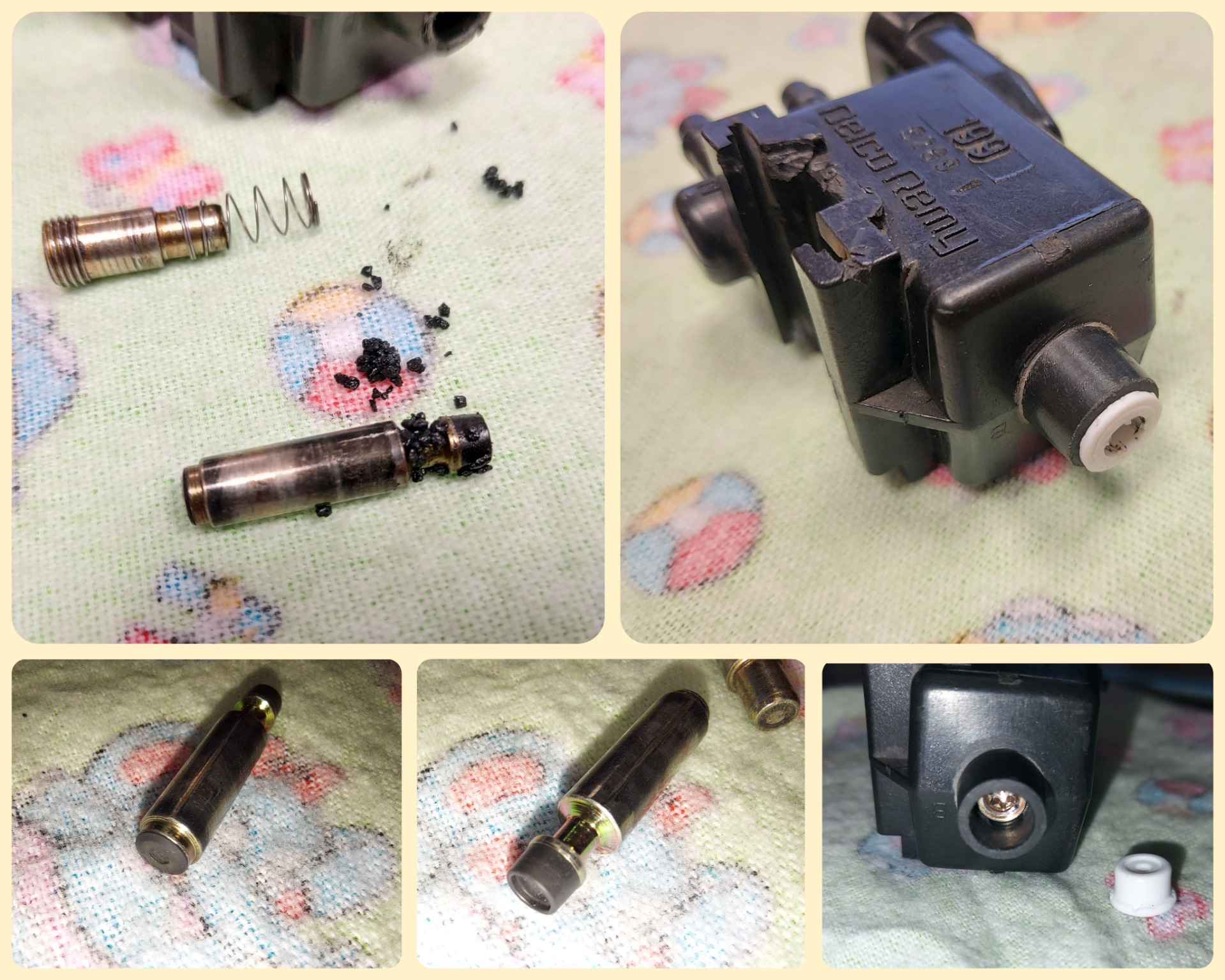

Все да не все. Остался клапан. Разумеется, он наглухо забит и заклинен открытым. И тут дело снова застопорилось. Сначала клапан очень не хотел слазить с насиженного места. Кое-как сняв его невредимым, я столкнулся со следующим вызовом: прочищаться он ни в какую не хотел. Ни воздухом, ни механически. Заказал новый клапан от таза. А пока он ехал хрен знает откуда, решил из праздного любопытства разобрать родной.
И так получилось, что разобрав, я его случайно починил. Внутри все просто и там по большому счету нечему ломаться. На фото в принципе все видно, но вкратце опишу. На задней части надо срезать заглушку в месте её приклеивания к корпусу, сверлом 8 аккуратно высверлить её остатки. Под заглушкой увидите регулировочный винт. Прежде чем его выкрутить, замерьте глубину, на которую он вкручен. Это важно, чтобы потом не тратить время на его регулировку. Разобрав, промыть, продуть, высушить и собрать. Отверстие желательно чем-то закрыть. Под рукой был колпачок от фломастера, идеально подошёл с хорошим натягом.

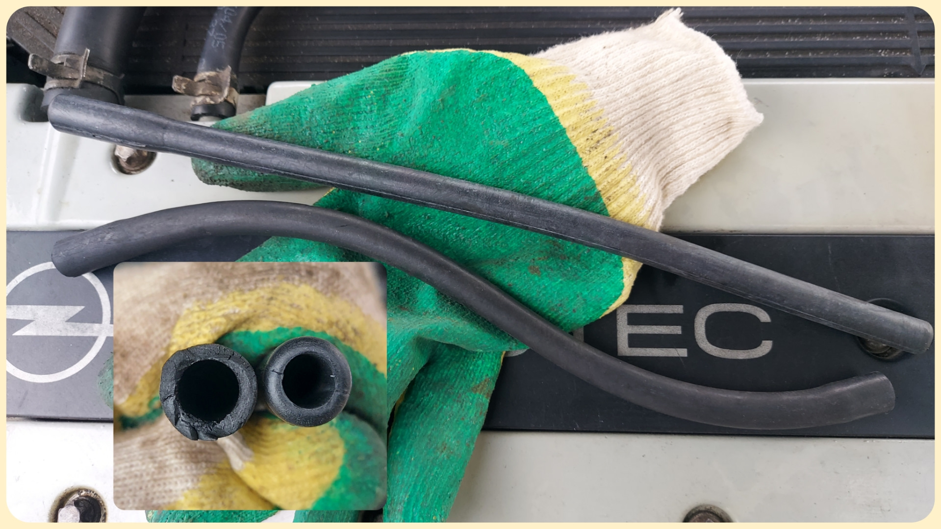

И на этом можно было бы остановиться, но оценив состояние резиновых трубок, решил заменить и их. Подойдут вакуумные шланги диаметром 6 мм и я сначала так и собирался сделать, но увидев, что в продаже есть оригинальные трубки по цене 25 рублей за все, решил, что им самое место в моем старом опеле.

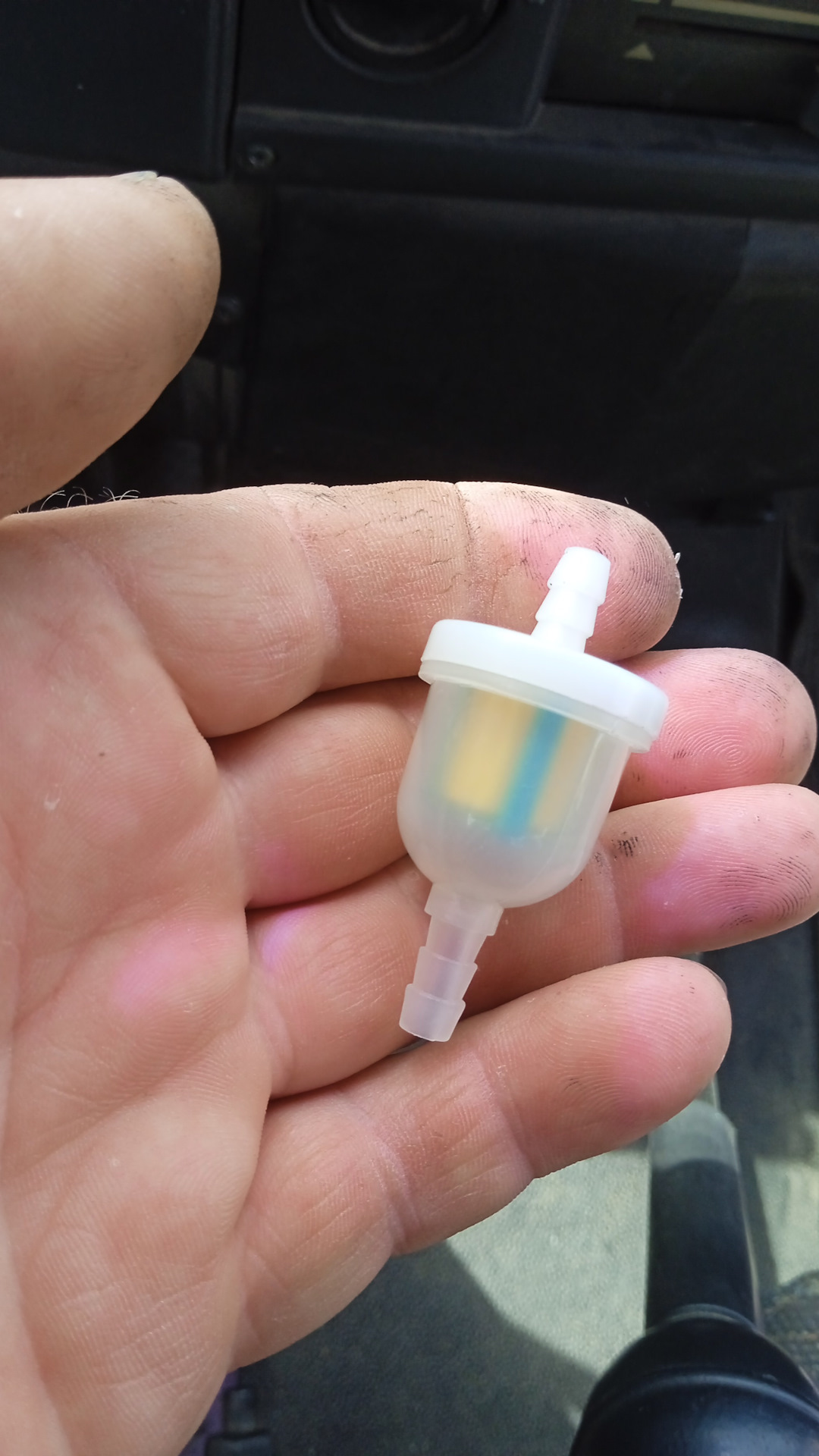

Купил с разбора типа Европы, этот фильтр, когда начал устанавливать заметил что с фильтра высыпается уголь, ну думаю так и должно быть. Клапан абсорбера как у автора тоже завис, разирать не стал, а с разбора купил рабочий. Между клапаном и фильтром поставил фильтр топливный от мопеда. Надо на разборе с японского рынка этот фильтр поставить

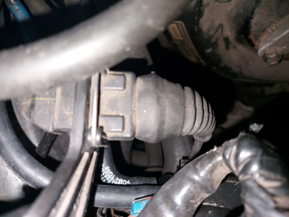

А что это за соединительная фишка на фото рядом с клапаном адсорбера?! Как она там держится?! У меня такого в этом месте нет…
Разъем датчика детонации. Висит на пластиковом кронштейне
Я предполагал, что это разъём на ДД, но просто у меня он висит внизу "в воздухе" в районе захода патрубков на печку. Видимо…, в моём случае провод от ДД короткий, т.к. пришлось его как-то для диагностики на ощупь рассоединять. Значит у тебя этот провод длиннее оказался.
Думаю, что провода одинаковые, просто твой пластмассовый кронштейн или сломался, или потерялся, и предхоз повесил разъем как получилось
Да в том то и дело, что я на эту высоту не могу поднять этот разъём — провод не даёт именно от ДД.
