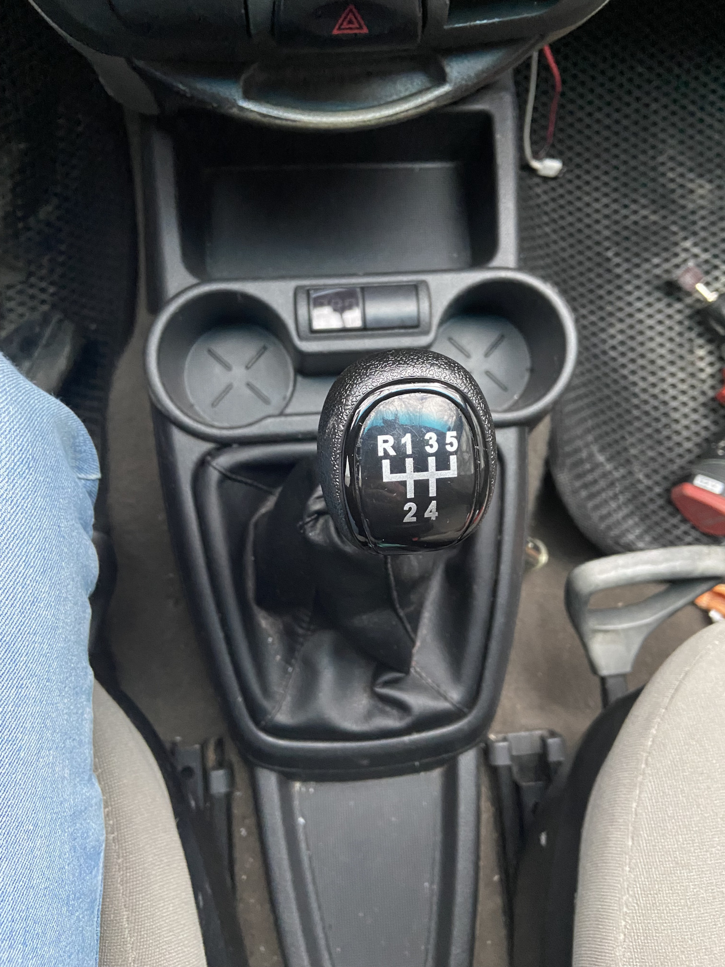

Одним вечером наткнулся на статью, как меняют ручку кпп

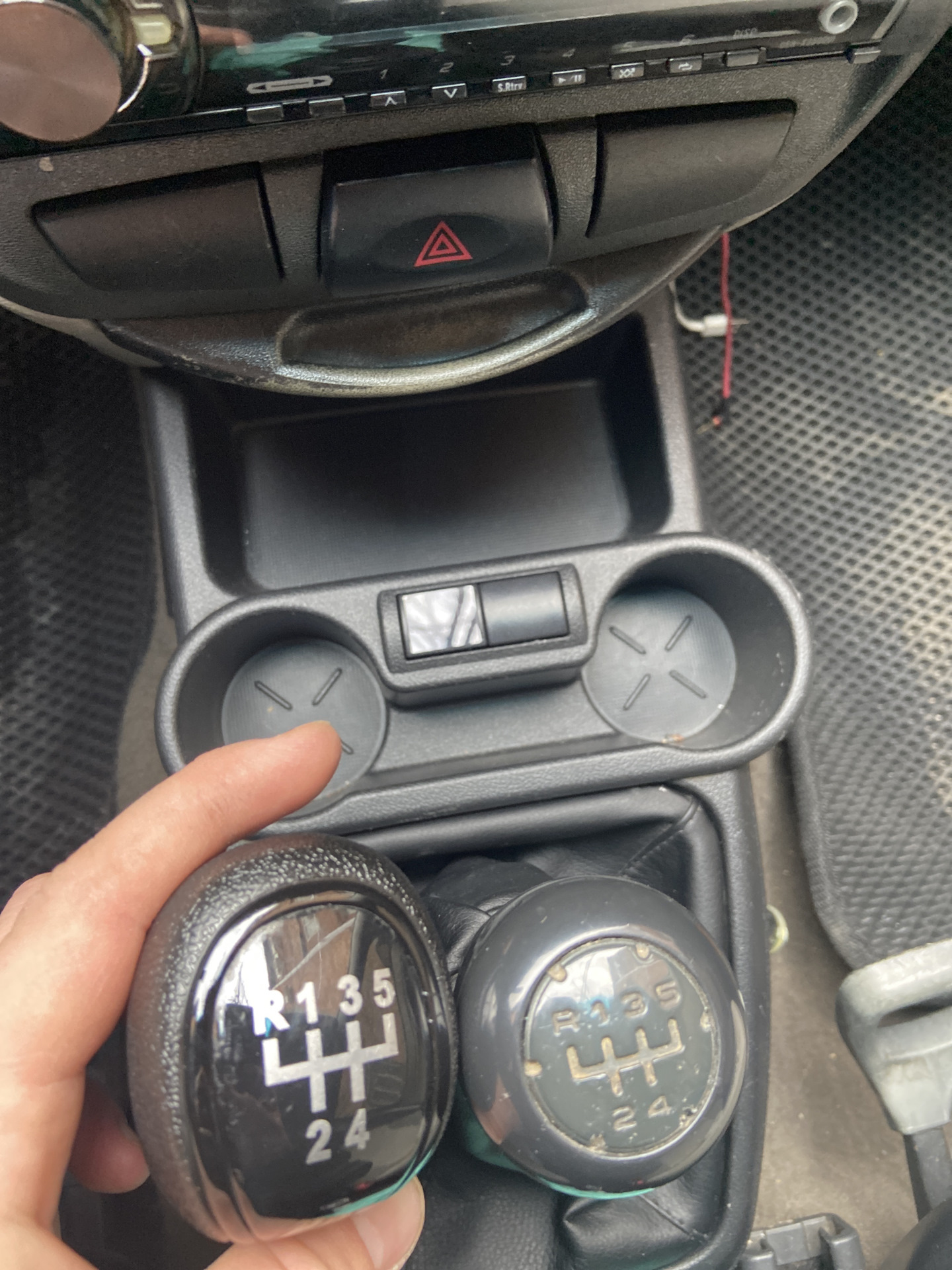

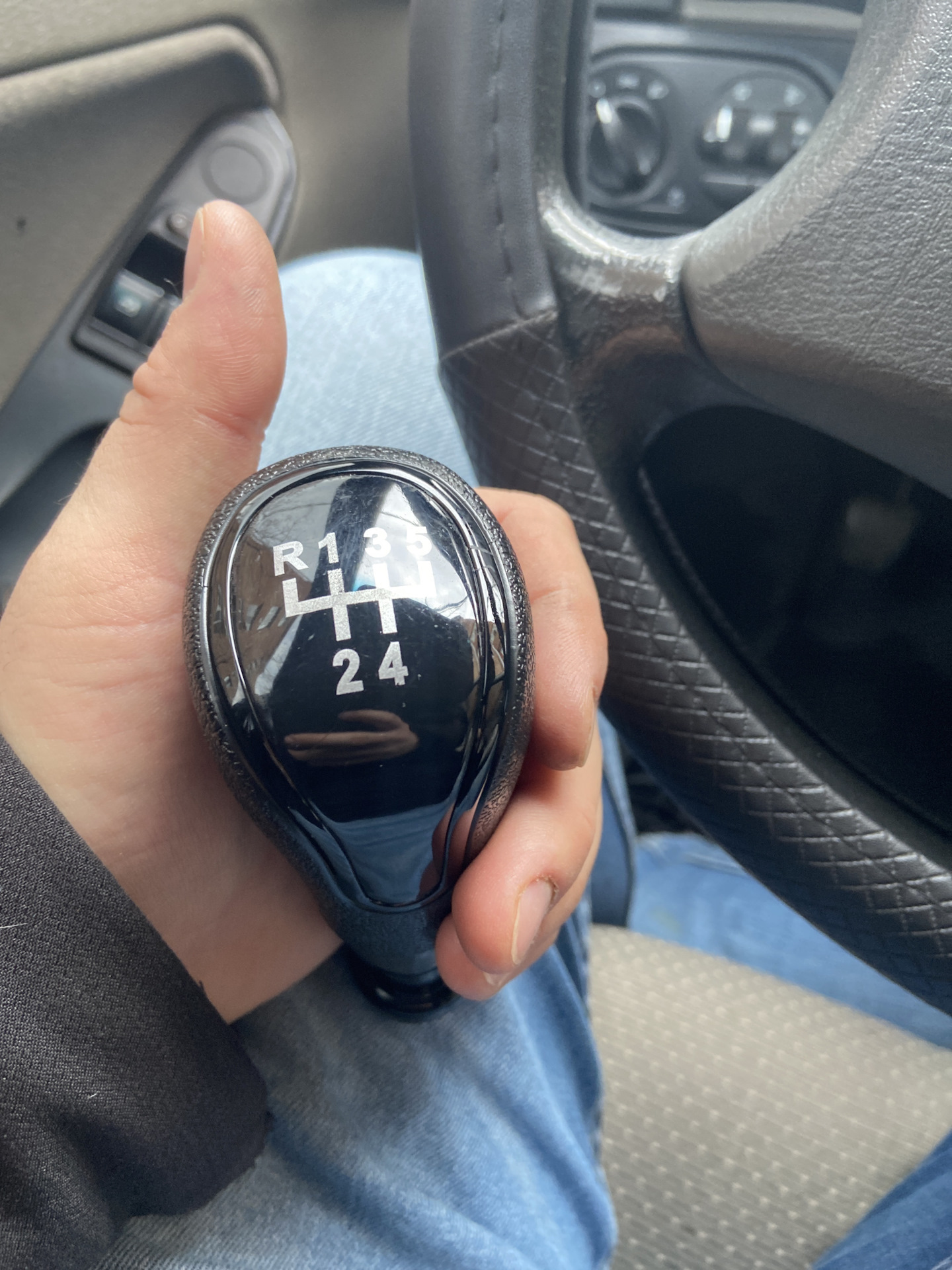

Купил ручку от гранаты в стиле веста ozon.ru/t/Zn93a42, буду думать, как ее впихнуть туда и чтобы не торчало соплей

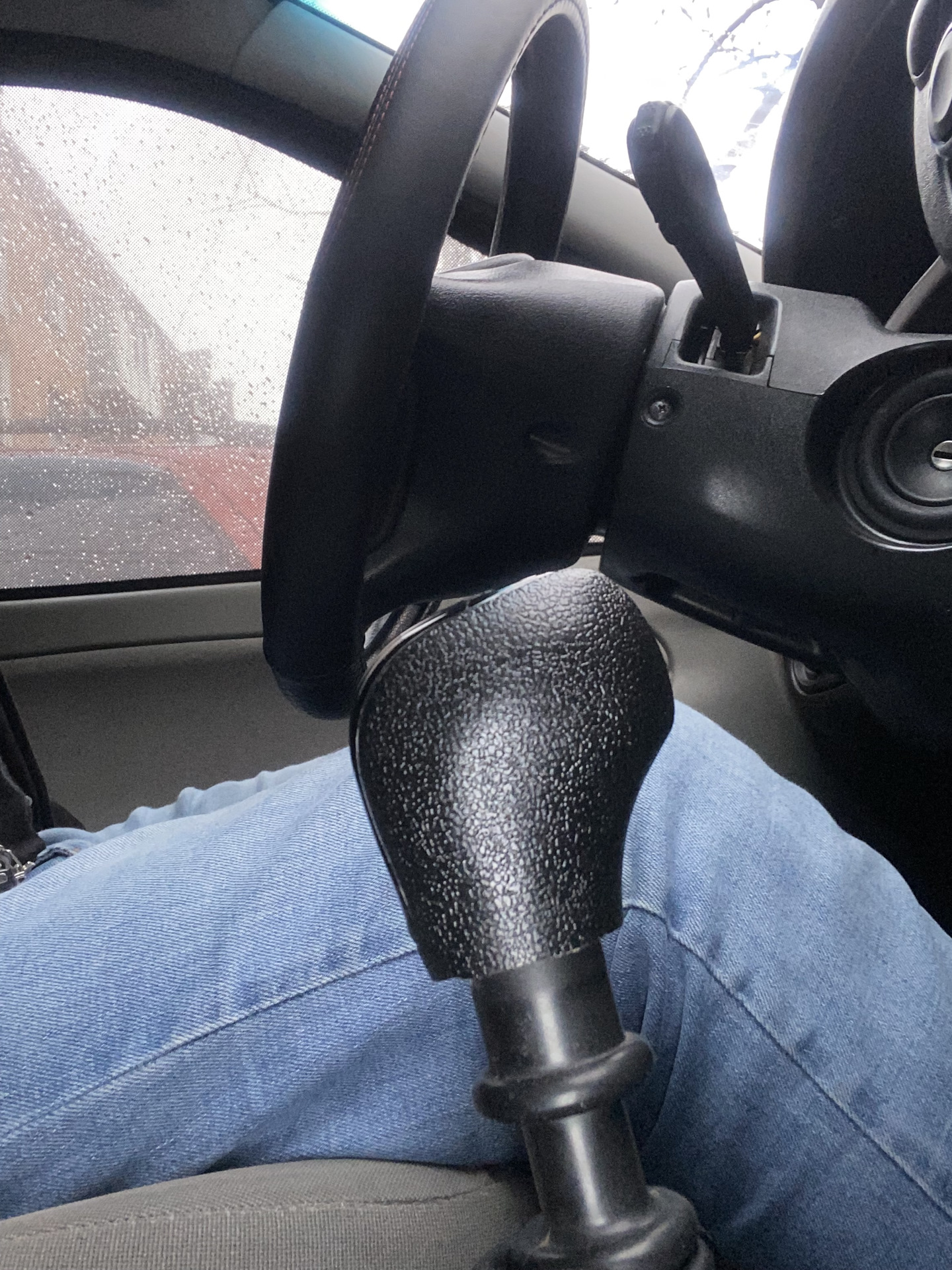

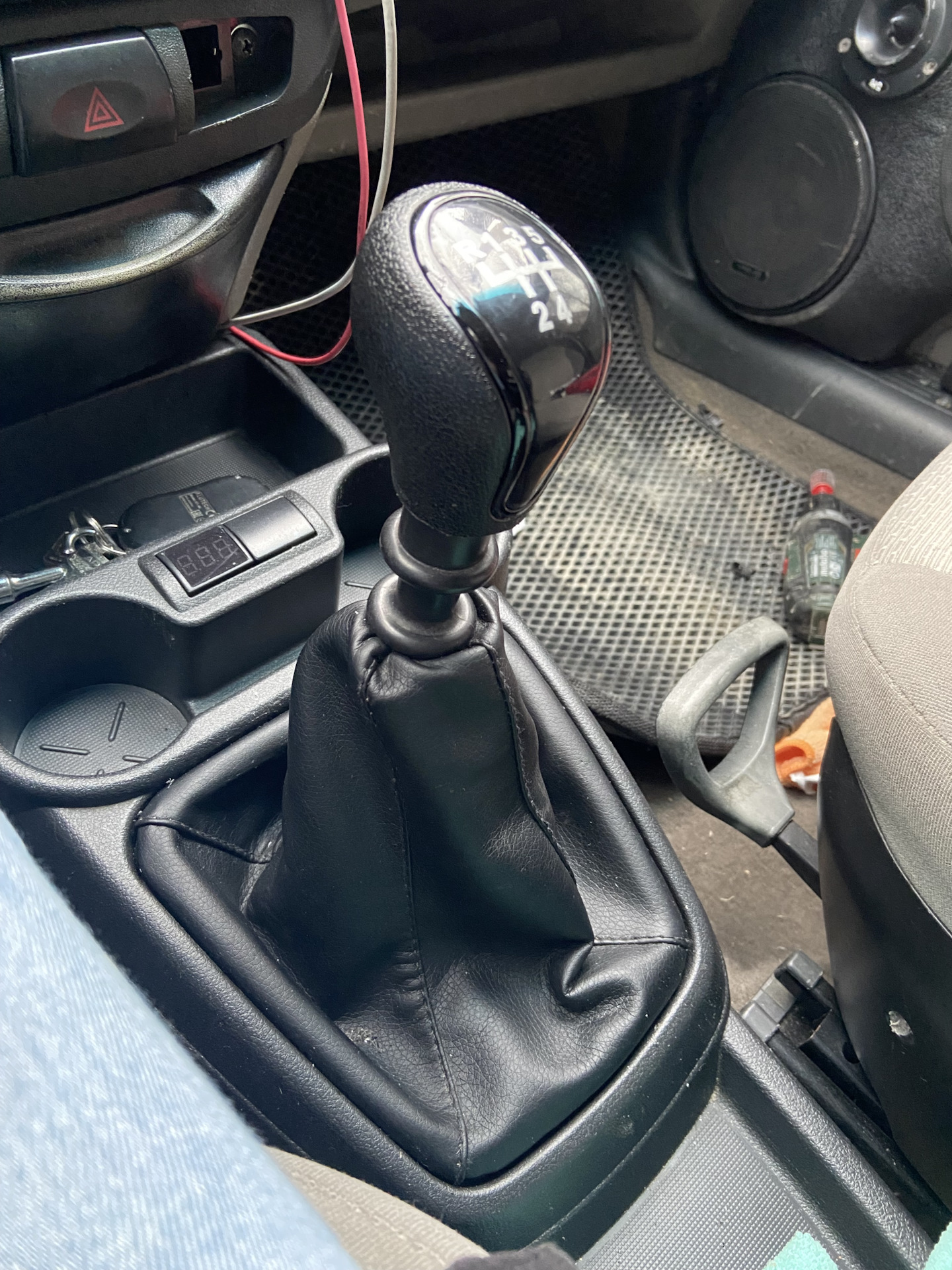

Ну собственно вот, установил
Укоротил в размер старой, ну может сантиметр больше оставил.

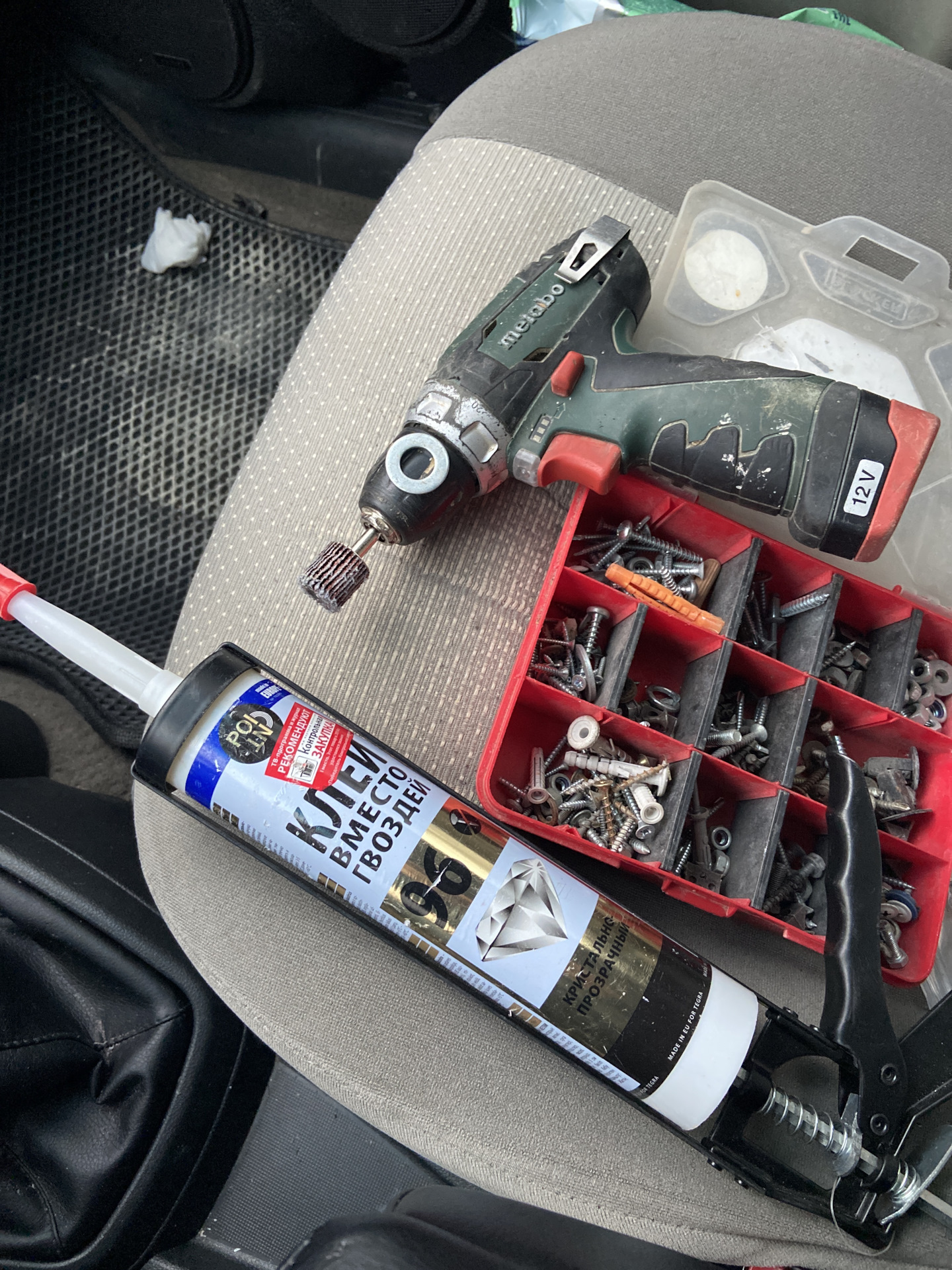

Отпилил болгаркой и шуруповертом просверлил внутри, сделал сначала кант под кнопку задней передачи, затем высверлил под гайку м8 длинную, вставил и заклеил хорошим клеем

У меня сейчас стоит обычная ручка кпп плюс одел кожух от гранты так как менял тонель на грантовский
Тоже думаю, как поставить. Под выключатель задней передачи подогнал, накручивается по резьбе. Вот только рычаг получается высоковат. Живу с мыслью отпилить от рычага примерно 5 см и заварить.
