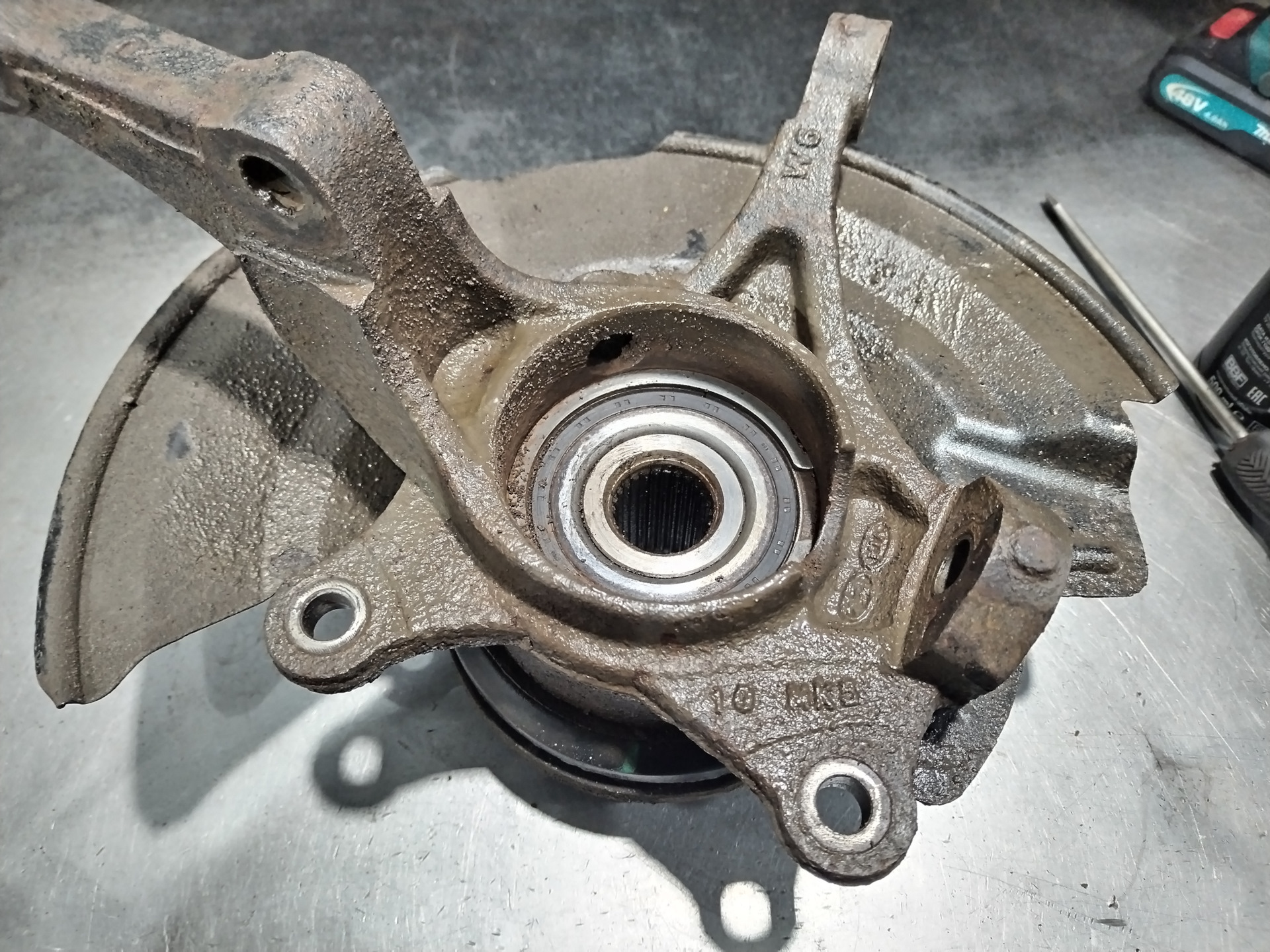

Отрекламировал дилера))), но и сама замена, как же без фото процесса замены.
Процесс разборки.
Процесс сборки.
