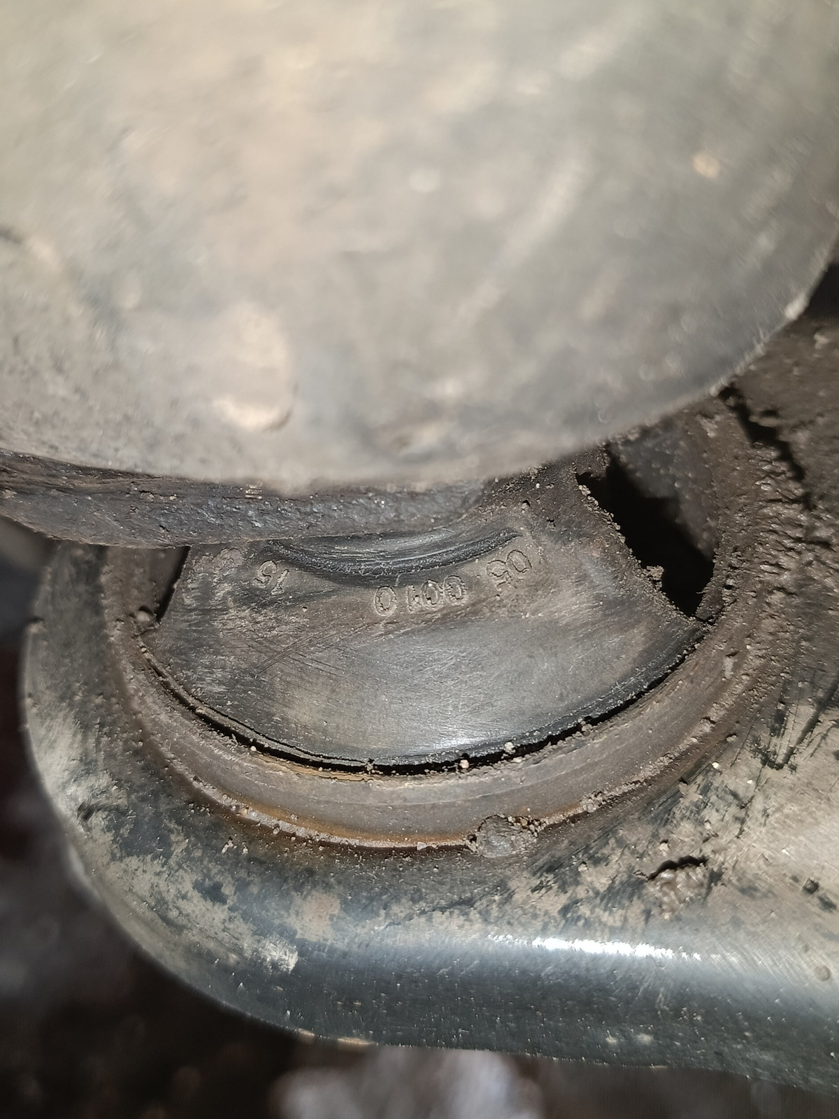

1) Рычаги фирмы "CTR".
www.drive2.ru/l/574557773627392293/
Пока что прошли 70150 км, служат уже 4й год.
На одном из рычагов на сайлентблоке имеется небольшое расслоение, другой же рычаг в полном порядке, ещё можно поездить.

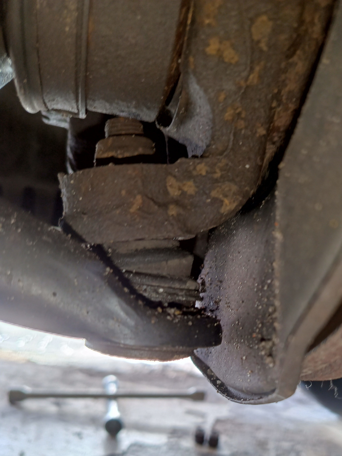

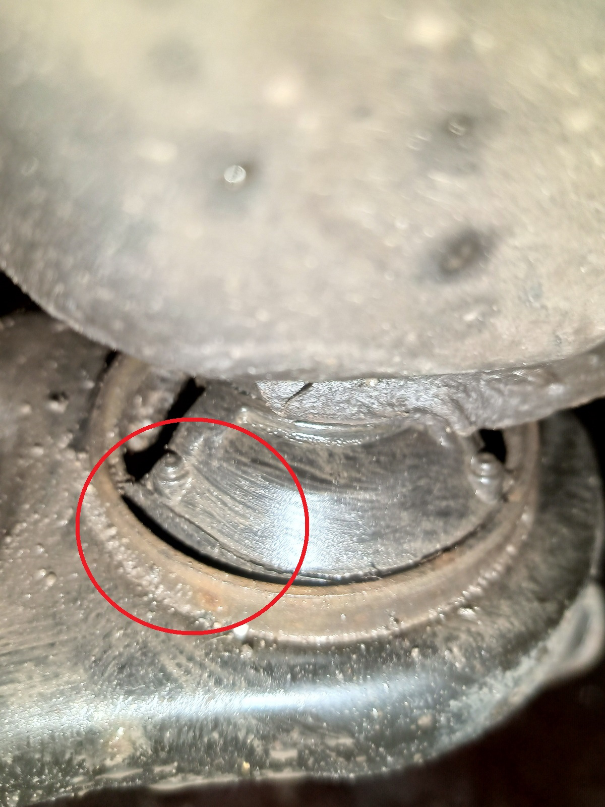

2) Шаровые опоры (рычаг в сборе).
Без нареканий, пусть бегают дальше.

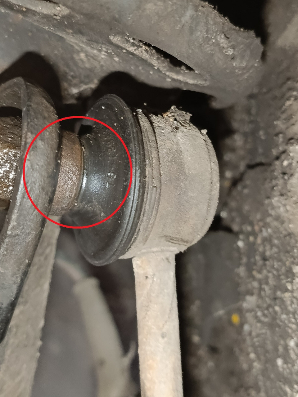

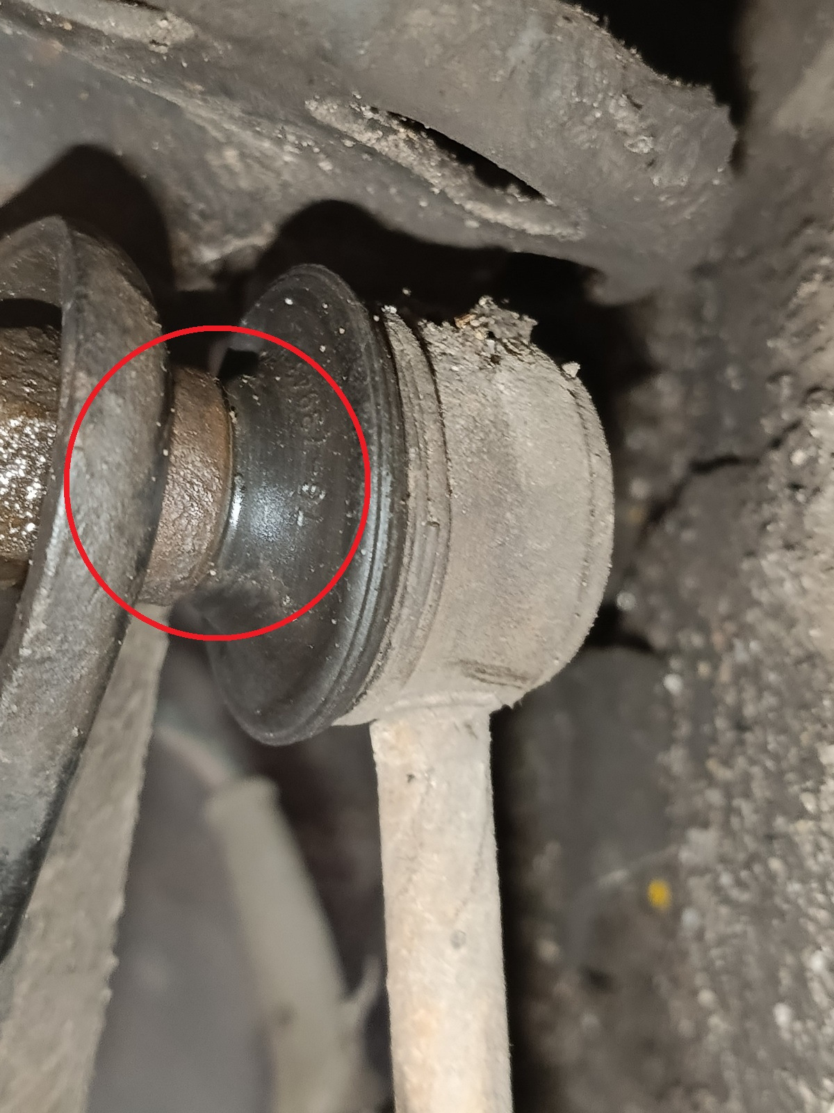

3) Стойки стабилизатора (косточки, яйца) фирмы "Three Five 555".
www.drive2.ru/l/563796303570534743/
Пока что прошли 77530 км, служат уже 4й год.
На одной стойке сверху от старости лопнуло кольцо от форсунки ВАЗ, которые я устанавливал в качестве доработки (4шт верх/низ).
В остальном полный порядок, ещё побегают спокойно.

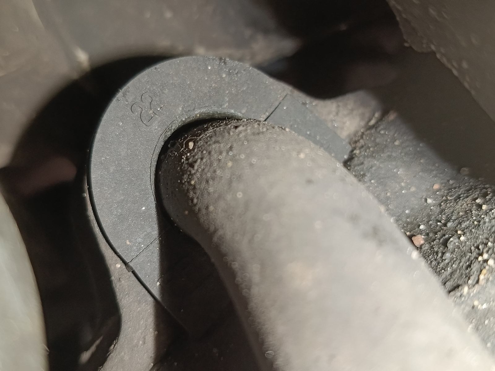

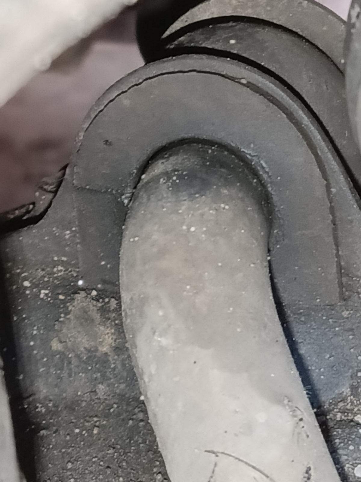

4) Втулки стабилизатора Honda и Sat. Так уж получилось, что на тот момент второй оригинальной втулки не было в наличии.
Пока что прошли 70150 км, никаких вопросов нет, что оригинал, что Sat ещё оба живые.

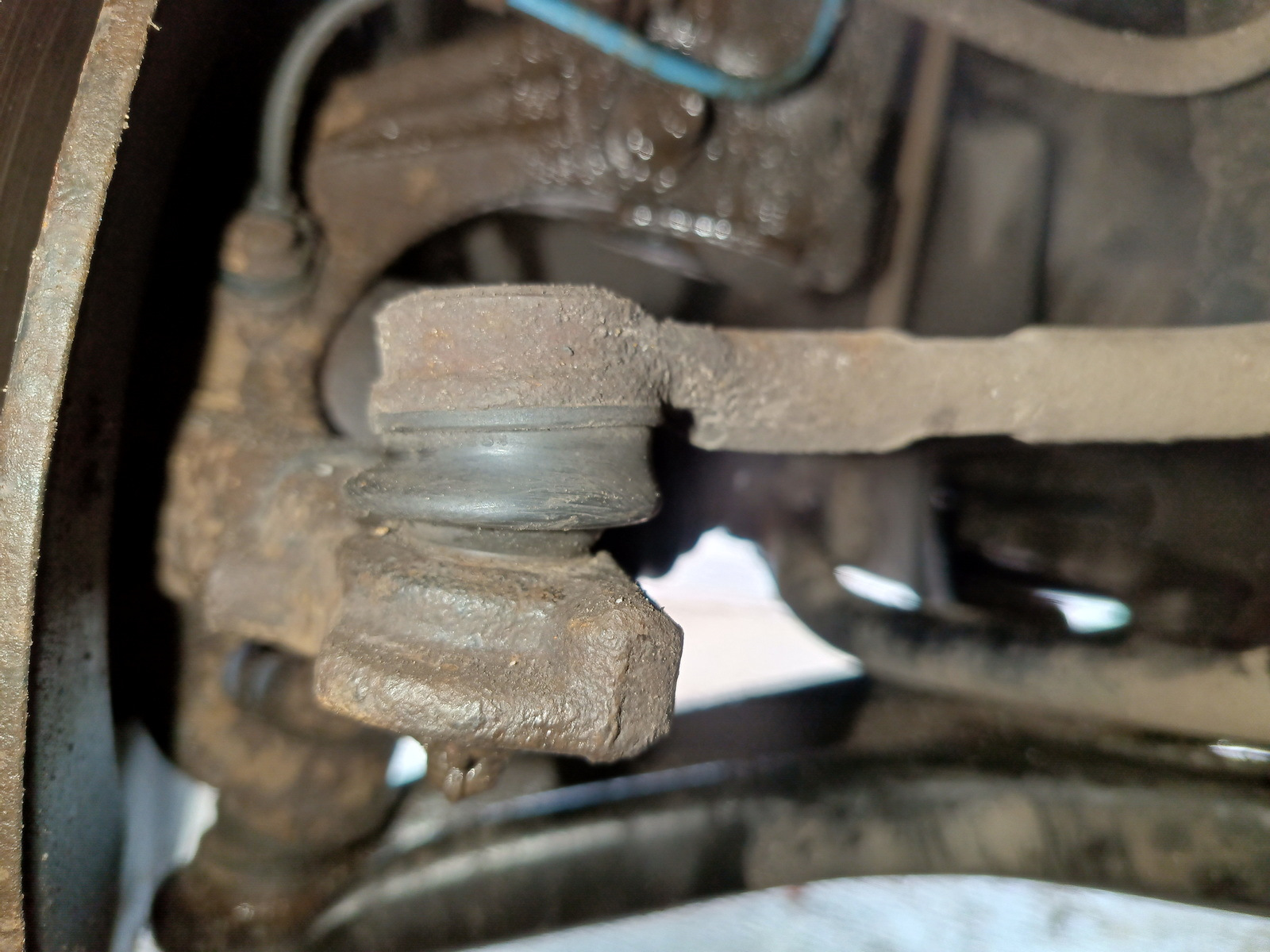

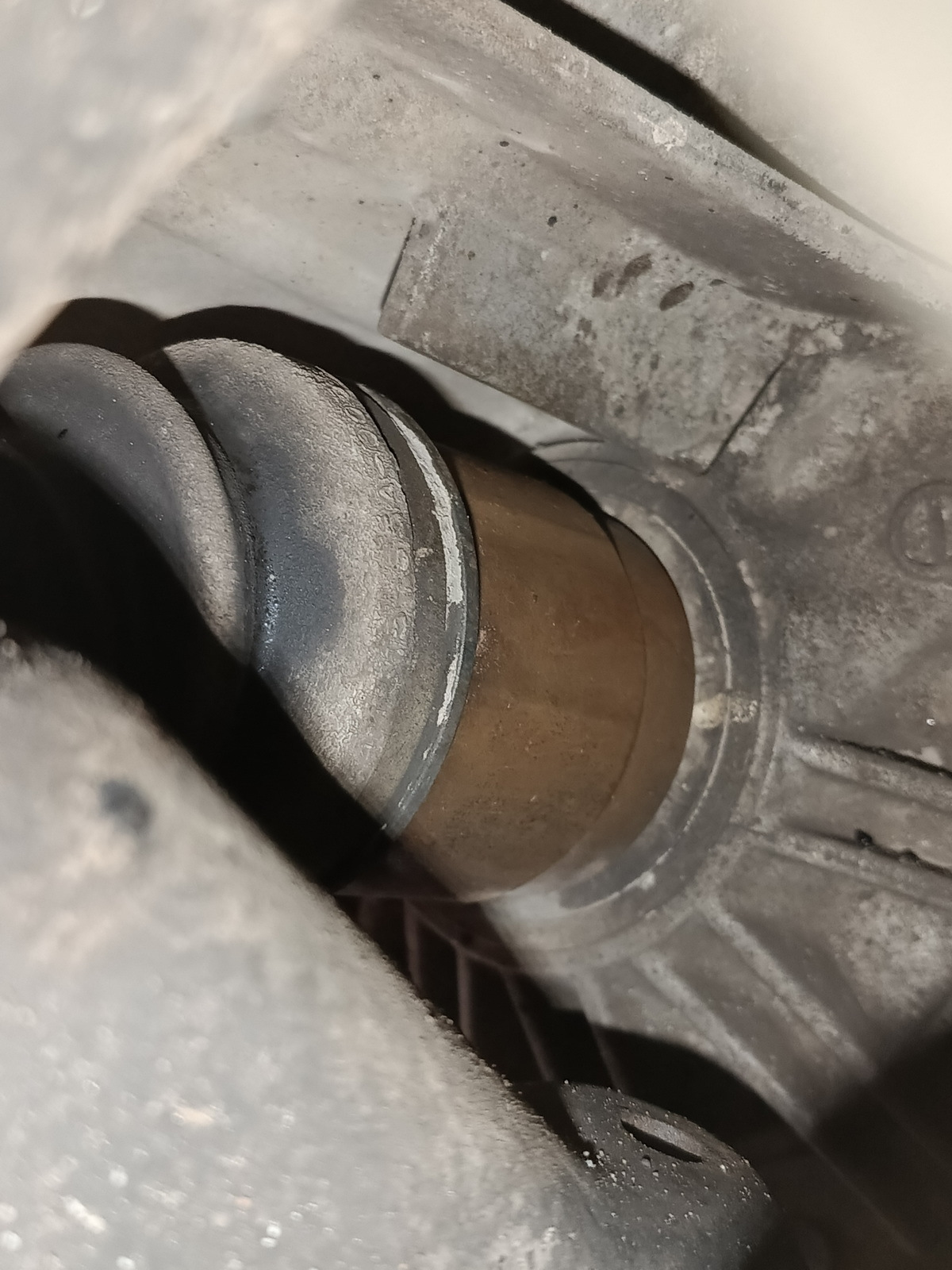

5) Рулевые наконечники Оригинал с завода
Пока что прошли 191640 км, пока что живые, ровно как и тяги.

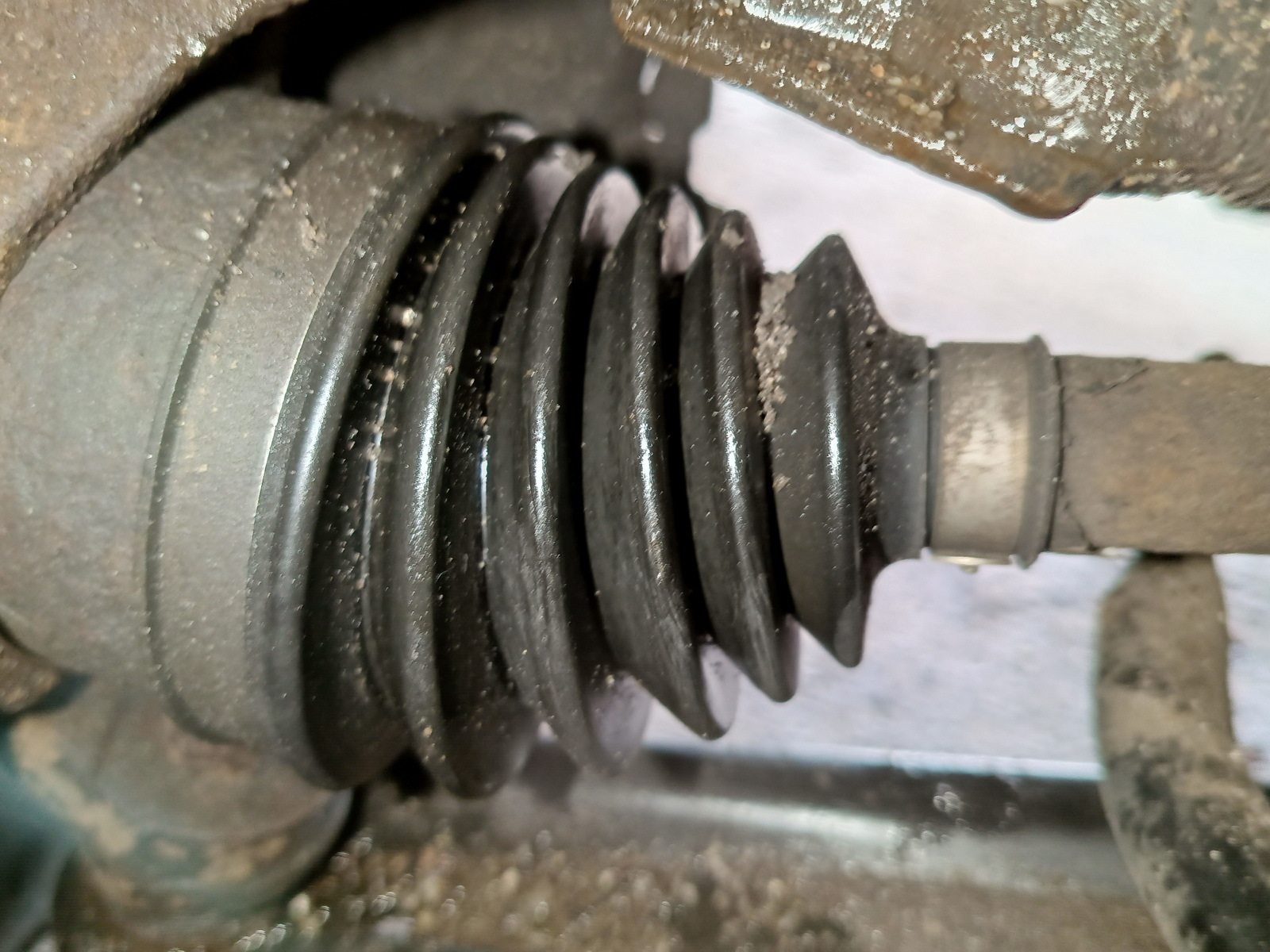

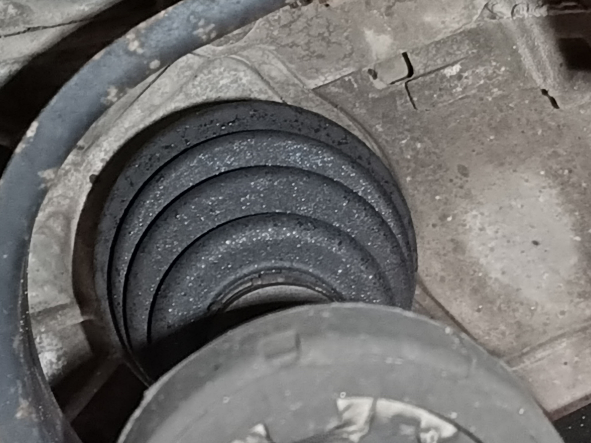

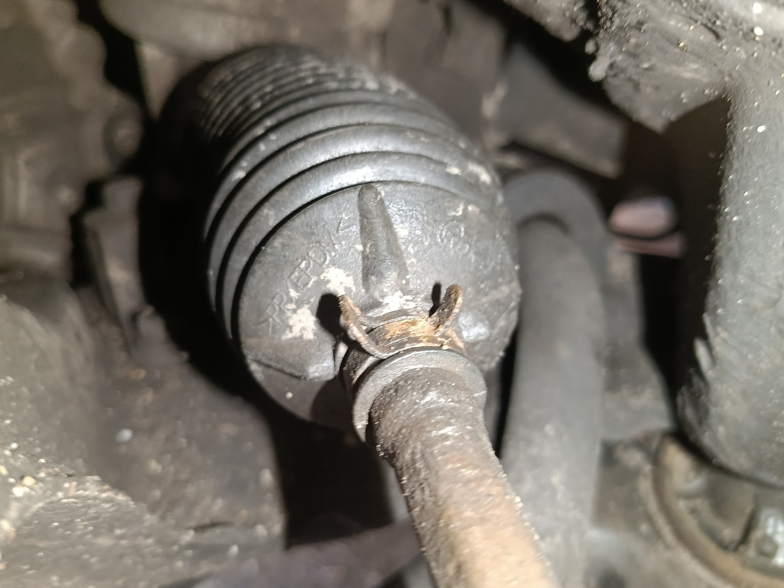

6) Пыльники приводов и рейки, Оригинал с завода
Пока что прошли 191640 км, всё хорошо, смотри фото ниже.
Привода сухие, двс/коробка сухие.

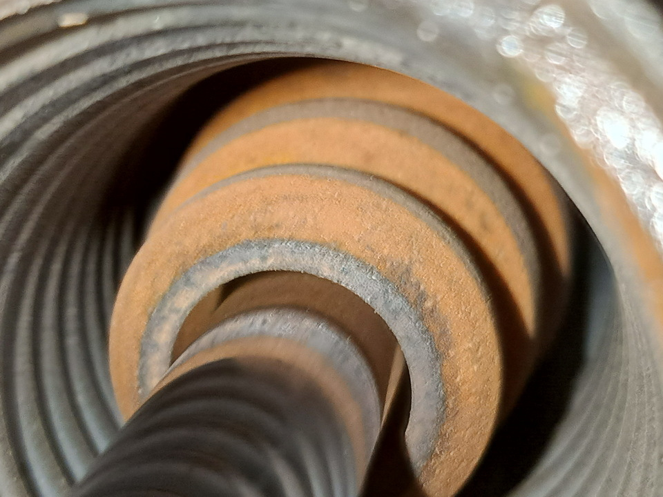

7) Жёлтые буферы амортизаторов, Оригинал с завода
Пока что прошли 191640 км, снизу внешне порядок, сверху скоро будем смотреть, равно как и будем смотреть опорники резиновые их состояние, мне кажется что уже точно просели сильно…
