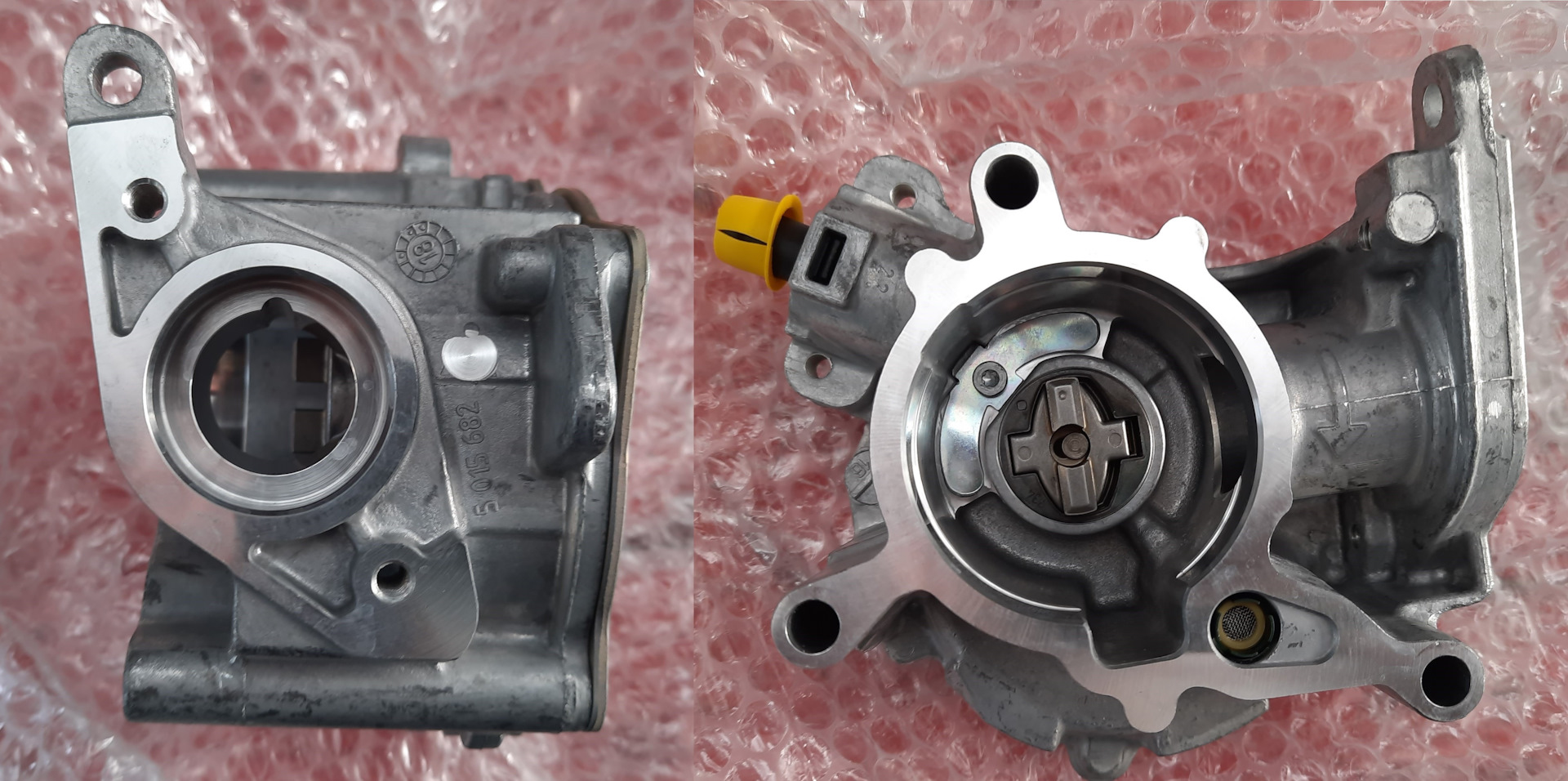

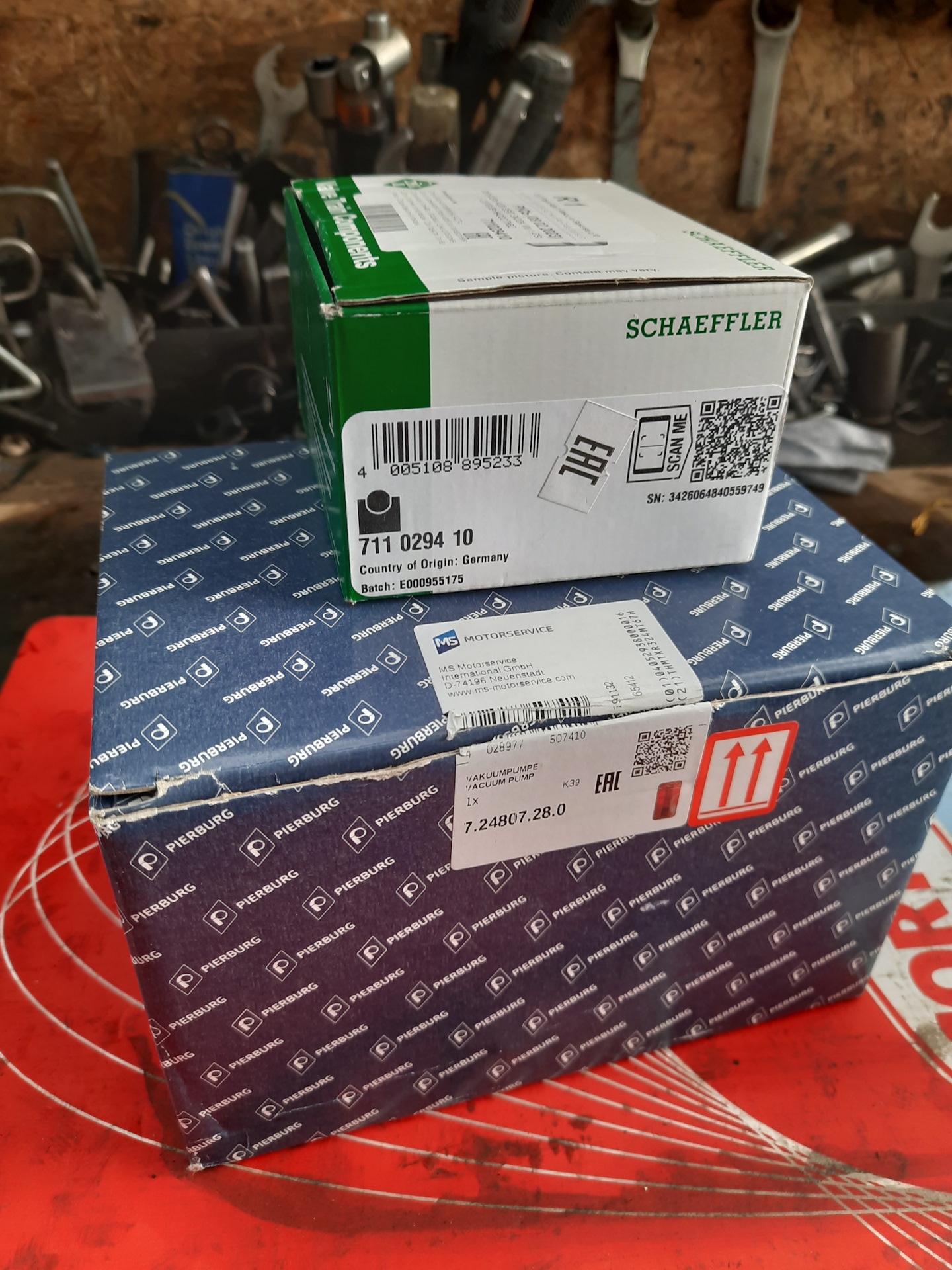

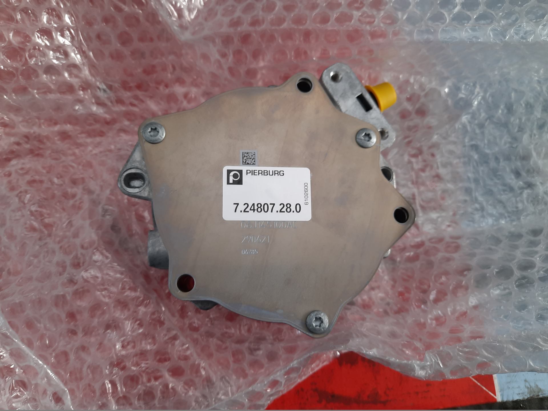

2. Вакуумный насос
Напоминаю, если кто забыл или вообще не в курсе — у моего отца с дядей сервис по ВАГам.

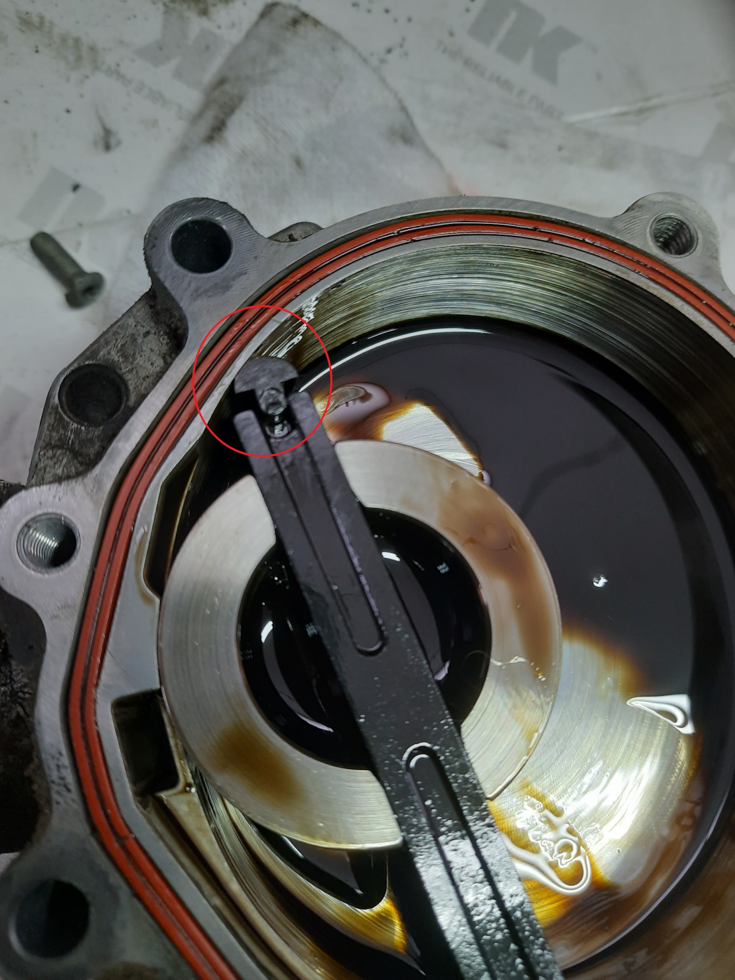

Так вот, за 2022й у них было сразу два случая заклинивания вакуумного насоса, причем в обоих случаях ломало распредвал и гнуло клапана.
В первом случае был 1.8 Gen2, во втором 2.0 Gen3, в обоих случаях пробег за 300 тысяч км. Причем случай с 2.0 Gen3 был на машине брата.
Внешне вакуумный насос никак не проявлял своей усталости. Но зато его можно быстро и без проблем снять и разобрать, тем самым увидеть его фактическое состояние.
А у меня фактический пробег к тому времени как раз уже перевалил за 300 тысяч км. Так что в свободное время решил снять вакуумный насос и разобрать, чисто в диагностических целях. Если кто решит сделать также — не забудьте прокладку, она там строго одноразовая — VAG 06H103121J.
Снять его для ваговода не составит проблем — там всё интуитивно понятно. После откручивания последнего болта потечет чуть масла, лучше сразу ветошь подложить.

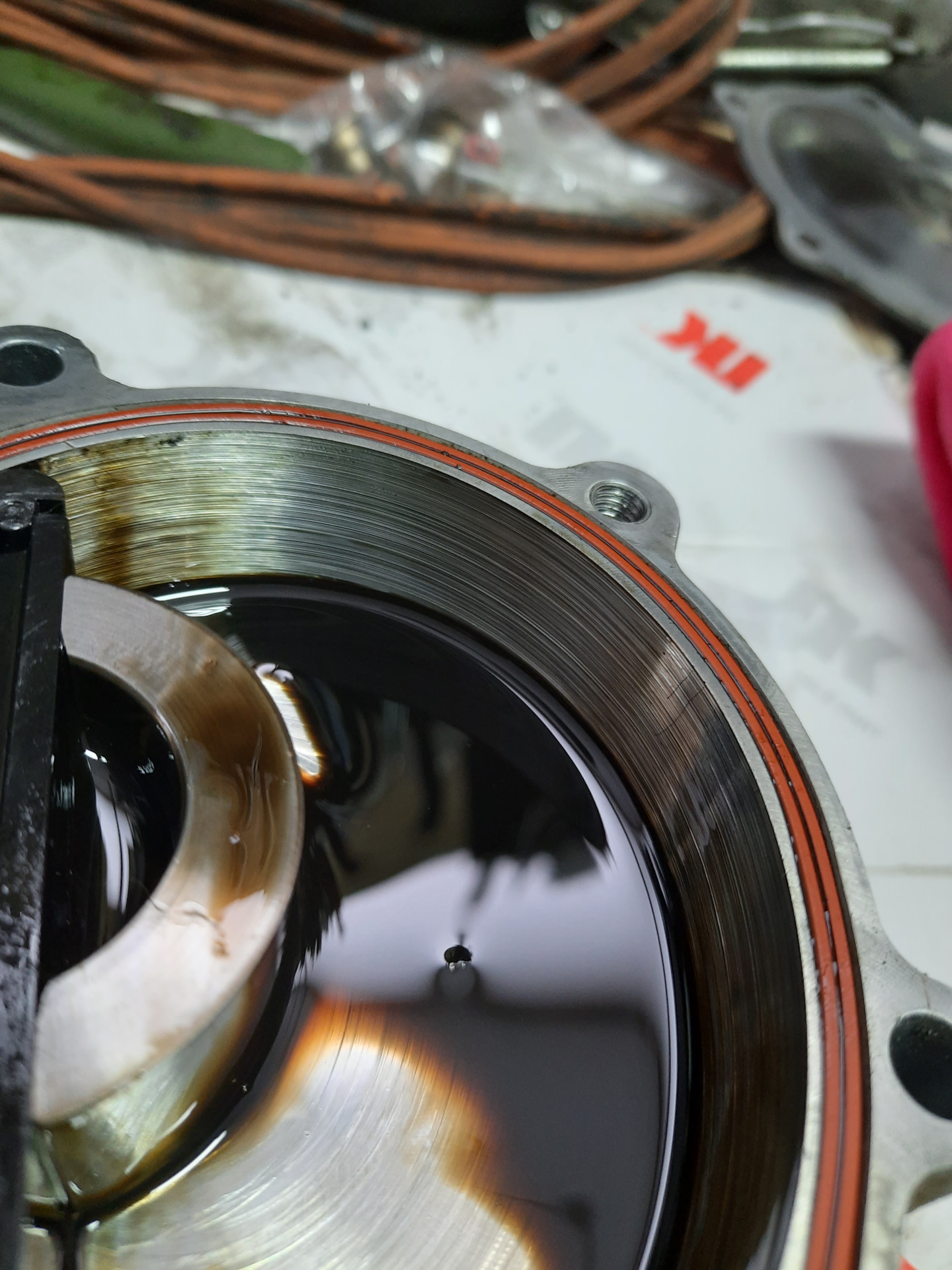

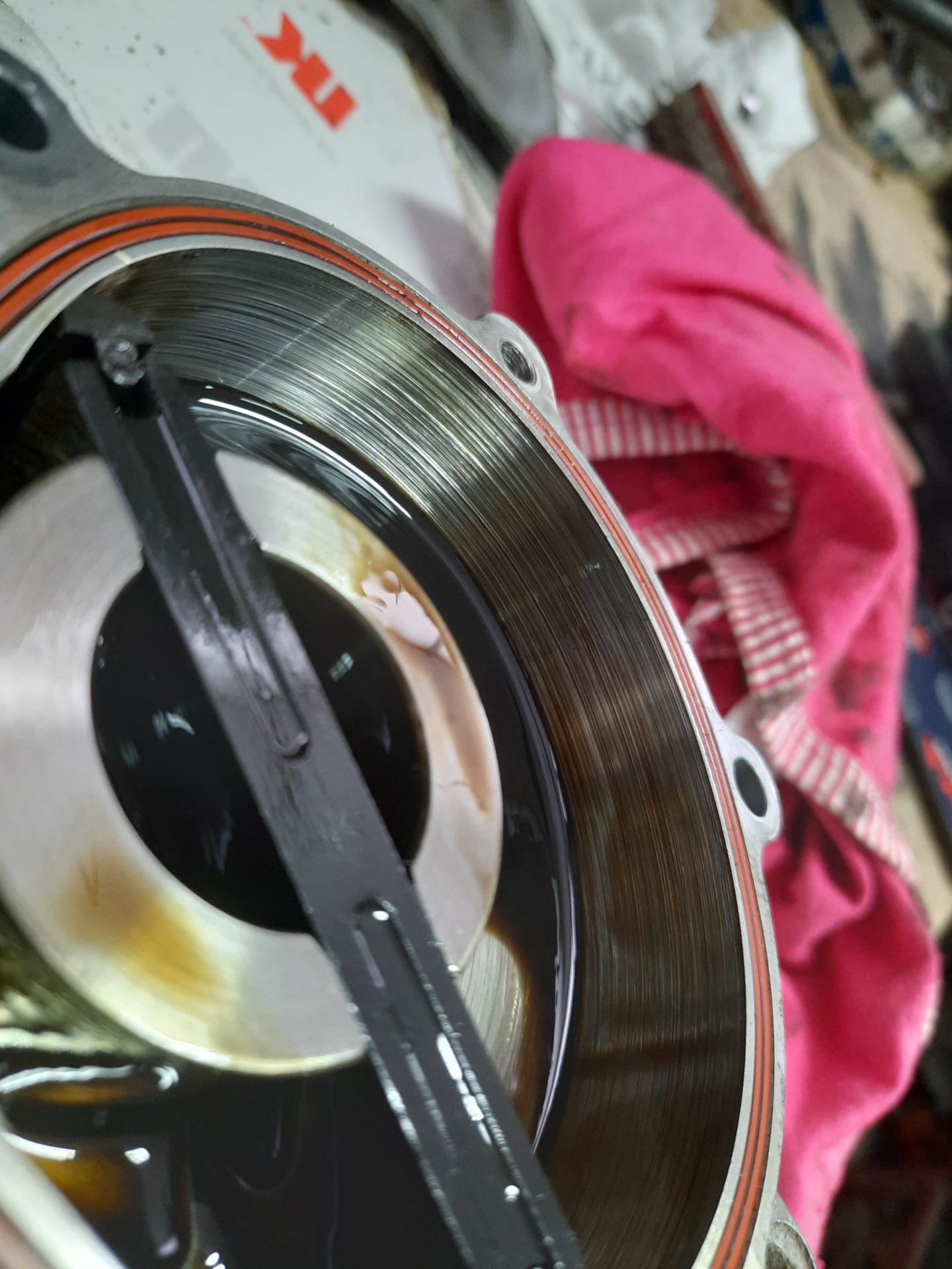

После этого аккуратно, на столе, откручиваем три болта крышки вакуумного насоса и вот что я увидел у себя:
Виден очень сильный износ. На первом фото красным выделил нечто вроде апекса на роторном моторе. Это подвижный элемент, который обеспечивает уплотнение. На фото он в таком состоянии, что его уже легко можно вытащить. Собственно это и случалось в тех случаях — апекс покидал своё место, вставал поперек/хрен-пойми-как и насос клинил. В моём случае — чудо, что я вообще доехал, эксплуатация в таком состоянии запросто приведёт к крупному ремонту.
Износ картера такой, что пальцами чувствуется бортик вверху, об него запросто можно палец порезать. Даже тот насос, что заклинил у брата — имел меньше износ картера, чем мой. Перекрестившись, оттолкал машину в сторону и заказал:

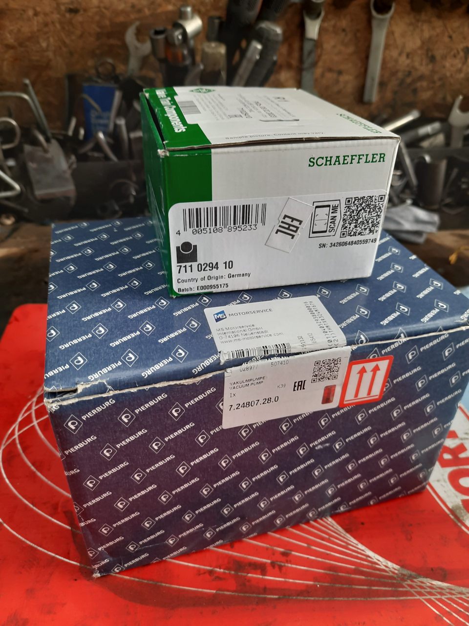

— вакуумный насос Pierburg 724807280
— прокладку вакуумного насоса VAG 06H103121J
— толкатель ТНВД INA 711029410
Толкатель чисто профилактически поменял, мой вроде нормальный был, но раз уж залез — лучше поменять сразу.
По итогу — по ощущениям в работе моторе не поменялось ровным счетом ничего, зато появилась уверенность, что уж теперь ваккумный насос не заклинит!
Пробег — 183833км

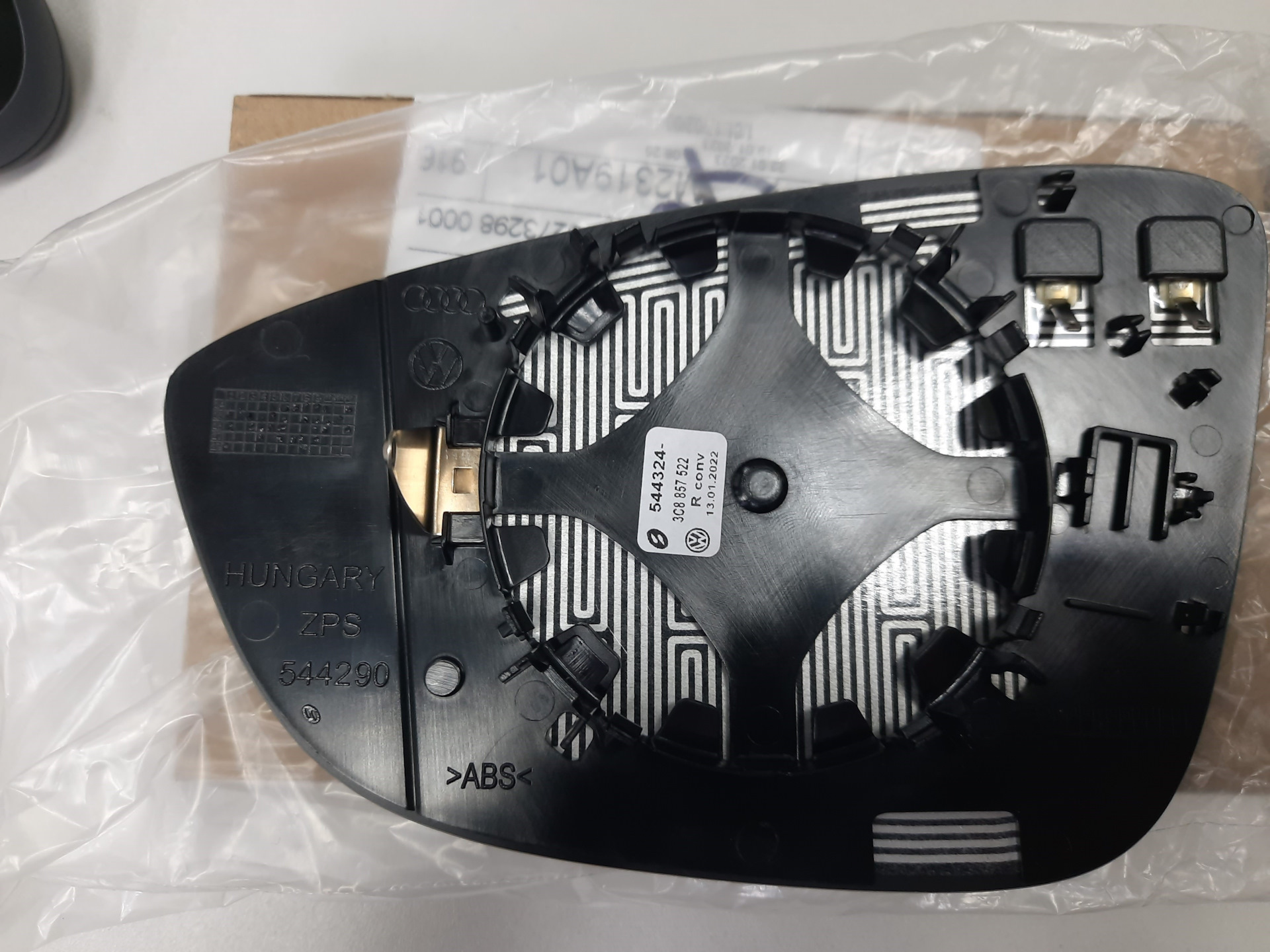

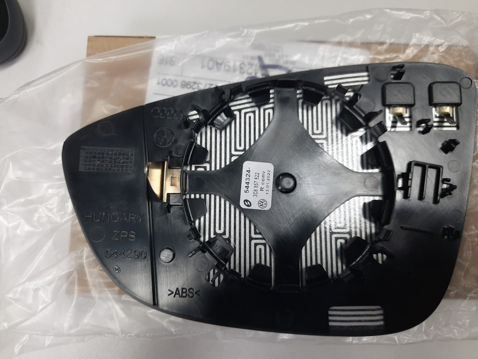

3. Зеркальный элемент правый
Еще в 2020м первый раз отклеилось правое зеркало от своего основания, подклеил обычным цианоакрилатным клеем, хватило на год. В 2021 подклеил еще раз аналогично, но теперь решил купить прозапас новое зеркало ERGON 93601200. Оно оказалось ужаснейшего качества, следы клея, сколы по кромке. Но для запасного — оставил, пока снова не отклеится родное. Спустя 3 месяца этот ERGON был уничтожен собакой)) Собака не пострадала, она просто на нем ездила по полу стеклом вниз, стекло вхлам расцарапалось, но не разьбилось.
А тем временем родное, уже трижды подклееное зеркало всё еще благополучно ездило, я даже забыл о нем. И вот оно опять отклеилось, не стал снимать и клеить как прежде, просто приклеил к корпусу зеркала на 3 куска изоленты и заказал новое оригинальное VAG 3C8857522:

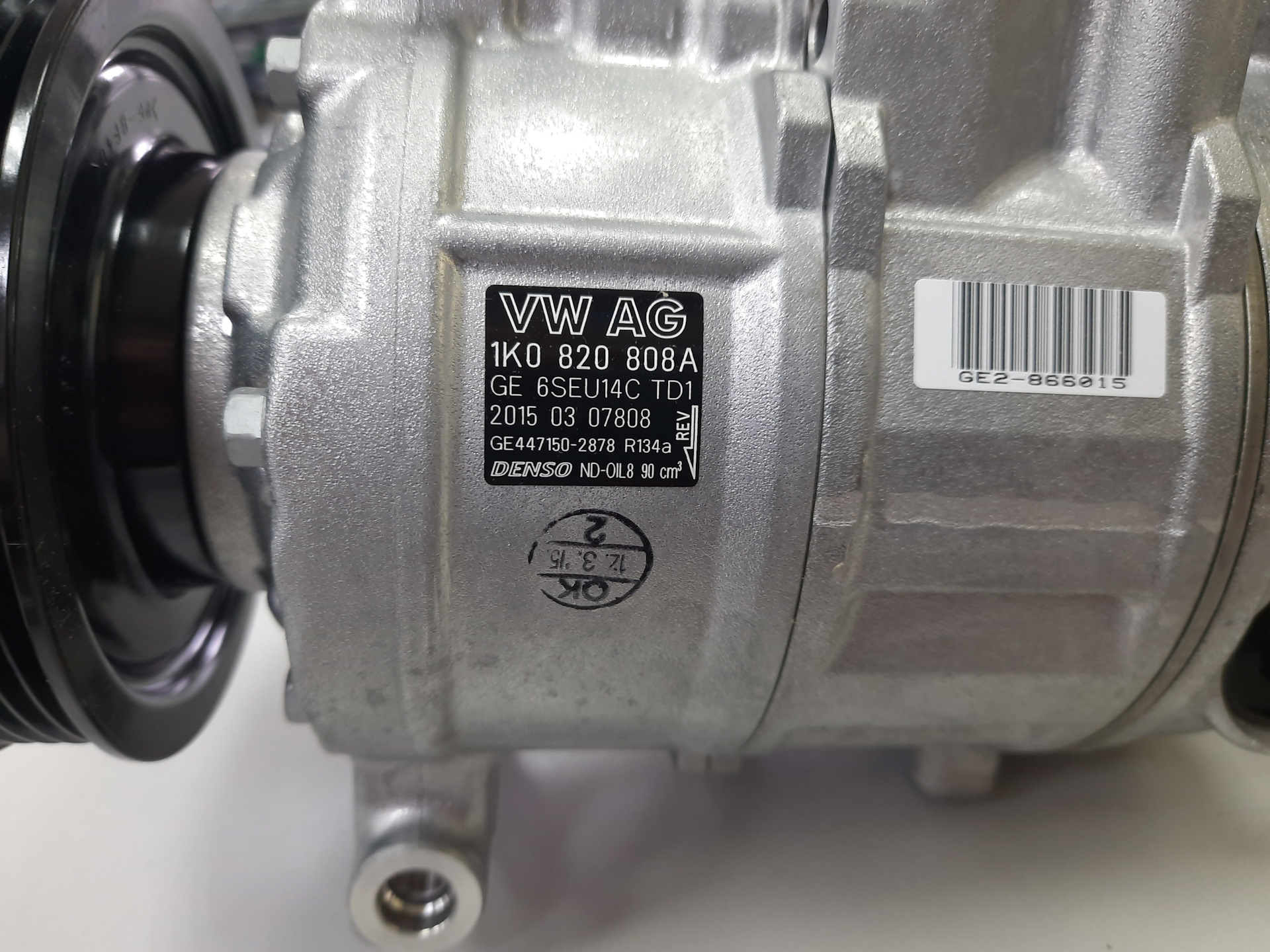

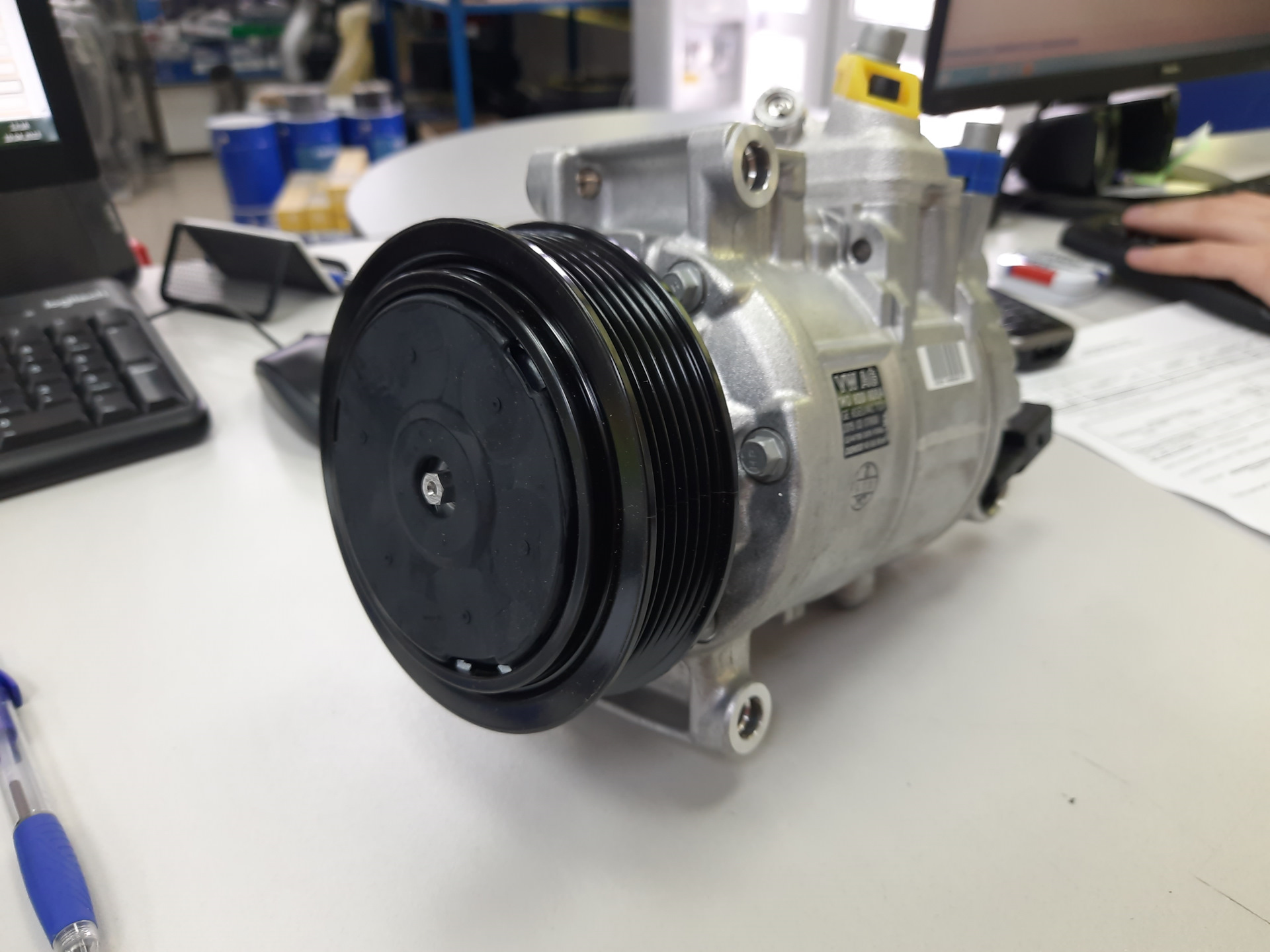

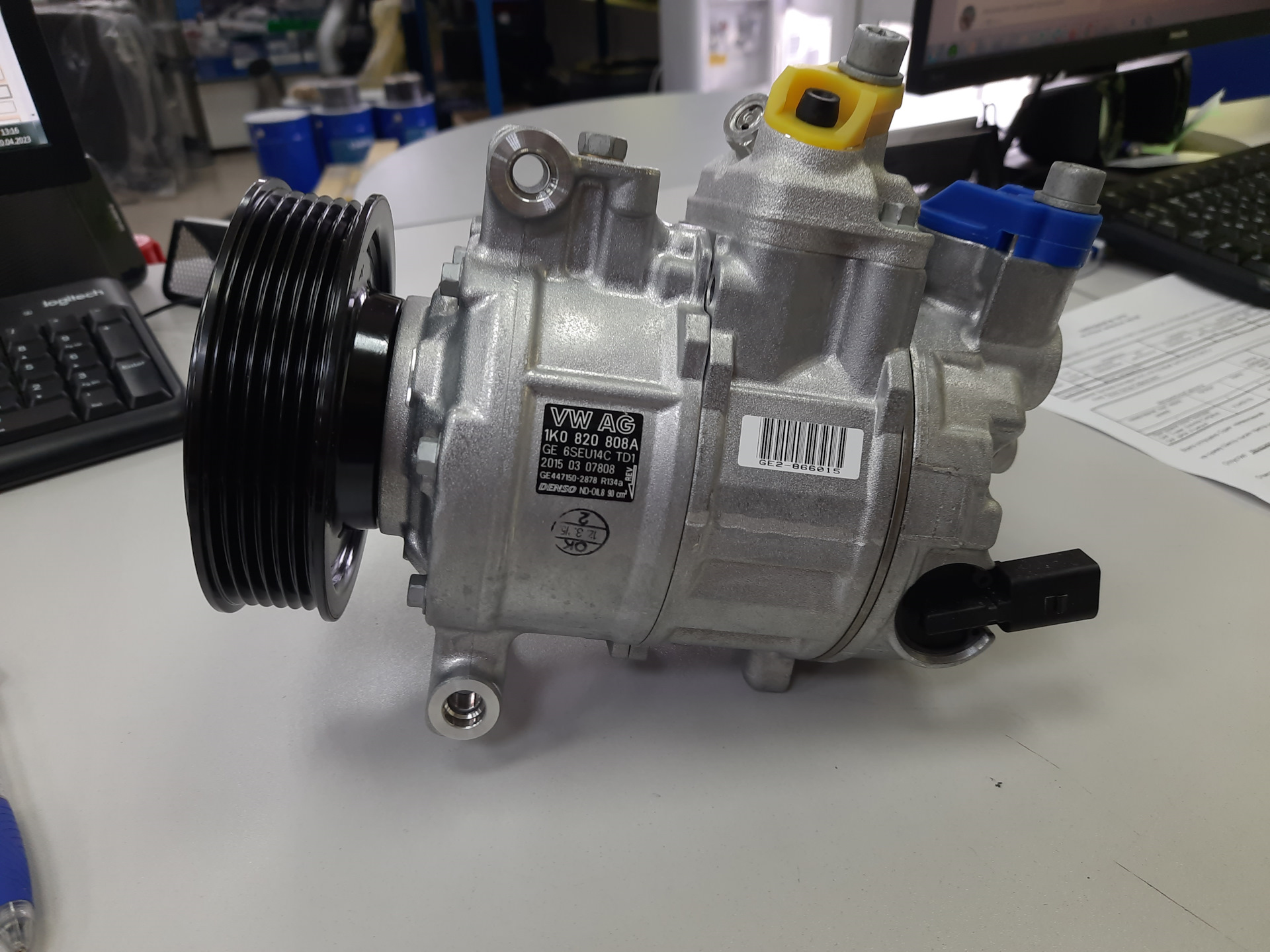

6. Компрессор кондиционера
С самого начала летом, время от времени слышал гул от компрессора кондиционера, но он исправно работал. После перезаправки гул временно пропадал, но потом опять появлялся.
Кондиционер делаю только у одного, очень хорошего мастера в Ленинградской. Не из тех кто с баллоном на улице заправляет, а профессионала с высшим образованием по промышленному холоду.
И вот с ним с самого начала продиагностировали компрессор и каждый год проверяли снова — на лицо был его износ и старение. Стружки еще нет, но тефлон на поршнях уже начал стираться, сколько он еще проходил бы — непонятно.
По показателям своей работы он был на грани зеленой зоны. Решил потихоньку искать замену, пока он не сдох окончательно и не засрал всю систему.
В итоге удалось по прекрасной цене забрать вот этого красавца:
Новый оригинальный компрессор кондиционера VAG 1K0820808AX. До меня даже ни разу не вскрывался, коробка был заклеена оригинальным скотчем и стянута стяжными лентами.
После установки он выдал идеальные показатели ровно на середине зеленой зоны, как по заводу и должно быть!

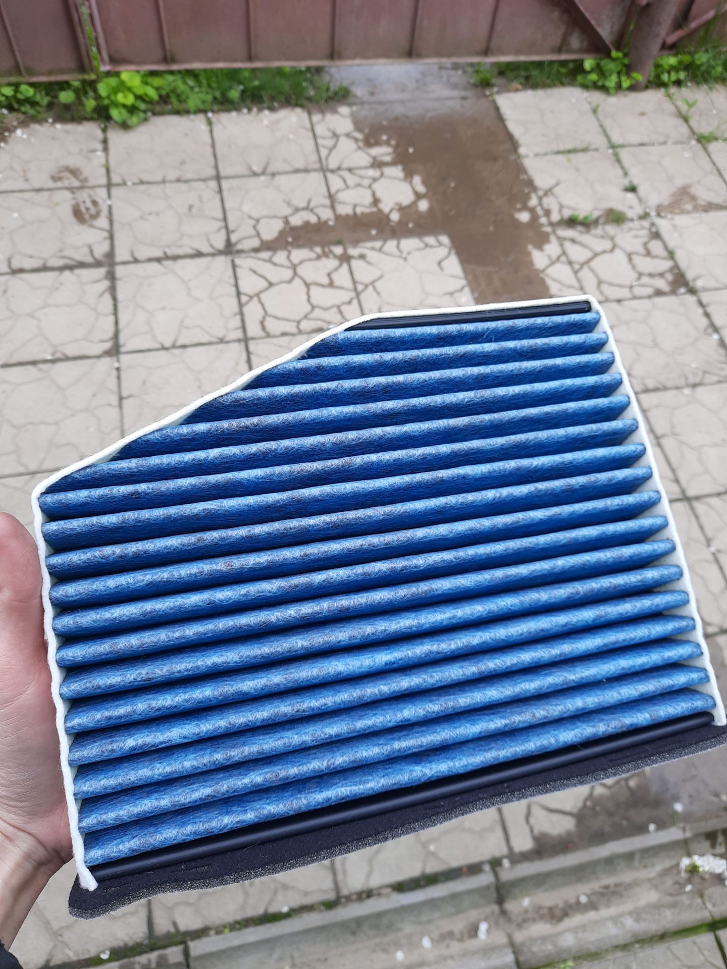

Разумеется, сразу поменял и салонный фильтр на Mahle LAO181:
Теперь во время работы никаких посторонних звуков/гула, кондиционер работает идеально!
Старый еще вполне рабочий компрессор благополучно продал на Авито.
Пробег — 185316км

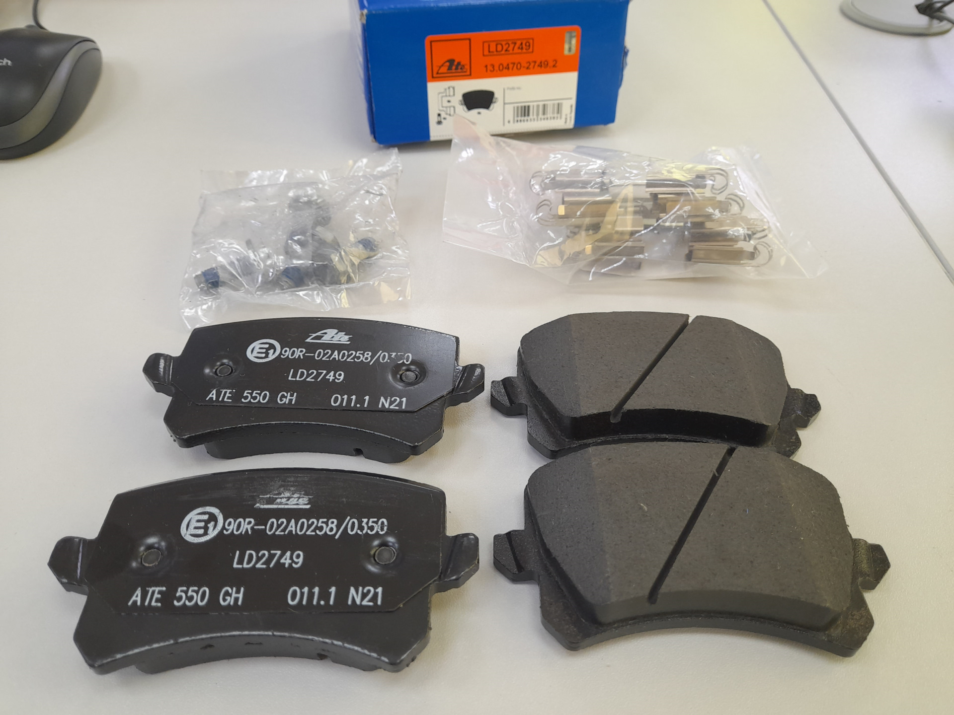

7. Задние тормозные диски и колодки
Задние колодки стояли TRW GDB1763DTE — я остался очень доволен ими, в след.раз скорее всего снова их поставлю. Проехал на них около 30тысяч км до износа почти в ноль.
Пришло время поменять задние диски и колодки, хотел попробовать ATE Ceramic , так что выбор пал на:
Задние тормозные колодки ATE Ceramic 13047027492 с пружинками нового образца
Задние тормозные диски Galfer B1G21201691
Прекрасные диски/колодки, никаких претензий к ним.

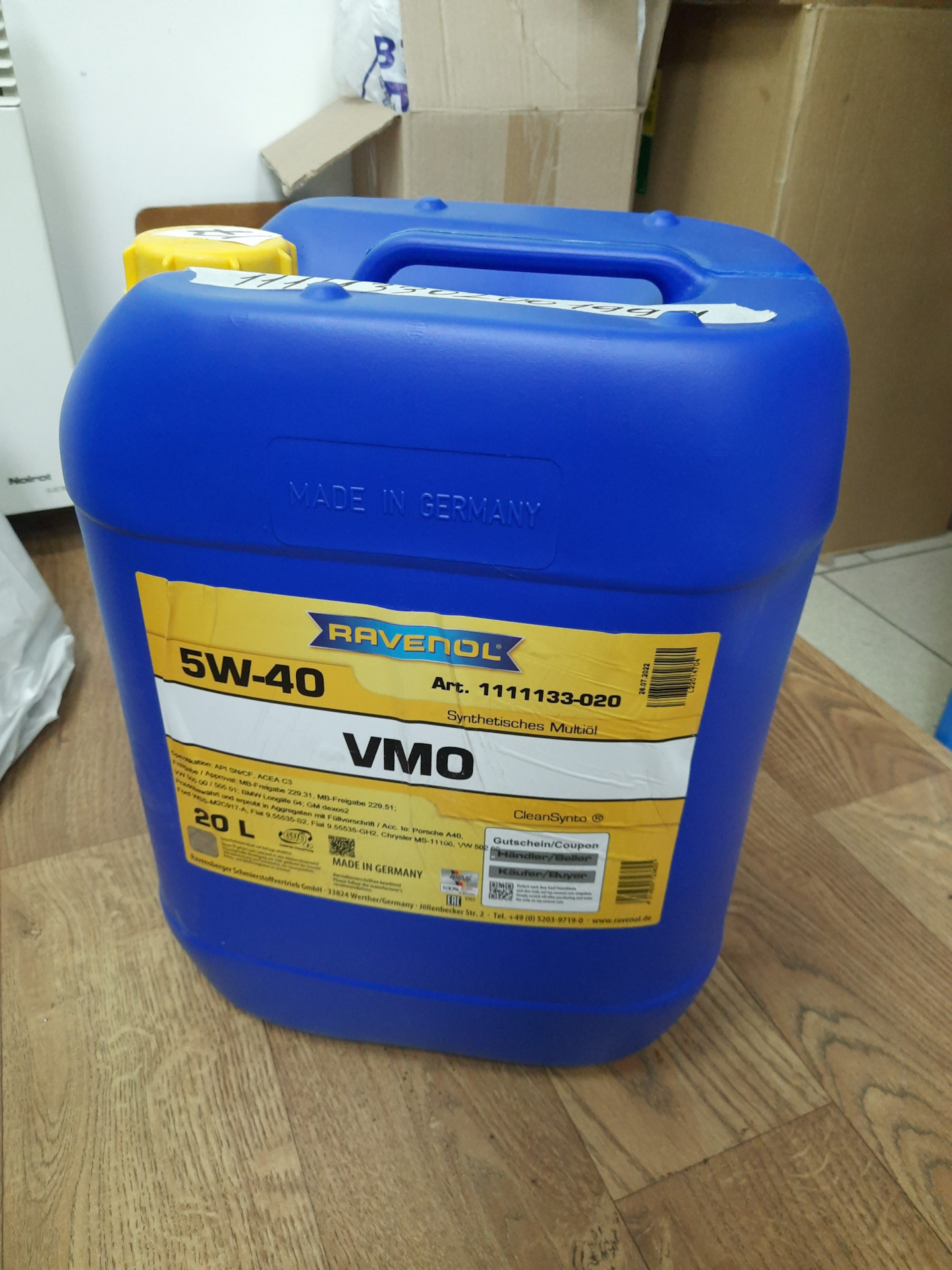

С прошлого ТО проехал 5764км. Даже не помню — почему так рано поменял, обычно до 7000км/220-230 моточасов езжу.
В этот раз комплект такой:
Масло Ravenol VMO 5W-40 111113302001999 — 20л
Фильтр масляный VAG 06J115403Q
Фильтр воздушный Fortech FA112
Масло моторное уже вторую канистру на 20л купил, выходит вдвое дешевле, чем брать это же масло по 5л. Но сейчас такой цены уже нет, я последнюю забрал за 12к)
Дата выпуска — 26.07.2022
С моими пробегами одной канистры должно было хватить на 2 года, но оно не только в Пассат льётся. Так что от первой канистры осталось на момент февраля 2024 года всего 3л.

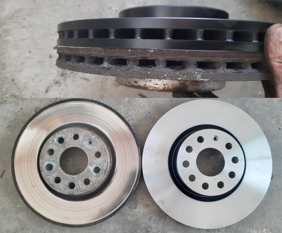

10. Передние тормозные диски и колодки
Диски были оригинальные. Колодки стояли великолепные TRW GDB1550DTE. Проехал на них 29 тысяч км до остатка порядка 30-40%, поменял из-за трещин и отклеивания феродо от основания. Понятно, что это — следствие перегревов, так что к колодкам вопросов нет.
Передние тормозные диски поставил ZF Russia DF4464SZFR.
На тот момент отзывов про них не было вообще. Но зная, что TRW входит в концерн ZF и в обход санкций они вполне могли запустить под новым брендом те же диски, что и в коробке TRW — решил попробовать.
К тому же номер у TRW — DF4464S. Получается, к нему просто приписали сокращение от ZF Russia — ZFR. По факту — ZF Russia делаются в Китае и качества TRW там и близко нет.

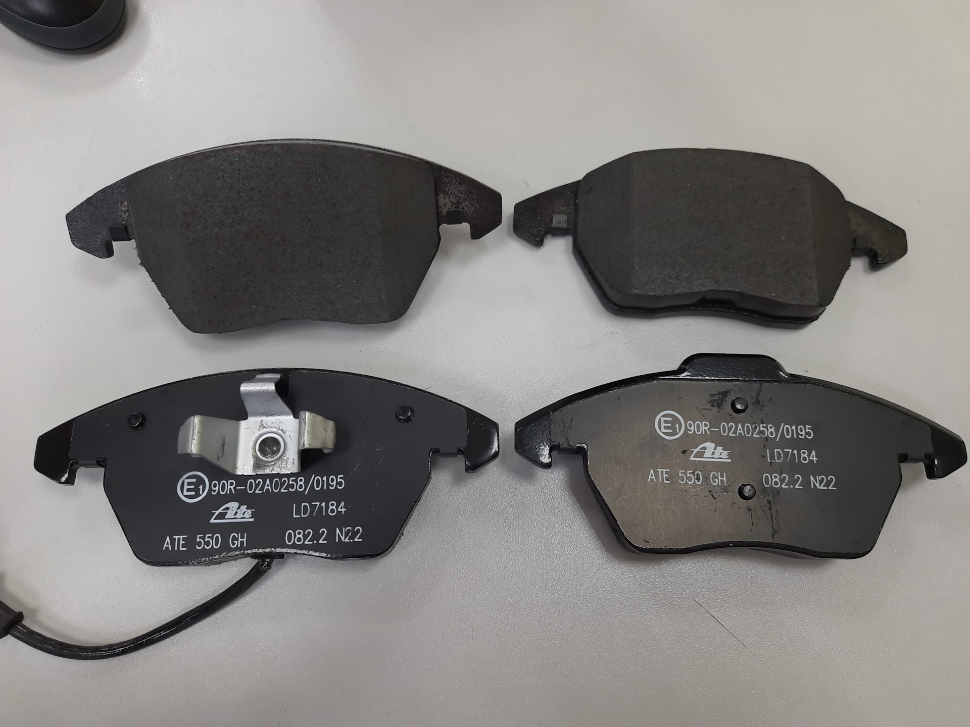

Колодки поставил ATE Ceramic 13047071842
Этой связкой я остался недоволен. Старые оригинальные диски и колодки TRW GDB1550DTE работали лучше и держали бОльшую температуры без деградации. ATE Ceramic после первого сильного перегрева начали крошиться в точках перегрева.
На сезон 2024 уже куплены 345е тормоза от R36/R32. Сразу на них и надо было менять.

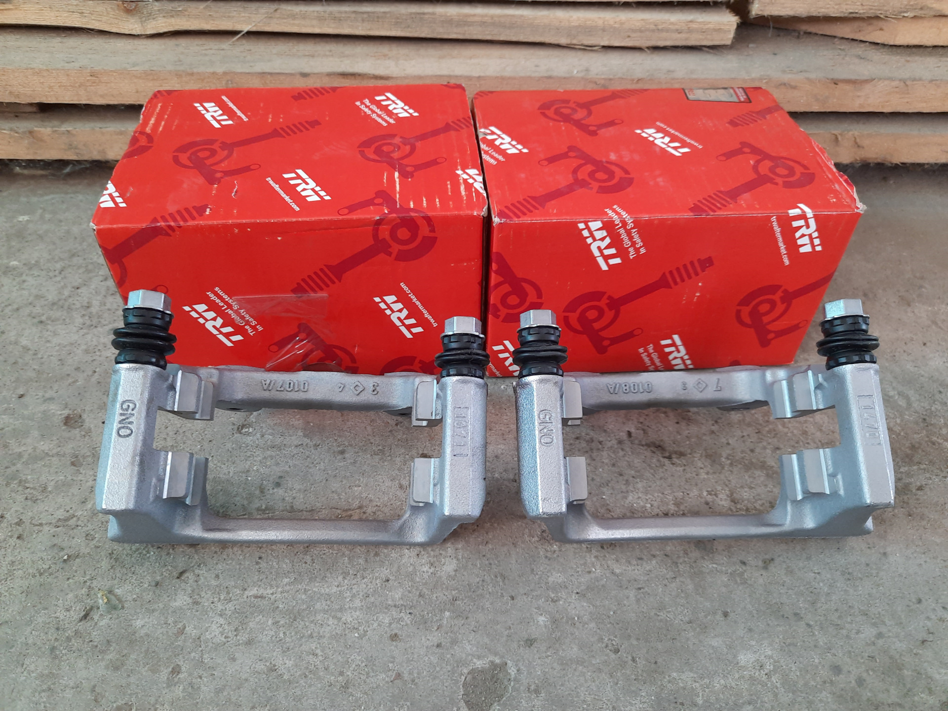

15. Скобы задних суппортов
Всем известная проблема стука задних суппортов. Пытался её по-разному решить, на время хватало, потом опять возвращалась. Решил закрыть вопрос и поменял на новые:
Скоба заднего правого суппорта TRW BDA990
Скоба заднего левого суппорта TRW BDA989

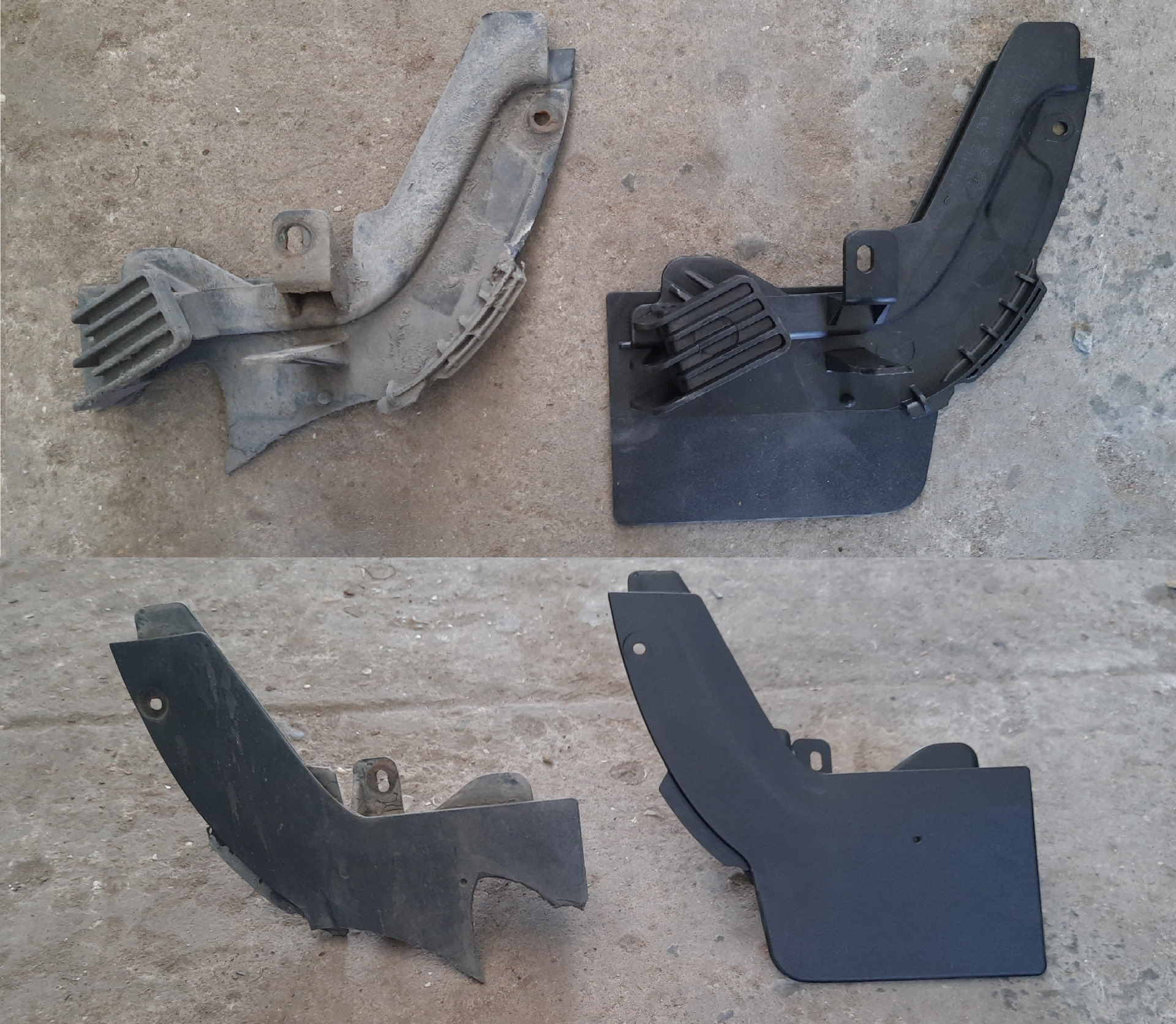

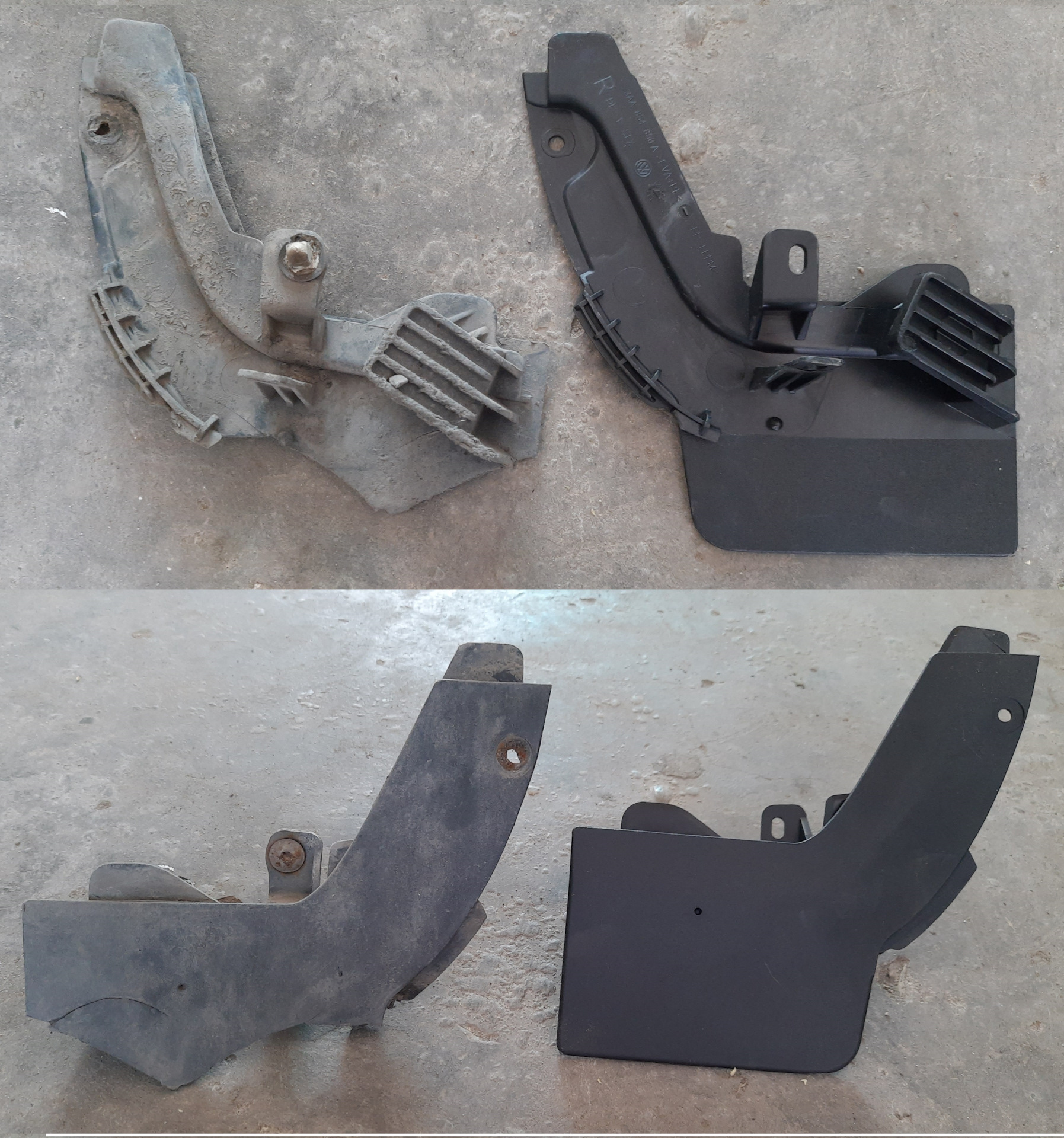

16. Небольшие обновления по пластику
Вместе с заменой тормозных скоб поменял облицовки порога задние, они же передние брызговики задних колес
Левый VAG 3AA854855A9B9
Правый VAG 3AA854856A9B9
Мои старые были в печальном состоянии:
Также поменял передний правый локер/подкрылок на новый оригинальный VAG 3AA805978, т.к. на моём старом было разбито место, куда опирается обшивка днища и её просто могло оторвать.
Ни разу за уже почти 7 лет работы с запчастями не видел хороших не оригинальных локеров/подкрылков, так что мой выбор — только оригинал.
Фото не делал.

Непонятно, на каком пробеге поменял вакуумный насос?
300 или 180 ? Сначала пишешь что твой прошел почти 300 а потом сноска по пробегу 180
Написано же — ФАКТИЧЕСКИЙ пробег уже за 300.
Первый владелец сдал этот Пассат в Трейд-ин с пробегом 180к, а спустя пару месяцев увидел его а продаже с пробегом 60к.
А 183к км — это показания одометра, при которых я производил работы и на которые нужно опираться в дальнейшем, для понимания пробега после произведенных работ.
правильный подход👍
Тормоза лучше стали на новом вакуумнике?
Нет, вообще никакой разницы.
Ни симптомов не было, ни изменений после
