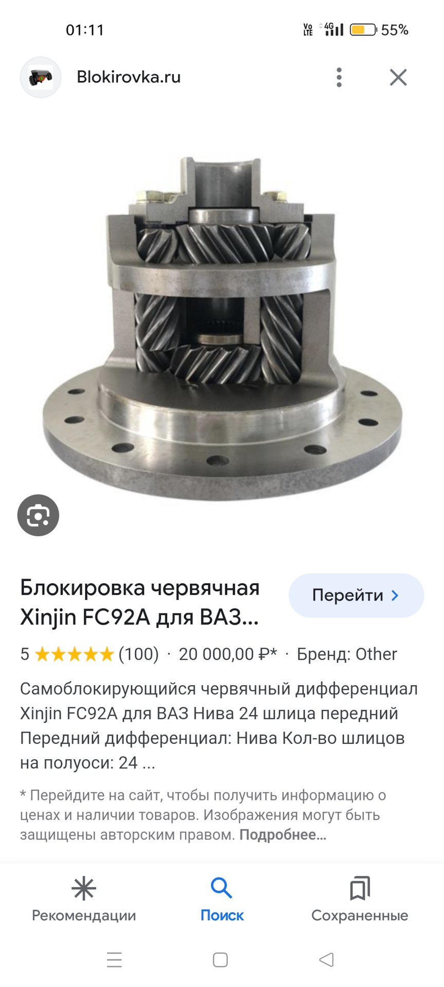

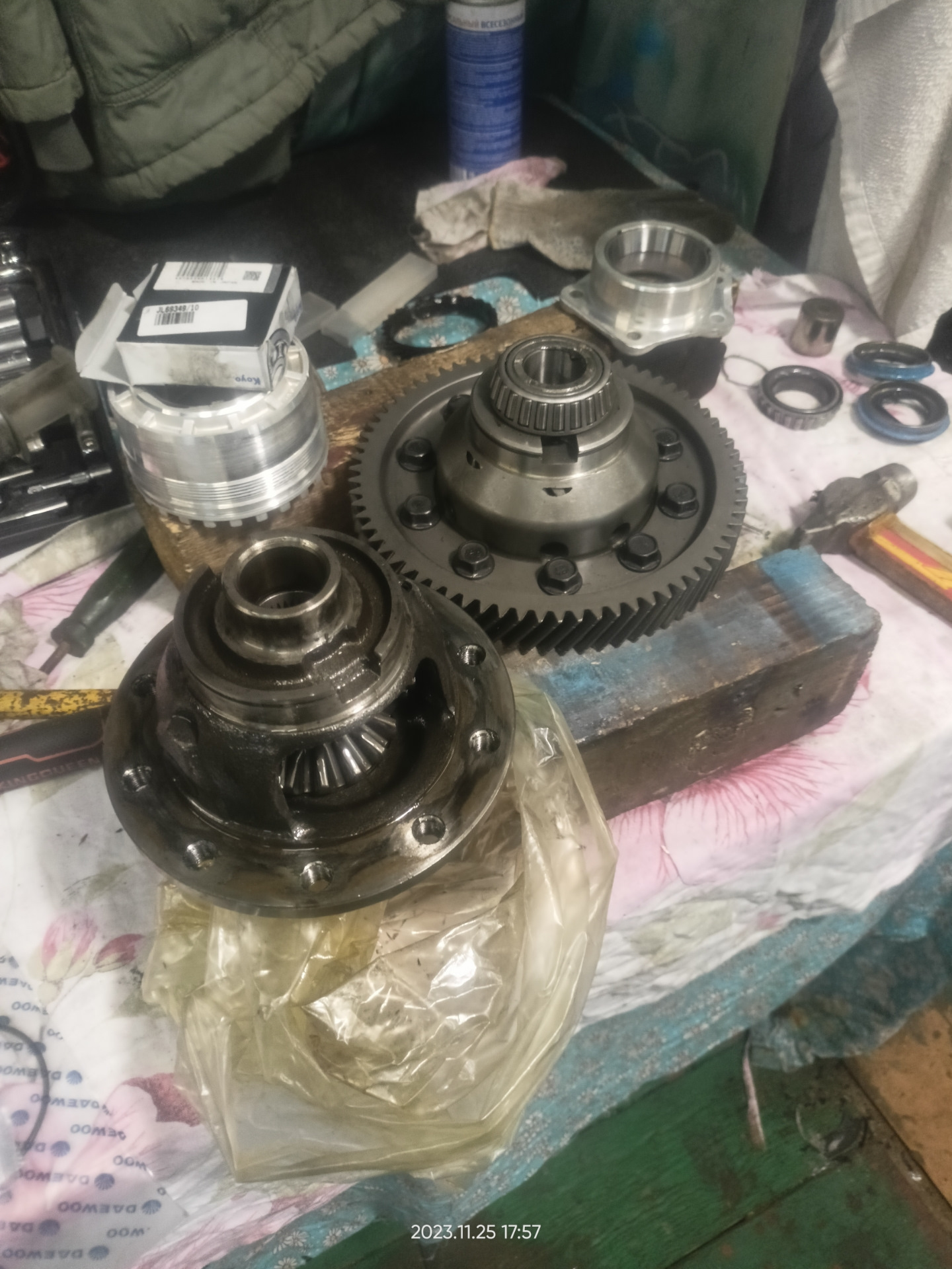

Установил самоблок средний на 79000 пробега,
Прикольная игрушка, именно в эту коробку установка простейшая, но надо запастись запчастями:
Уплотнительные колечки справа и слева, подшипники диффиринциал ну и масло. Через тысячу км обкладки, производитель рекомендует замену масла, скоро посмотрим что там и как.

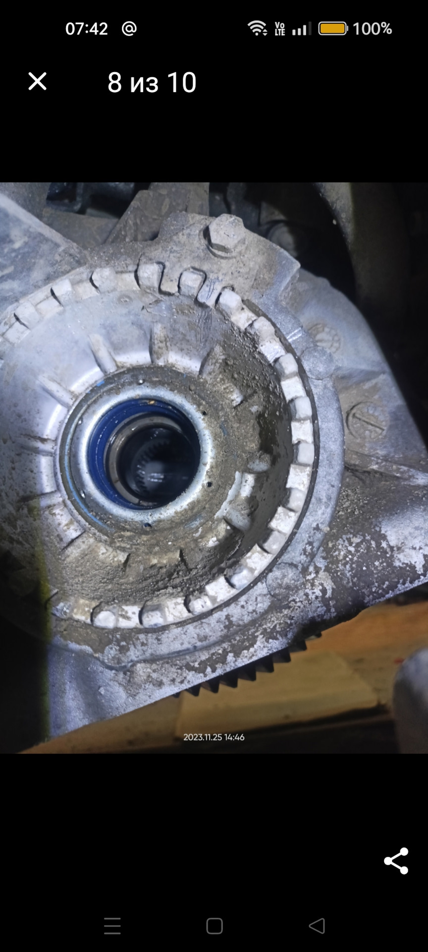

Подскажи, как делал регулировку преднатяга дифференциала? Или тупо закрутили как было по заводу и все совпало? Потому что в теории если новый дифф чуть шире или уже по посадке подшипников уже натяг будет другой…
Пытался регулировать прижимной шайбой, крышкой. В итоге все встало, икак и было с завода
Как это? Я про дифференциал имел в виду, там же сам затягиваешь регулировочную деталь с обоймой подшипника, которая с зубчиками. Если перетянуть будет гул, если слабо будет люфт дифференциала
Ну вот этой шайбой и регулируем, но как правило она встаёт именно так как и была до вмешательства

Я боролся с люфтом, заменил родное на новое, и все равно не фонтан.
Полагаю не нада регулировать прилегание шестерен?
Вот от части из-за подшипников и связался с этим девайсом:
Был небольшой продольный люфт, т.е. нуждался в регулировки подшипников, но по опыту знаю, если начинаешь их регулировать, значит им уже конец, потому решил заменить подшипники, ну раз уж туда полез, то и самоблок решил воткнуть, при установки нового дифа с новыми подшипниками, регулировочный фланец закрутился ровно на то же место, на котором и был закручен с завода.

Внутри червячные шестерни, там совсем другое строение нежели в свободном(родном)дифе

Да их несколько разновидностей. Именно для нашей коробки в доступе я нашел только вал рейсинг и только червячные и только три вида: (((слабая, средняя, сильная)))).

Это не самоблок, а дифференциал повышенного трения, по конструкции схож с torsen.

На первых двух фото я уже шестерню перекрудил с родного дифа на самоблокирующийся диф
