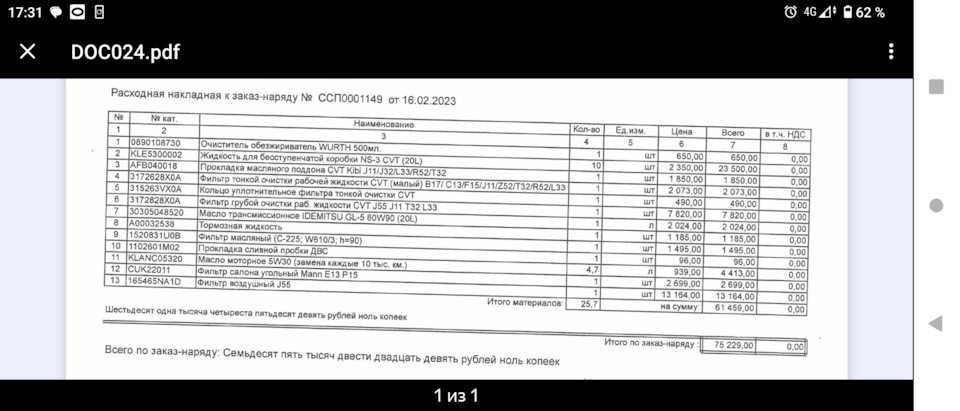

К вопросу по теме. По маслу, которое заливал дилер на примере ТО-6, в мотор — Nissan KLANC-05320 5W30 SN. Вполне оптимальное, недорогое, подходит для турбомоторов. По самому ТО кстати, в силу определенных событий, дилер начал применять заменители (см. фото). Но основные масла оригинальные. На этом дорогом ТО меня больше беспокоило аутентичность масла для CVT. Само ТО со скидкой постоянного клиента обошлось в 49 тыс. руб. вместе с работами, что вполне приемлемо. Замена раз в 10 т.км пробега.
Масло то вообще практически бесплатное, но вот фильтр по каким то конским деньгам!
Да позже, к ТО-7 в октябре 2023г. нашел поставщика оригинального фильтра по цене около 3,3 тыс.руб. Проверил на аутентичность, приобрел пару штук в запас. На следующем ТО, перед летом предложу дилеру поставить свой. Если вдруг возникнут вопросы, как отличить оригинальный воздушный фильтр, пишите, подскажу.

Это тех.обслуживание на пробеге 60000км?
Да верно.

20 литров в коробку…хм…
Читайте правильно. 10 л из стандартной у дилера 20 литровой ёмкости (канистры или бочки).
