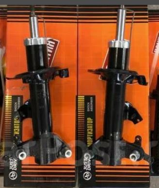

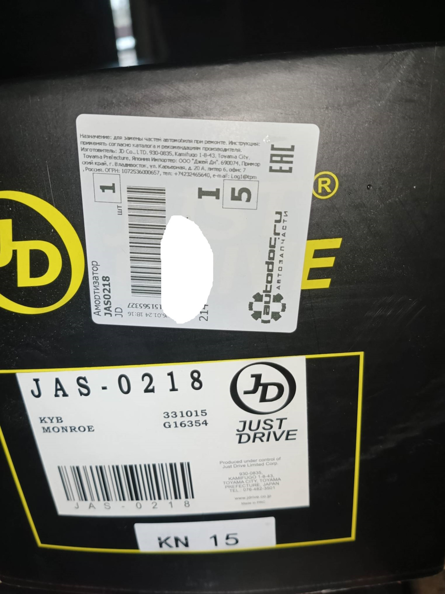

Достали в конец умирающие амортизаторы.Решено менять.Хотелось именно газ-масло для наших дорог-ям.Из того что предлагалось по каталогу выбор или Каяба-цена КОСМОС и не факт что не подделка или Триали.Н о покопавшись случайно выпали газ-масло JD (Just Drive Co., Ltd.) JD JAS0218, JD JAS0217 для нашего авто. Даже для сверки артикул Каяба и Монрое.Заказал на Автодоке цена двух 6000р(даже не знаю почему цена такая), как одна Каяба и даже дешевле.По отзывам пишут что вроде в меру жесткие и на пару сезонов и более спойно хватает, как и каябовские -если оригинал.Плюс Пыльники амортизатора KATSURO KAT2033NIS и до кучи подшипник опорные SAT ST543258J000 .Ставили в сервисе, первые впечатления класс, а дальше дополню.

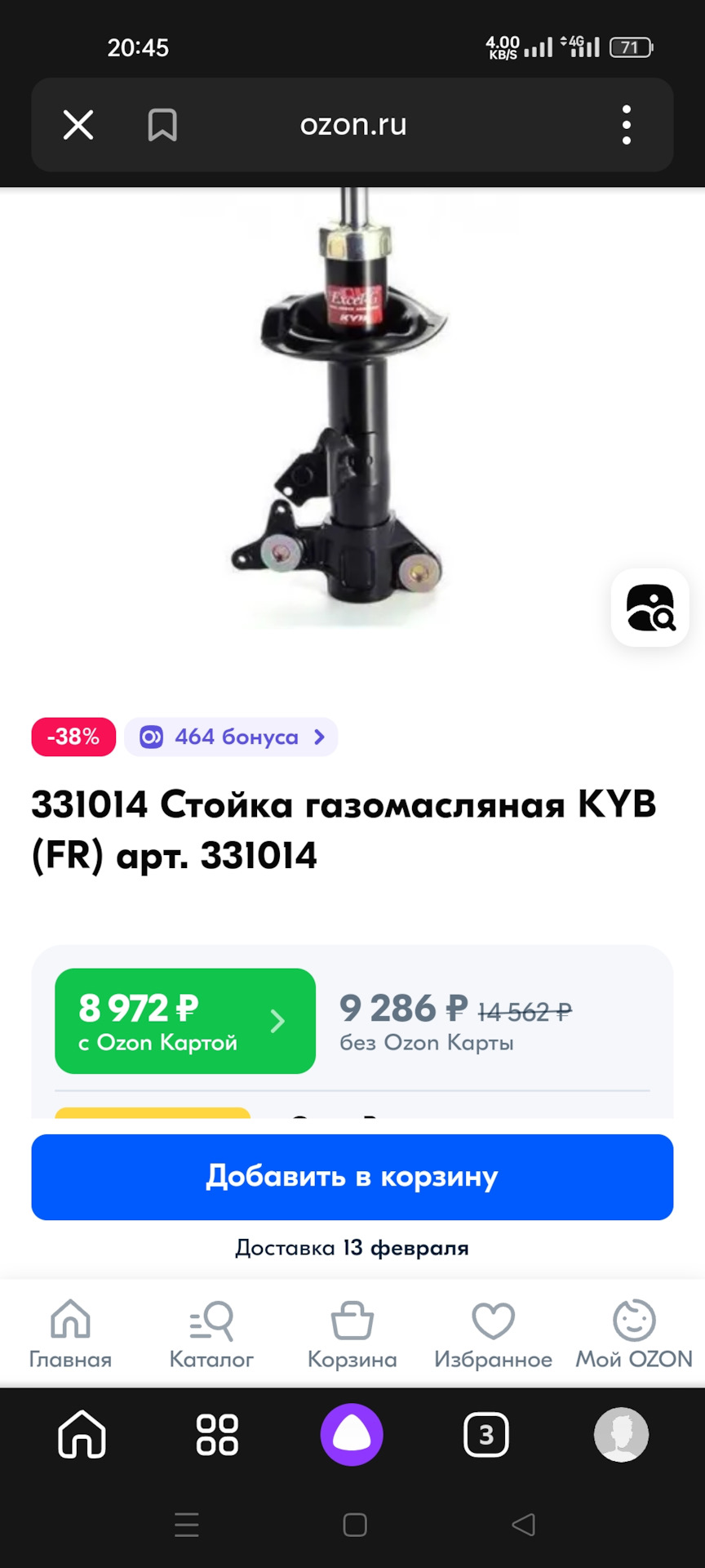

В том то и дело, на зад много вариантов газомасло, и нагрузка меньше. А тут двигатель+а кпп постоянно.Да и цена Каяб запредельная.Не стоят они того.Лучше я два раза JD поменяю.

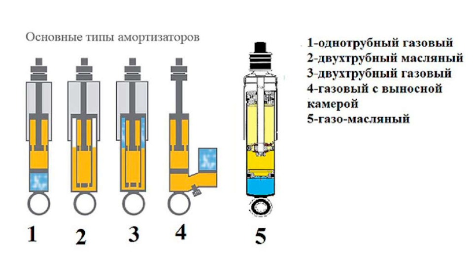

У нас вроде только газомасленные идут, масленных нет, я себе зеккерт ставил назад, тыс 90 проехал, пока норм, на перед каяба около 120 тыс
Газ-масло оооооочень редко, счет по пальцам одной руки, остальное газ.Может где то, но по нашим дорогам жестковато.Соответственно больше принимает корпус.
Ну хрен его знает, не видел чисто газовых
Сам посмотри перед почти одни газовые.
Да я родные разбирал Монро, они тоже газ, но внутри масло с газом. И вот когда газ уходит, стойка начинает неправильно работать и шток сам не возвращается, я их ток из-за этого менял. Они только пишутся что газ
Масло есть во всех видах, газ нет .Газ по давлением.ютубе есть обзор м чем разница.
Да в курсе я всего этого, яж говорю что чисто на газу я не видел стойки и не пойму почему сейчас пишут газовые, если раньше они газомасленные были
MisterBond
Вот сдесь прям чётко всё написано
Жесткость разная, были бы ровные дороги, газовые не вопрос.На старых амортиках газа просто не было.приложил сверху фото -чисто газовых нету.
