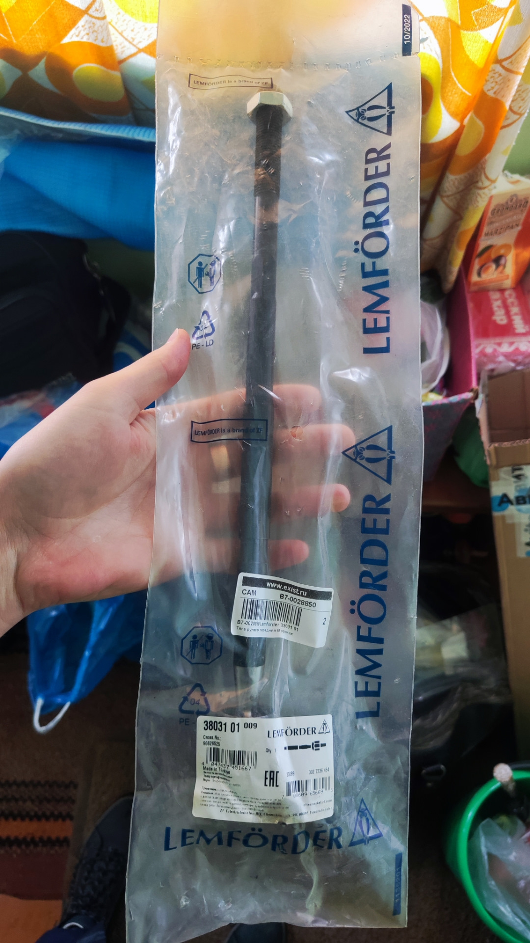

Ещё пару дней назад хотел сделать сход развал, так как рулевое колесо при движении прямо то ровно стоит, то приходится немного косить вправо. Приехав на развал мне сказали, что у меня мертвая правая рулевая тяга, поэтому нет смысла делать развал. По итогу заказал 2 тяги, все поставили, развал сделан, руль теперь постоянно ровно. Даже заметил, что руль теперь легче крутится.
