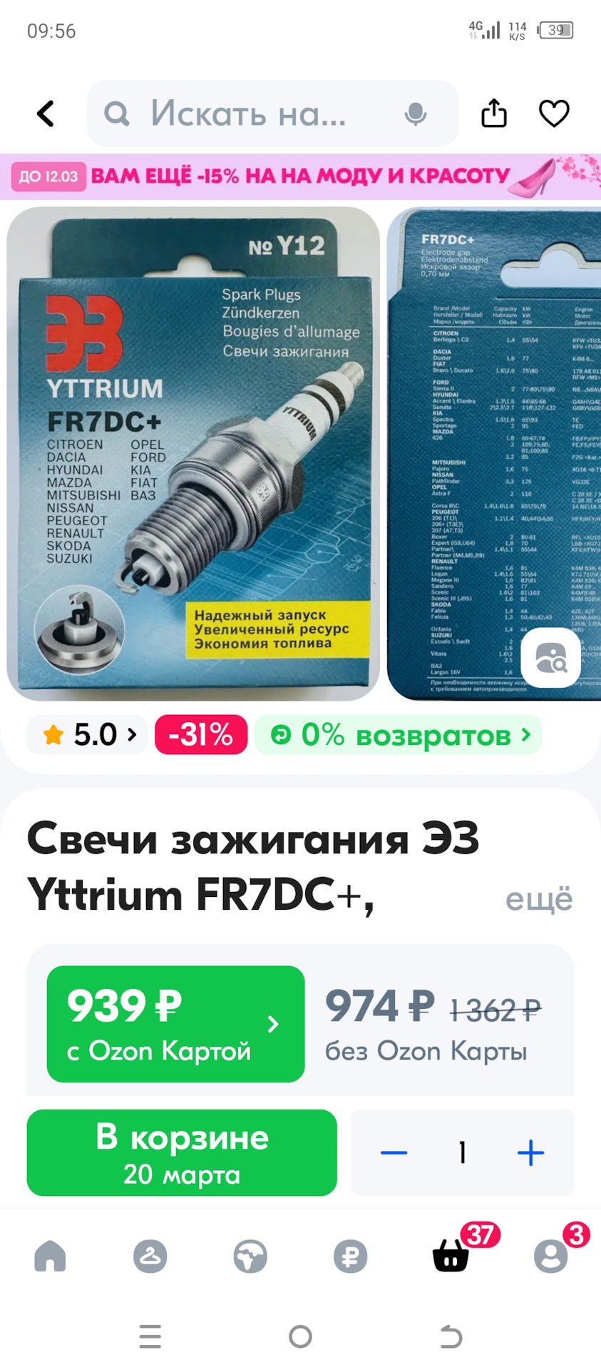

ozon.ru/t/3ZnEjeg

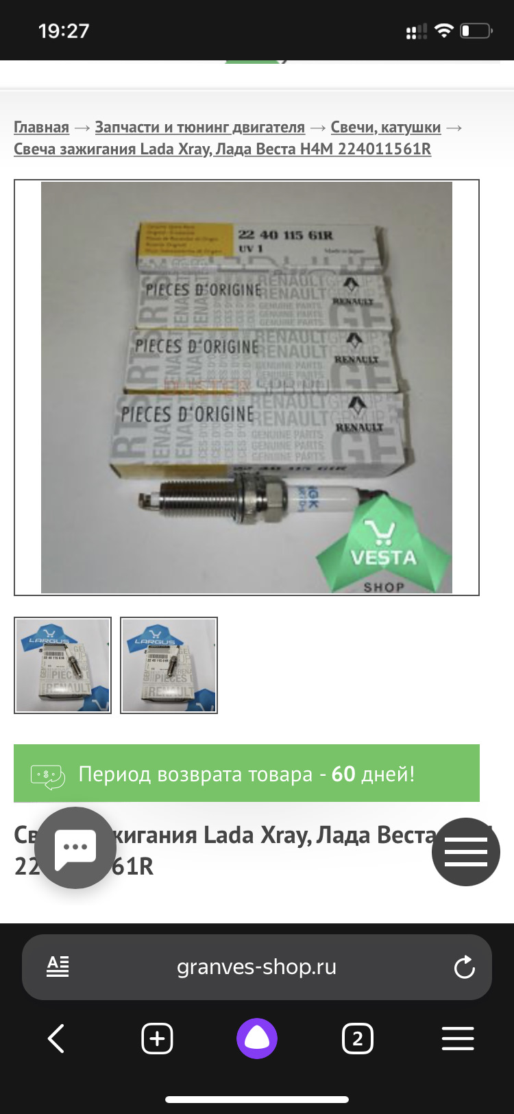

50к прекрасно отходили, поставил такие же и, надеюсь, забыл про них еще на 50 тыс. Н4М, цена, конечно, автора наверное убьет . Не буду писать, боюсь человек не поймет, каких денег могут стоить свечи.

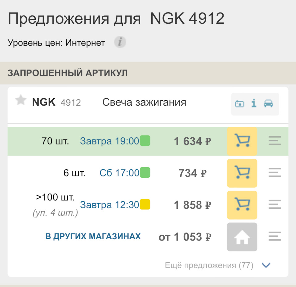

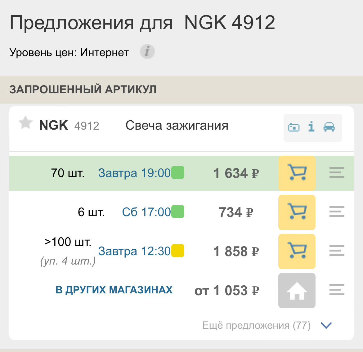

Я NGK 4912 ставлю, точнее ставил, легко ходят 100+ тыс км, сейчас стоят по 1000₽ за шт

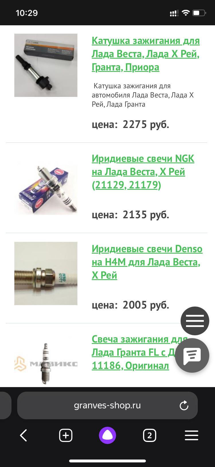

Это тоже нжк, они в оригинале и стояли на н4м. По 100 многовато для этих свечей, уходят зазоры, а снимать их и корректировать на н4м лишний раз не захочешь, коллектор нужно снимать впускной для этого. По этому либо уходить на иридий, либо ставить оригиналы но не дольше чем на 40 тыс.
Так у меня иридиевые
По 1000 стоят эти обычные, иридий от 3,5 за штуку.
Где вы такие цены взяли?

На н4м там да ценник хороший, у меня у знакомого на Лансер 10 1,5л. Примерно от 1500₽ за свечку. А по деньгам то я могу себе позволить раз в два года свечи дорогие ставить, но не вижу в этом смысла (мое личное, субъективное мнение) 52тыс. Отходили заводские и еще ходят при том что масложёр 200-300 гр на тысячу 1.8 мотор.

Всего то 460р. Я летом по 900 видел в Ашане
Сейчас цены упали. В магазине висят 600 руб. Странно а такие же в блистере Lada уже 850.

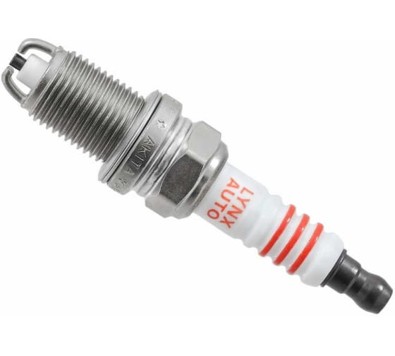

мне эти понравились — Свеча зажигания 5bcdr никель LYNXauto SP-195
Чем понравились?
зазоры точные (мерял щупом), как будто двигатель заводится лучше, дуамю их ресурс будет больше % на 20 (но это не точно)
Gal0perid0L
Эти свечи для рено, самые лучшие, то есть хорошо работают и на ВАЗ в том числе

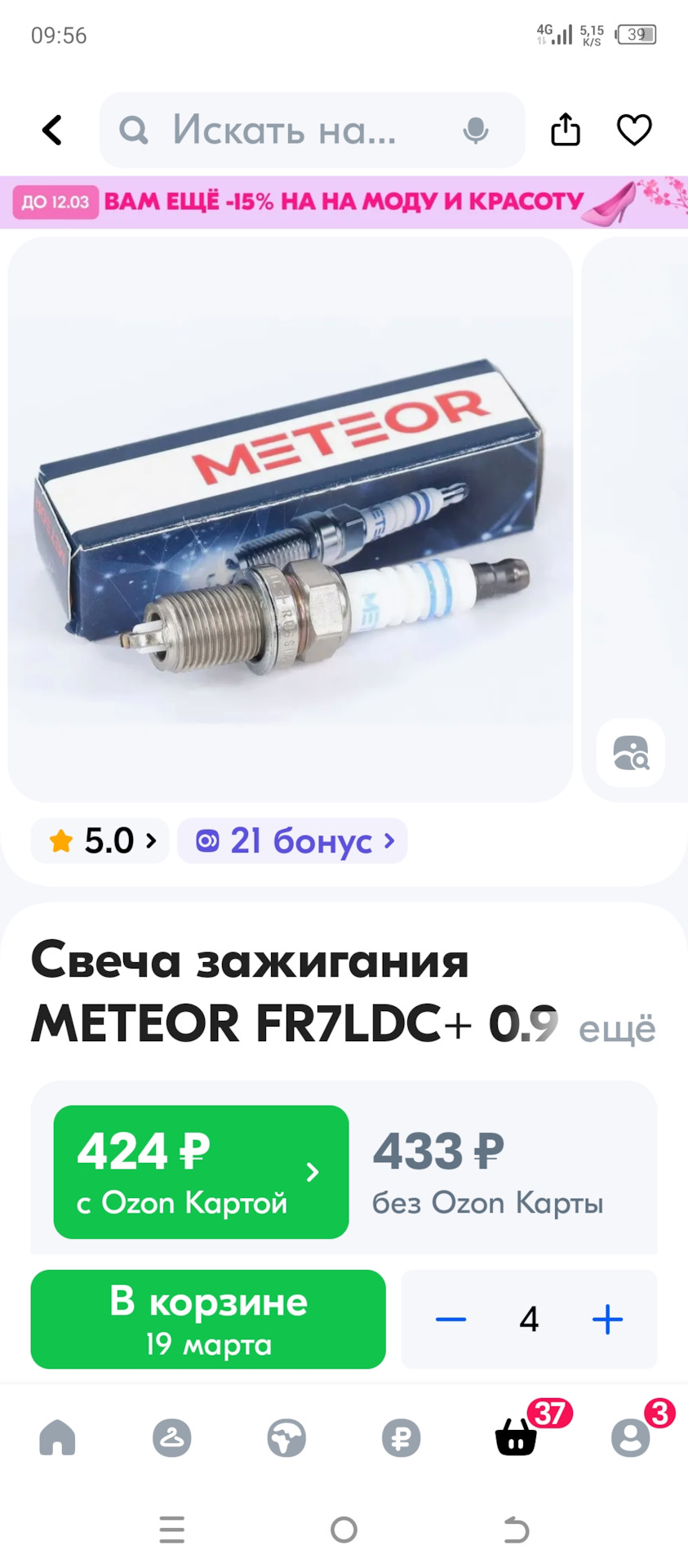

Завод теперь делает свечи METEOR.
А ЭЗ вот они он реально перестал производить? Или всё-таки параллельно производит?
Хорошие свечи кстати, подтверждаю. Сам на таких. По 50 тысяч легко ходят!
Судя по всему не перестали. Но больше продвигают теперь именно метеор. meteor-auto.ru/
Ага, вроде делают параллельно метеор и эз.

ЭЗ тоже производят. А Метеор теперь, это бывшие свечи Бош.
Они и электроинструмент Бошевский под этой маркой продолжают выпускать.
