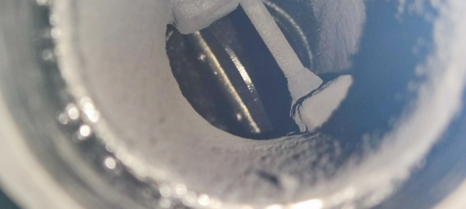

Под капотом сразу насторожил патрубок, от впускного к ЕГР, в первый день затупа, там было слегка маслянистый налет(грешу на вкг клапан), а сегодня там прямо налет сажи, как будто сифонило из под хомутов…на фото видно…
По просьбе трудящихся) заглянул я сначала в ЕГР, там бяка есть, все таки 20 тыс накатал.мокровато маслянистые сгустки, но проходимость хорошая воздуха.таже история с дросселем, и впуском…
Сразу вопрос, насколько криминальны такие отложения в виде свежего масляного налета, с чем может быть связано, я думая это вкг под замену? Или турбина гонит?
Мотор масло не ест, то есть по щупу все по меркам…насколько мне известно, лёгкий налет маслянистый считается нормой, на таких старых моторах.или я не прав?)

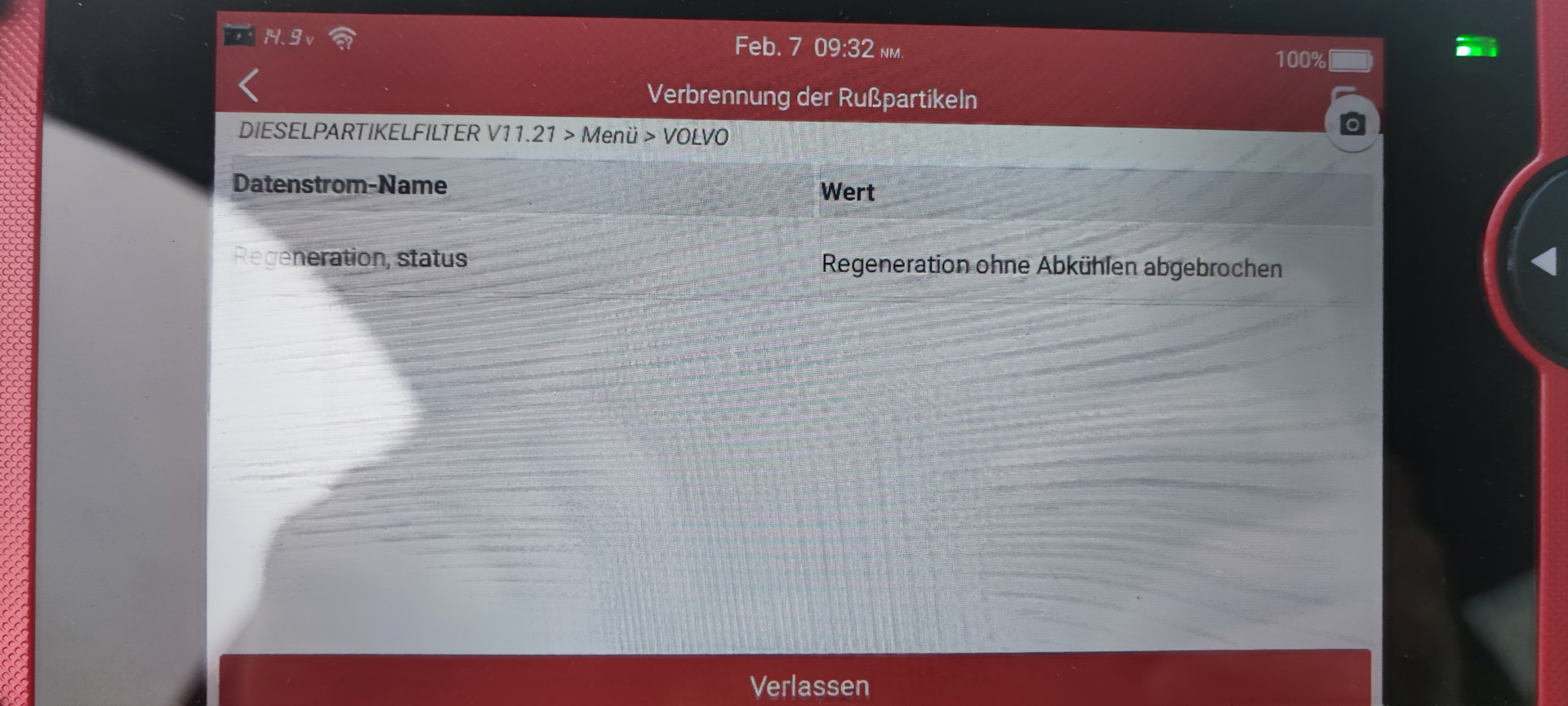

Короче говоря, буду теперь бороться с выхлопом, кажется мне что эта вся гадость что в патрубках, хорошо налепила там амна в сажевом…хотя я его и прожигал летом…завтра буду повторять прожиг…попробую принудительно…если ошибка не уйдет, придется снимать отдавать на чистку…так что как то так .такие изменения и продвижения))

Пытался прожечь сегодня сажевик, вроде запустился прожиг.прихожу минут через 20, облом.прожиг прерван по причине охлаждения! Как то так…теперь надо проверять вентиляторы, предохранители как я понимаю мотор не охлаждается и прожиг не идёт…в общем как не одно так другое…к тому же вишенкой на торте было то что сегодня утром перед прожигом, считывая ошибки опять выскочил MaF…в общем борьба идёт))
Может дырка гдето во впуске, кулек дырявый на дизелях часто

По маслу — в другие патрубки от турбы к моторы загляните или выход с кулька, если там так же, то турбина гонит.
