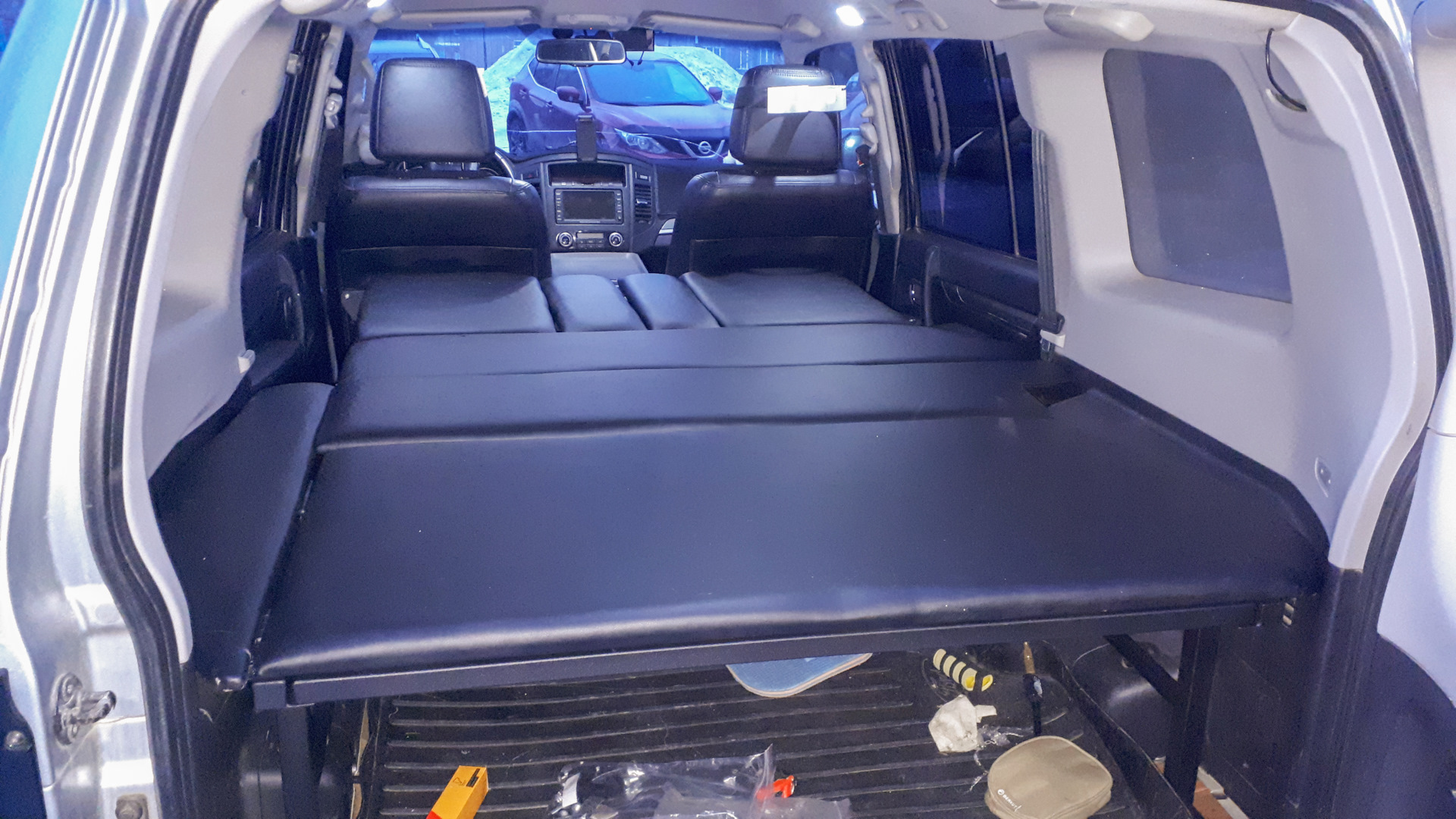

Заменил каркас спальника на металлический, от Lapocruiser.

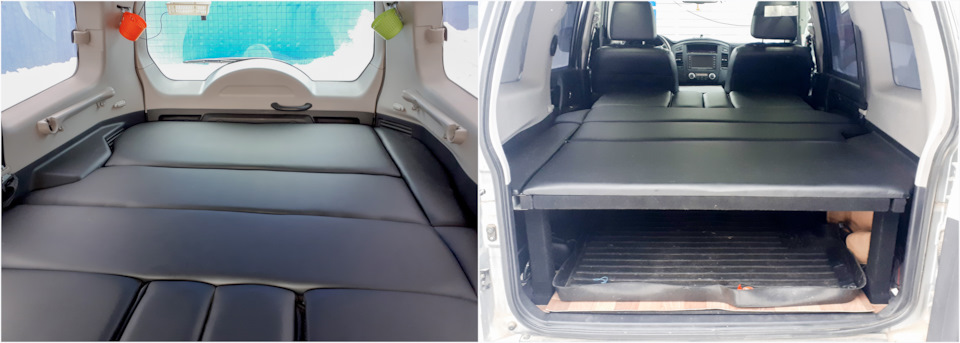

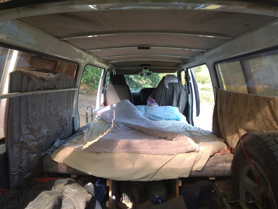

Пять лет назад я сделал спальник: деревянный каркас, фанерный настил, обшитый кожзамом с поролоном 2 см. Сверху матрас поролоновый 8 см. Вот такое спальное место 140*190 см.
Спальник стационарный, используется круглогодично, всегда разложен, задние сидения в авто сняты.

Он отвечал всем моим потребностям в части сна и отдыха в машине. С ним отъездил 3 года, и понял, что высокий потолок Паджеро 4, позволяет сделать спальник повыше, без ущерба комфорту и во благо вместительности пространства под ним.
По-этому, я чуть увеличил его высоту.

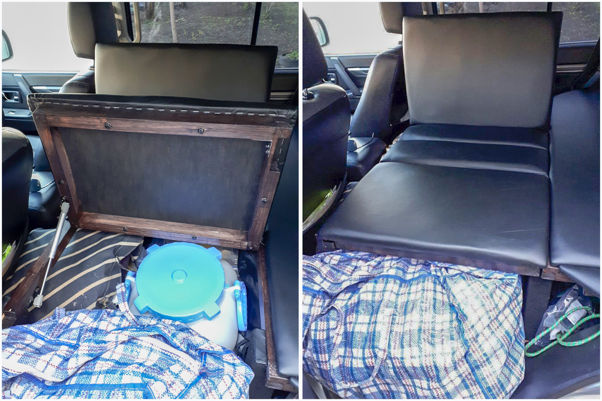

И вот отъездив, с уже доработанным спальником пару лет, стало ясно, что теперь его пропорции и размеры идеальны. Для меня конечно, и на сегодняшний день…))
Но «все не вечно под луной».

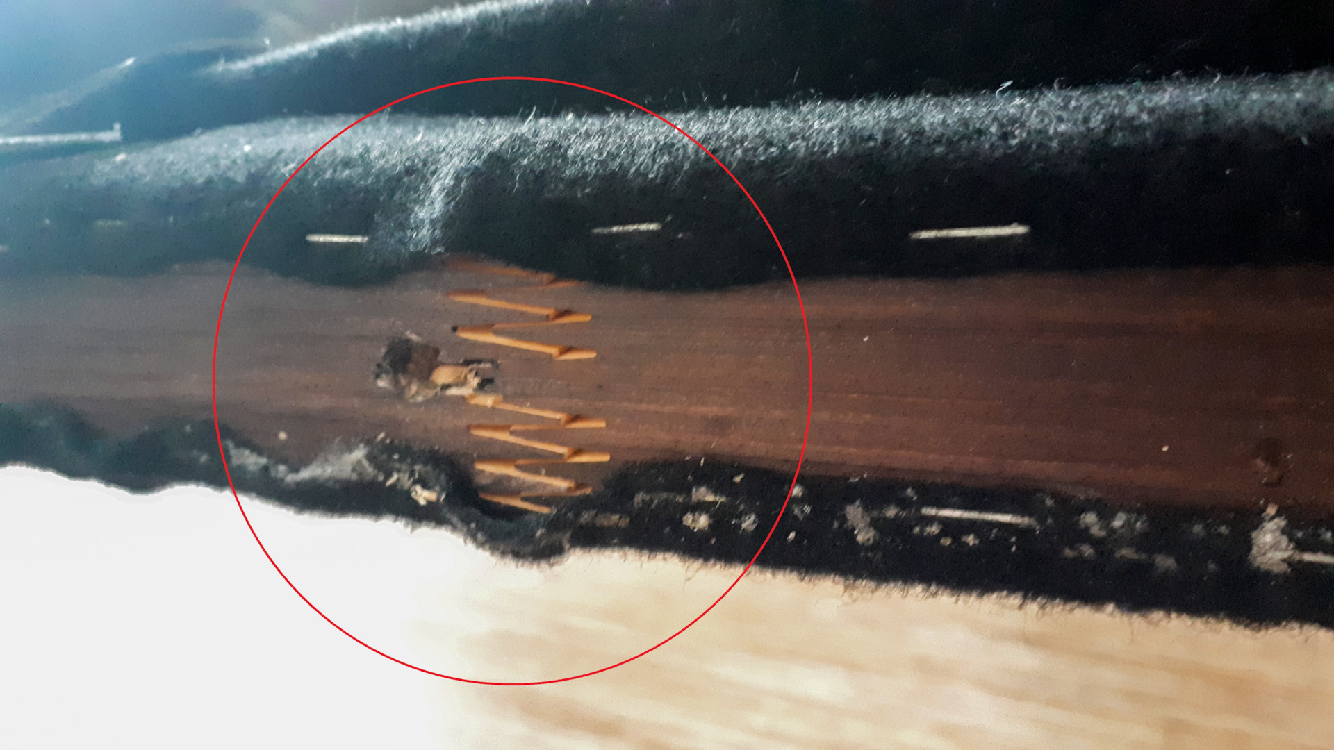

За прошедший год, я сначала заменил одну сломавшуюся перекладину спальника, потом починил другую, давшую трещину по заводской склейке бруска.
И задумался о замене каркаса. Путешествуем мы достаточно часто, и получить поломку вдали от дома, будет неприятно.

1. Деревянный каркас ветшает и требует ухода.

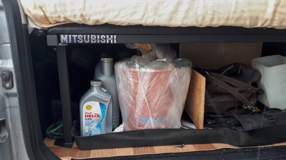

Ну для начала, как наверное уже понятно, я сторонник спальника-полки. У него тонкий каркас снизу, без каких либо перегородок, и плоскость из фанеры сверху – полка. Все.
В такой конструкции есть большой плюс для меня.
Под спальником огромное пространство. Ни чем, не перегороженное и не разделенное. Можно разместить снаряжение в любом порядке, поменять этот порядок при необходимости, заменить одно снаряжение на другое. Игра в «тетрис» без ограничений фантазии. Можно положить что-то габаритное, или много мелкого.
Для меня это ценно!

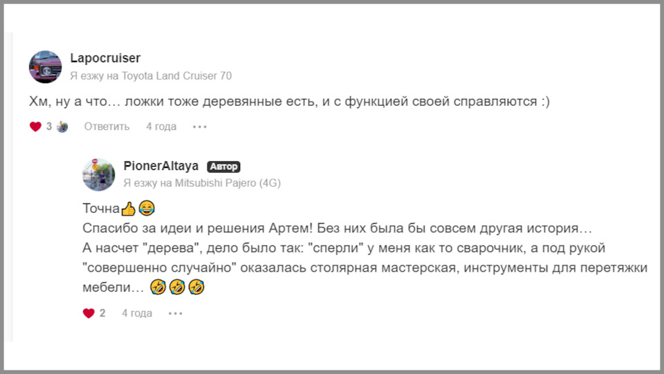

А Lapocruiser, на мой субъективный взгляд, лучший из тех, кого я знаю, кто делает именно такие спальники. Не зря, при проектирование своего спальника, я перечитал именно его Блог, и пользовался всеми его наработками и технологиями.
За что кстати ему лично (на Драйв2 конечно), не однократно говорил спасибо! Возможно, он помнит…))
Сравнил мой спальник — с деревянной ложкой… )

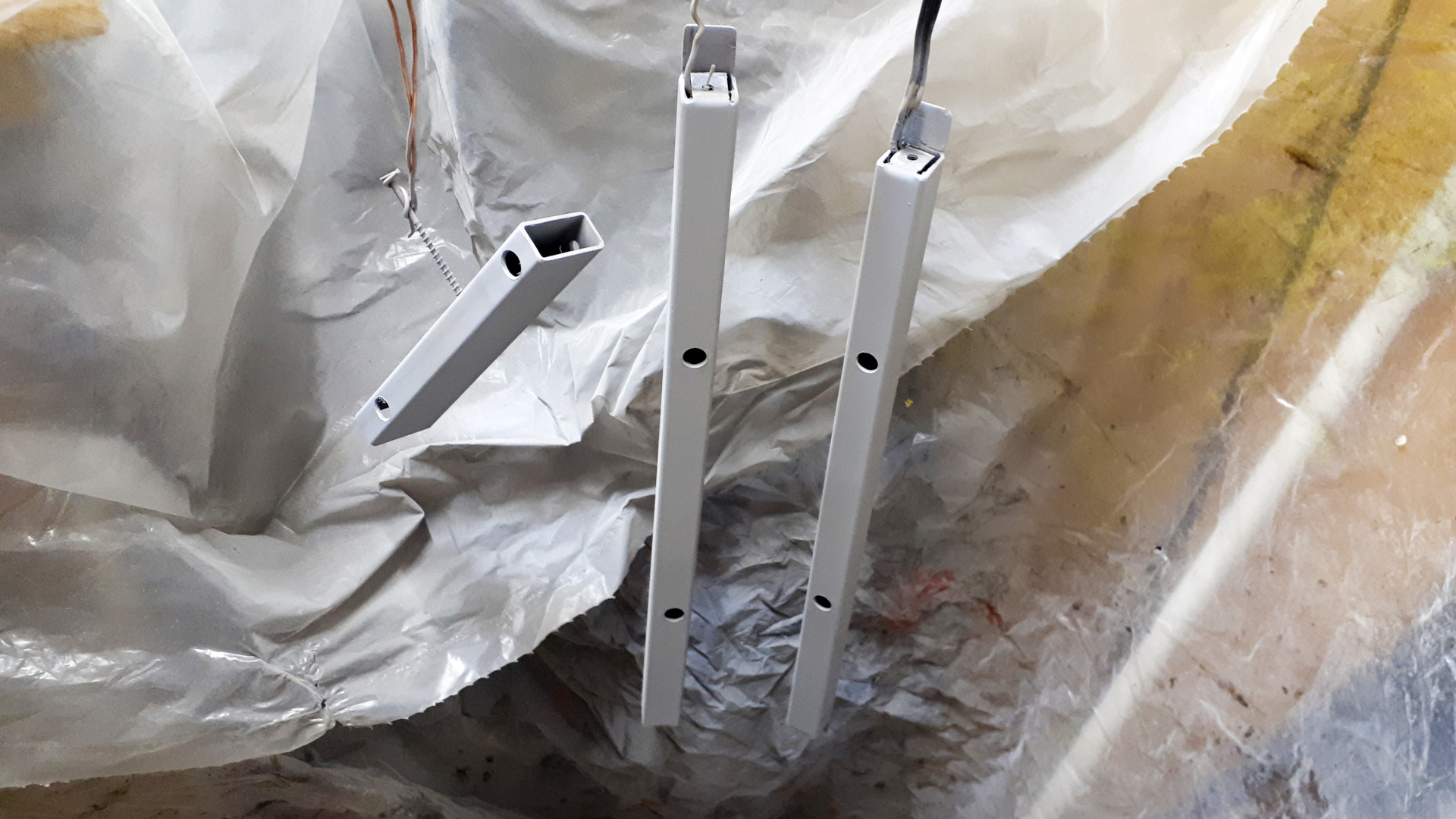

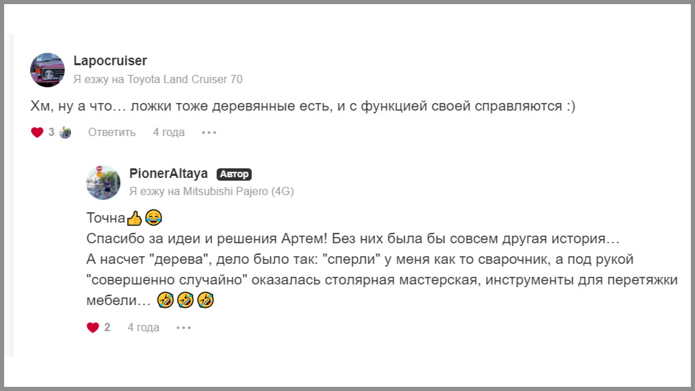

Отдавать этот заказ сварщикам сторонней, не профильной организации, дело не благодарное. Отнимет много времени на участие в проекте, поиск комплектующих и т.д. И в итоге, вряд ли будет дешевле и вряд ли лучше. Либо делай сам, либо отдай профессионалам.
Так вот, обратившись к нему с просьбой, изготовить только каркас спальника по моим размерам, главное требование высота спальника, получил согласие.
Более того, высота изготавливаемых им спальников для Паджеро 4, как раз и была требуемого мной размера, того к которому я пришел после трех лет использования.
Т.е. от пола до верха каркаса, приблизительно — 390 мм.
Вот часть нашей переписки…

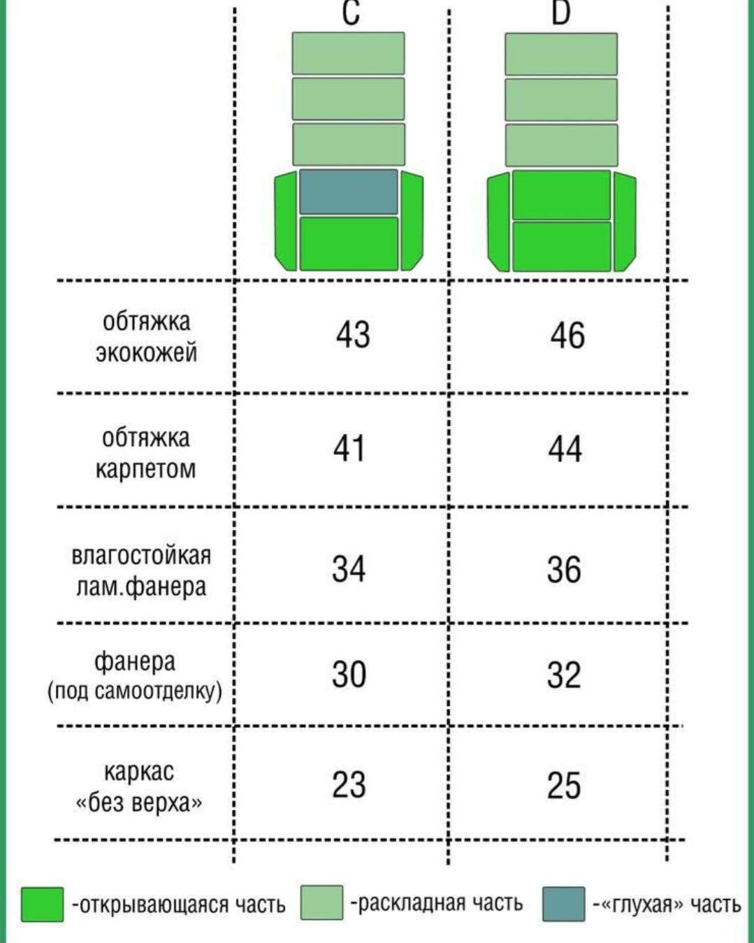

Более того, Артем пошел навстречу, и можно сказать сам предложил изменить их стандартный размер каркаса задней поднимающейся полки, под размер имеющейся у меня крышки.
Ведь настил то я оставлял от старого спальника. Просто он в идеальном состоянии, зачем менять и переплачивать за ненужное.
Основное конструктивное отличие стандартного каркаса спальника для Паджеро 4 пр-ва Lapocruiser, от моего, было отсутствие люков в передней его части.
Но я и сам ими пользовался за 5 лет, всего раз 10, они оказались не так актуальны, как виделись мне на первый взгляд.

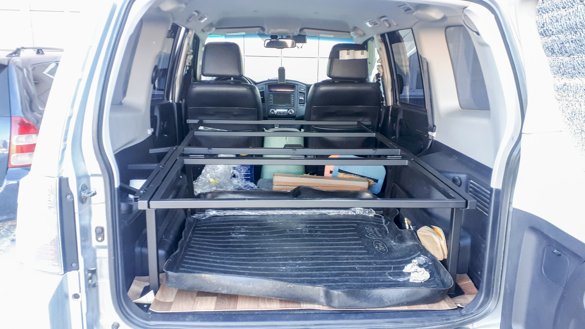

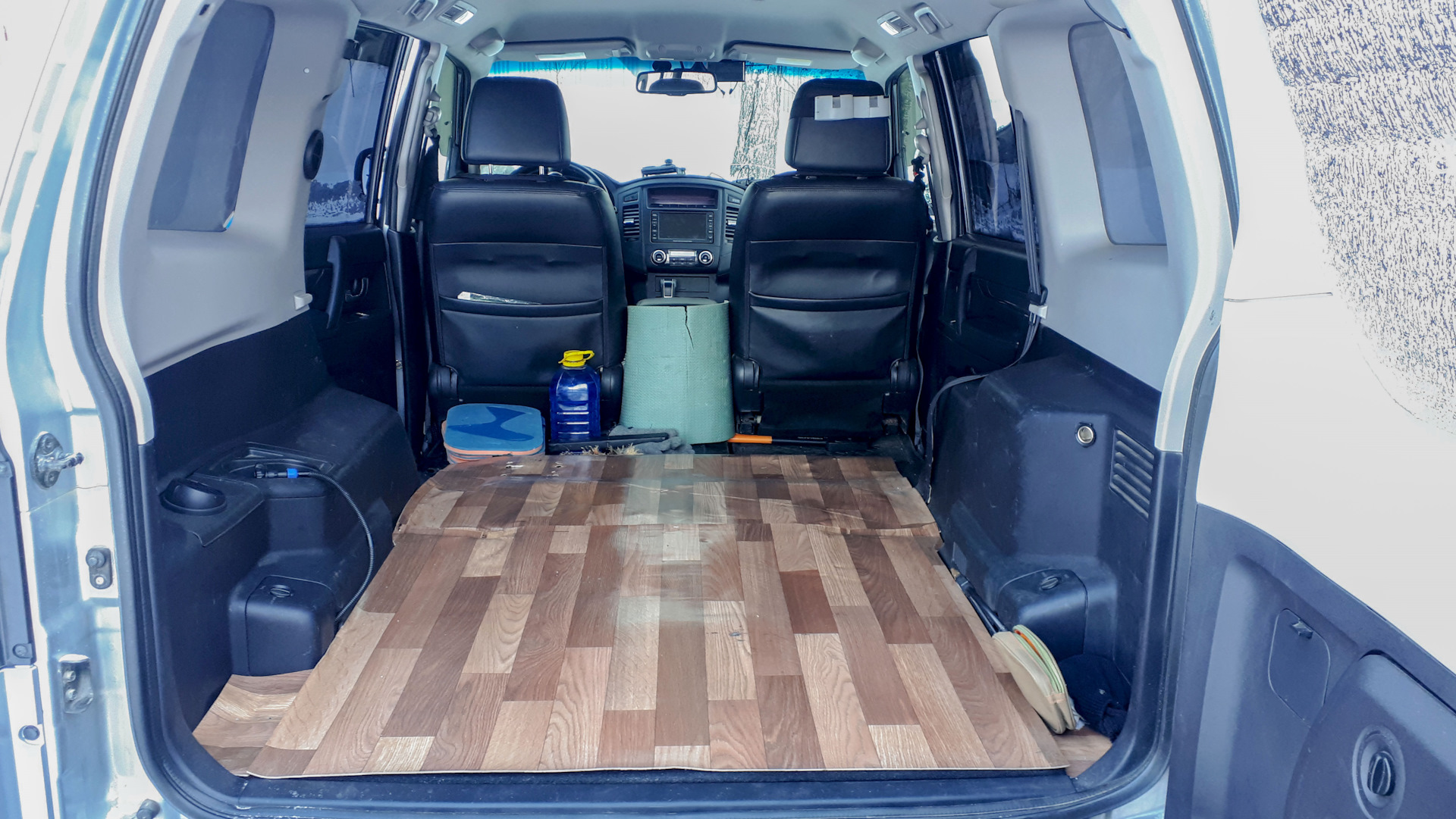

Сам, пока было время, снял старый спальник. Освободил место.

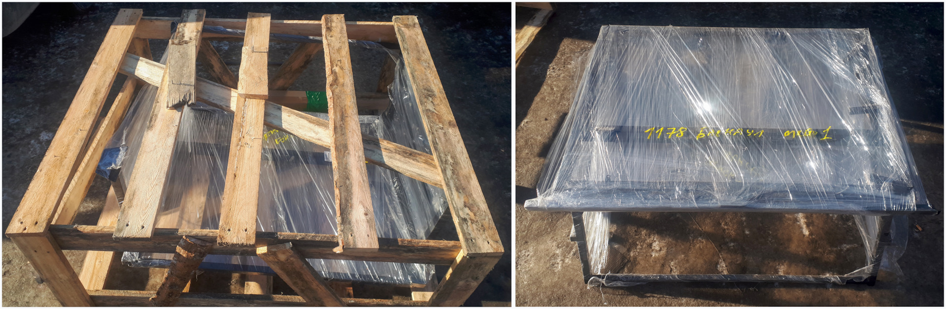

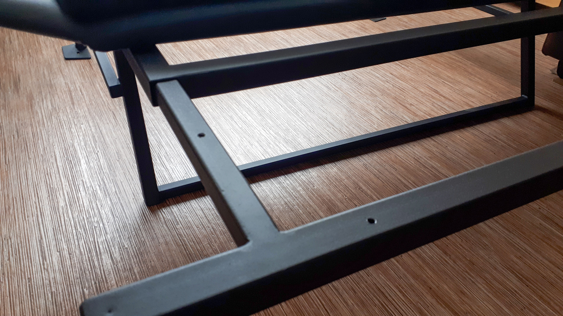

И через 10 дней каркас был готов. Получил я его, еще через неделю.
Пришло хорошо упаковано, в пленке и деревянной обрешетке. За что отдельное спасибо Артему! То, как товар упакован для транспортировки, говорит об отношении создателей к своему детищу.

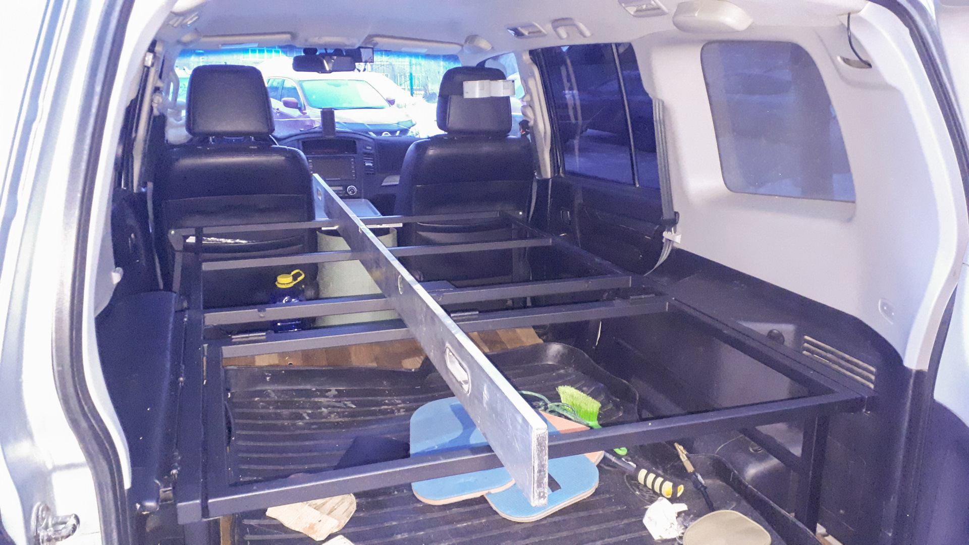

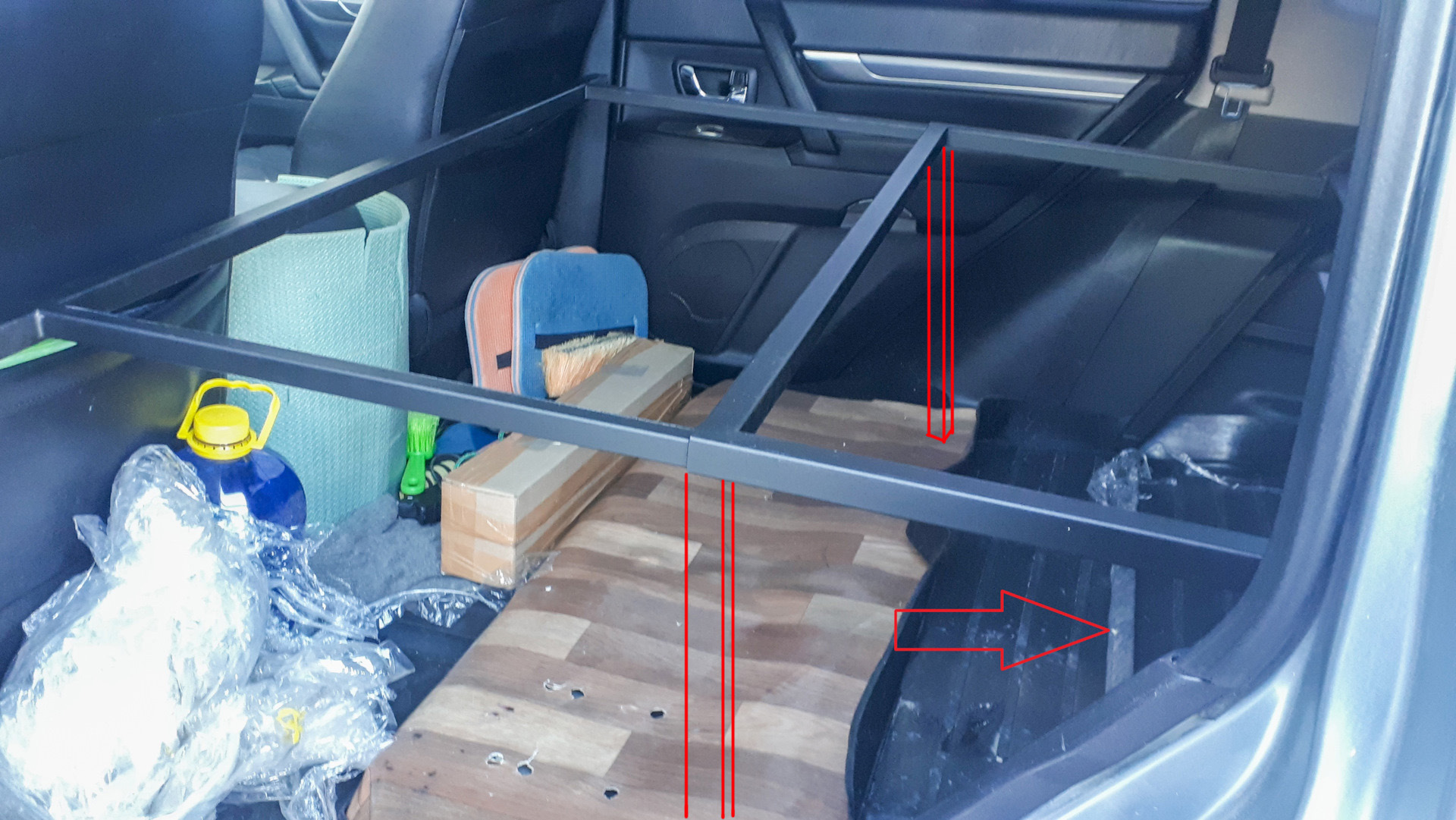

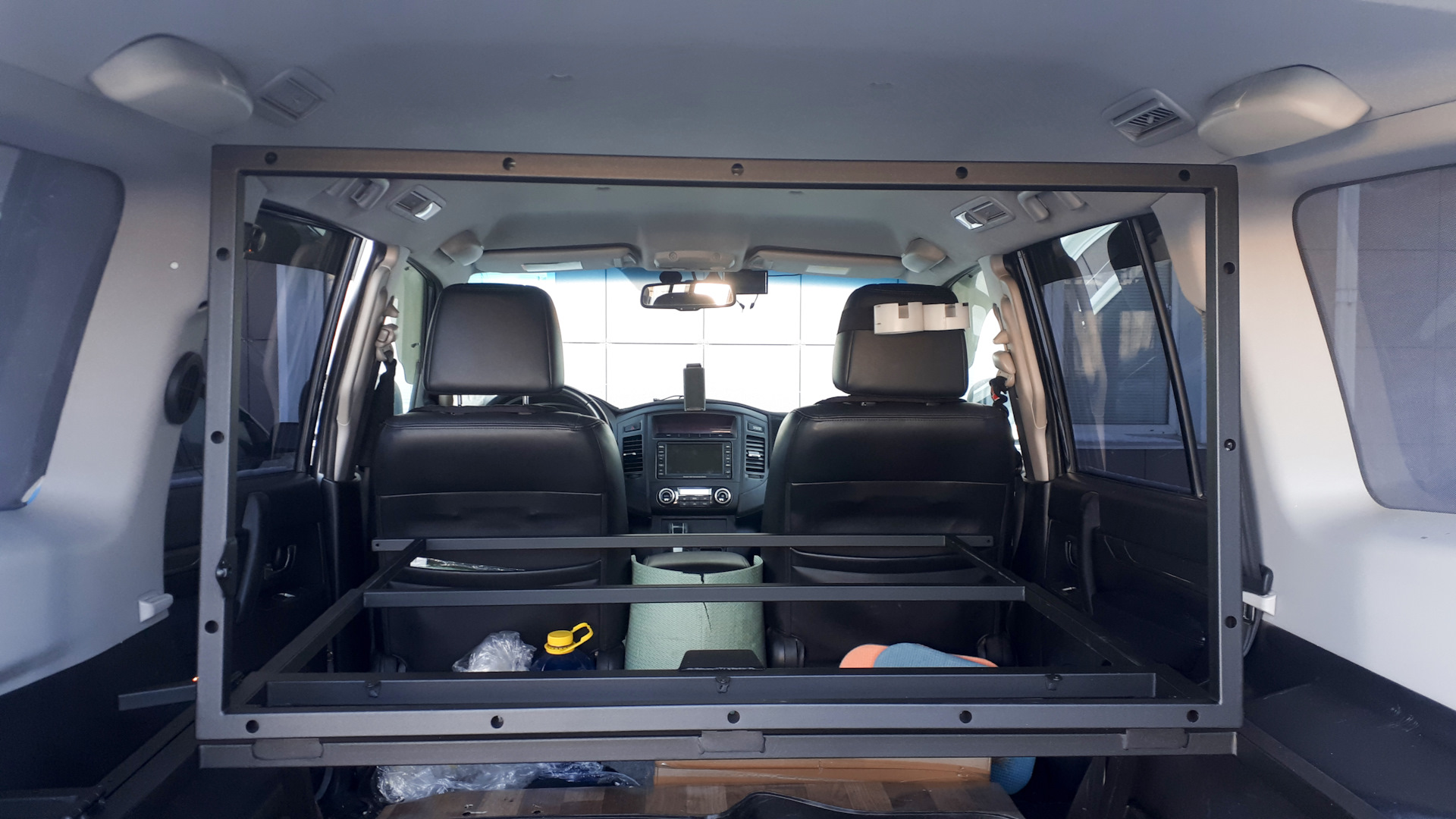

Закинул в машину и уехал на работу. Но утерпеть до вечера не смог. В обед, все распаковал и поставил на место.

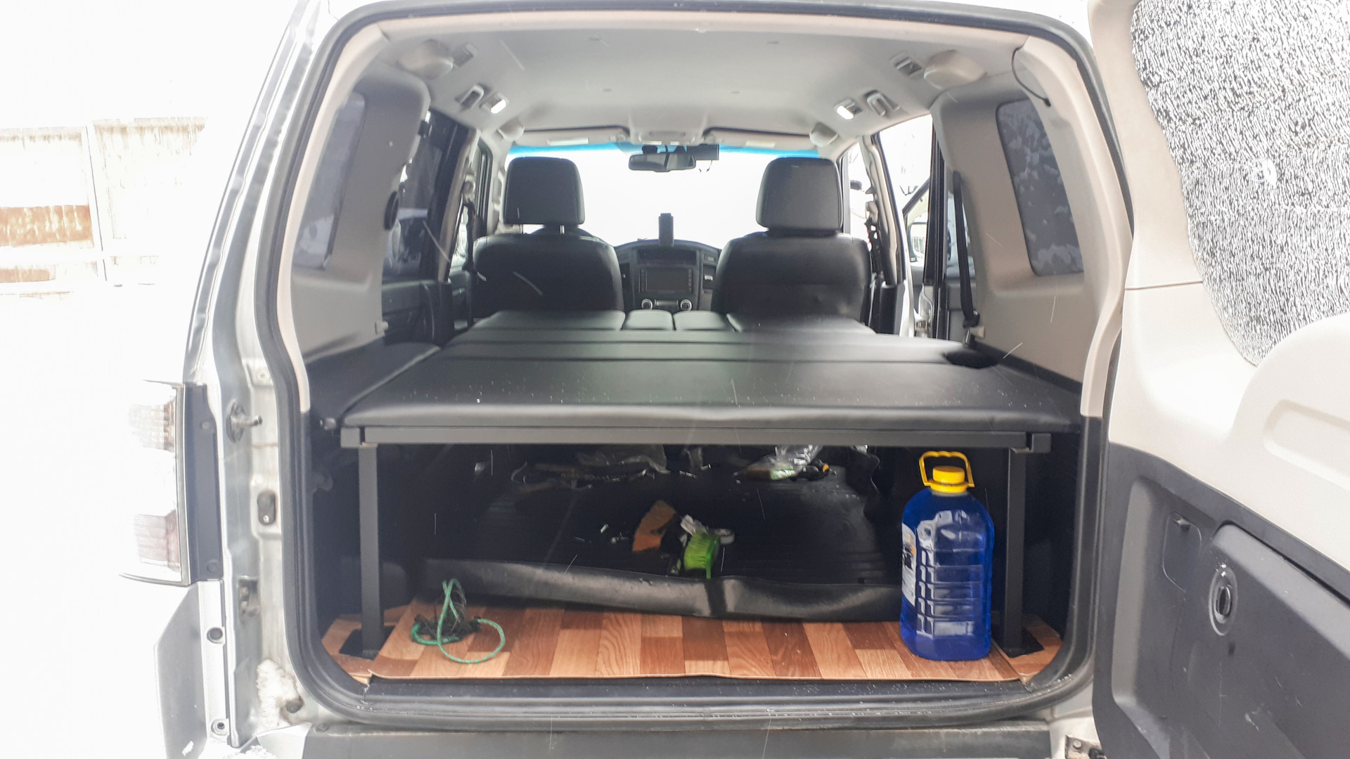

Первые впечатления, очень добротная работа. Все качественно, гладко, ровно, нигде никаких перекосов, прямо заводское исполнение.
Хотя вру, еще не нравиться поперечная труба, которая соединяет средние ножки. Я бы сделал для этих ножек опоры из плоской стали. Не мешало бы перемещать груз под спальником. Может тоже переделаю…
Это конечно не претензия к каркасу, он делался универсальным-раскладным. Это уже мои хотелки.
Я немного сильно требовательный человек к вещам (прямо параноик), как тем, что делаю сам, так и тем, что приобретаю. Так что, «качественно» из моих уст, означает — качественно!

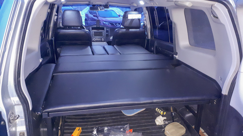

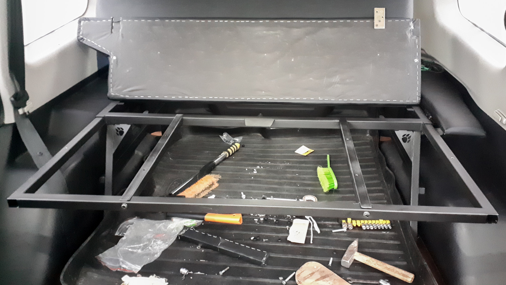

Отверстия крепления каркаса, совпали с местами крепления в кузове. Встало на место идеально, задняя полка моего размера, открывается без проблем, потолок не мешает, хоть она и не будет полностью отрываться.
Прикрутил ножки.

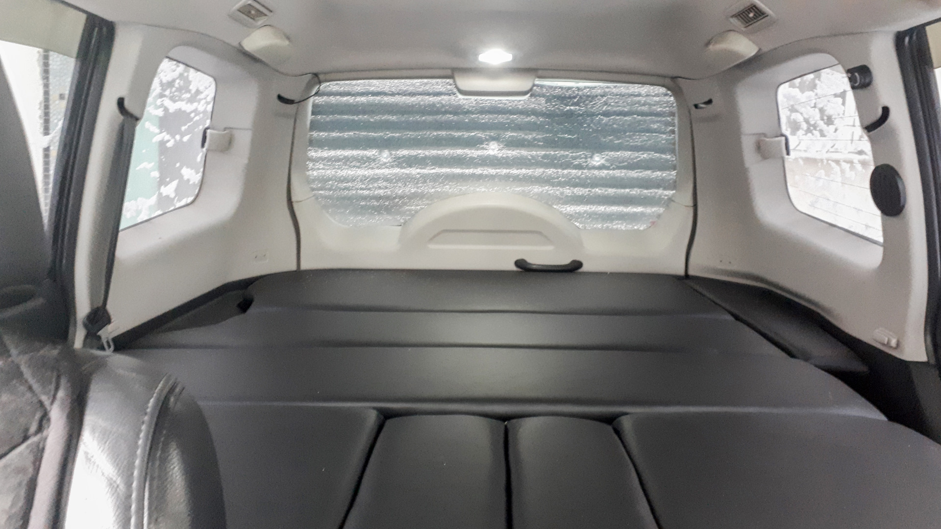

И в выходной занялся креплением полок (настила).
Для начала забросил все крышки на каркас.
Первая радость — все легло отлично. Нигде не жмет, не давит. Задняя полка встала идеально. Спасибо производителям.
Даже боковая откидывающаяся полочка подошла, как будто под этот каркас и делалась.

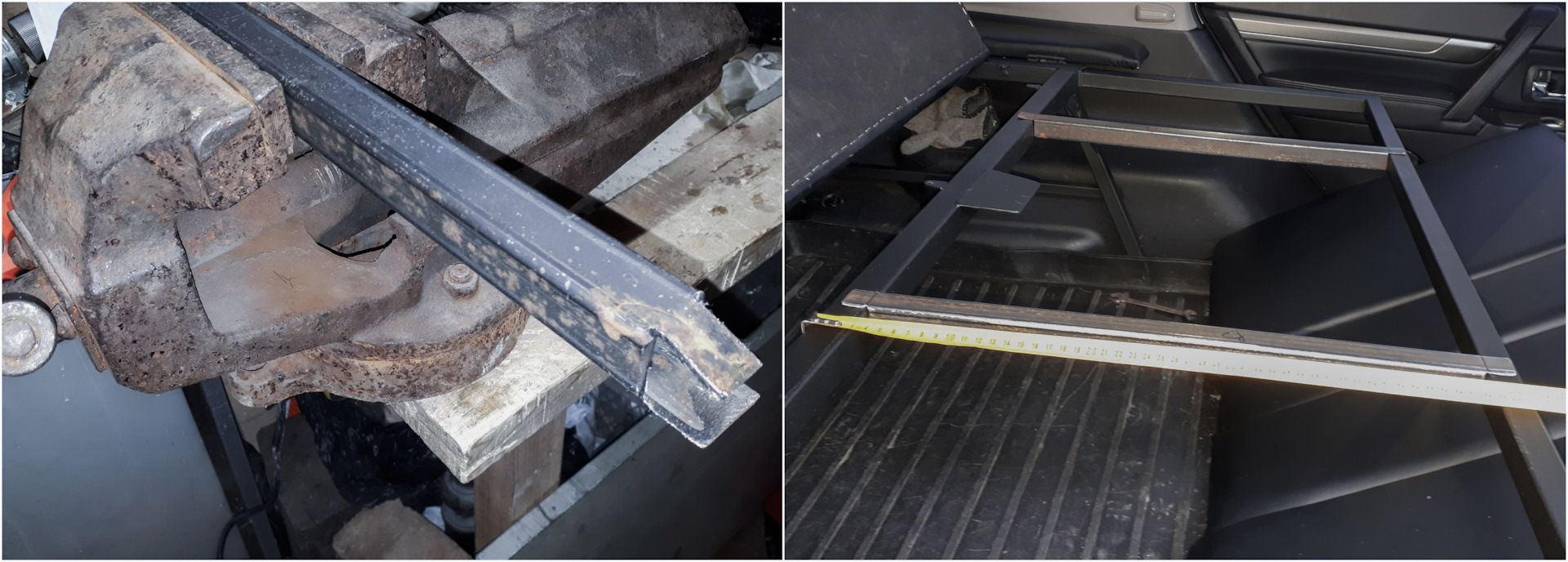

Потом проверил плоскость каркаса уровнем.
Именно плоскость, а не уровень.

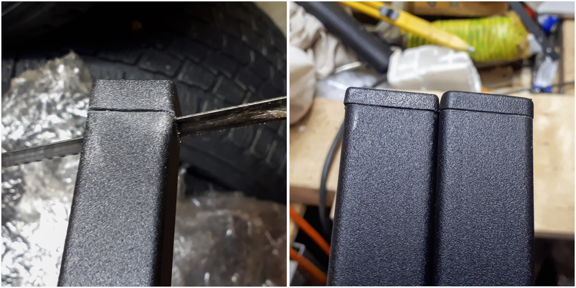

Получилось, что передние ножки на 1-1,5 см выше, чем надо. Немудрено, у меня впереди двойные коврики постелены, потому и такой «перекос».
1 см — немного, согласен. Но, какой прекрасный повод — «допилить» спальник от самого Lapocruiser …))
Пилим, ставим заглушки, готово.

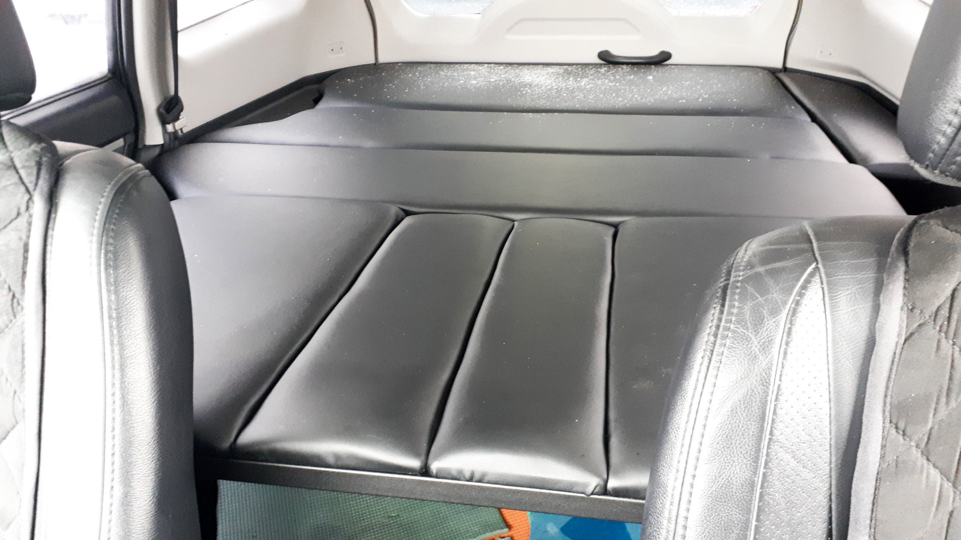

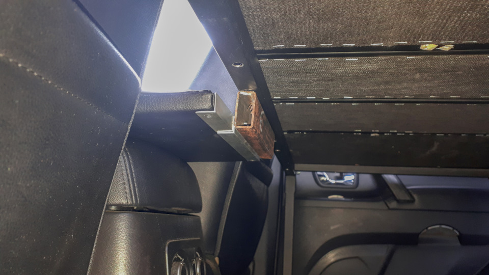

Насверлил дополнительных отверстий в каркасе для крепления настила. Каркас то рассчитан на настил для мобильной версии.

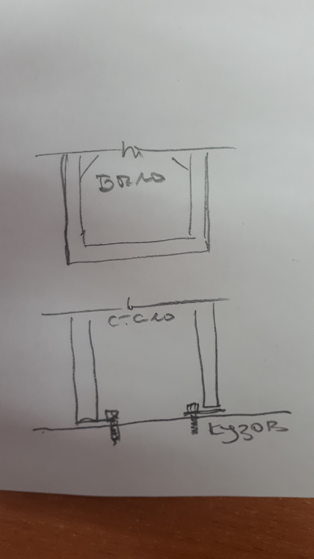

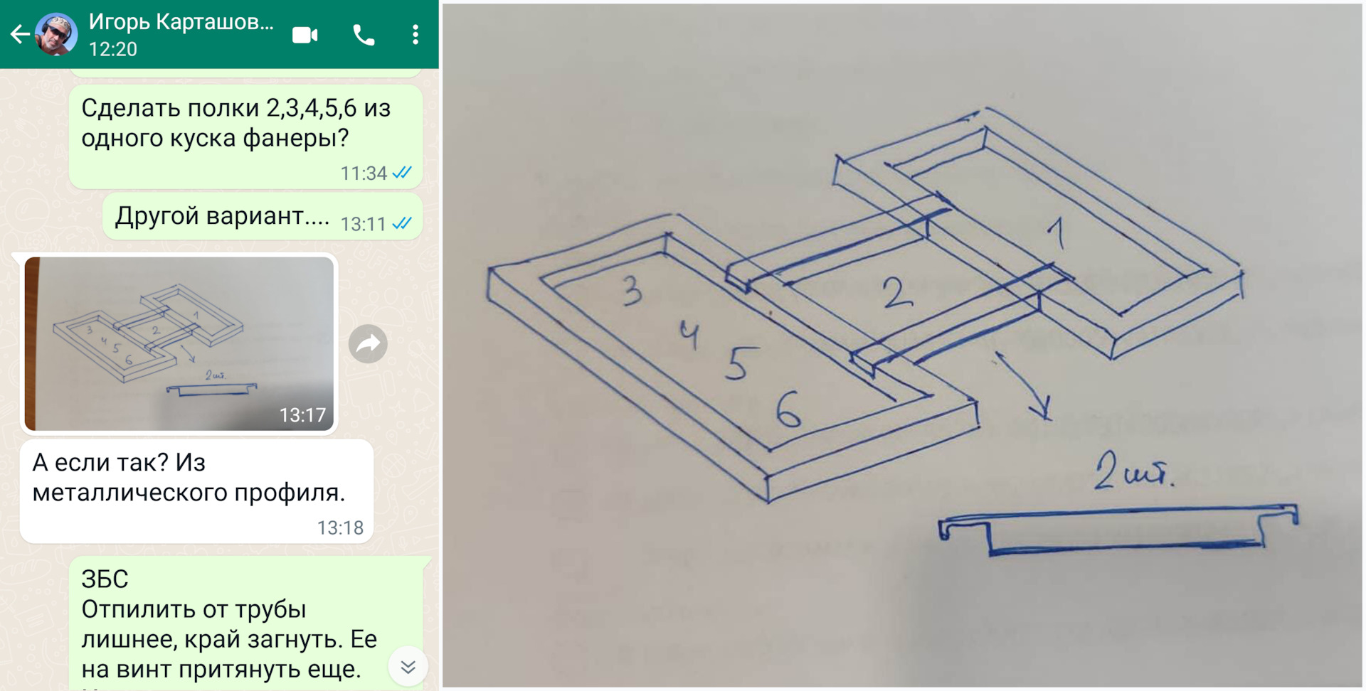

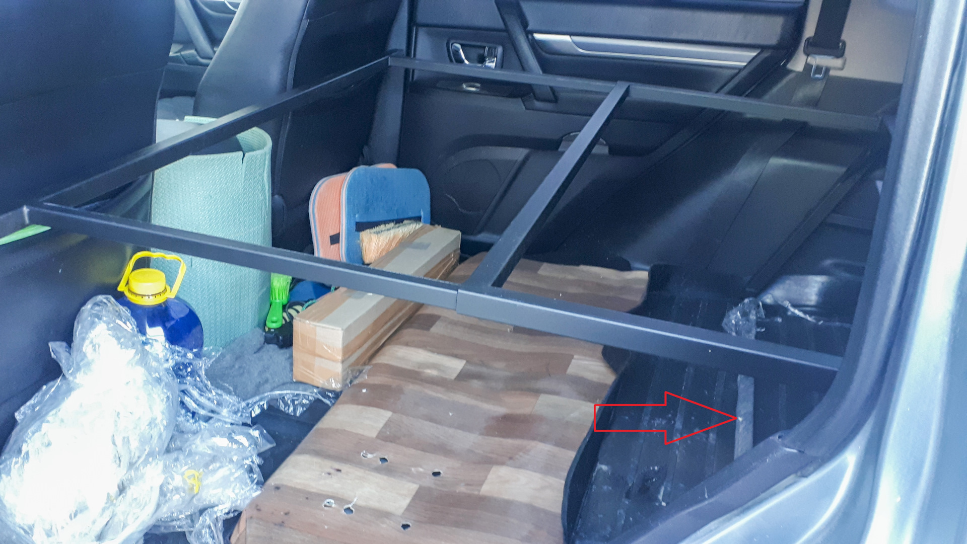

Еще раз все примерил перед креплением. Все легло идеально. Но вылез один нюанс. О котором я и так знал, вернее предполагал его еще на момент заказа.
Третья крышка настила опиралась на каркас только по бокам, короткими сторонами. И под нагрузкой провисала.
Решил сделать еще одну опорную перекладину в спальнике, для опоры передней части этой полки, а сзади ее решил закрепить к соседней полке.
Но потом, посоветовавшись одним моим хорошим товарищем, Игорем KIA1970, решил сделать так, как он предложил, а именно: поставить две продольных перекладины.
Идея…
Процесс, примерка…

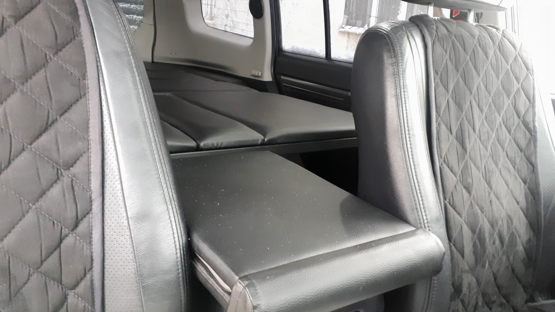

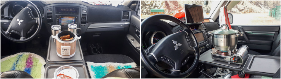

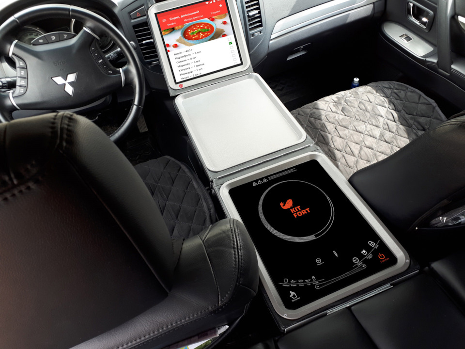

Заодно изготовил крепление столика к спальнику.
Нарезал резьбу. И все в покраску…

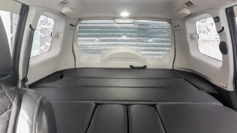

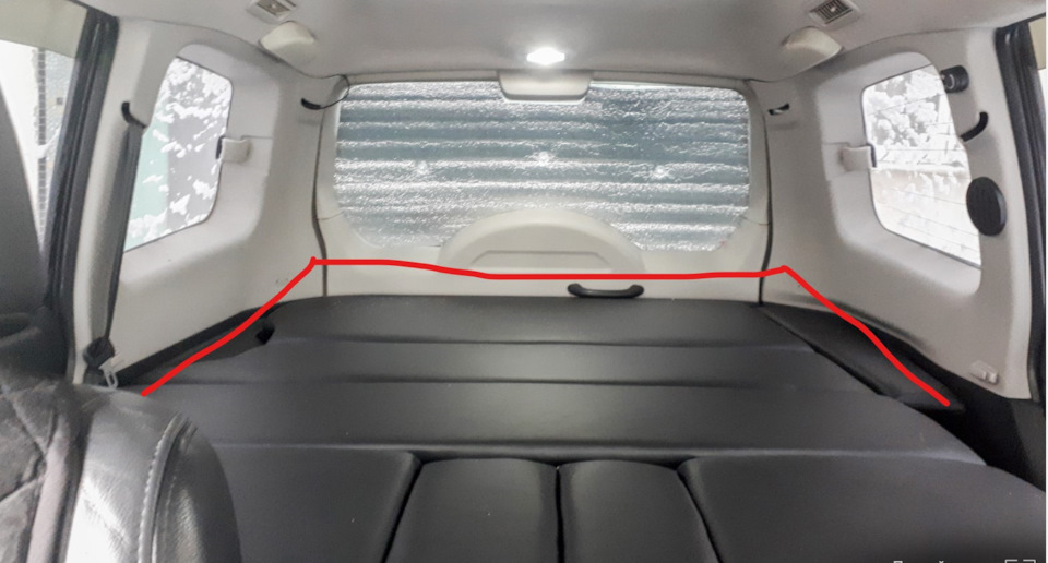

Собрал каркас.
И все на него…

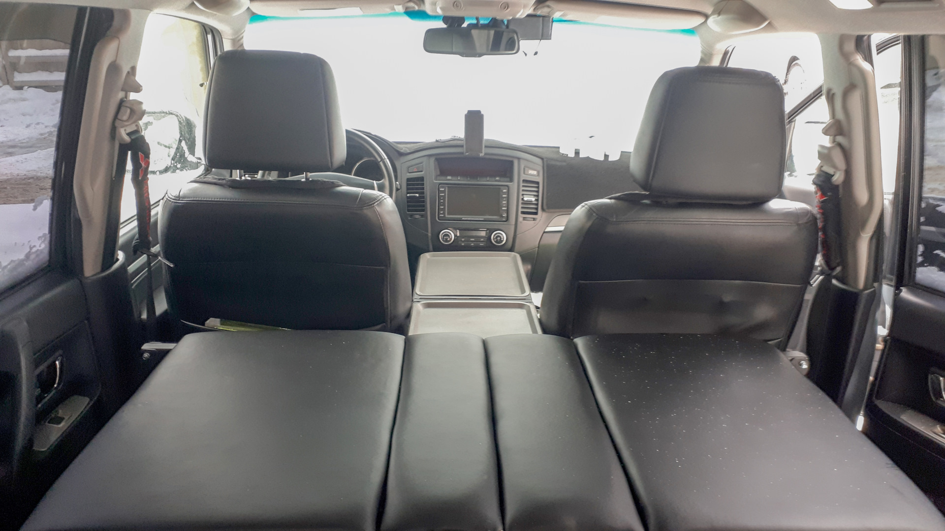

Столик-подлокотник и спальник снова стали единым целым.
Все четко, надежно. Ничего не скрипит, не люфтит.
Готов к дальнейшему использованию.

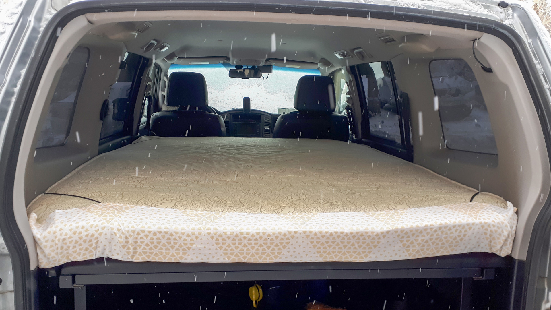

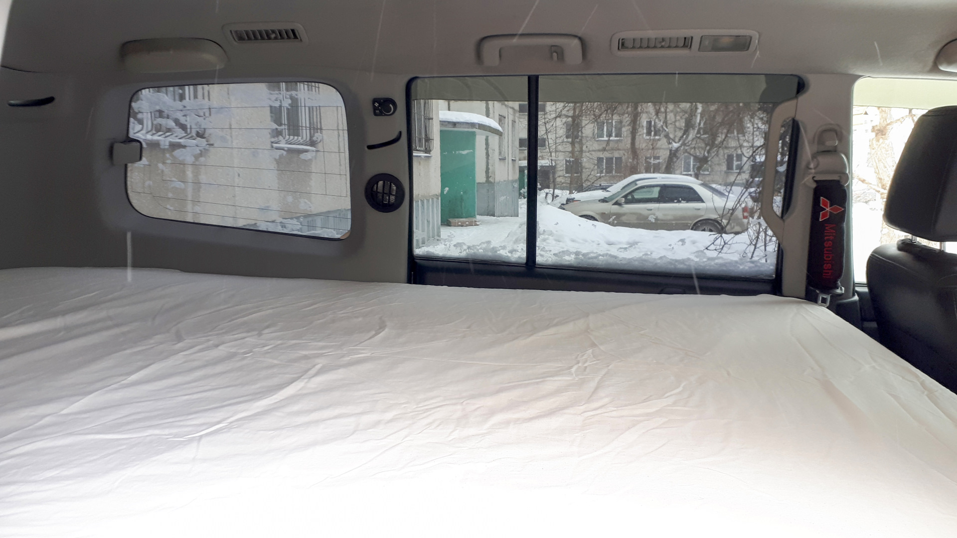

Наигравшись с надувными матрасами в других авто, первым делом 5 лет назад, заказал полноценный матрас, пока многие покупали модные тогда самонадувайки. Но не все могут такое позволить. это удобно когда спальник всегда разложен.

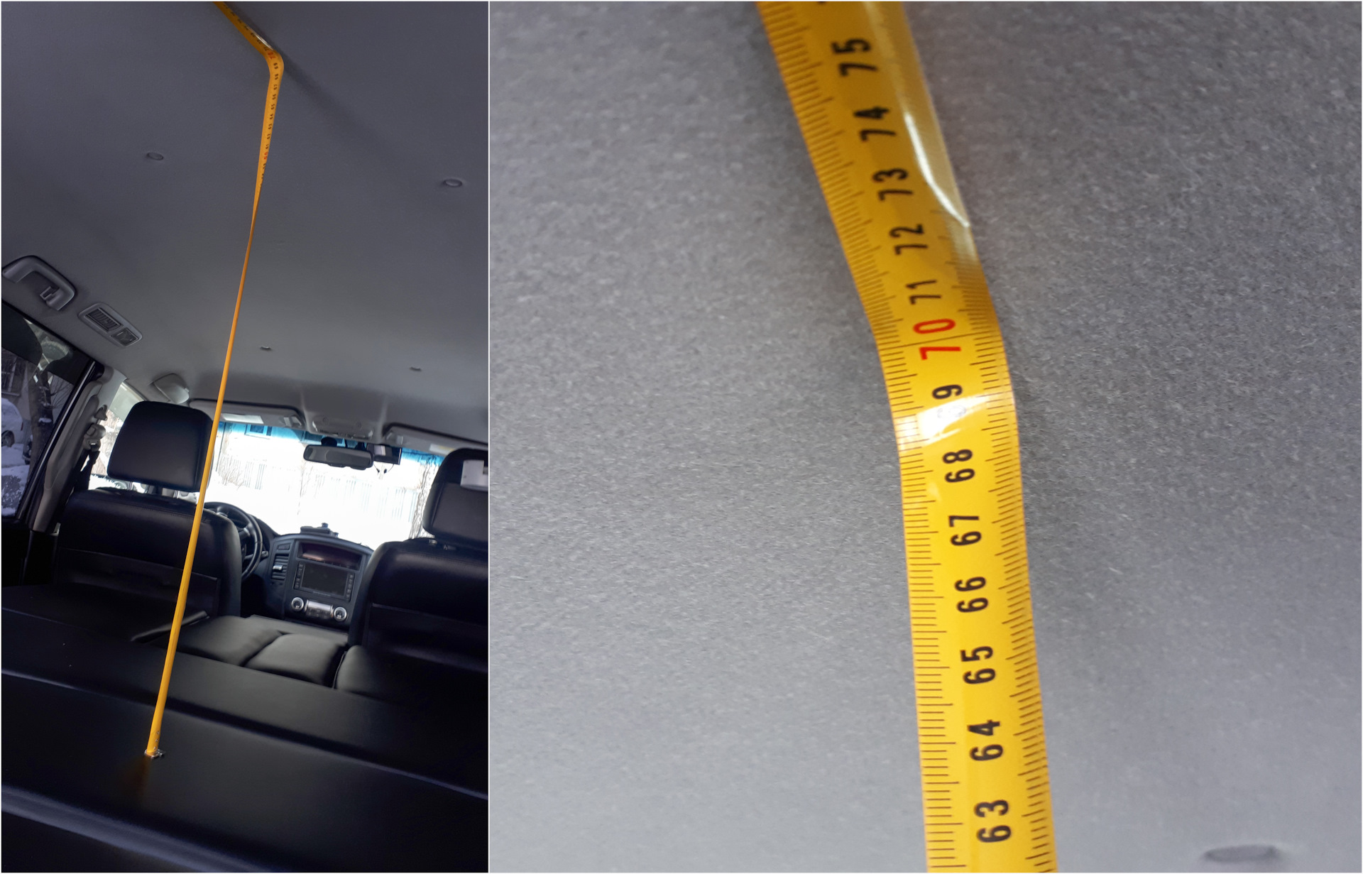

Ну и в итоге ПЛЮСЫ:
1. Полезная высота под спальником увеличилась на 3 см. (а это огромная величина)
2. Повысилась надежность
3. Эстетика на высоте.
4. Я доволен, супруга довольна.
Спасибо Артему за прекрасный продукт и индивидуальный подход !

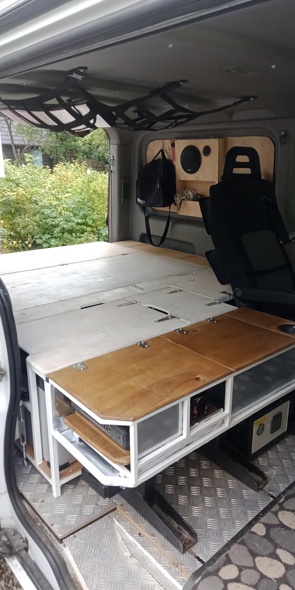

Я сам из металла сварил. Под спальником пластиковые ящики заводские штабелируемые. Себестоимость копеечная по времени 2-3 дня. Выдерживает семью из 3х человек с большим запасом. Легко разбирается освобождая место.

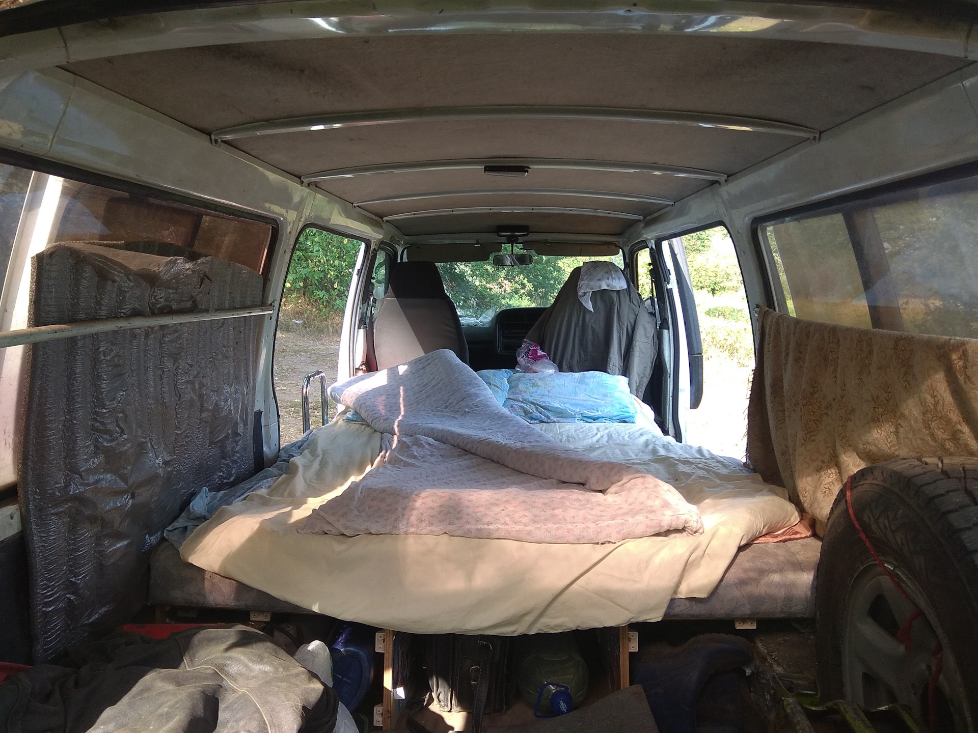

а у меня фанерный, из япии )))
Тоже хорош!
Полноценная кровать 👍
Именно )
Но конечно сразу выявились свои минусы — она конечно собирается в стопочку подушек и большое сиденье, т.е. как бы удобно, но выясняется, что и её разбирать собирать всетаки лениво… да, в хорошую погоду это не принципиально — всеравно всё на улице… а вот если дождик начинаешь думать, что у тебя почти автодом, а там одна большая кровать и чтоб ее собрать приходится вокруг бегать, двери открывать и всеравно посередке оказывается большое сиденье, поскольку с такой конструкцией свободное место предусматривается сзади — достаточно стандартная для таких бусов компоновка, но не уверен, что самая удобная, но она есть, за нее уплочено, как говориться, потому пользуем )
Всегда можно доработать под себя. Главное есть основа!

Как же мало место над спальником, тоже буду переделывать спальник весной, так как понял что лучше вещи на спальник сверху кинуть или бокс на крышу, зато место над головой больше когда лежишь. А так красота, спальник на 5+.
Места над спальником до потолка 70 см, от матраса 62. Для нас более чем.
какие мы разные…😉
Моя философия уже 5 лет : "Спальник всегда разложен, пуст и готов в любой момент принять усталый экипаж".
Напрыгался в свое время вещи выкладывать, чтобы спальное место организовать… Сейчас еду пока хочется, не глядя на время, погоду и место вокруг. Устал, сразу лег спать не выходя из машины. В этом мой каиф 👌

В первом авто Ниссан икстрейл, на котором мы начали путешествовать было деревянное основание. На всех других ( Ситроен Берлинго, Фольксваген
мультивен, Пежо боксёр) сам варил каркас из профиля. Из профиля надёжнее

Опоры там нужны, и пусть будут стационарными, они не мешают!
Спасибо за идеи Игорь, всегда предлагаешь простые и рабочие решения 🤝
Когда делаешь проект и глаз замыливается, сам иногда не видишь простых решений и помогает взгляд умного товарища со стороны…😉
Все, разобрался, отстал )) Я неправильно тебя понял, мне показалось что ты хочешь сюда опоры добавить ))
Не, тут у меня раньше были ножки на деревянном. А срезать ту, которая стрелкой выделена на фото…

Ну не совсем прям панель)
Обычная индукционная плитка. Захотелось яишенкой с бекончиком отзавтракать, а на улице дождь например. А палатка не разложена. Прям в машине воткнул плитку в пауэрбанк и через пять минут завтрак готов. Дело в том что индукционная плитка греет непосредственно сковородку, без потерь на нагревание воздуха. А в связке с акб кпд очень важен)
А кофемашины уже давно есть аккумуляторные, но я люблю капучино, а это немного сложней и габаритней😂
Индукционная — тема 👍 эффективна!
Значит кофемашину надо ставить👌 у тебя ее не будет точно…😉

Вадим, эти косынки с лапами и нижняя поперечина — они, конечно, рассчитаны для машины с задним сиденьем. Там они ничему и никому не мешают :)
Но прежде чем выпиливать всё, подумайте о поперечной жёсткости боковин каркаса. Если будуте пилить, то что-то одно.
Принял совет! Надо попользоваться, может косынки и не помешают, а вот нижнюю перекладину скорее всего уберу. И к ножкам сделаю подпятники, с креплением в штатные места в кузове. У меня было именно так. И тогда жесткость точно не пострадает.
Артём спасибо большое 🤝
Пострадает. Но будем надеяться, что её хватит )
Почему думаете пострадает 🤔
Если роль "поперечной перекладины" между средними ножками, будет выполнять "кузов"?
Потому что косынки срезаны )))
Не, косынки оставляем ))
Тогда всё огонь )
А мне кажется прочности останется с огромным запасом и без косынок!
Lapocruiser
боковой поддержки хватает, тяжелое на полу ворочается, многое над ним протаскивается . нагрузки на стоянках . пространства всегда мало — убрал и не пожалел .

подогрев идет вверх ? не под полку ? не как на печи спите ? вверх оно и так уходит, внизу обычно обувь мокрая
понял! пластик новый как с магазина ! это я не пойму ))
да не потертый, хотя действительно, к обшивке кладу только мягкие вещи…
Он кстати не родной. верх поменян, на модель — без креплений шторки, а родной дома в пленке ))
PionerAltaya
не думали объединить с кондеем\воздуховодами в зади ?
Не уверен, что потянут они жару от печки… слышал у кого-то фонили пластиком…
напрямки нельзя, верхние на всасывание, но спасибо за информацию
отлично ! поздравляю, Вадим ! что бы видить полную картинку из жизни спальных полок добавлю . я полку, а у меня всё же не спальник, )) сделал выше ручки, под стекло . Влазит крупный тяжёлый груз . холодильники, кухня, биотуалет и прочее, без надобности ставить выше. зато другая часть полки вровень с сидушками — проще раздеваться, сидеть и конструктив спальника . у вас получился уклон наоборот a.d-cd.net/Gg8Lghmbnq_EiXwHAh9IdwwJw6Y-1920.jpg везде свои +- как говорится . это для размышлений кто сюда заглянет
