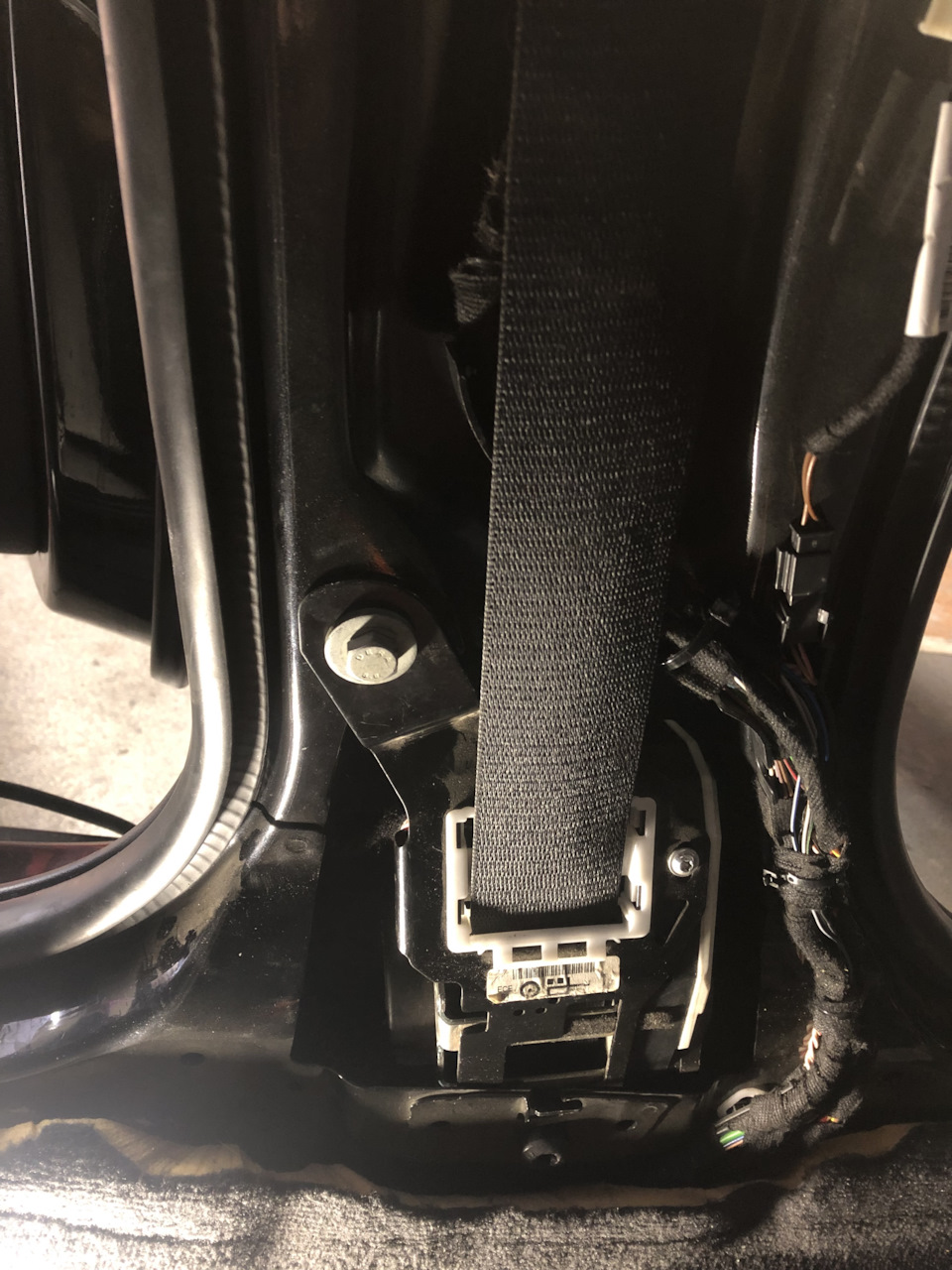

докупил разъемы и силовые пины к ним.спасибо TheFan за найденные номера.
а так же закладные гайки, вышло 4500р
итого ремни встали в 11500р
по схемам на F30, F15 сечение силовых проводов 4мм2
F01, f06 сечение 2.5мм2.
у меня не оказалось 4мм2 провода, пустил 2.5, как раз были длинные с подседельников Е65.
PT-CAN взял на правой арки сзади, эбу топливного насоса.
ну и логический плюс как и силовые в задний токораспределитель.
закладные гайки сувал.но почему то болты не лезли потом)подумал что к ним нужны свои винты.и прикрутил на болт-гайку.
все подключил, запускаю esys, но вижу только водительский ремень.
перепроверил разъемы, все прозвонил.все верно.
пришел к выводу что ремень не рабочий.

ну а потом мне пришли оба ремня, и можно уже заменить их оба.
но номерам последняя ревизия.
перед установкой я уже понял свою проблему, почему я не мог прикрутить болты в те закладные.
теперь и ремни другие и правильно прикручены.

Номера «толстых» пинов, которых по 2 шт. В фишке не помните, случайно?
Даже не незнаю (я куски проводов нашел, к ним обжимал потом дальше провода .так у вас же в бж про ремни об этом вроде писалось ?фишки и пины какие
Номера фишек писал. Проводку брал уже готовую. Сейчас на х6 ставлю. Проводку собирать пришлось. :(
понял, я только сейчас понял что проводку от лоджика использовал, а пины на фото новые, но к сожалению номеров не помню.сейчас гляну в заказах по дате примерной
TheFan
61139232676 эти вроде бы
Благодарю
Да, точно они. Спасибо!
