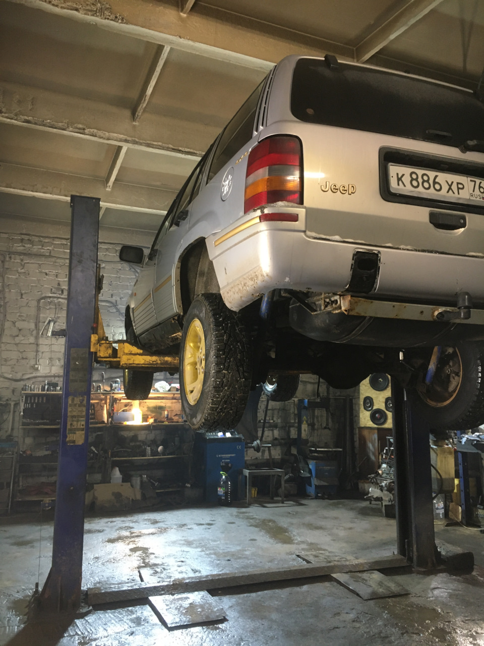

Грустно. Свап на Айсин не такой простой как кажется (особенно в плане нервов). А ремонт 42 коробки выглядит не лучшей идеей.
Итог, безысходность 😂
Но ничего, что-нибудь придумаем.

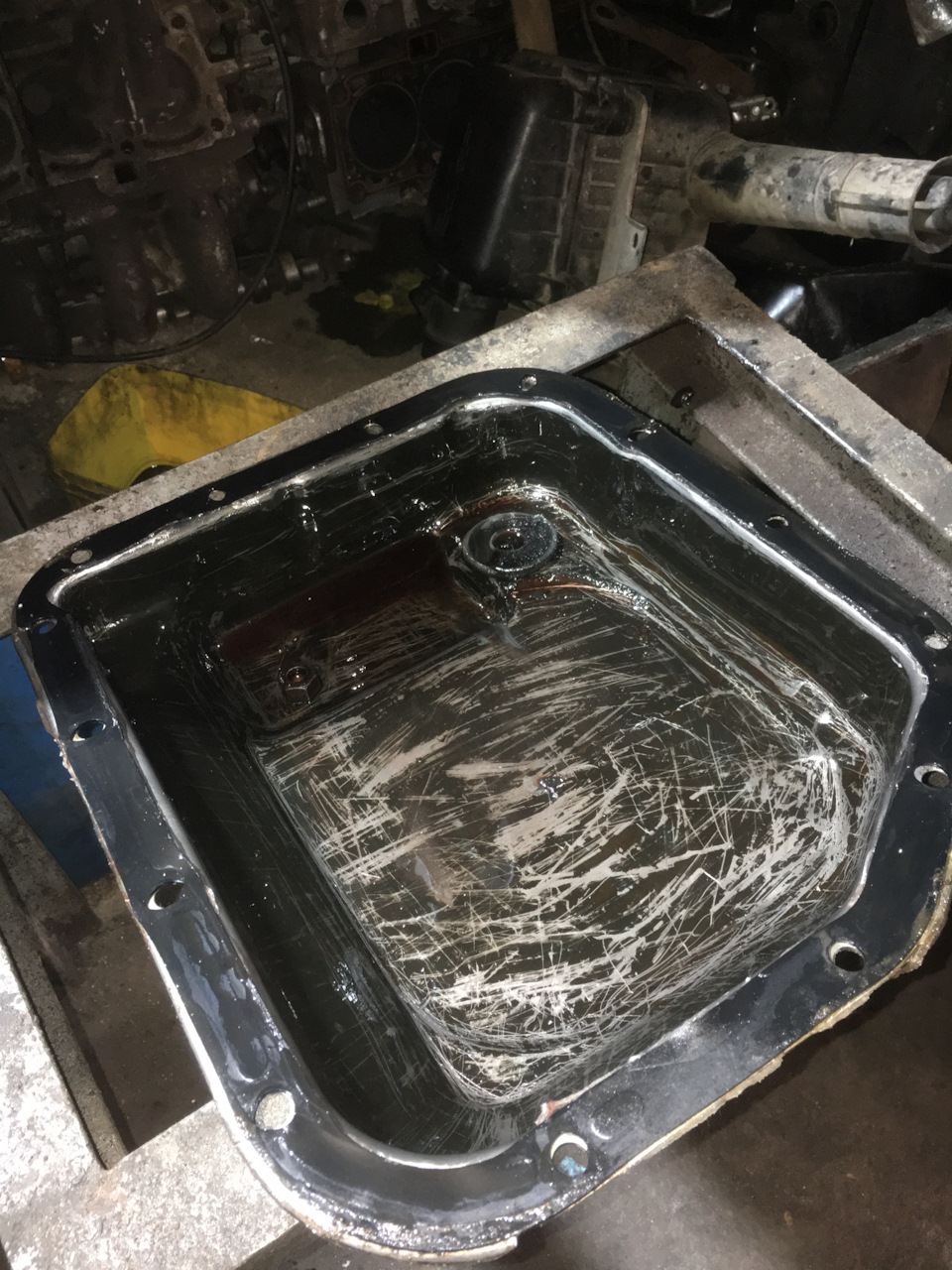

P.S.на фото стружка за 4к км.

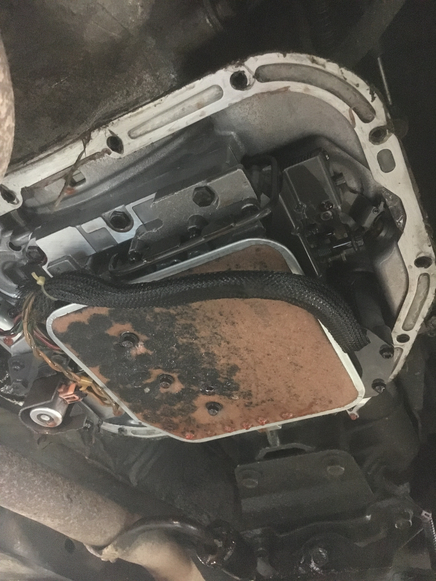

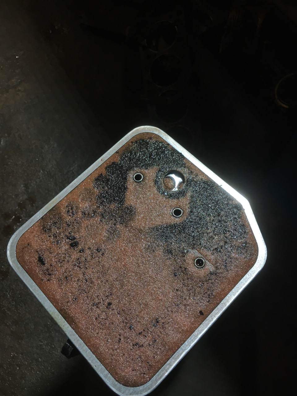

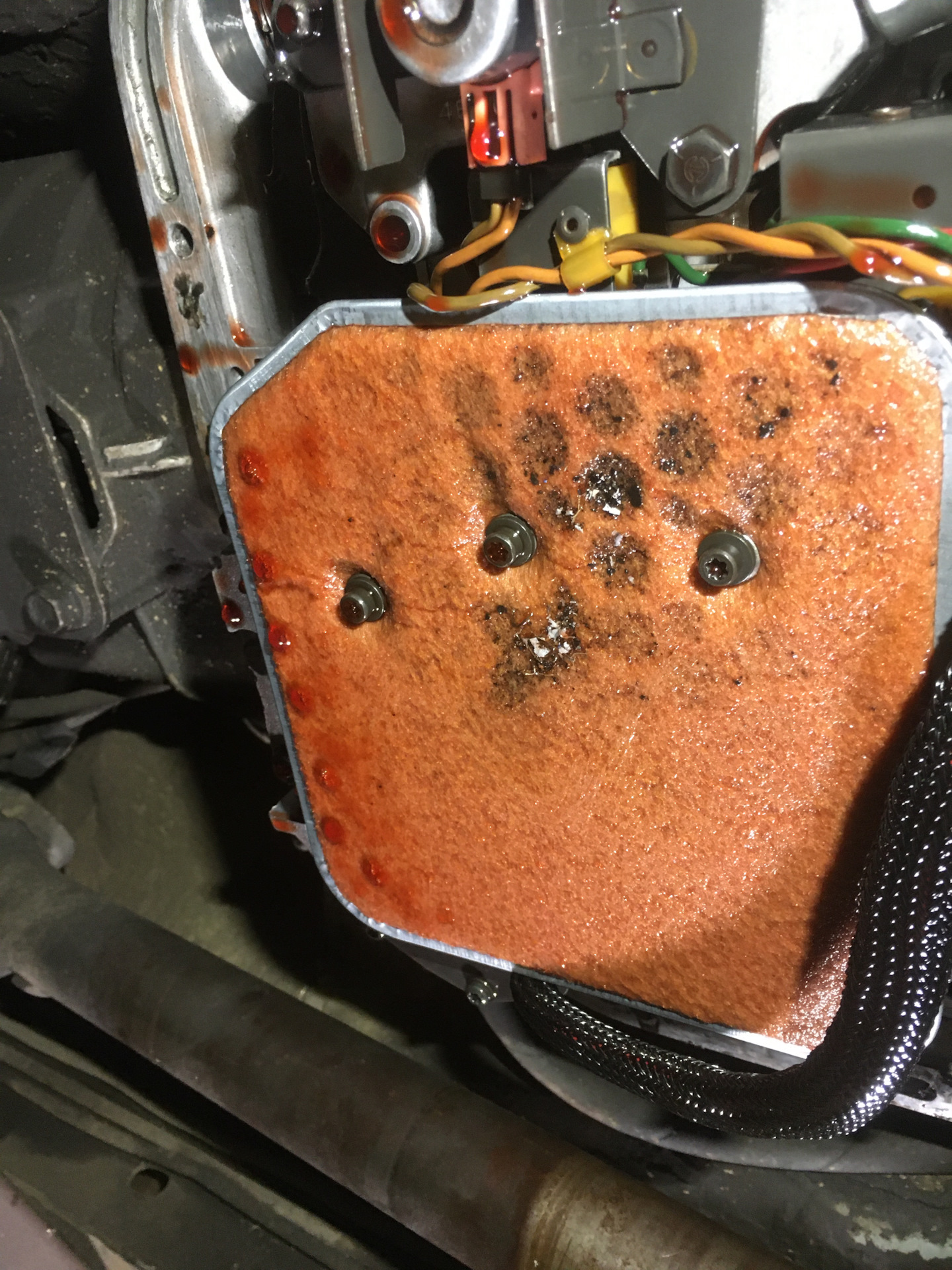

Симптом забитого фильтра. Его нужно заменить. Заодно увидишь, забивается он по-новой или нет. Я уверен, что нет. И регулировки проверишь, рычажка кикдауна (переключения, пинки) и линейного давления (тоже на пинки влияет).
www.drive2.ru/l/459594487094593680/
Ошибок, кстати, у меня вроде нет
Сейчас скину ссылку, чтобы не повторяться. Проделай всё, как там написано (для начала, без залазинья под поддон). Дальше видно будет. Уверен, что стружка на фильтре, это ерунда.
Как так? Стружка в коробке априори ведь не может быть ерундой. Значит ей точно не хорошо
Если бы ей было по-настоящему нехорошо, то фильтр и дальше забивался бы. Поверь.
В каком плане дальше забивался бы?
… продуктами износа.
То есть хочешь сказать на фото ещё мало?
Конечно. И это всё. Больше забиваться не будет.
Надо будет наблюдать
Коробке просто за эти 4к хорошо давал просраться

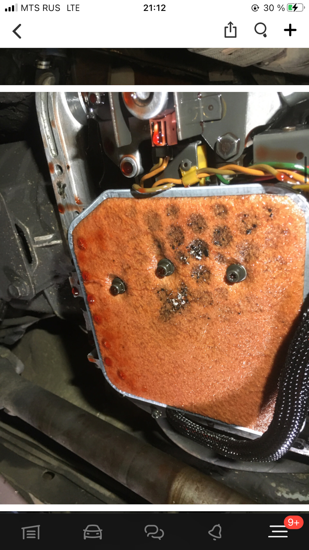

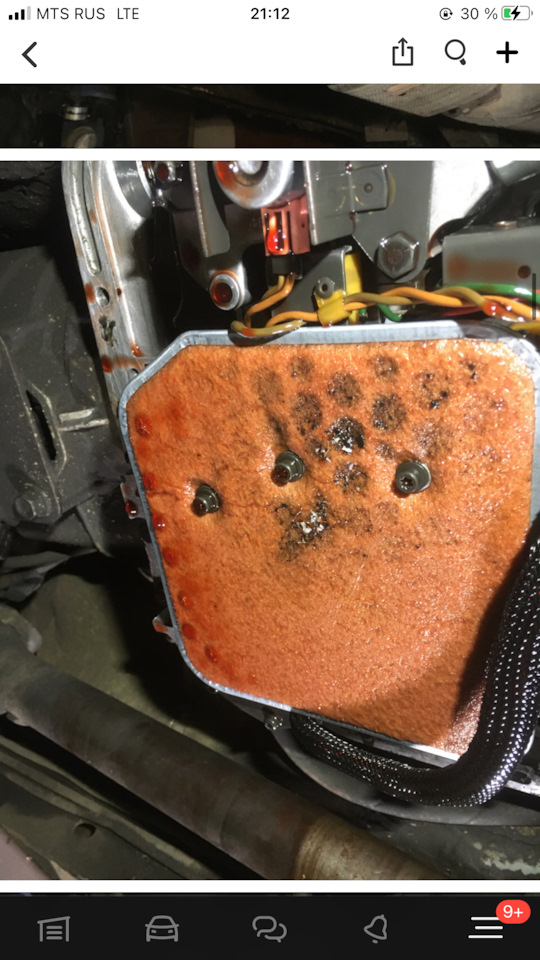

Ща кстати скину фильтр предыдущий, до этого который был

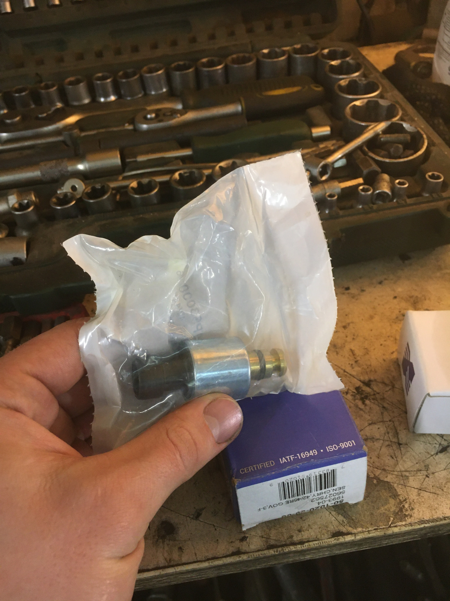

Вот мне датчик не понравился. И он какой-то ноунейм
Это нормально. Главное, чтобы резиновое колечко держало.
Тут еще учитывай что ты с коробки слил а с бублика и гидроблока нет, вот и намыло. Но откуда эта стружка и грязь ?!
стружка и грязь от пробега естественно
я все учитываю
и уже устал, честное слово
когда один говорит стружка — пипец коробке, а другой говорит, что не всё потеряно и вообще норма — мозги просто раком
то ли с этой коробкой что-то пытаться, то ли плюнуть и бросить, искать хороший контракт
или айсин
KonstantiNZyZ
Сам не видишь что ли? Фильтр, как новый, не считая участков, которые на пути максимального потока масла. Ещё раз, вымыло откуда-то пару чайных ложек грязи и всё. Если бы износ продолжался, то фильтр забился бы весь. А тут… ?
Может это как раз после моих издевательств что-то в коробке произошло?
А не вымылось…

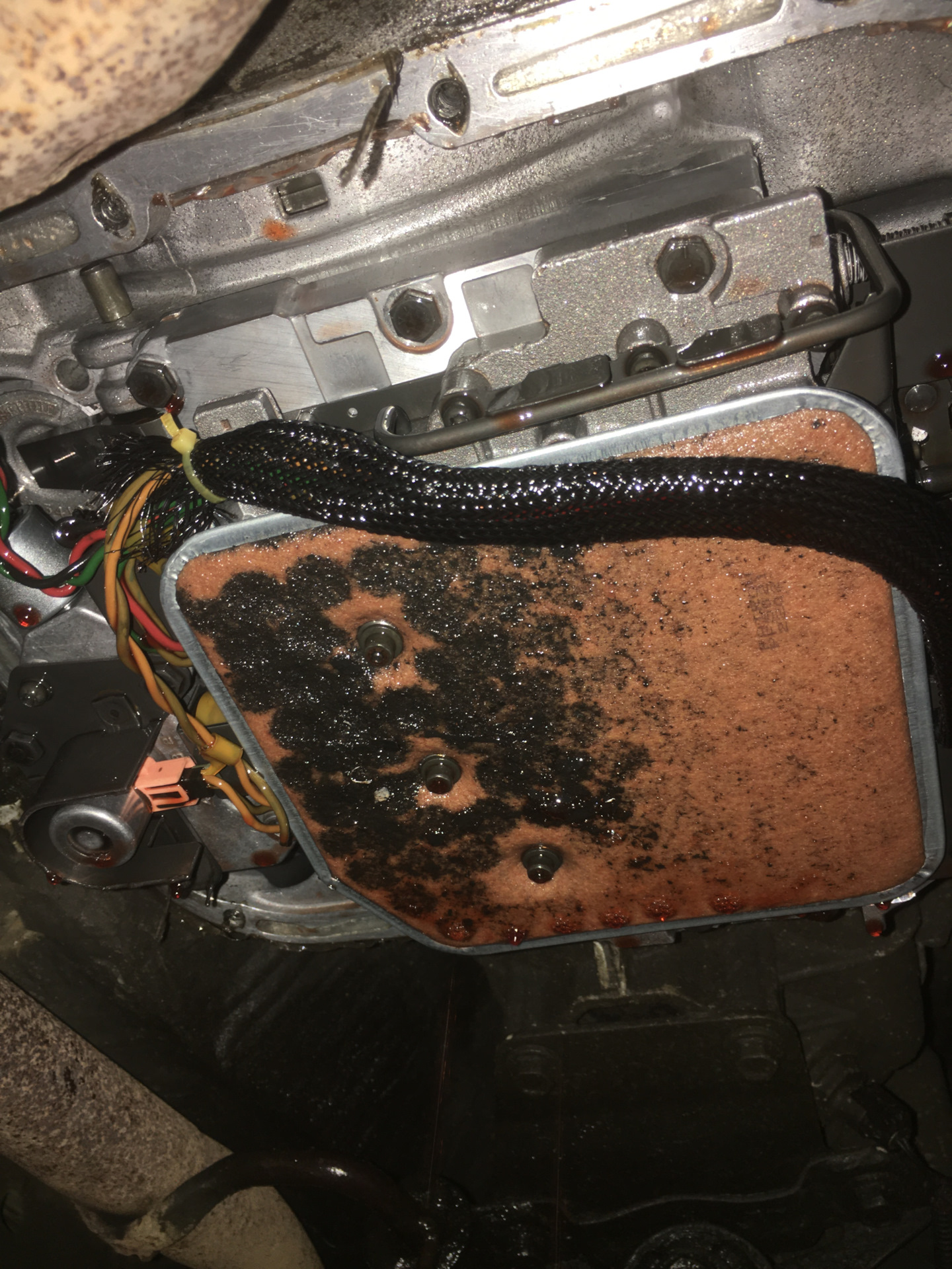

Скорее вымывается. У меня примерно так же было, только грязи поменьше. Первый раз разобрал. Залил свежего масла вместо того что слилось. Коробка начала мозги пудрить — на датчики грешил, игрался, менял. При этом при каждом разборе снимал грязный фильтр, промывал. С поддона кучу грязи убирал(раз 5-6). Пробег между разборками был 1000 км, а иногда всего 100 км. Последний раз когда фильтр менял, то предыдущий был забит в районе забора масла. Вот думаю по весне надо будет опять фильтр поменять скорее всего и масла свежего литра 4 залить.
я первый раз разобрал по осени. пред владелец говорил, что снимал поддон, было много говна, потом он поставил новый фильтр и так откатал 3к. после этого я купил машину и снял поддон, там криминала не было.
потом я поменял фильтр, и вот накатал 4к с люлями, вчера снял поддон и офигел))
вот так было когда я первый раз снял по осени
не сравнится с тем, что на фото в записи

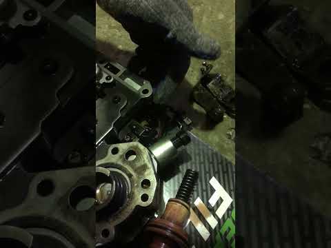

Блокировка бублика включается, вообще?
Вот тут разгон с тапкой в пол

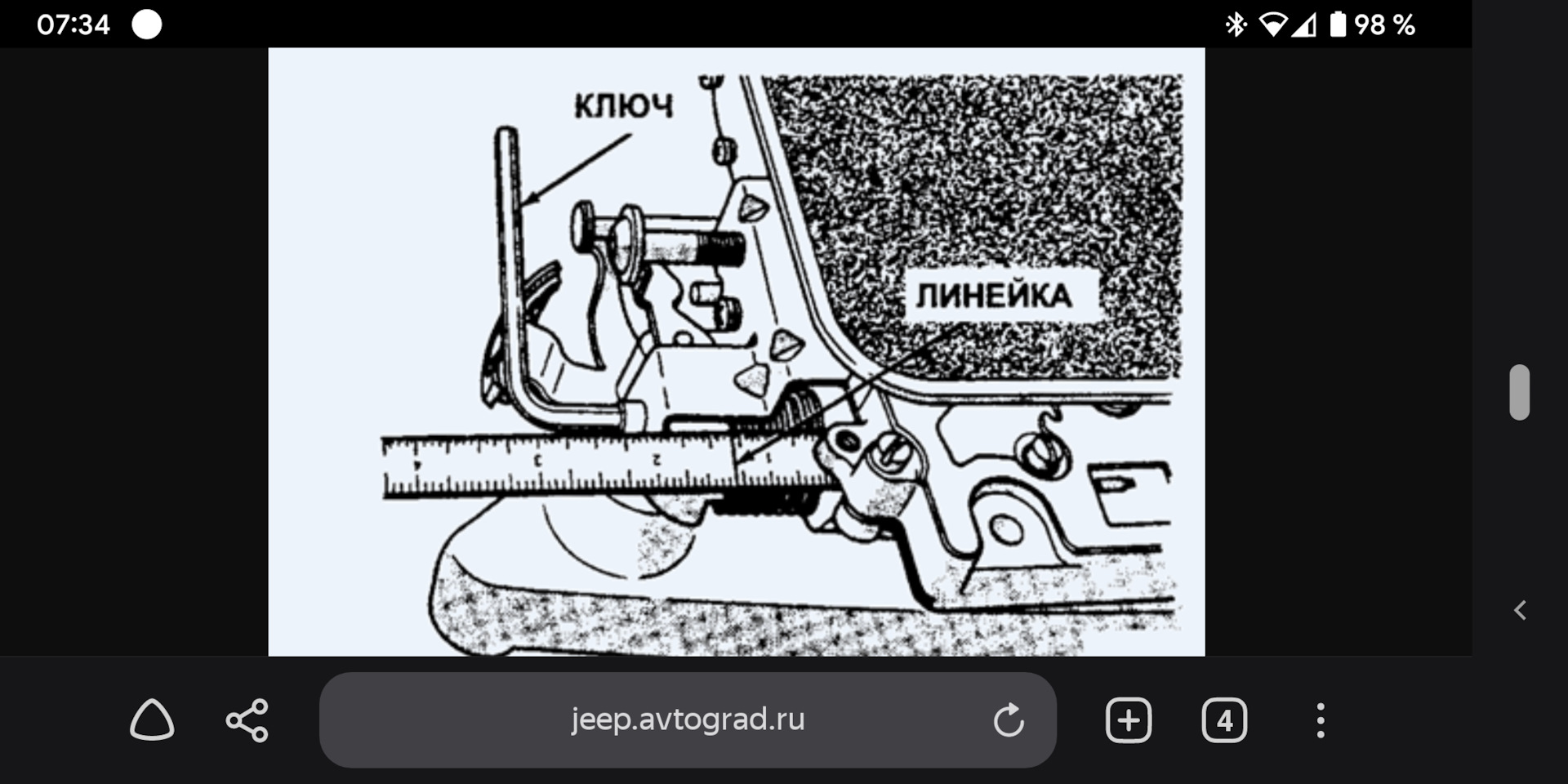

Регулировать трос кикдауна, для начала. Перекручивает и при отпускании газа переключает. Явно с регулировкой троса что-то не то. И пиннается, кстати, тоже, скорее всего, поэтому же. Но по пинкам ещё линейное давление нужно проверить (регулировку).
Трос был и затянут, и ослаблен впоследствии
Коробка как-то не особо поменялась в переключениях
А рычажок троса точно в начальное положение уходит? То-то и оно…
Не знаю .)
Скину ссылку — сделай всё, как написано. Это не сложно.
Попробую
Но обещать не буду))
Не все у меня получается
Там не сложно, поверь. )))
Вы про это действие?
Это линейное давление. Во второй части у меня видео есть…
AVTX
соглашусь с Алексеем! Надо регулировать трос!

Вот кстати как у тебя этот датчик сидел?
Плотно заходил, с небольшим усилием. Вообще не болтался.
Понял
И носик наверное был латунного цвета
А у меня нет
И датчик в целом ноунейм
Не нашёл ничего по цифрам на нем
да, латунного и Г-образный. Никаких обозначений на датчиках нет. Ни на том что снимал, ни на том что покупал в инет магазине по АКПП, ни на том, что покупал на алике. На говернерах так же. Т.е. зрительно не определить что за брэнд.
Г-образный потому что рест, 4 контакта
у меня дорест, 3 контакта
датчики покупал в наших магазинах, с алика не хотел заказывать
Ну да, это понятно. С алика я тоже больше не заказываю, хотя сейчас есть подозрение, что и не в них дело было)) лежат пока.
ну вообще вроде люди заказывают и ставят))
но я принципиально не хотел

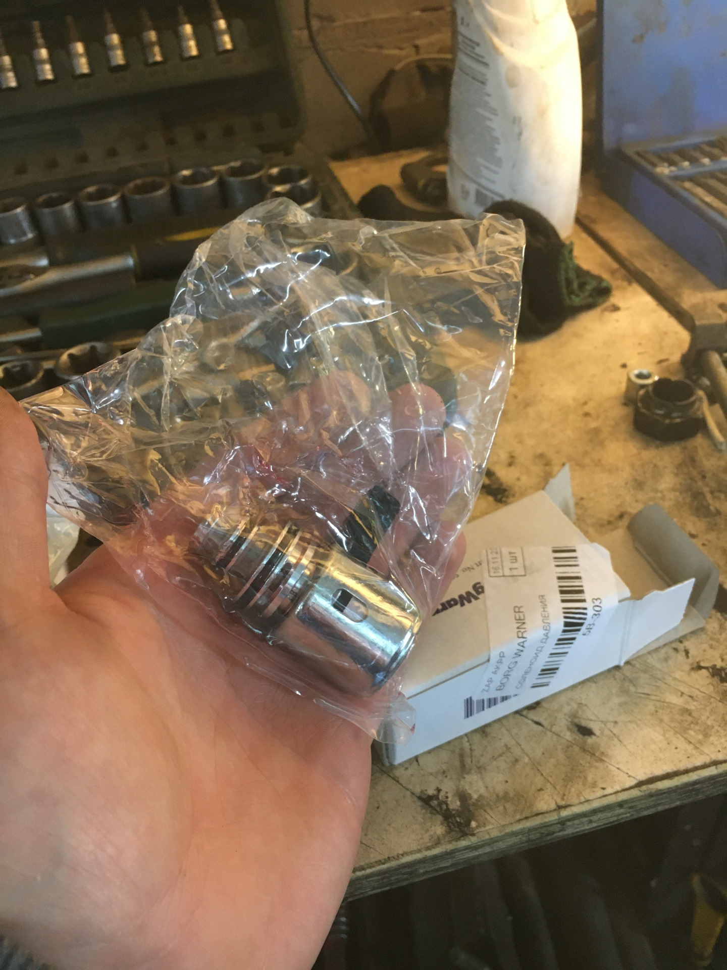

говернер борг варнер взял, а датчик давления ростра (еле-еле нашел дорестовый 3 конт, с 4 конт проблем нет)
Знаю что ставят)) Говернер я себе мопаровский брал. Запакован в пакетик в масле был — а вот с алика сухой пришел. А датчик давление на сайте был написан ОЕМ, а пришел вроде как РОСТРА, судя по коробочке.
я не успел Мопар взять, раскупили. взял Борг Варнер.
Ростру датчик брал от безысходности. но ставить так и не поставил.

42RE Коробка работает, не в аварии. Стол тест держит нормально (на драйве и на задней передачи обороты не убегают в бесконечность, а чуть больше 2000) Но переключения затягивает, гидротрансформатор не всегда уходит в блокировку. По трассе можно ехать спокойно 80 км/ч при 1200-1400, а потом внезапно самопроизвольно обороты прыгнут под 2000 или 2500, если приотпустить педаль газа, то обратно падают, но как правило все равно потом поднимутся Расход по трассе завышен (фактический 16-18л при очень спокойной езде до 100 км/ч)
"а потом внезапно самопроизвольно обороты прыгнут под 2000 или 2500" — ну так наверное ехал на 4-й, а потом неожиданно на 3й. У меня были подобные симптомы…Еду по трассе спокойной, а потом начинается свистопляска — 3я, 4я, 3я, 4я, 3я, 4я…потом 4-я вообще теряется, ехал на третей( при этом у меня на холодную еще проблема была с 1й на 2-ю, в таком же скачущем режиме). Коробка в аварию не падала. Чинил так — встал на обочину, раздатку в нейтраль и погазовал на 1-й. После этого с 3 на 4ю переключалось нормально.
Где то с давлением масла были проблемы. Может какие то плунжеры подклинивали из-за грязи — не знаю.
Возможно у тебя конечно не это. Не узнаешь пока не сделаешь.
Вот у меня очень похоже на твою историю про 3/4. Так же пропадает, но ещё не всегда ОД включается (или выкл, короче ты понял)
Кнопку нажимаешь, а она может и не загорится, а может загорится
С такими симптомами 3/4 виноват говернёр вроде как. Ибо в нем внутри сетка и она ох как хорошо забивается грязью
я говернер менял задолго до подобных симптомов, поэтому на него даже не думаю

Судя по поддону — RE. Лучше напиши, на каких оборотах переключается вверх.
Переключается в обычном режиме на 2-2,5 наверное
Блокировка гидротрансформатора вроде есть иногда, но потом пропадает
Едет по Трассе спокойно 80 при 1000 с чем-то, херакс, 2к оборотов
Потом обратно вниз если отыграть педалью газа
Потом снова вверх
При разгоне с тапкой в пол первую переключил на 3 тысячах, а вторую перекрутил больше 5
Стол тест и в драйве, и в R-ке держал по осени
Регулировать нужно, короче… Поддон уже поставил?

Так а эту коробку нужно перебирать, что-ли? Сняли поддон, увидели засраный фильтр и… Хозяин — барин, меняй. Да и фильтр, кстати, не такой уж и засраный.
Пинки есть. Переключения не правильные
По трассе расход порядка 18 литров для 4л мотора (мотор исправный, колеса 29)
Плюс ко всему машина в целом тупо не едет как должна
Поддон снял спустя 4 тысячи км, фильтр был новым
Фильтр засран стружкой
Ну конечно коробка живчик
Ну и что, что 4 тысячи? Фильтр, в целом, нормальный, в смысле наглушняк не забитый. Старую стружку из бублика вымыло, да и всё. Не едет, как надо? Хоть что-нибудь в ней регулировал?

По фильтру наглядно видно, что что-то откуда-то вымылось и собралось в одном месте. Главное, что дальше этот засор не прогрессирует. Иначе весь фильтр забило бы, а тут две чайные ложки стружки и больше не прибавляется.

Что коробка перестала ехать? А как эта стружка повлияет на свап, на АВешку?
Коробка ехать не перестала
Но она с покупки работает не правильно
И стружки там быть не должно)))
Перебери ее сам, есть и акпп по запчастям все найдёшь, фрикционы я в Москве брал, наличия полно. Мне 44 которая не ехала обошлась в 8500 без масла. Так раз уже столько переделал, тут заднюю глупо врубать. Она же ездит может одними фрикционами отделаешься.
Да в принципе мне кажется терпимо. У меня на 44й, когда я первый раз снял, фильтр был почище чутка, а вот на дне поддона и магнит…намного печальней выглядели. Промыл всё в итоге, включая гидроблок, и ничего, ездит.
Повторюсь, такое в коробке за 4к км
Плюс я ее давал люлей на парковках и прочем
И она изначально было проблемная
Ездить то Машина сейчас с ней ездит
Но жрет и не валит
А так ездит)))
Понятно. Видать не внимательно прочитал.))
