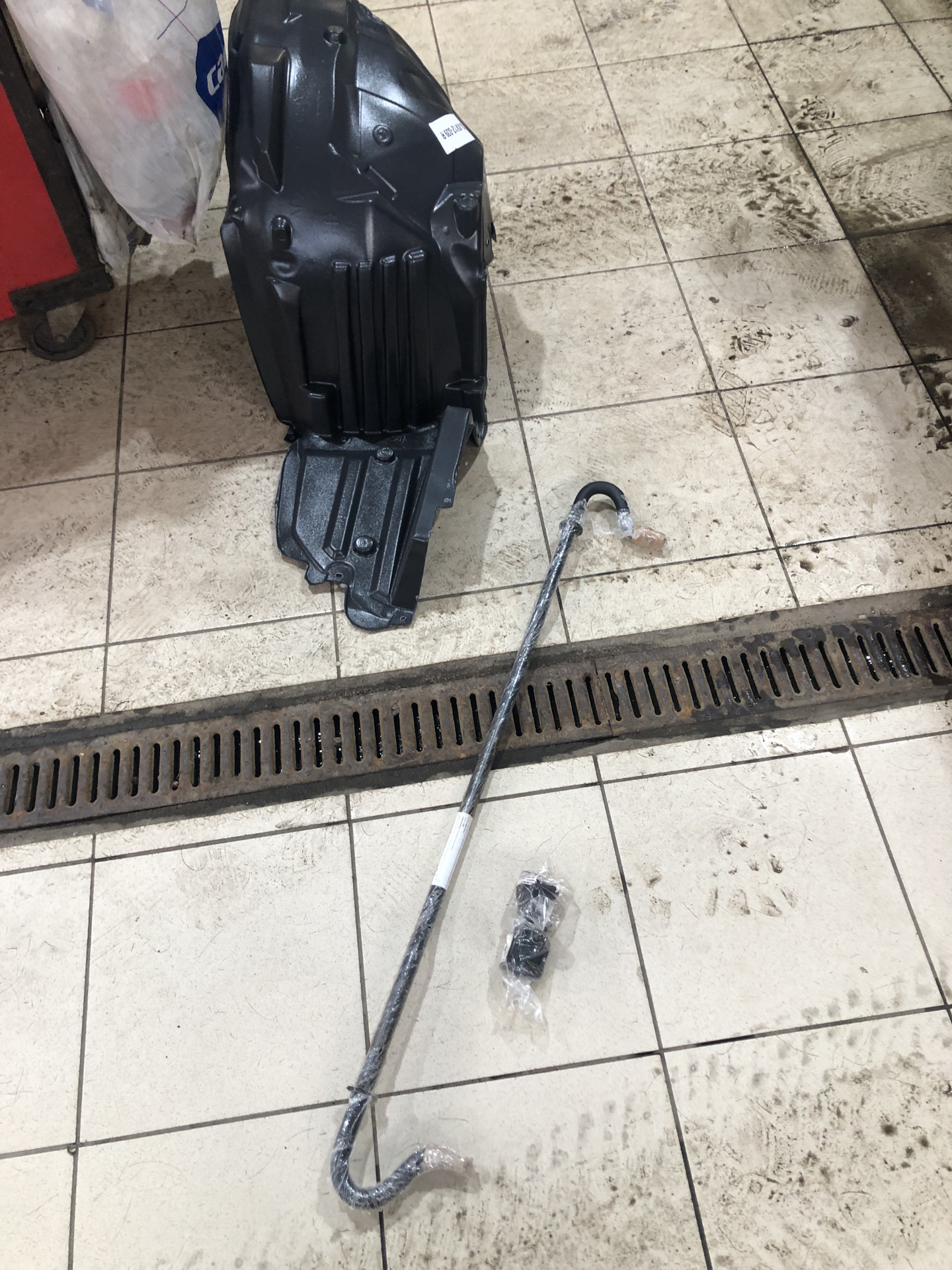

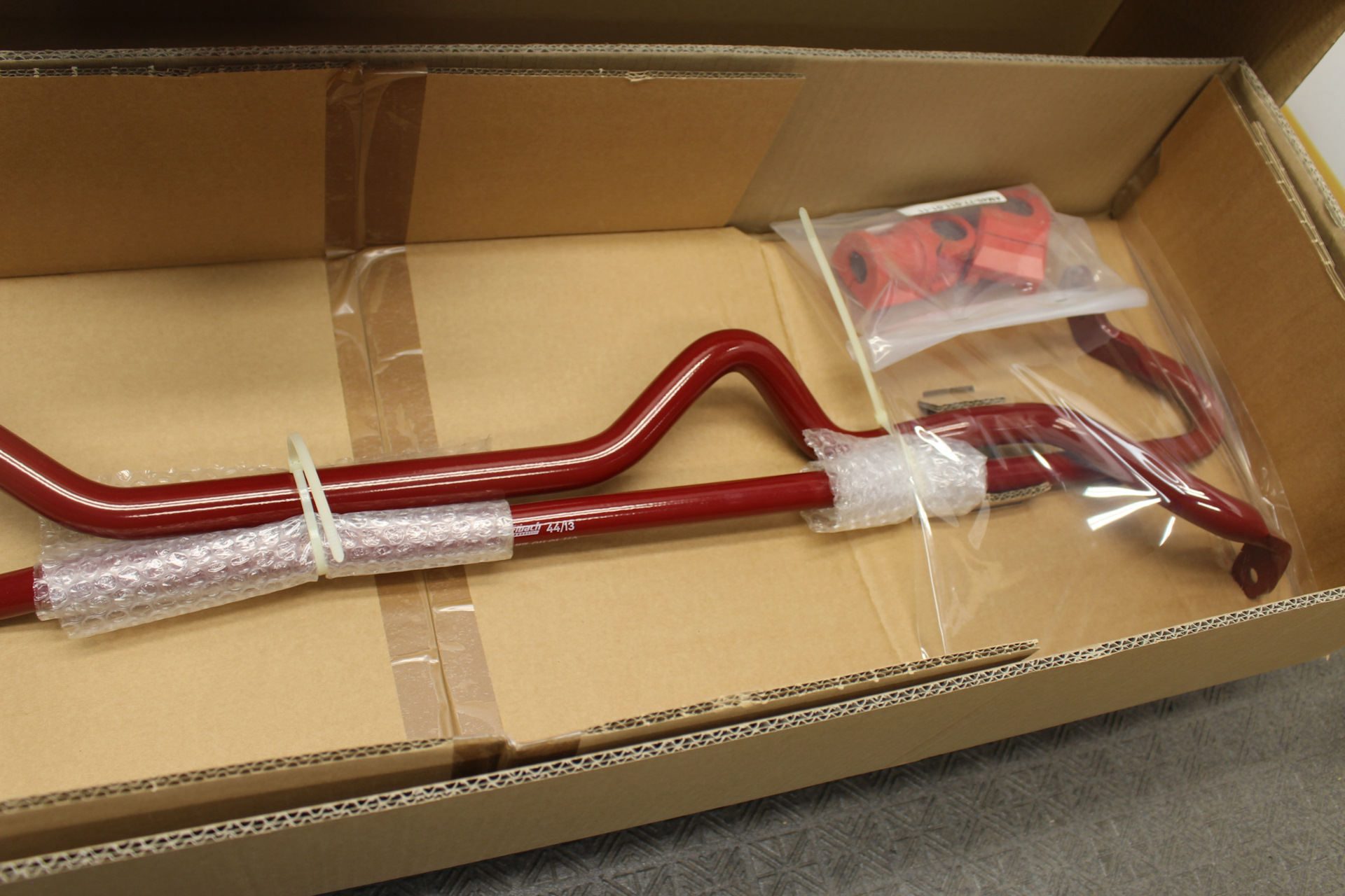

Итак, вчера толстый стабилизатор, полный аналог 20451VA000 был успешно и без танцев внедрен на мою колесницу. Теперь можно засветить место его приобретения. Производителям респект!

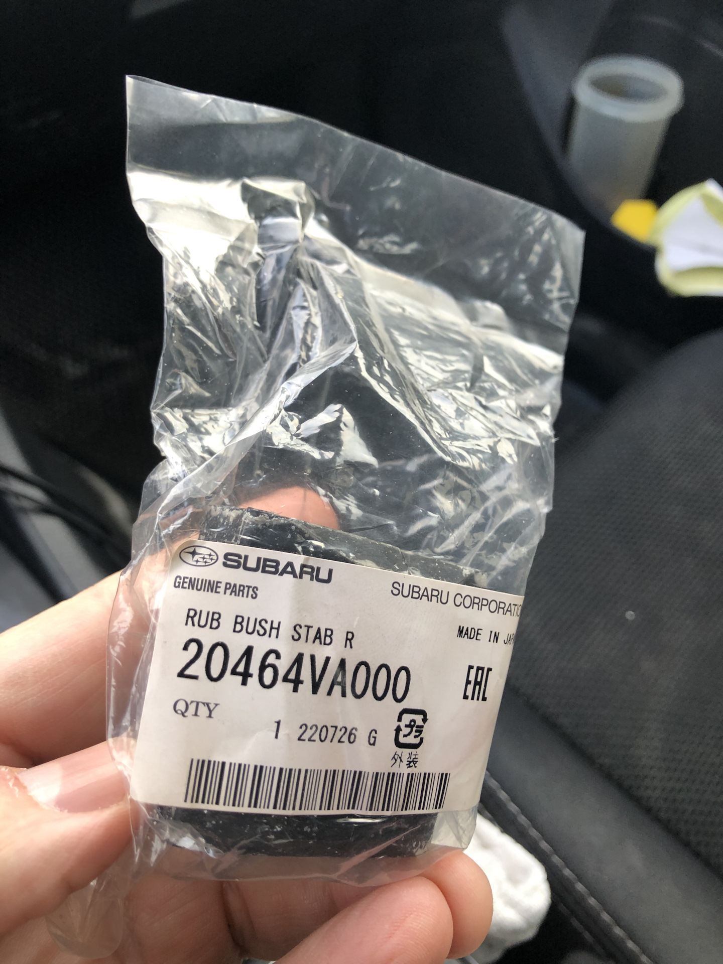

Забавный нюанс: втулки 20464VA000 под этот стаб были приобретены сильно загодя, но перед установкой решили себя поберечь до следующей замены — я их не нашёл и пришлось лихорадочно искать где в Питере их можно купить из наличия. И оказалось что всего в двух местах: или в Евроавто за лютый прайс (>1400₽ за штуку) или в маленькой конторке Subarumarket за 500₽/шт.
Возможно были где-то еще, но цена в 500₽ меня устроила, благо что они находятся недалеко от Кэррола, где я и запланировал установку.
Чуть опоздав, приехал в Кэррол. Машину загнали на подъёмник.

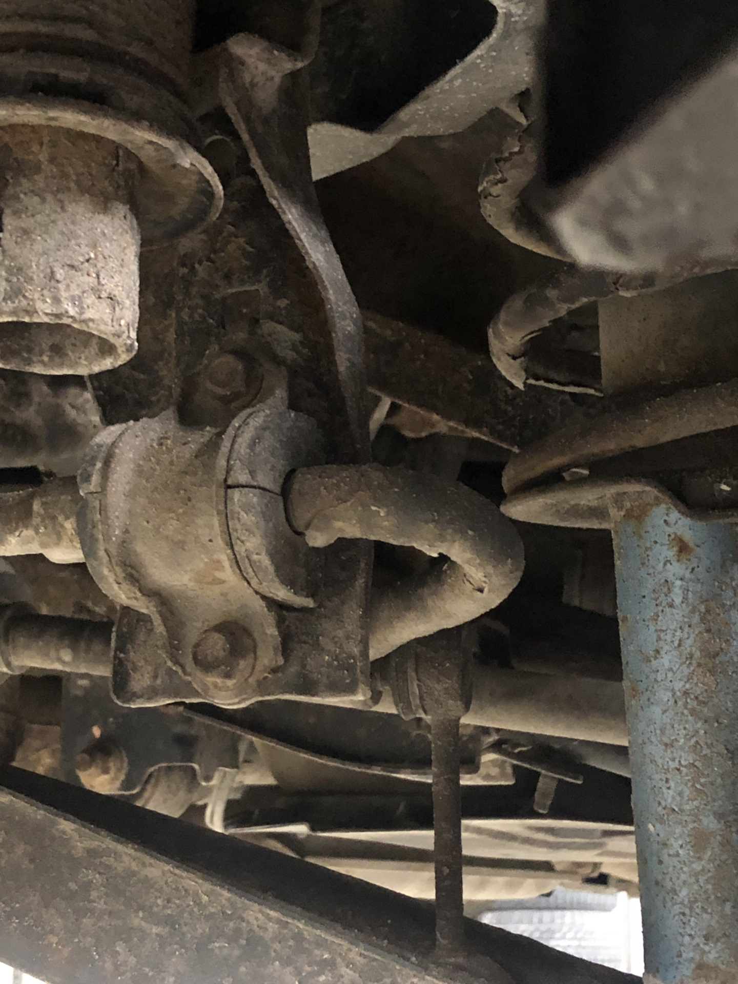

Стойки стабилизатора не отдались и пришлось менять на новые (сто в принципе логично), но аналоги от CTR. Ходимости их стоек хорошая. А оригинальные похоже не менялись ни разу.
Получив машину поехал по делам, попутно прислушиваясь к ней, к тому изменилось ли что в поведении.
В общем и целом, после 150 км могу сказать, что управляемость улучшилась и очень заметно. Крены хоть и не сильно но уменьшились (они и так были не большие). Но вот движение в душе поворота стало намного комфортнее — там где раньше я использовал подруливающие покачивания руля, теперь они не нужны — машина спокойно и ровно едет сама. И скорость движения по душе стала выше при сохранении комфорта. А паре с передним стабом 24мм баланс управляемости мне теперь очень нравится. Рекомендую в общем. Теперь при езде улыбка как у детёныша на заглавном фото :)))
Кстати, передний 24-мм стаб я поставил от гибрида (или рестайла). Но у меня остался стаб такого же диаметра от SH, который нормально проездил у меня пару лет и был заменён только из соображения «так хочу». Отдам за ту же цену, что и брал, то есть за 2500.
Всем добра!

Это же почти как реклама, все утолщают себе и утолщают.

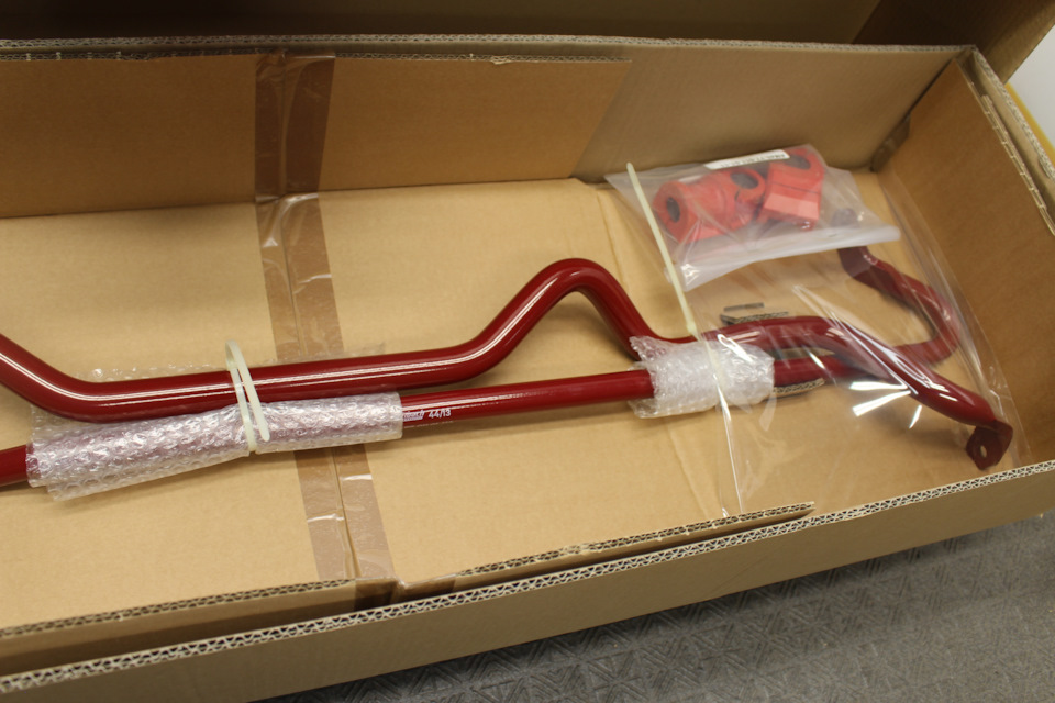

Своей записью заставил меня заказать в Япии Eibach (не бюджетнее, но толще) :)
Передний диаметр (мм): Φ26 мм
Задний диаметр (мм): Φ22 мм
Хотя больше повелся на то, что они из нержавейки.
Если кто то еще толще хочет ставить, то это только WhiteLine.

"Стойки стабилизатора не отдались и пришлось менять на новые"
Правильно, раз такие вредные! 👍🏻
😂 была мыслишка сэкономить но машина сказала «делай как положено» 🤣
