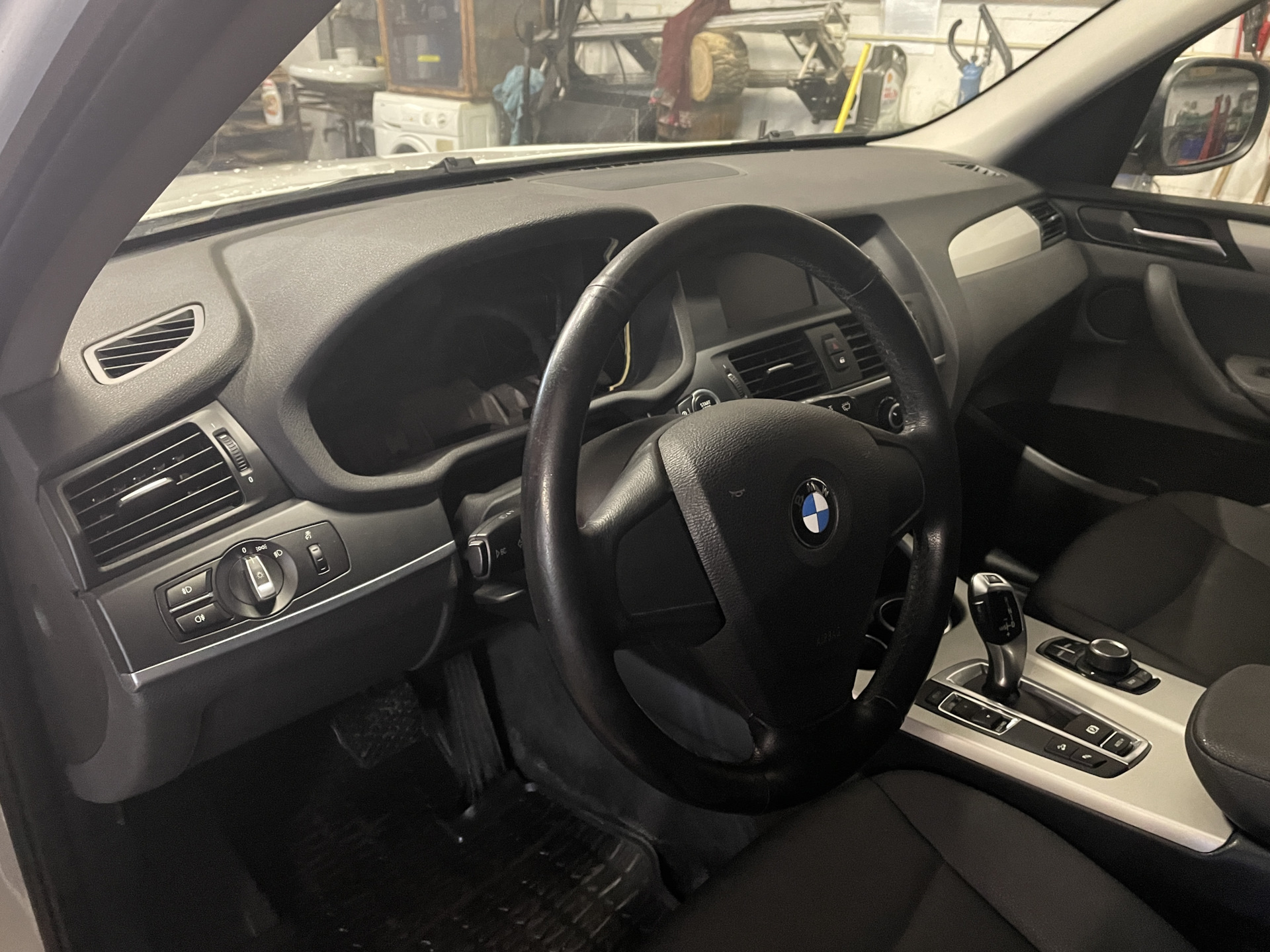

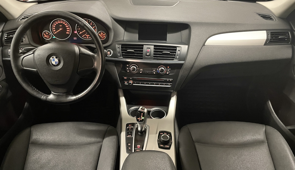

Вообще эта история берет своё начало ещё с первого дня как только я увидел Барса в продаже, мне сразу бросился в глаза страшный по дизайну руль и отсутствующие кнопки управления мультимедиа …
Это вообще как ?!
Каким нужно быть извращенцем что бы выбрать такую комплектацию ?!
Справедливости ради вы можете спросить меня о том же, чем нужно руководствоваться при выборе машины Б\У с такой комплектацией?!
Но увы ответ прост, и скажу я вам так — не всё золото, что блестит, ставка была сделана на состояние и на пробег Барса, а все остальное можно дооснастить, как я писал в первой записи — это лишний повод провести время с удовольствием, эмоциями … но могу сказать одно — я кайфую от происходящего и оно того стоит!
Кто болеет той же болезнью — тот меня поймёт точно.
Так что то меня как обычно заносит, поэтому возвращусь в нужную колею …
С момента покупки Барс доставляют массу эмоций, он прекрасен особенно после пузотёрок, но повторюсь есть одно огромное НО — это страшный руль и отсутствие круиз контроля, а так как я езжу часто по трассе — его наличие категорически необходимо!

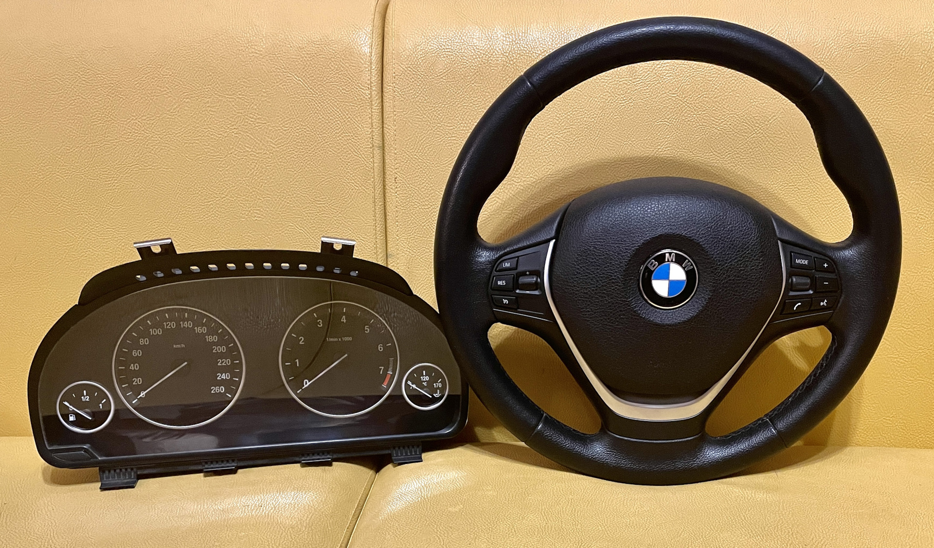

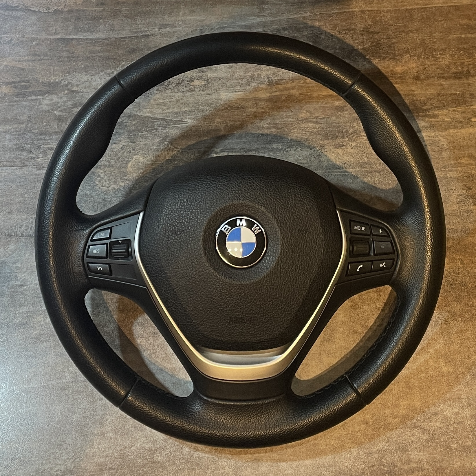

Был купен спорт руль от F30 в околоидеальном состоянии с LIM за смешные 80$, такому предложению я просто не смог устоять, правда человек продавал его дороже, но в переписке и общении нашли общий язык за что и получилось урвать руль за такой смешной ценник.
Едем дальше…
Приборная панель досталась от LifefaN и стояла она в его f25, кстати запись так же есть, если интересно ссылка на запись с его журнала — ВОТ.
Цена была смешная — 50$.

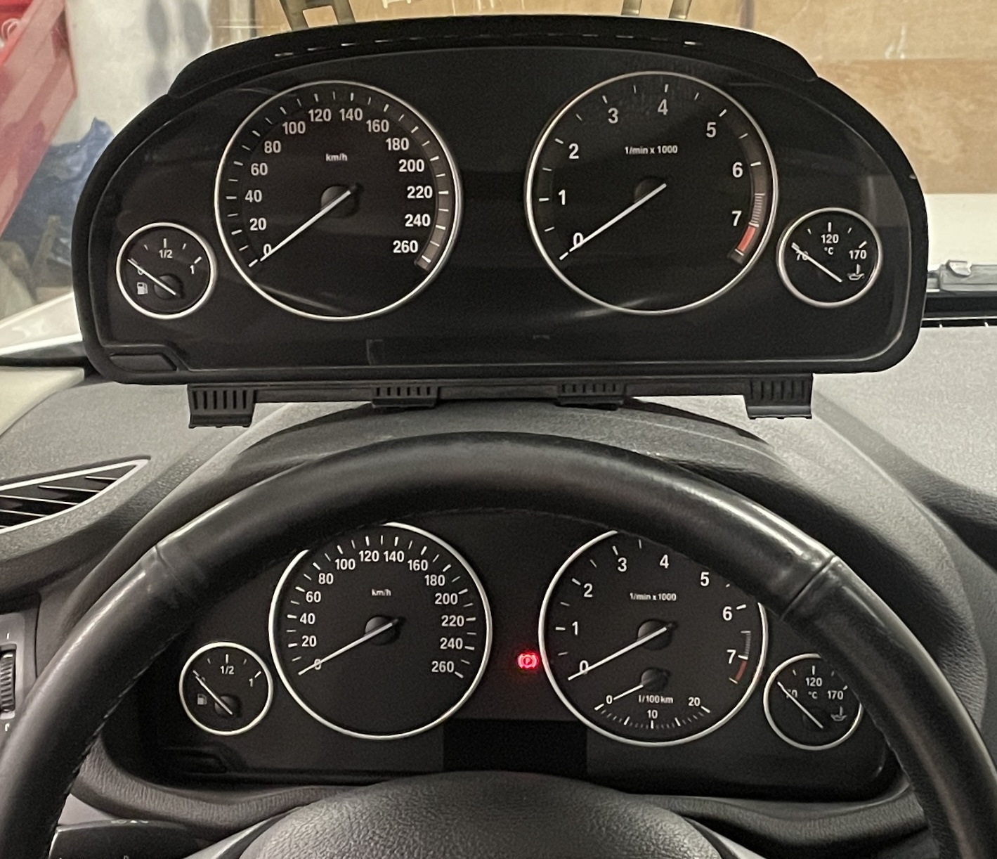

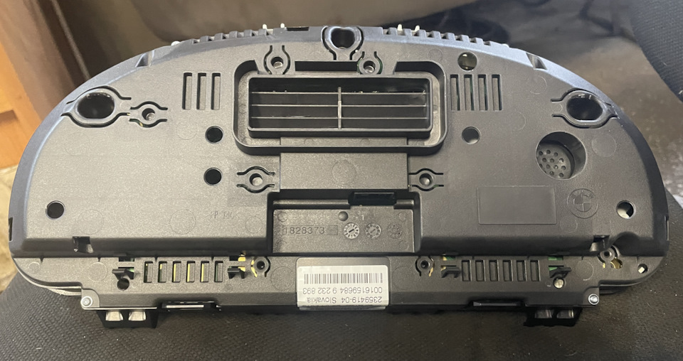

Для сравнения две приборных панели рядышком, моя стоковая и расширенная.

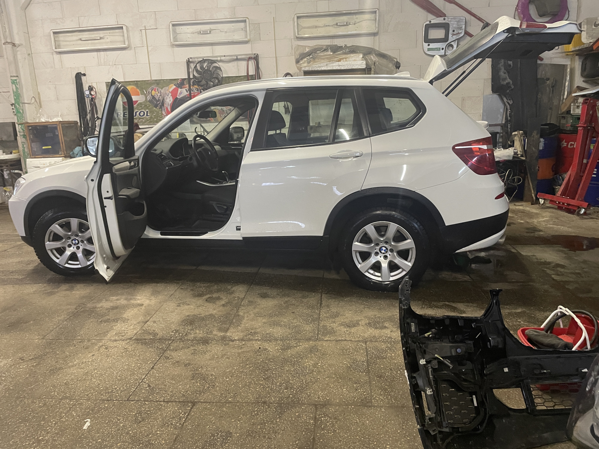

Все действия доверил сервису по ремонту BMW, качество удовлетворительное, но косяки есть …
Вся работа стартанула быстро и решительно …

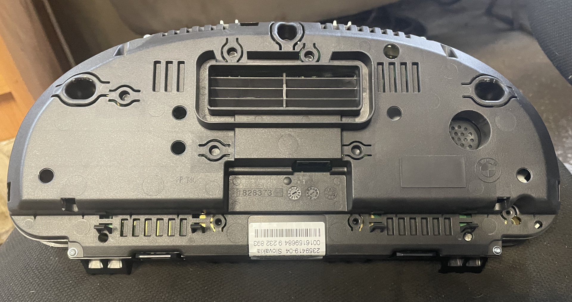

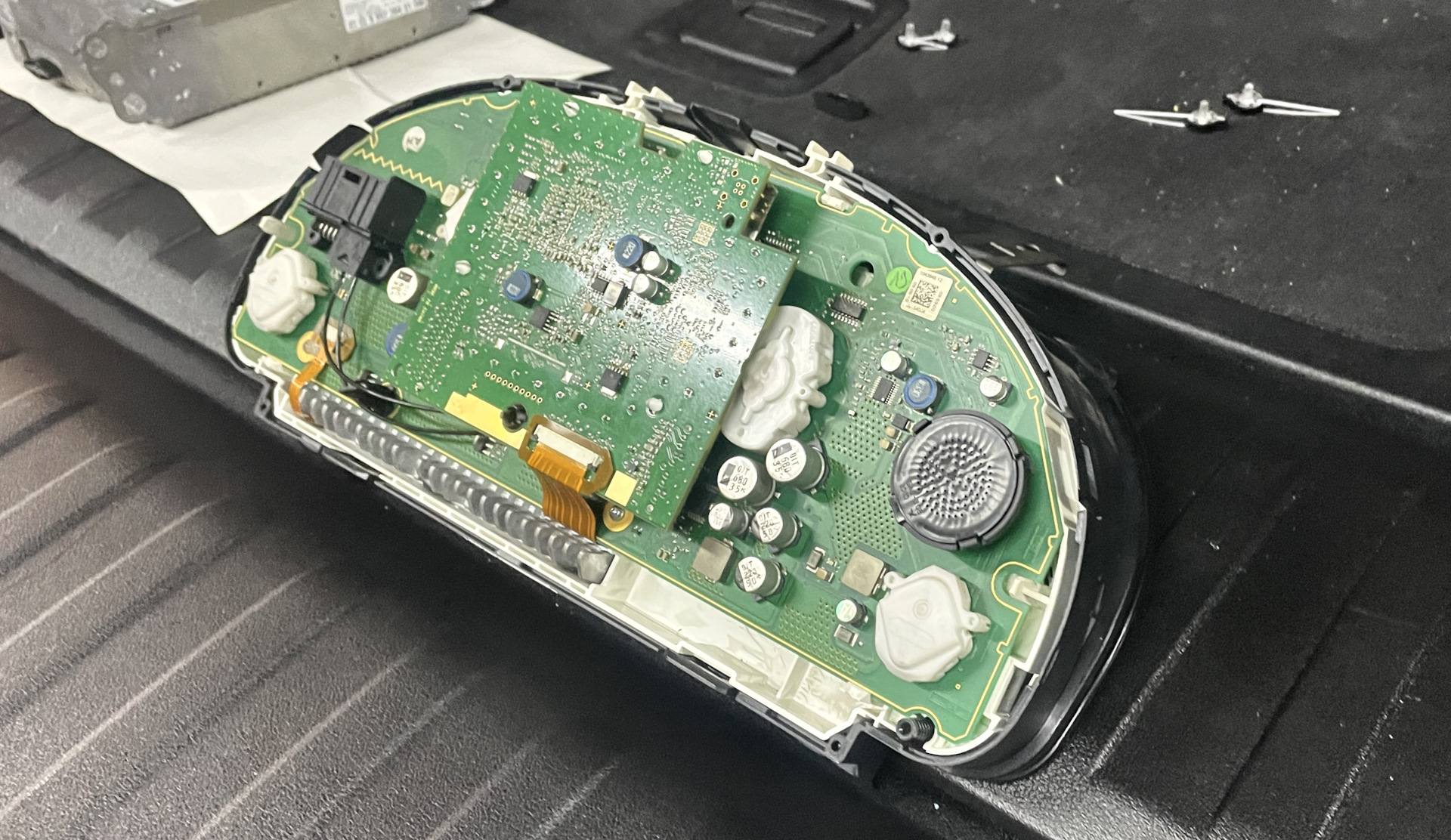

Ещё не маловажное для меня было это убедиться в честности пробега Барса! Да, проверено было все что только возможно перед покупкой, но увы приборную панель достать никто не даст, проверить пломбы и болты без демонтажа соответственно невозможно, и тут был для меня очень важный момент !
И она без следов демонтажа и без вскрытия, т.е. пробег оригинальны — 145 000!
Я счастлив, но это всего малая часть перед тем что предстоит нам дальше!

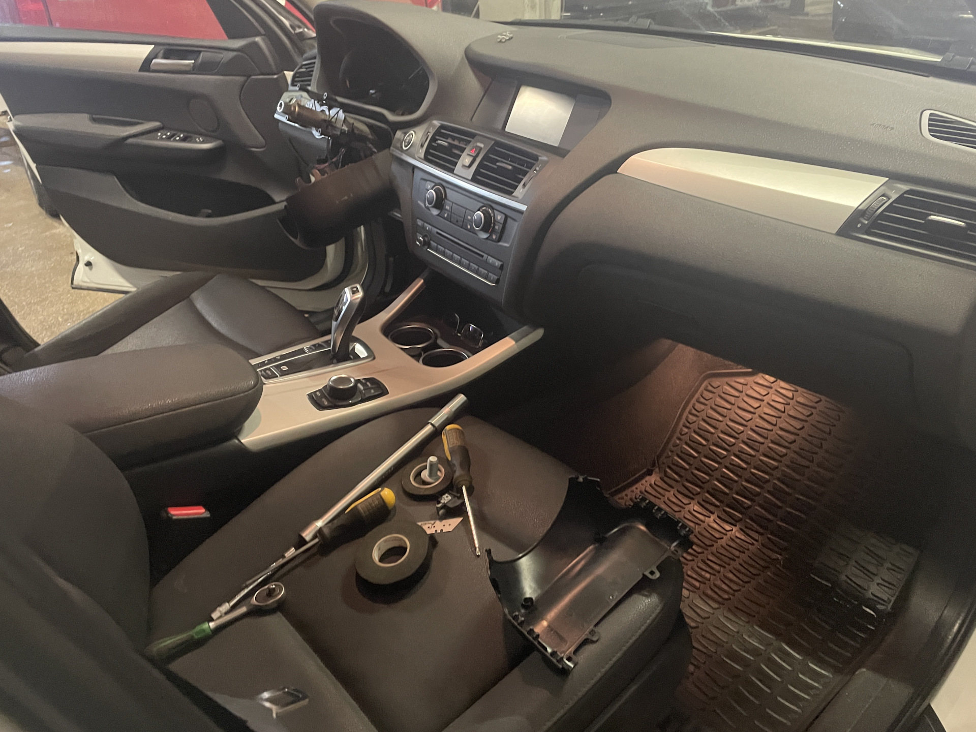

Барс в процессе разбора
Панель так же прошла цикл полного обнуления

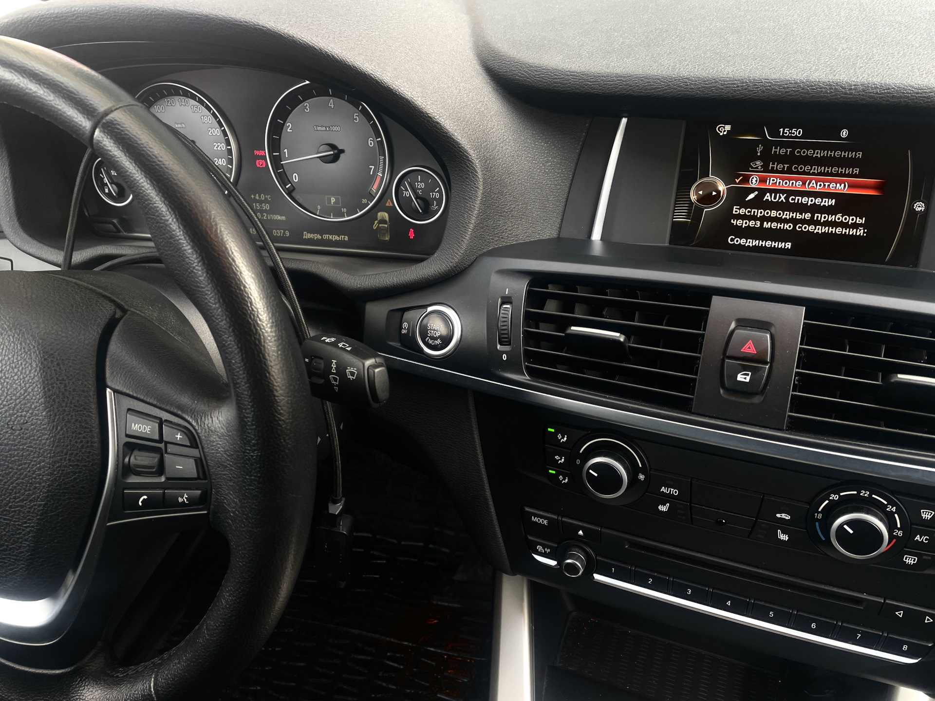

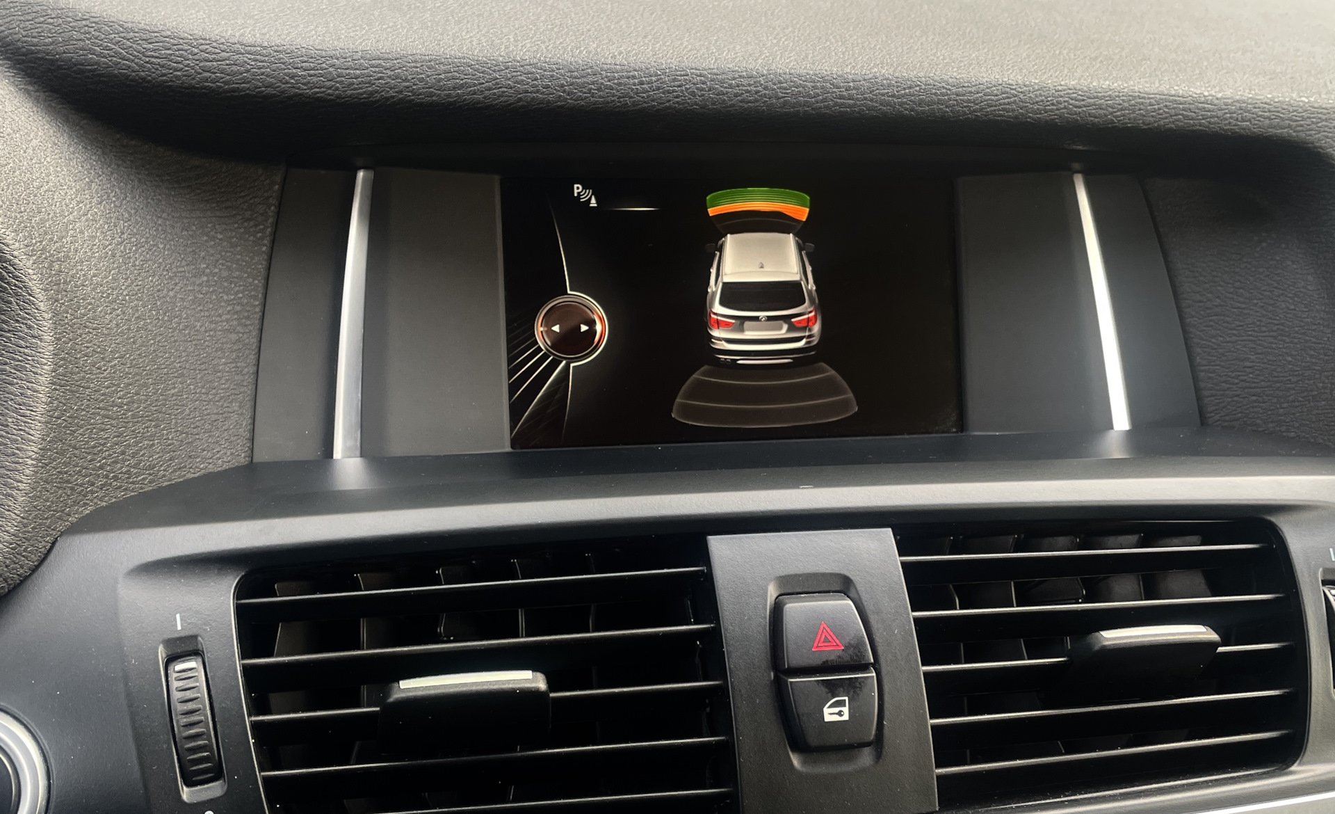

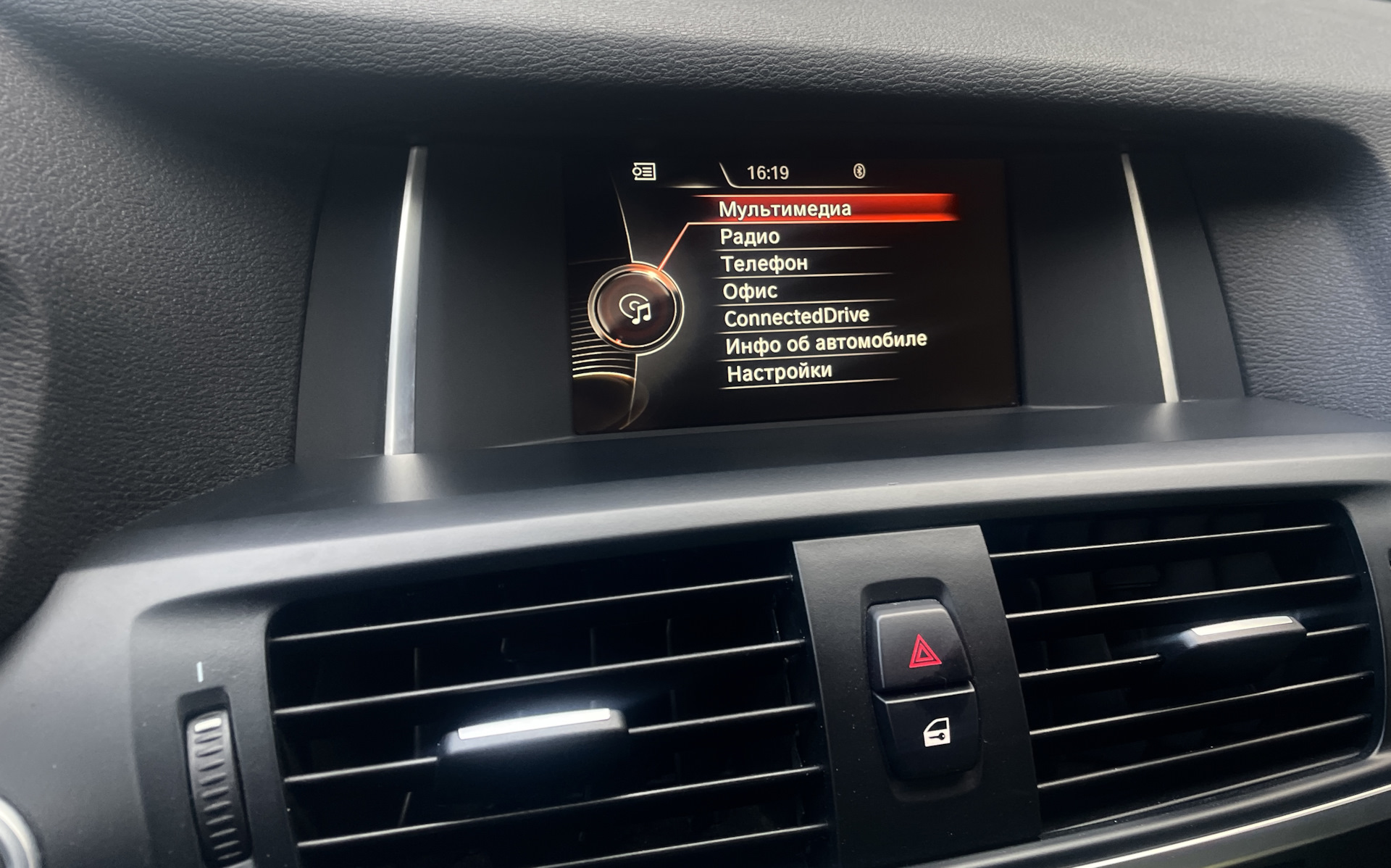

И можно сказать да — чудо произошло, я купил полный комплект ENTRY с монитором и джойстиком всего за 100$
Я понимаю, что мой родной монитор подходит, но все же хотелось добавить немного рестайлинга и что бы корпус монитора был опять же с алюминиевыми вставками, уж очень они мне нравятся!
А дальше начинается самое интересное, ведь до покупки ENTRY я даже и не думал о том, что внешняя оболочка будет отличаться от CHAMP, что в новой голове уже есть Bluetooth и громкая связь, и что можно подружить свой телефон с магнитолой !
Пожалуй это был и в правду восторг, я даже не ожидал что покупая совершенно бесполезную для меня магнитолу за 100$ я испытаю столько эмоций от её использования !

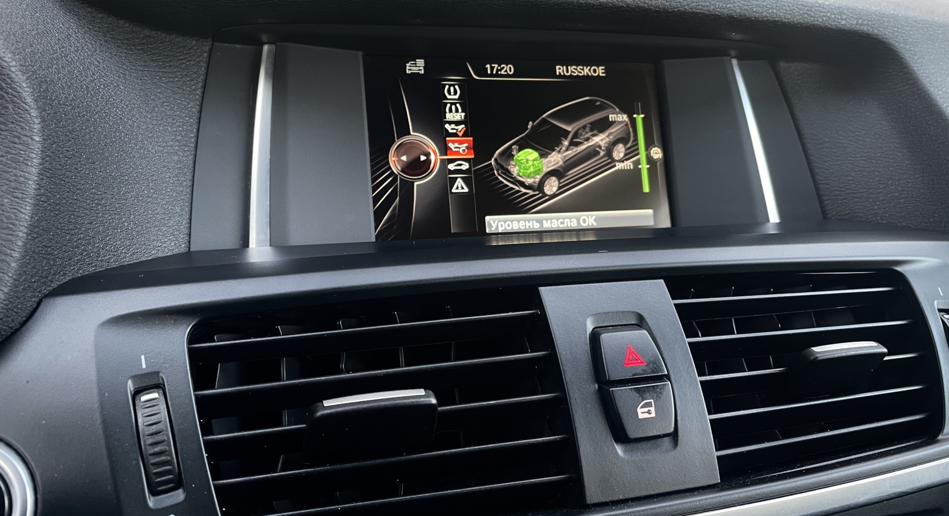

Вот пару фото ENTRY.
Да, я понимаю что этим никого не удивишь, и что это уже старо как мир, но для человека неизбалованного всеми примочками от BMW — это чистое удовлетворение от проделанной работы!

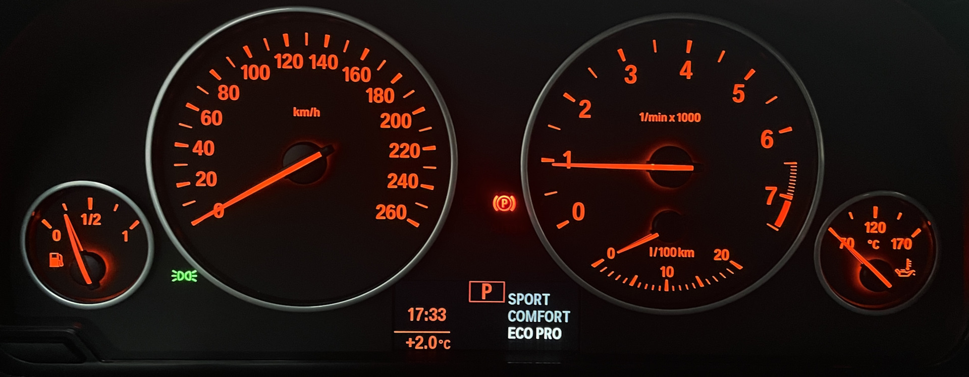

Что хочу сказать — это ещё одна маленькая победа, и все это было только ради того — что бы увидеть вот эту картинку ! И почувствовать работу круиз контроля на своем Барсе!

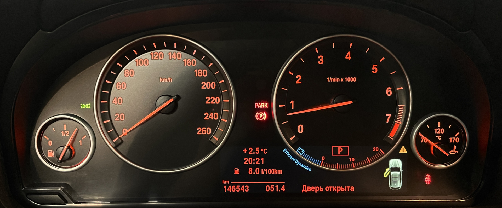

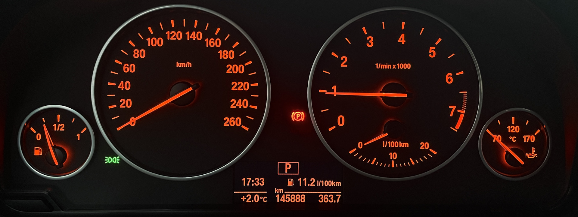

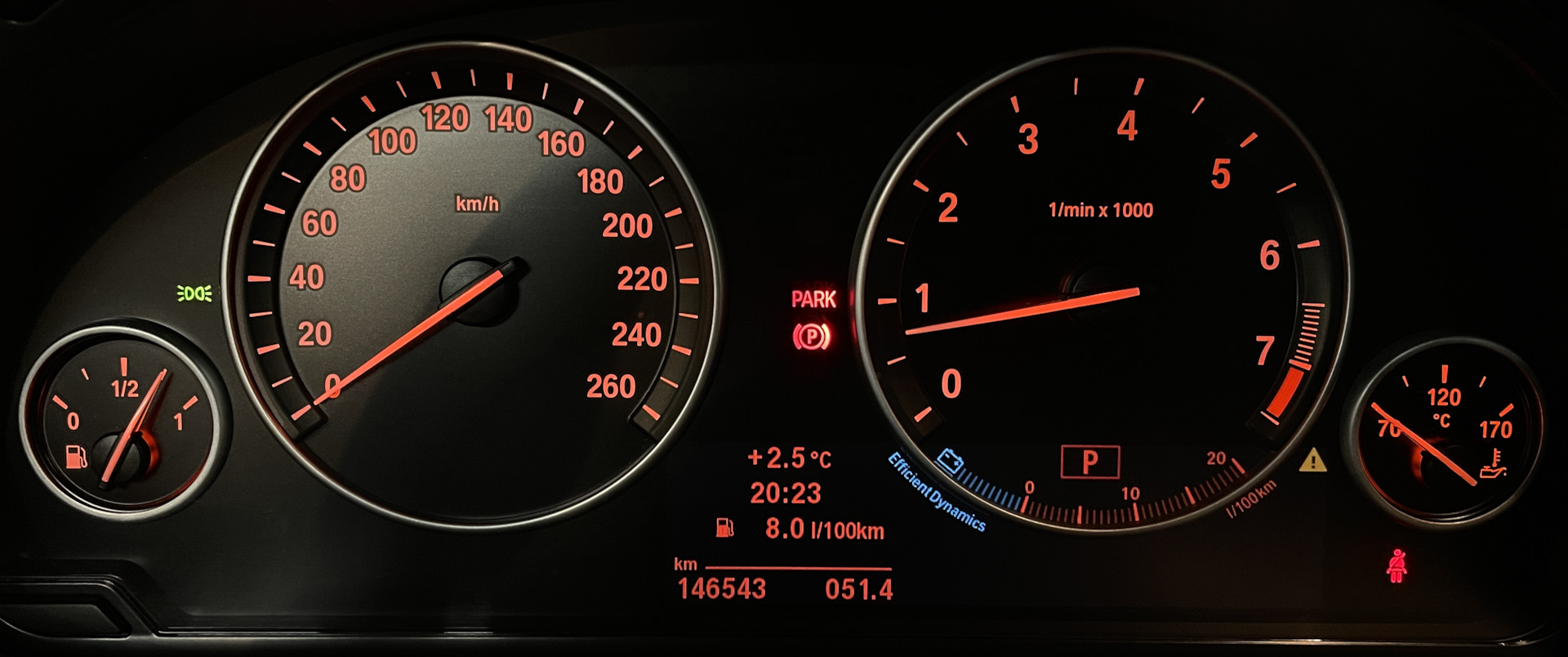

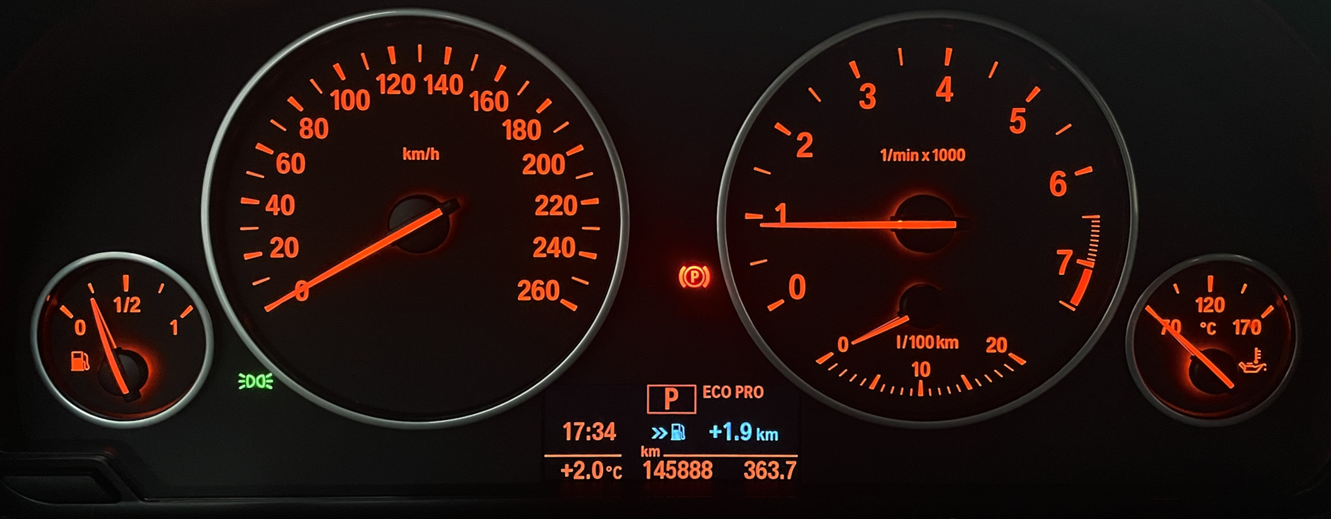

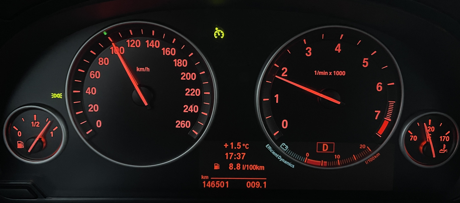

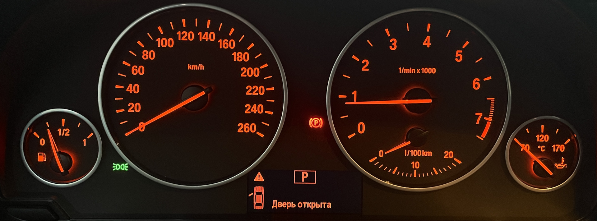

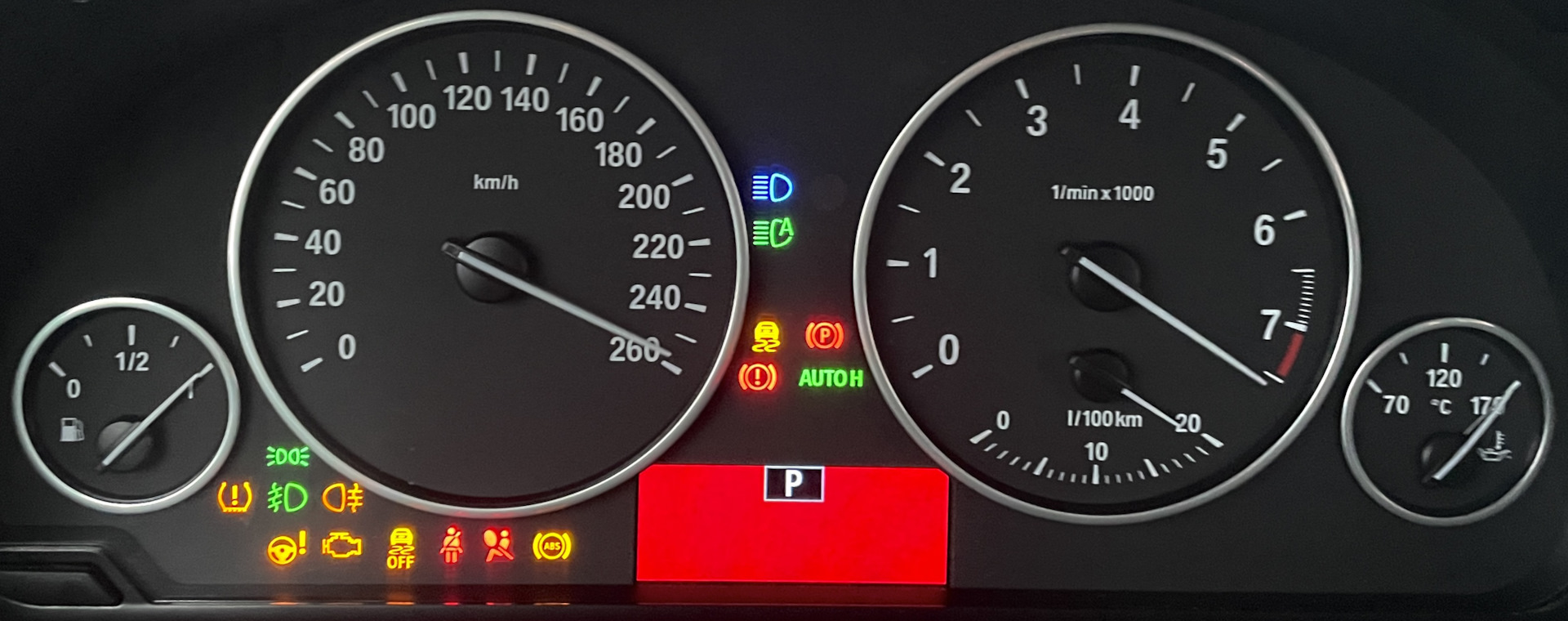

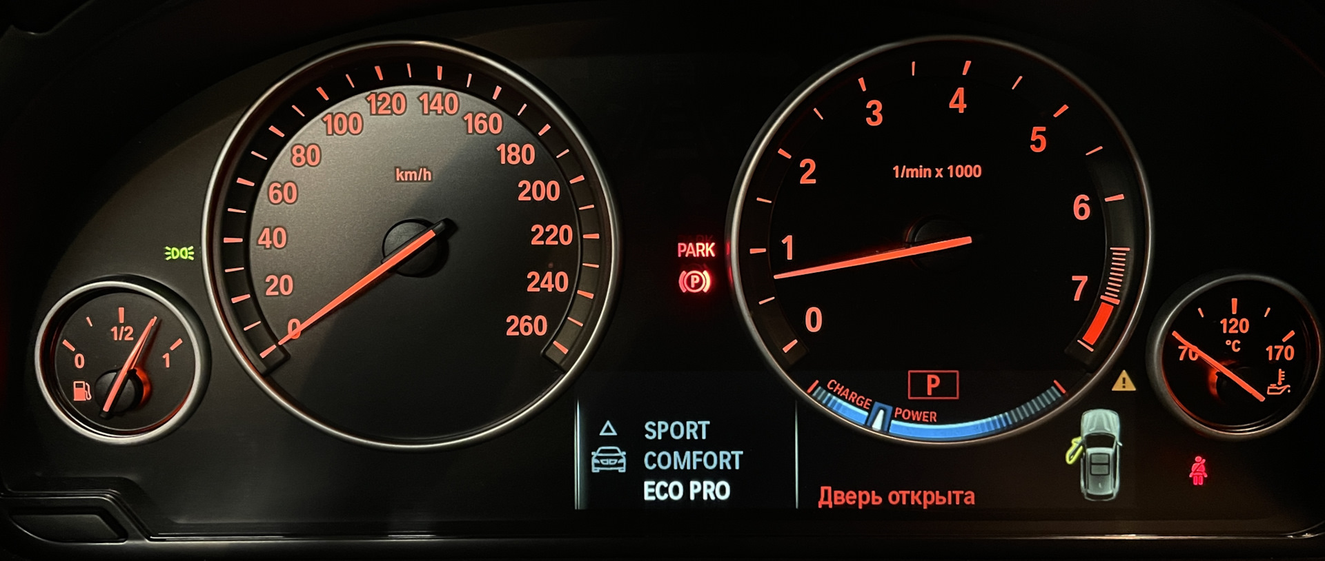

Да, в Барсе теперь есть круиз и это безумно радует, а дальше я бы хотел немного сравнить возможности базовой приборной панели и расширенной.

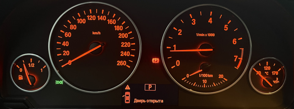

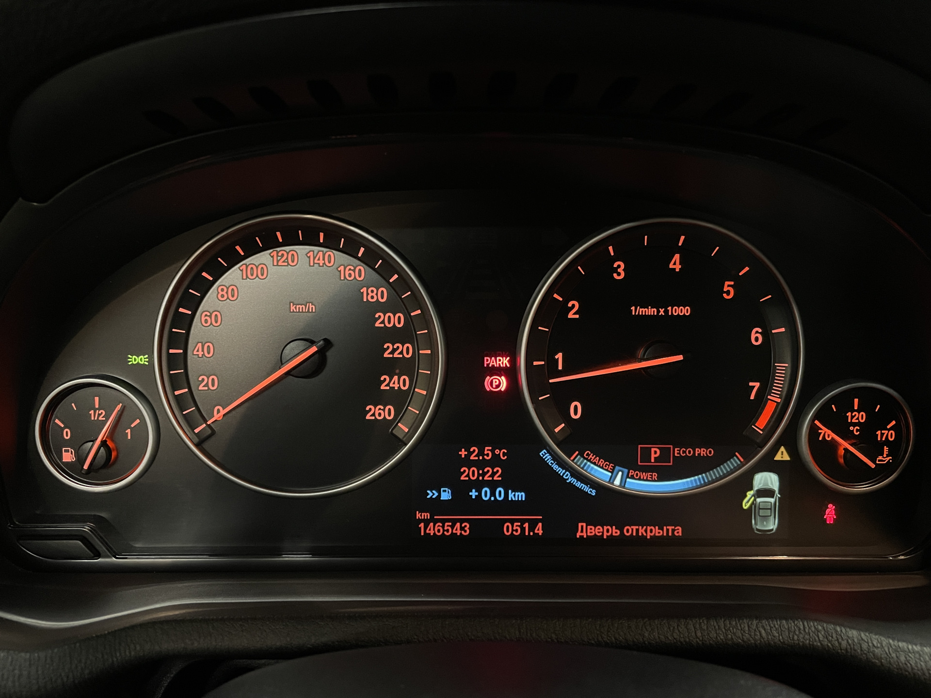

Запуск мотора, ракурс 1
Режимы, ракурс 2
Режим ECOPRO, ракурс 3
Отображения открытой двери, ракурс 4

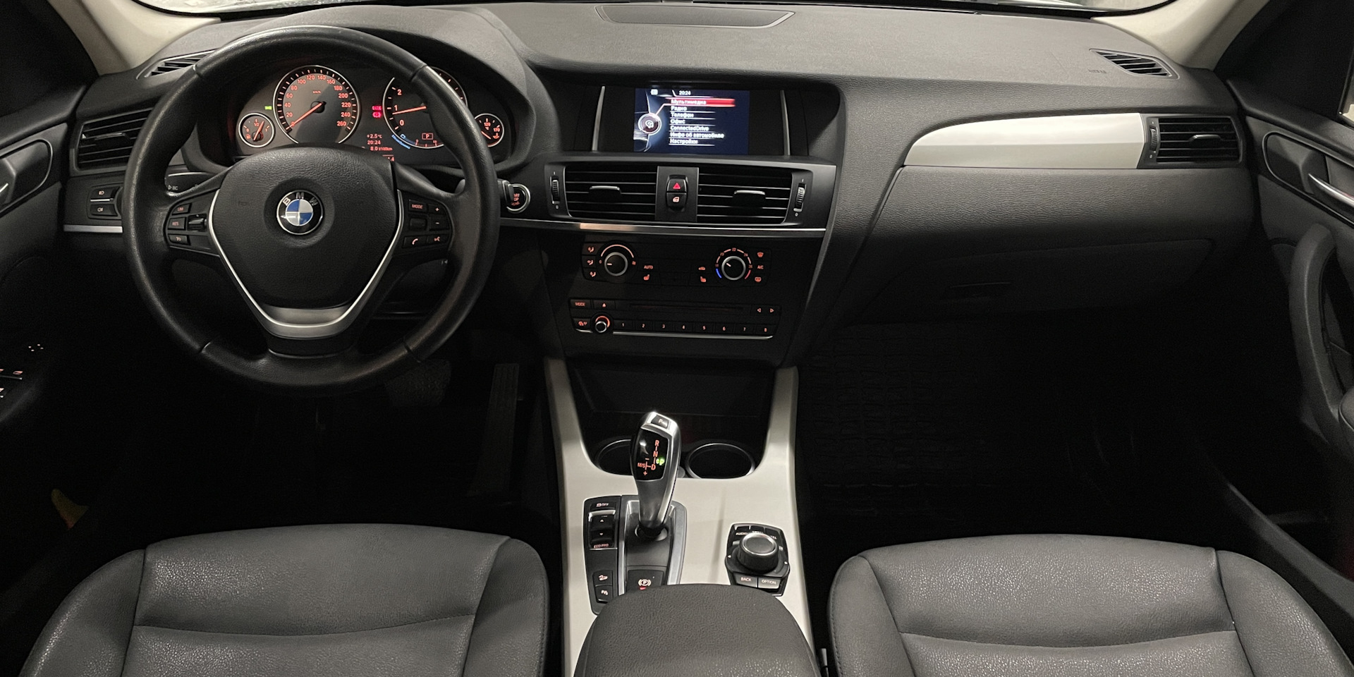

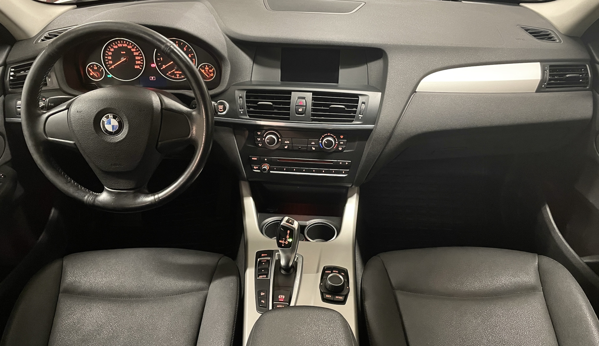

Это наглядное сравнение того что может расширенная панель, увы не сфотографировал на новой приборке отображение треков и радио станций, может позже добавлю, а теперь хочу показать что у нас получилось в итоге, так сказать было — стало!
Безусловно разница просто колоссальная, по ощущениям это просто новая машина …
Ещё вспоминая свои эмоции когда поставил на Акулу тоже расширенную приборную панель запись — ВОТ, но это совсем не то, да, рядышком но тут разница куда значительнее и визуально масштабнее!
Могу сказать одно — в Барсе эмоции гораздо сильнее, передать словами это сложно, поймёт только тот кто проделывал этот же путь ранее или тот кто уже поставил вместо своей стоковой панели — Black panel !
Да, очень хочется но увы, охватить сразу весь список хотелок просто нереально, поэтому мы будем довольствоваться тем что имеем и постепенно всё что имеем — делать лучше !
Ну и в заключении что хочу сказать, чем больше погружаешься в мир свежих BMW тем больше хочется идти в ногу со временем, начинаешь смотреть на новые BMW уже совсем под другим углом, и это очень круто !
Сегодня был сложный эмоционально день, но все сложилось так как и должно было быть!
Вот он, мой результат, я доволен!

Как руль от ф30? Не сравнивали со спортами от других моделей?
Спасибо 😉
Руль шикарный, насколько я понимаю он чуть меньше чем спорт от f25.
Меня полностью устраивает )
