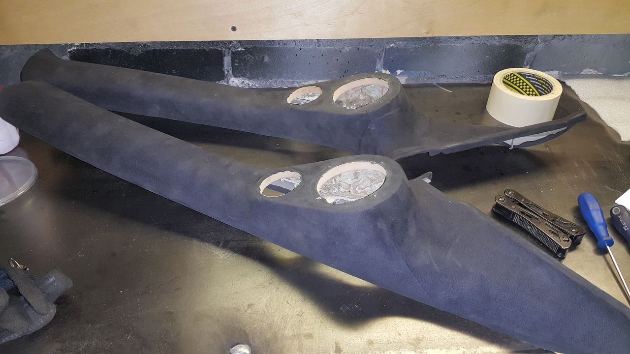

По фронту:
достаточно широкие стойки большого наклона намекают, что они спокойно уместят в себе и сч и вч.
В этом плане пока возник один вопрос к вам:
где можно не дорого разжиться пластиком стоек на фокуса? Родной трогать не буду. Будем ковырять доноров.

Фотка чисто для примера. В голове чуть другой дизайн сидит.

Пластик нашел. Писал в бж.

Возможно данные товарищи(с Д2) что подскажут по поводу пластика.
umbertoo
firesanek
mehanikys
antony-runner
lenskii
Записал! спасибо! Пригодится по любому
привет. У нас в разборе есть фокус, по салону все живое и целое) стойки могу отправить безвозмездно, по братски)))
ВОТ ЭТО ДА! Ты серьезно? =0

— С пластиковыми стойками это тебе только разборки искать, или авито листать в поисках битых фордов которые по зап.частям продают.
дык зачем мне бит тен и мд лаб, когда у меня шикарнейше поет по оптике хеликс. ))) Железо все есть полностью. абсолютно все.
аааааа))) тогда пардон за написанный бред))
ГУ в багажнике Медведи делали на Ютубе есть. Норм идея.
ДАй ссыль!
FFclub.ru для поиска запчастей. Там и стойки уже готовые продавали с подиумами.
Спасибо, потыкаю. Мне придется самому лепить стойки. Готовые, к сожалению не устроят.
media.ffclub.ru/up121335-20150503i195822.jpg
Вот такие там продают под фф2
Сток нужны и будем на них делать. стойки эт как трусы, дело индивидуальное :D
спасибо за ссыль. почитаем

я на таком фокусе делал и стелс в левое крыло, и такое
c-a.d-cd.net/785cd24s-960.jpg
g-a.d-cd.net/49879a4s-480.jpg
h-a.d-cd.net/250b764s-960.jpg
Может миды забрать?

Ты стойки нашел? Я хотел тебе посоветовать евроавто.рф
я свои там заказывал БУ
Парни с драйва обещали помочь по пластику. К выходным глянут что есть и порешаем по доставке. Решил взять еще уголки с пищалками дверные. Вдруг чтото с ними еще решим делать
