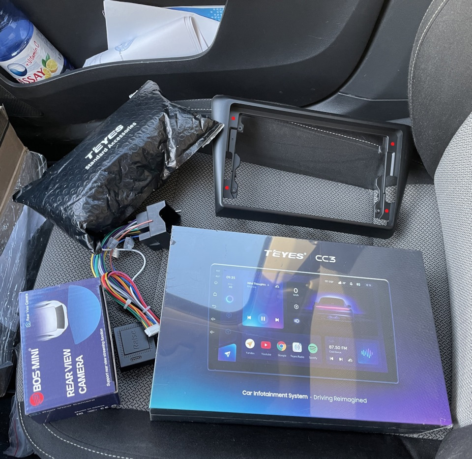

На днях заменил штатное ГУ на анроид магнитолу. Рамка, что была в комплекте с магнитолой ужас какой то. Собратья, подскажите хорошую переходную рамку, что б андроид магнитола на 9" дюймов встала без щелей и жёстко закрепилась?

Я рамку матовую которая шла в комплекте, прикрутил 4 мелкими саморезами в нише под могнитол ой, предварительно рамку выровнял, итог рамка ровно, зазоров нет, не шатается, и магнитола стоит отлично.крепил вот в этих местах.Фото взято у Cube018
Я не сам устанавливал, могу ошибаться, но у меня рамка прикручена к магнитоле и потом уже все в сборе вставлялось. У вас получается сначала закрепили рамку а затем магнитолу?
да.сначала прикрутил рамку.а на магнитоле винты которыми она прикручивается к рамке одел термо усадку, чтобы плотно входила в отверстия в рамке.а если нужно снять магнитолу то я вытаскиваю средний верхний воздуховод и просто из нутся выталкиваю голову.уже как 3 го
да полет нормальный.ни разу не выпала из рамки

Глянцевая более крепкая, подпилил два крепления внизу. Держится крепко.
aliexpress.ru/item/1005004623347480.html
Эту рамку надо как то подгонять или встаёт без доработок?
Нет не надо, если только хлипкие крепления как-то усилить — но хз нужно ли это.
Главное что с ней нет этого уродского зазора сверху, как на обычной. плюс глянец -выглядит красивше. www.drive2.ru/l/648072770327938316/
