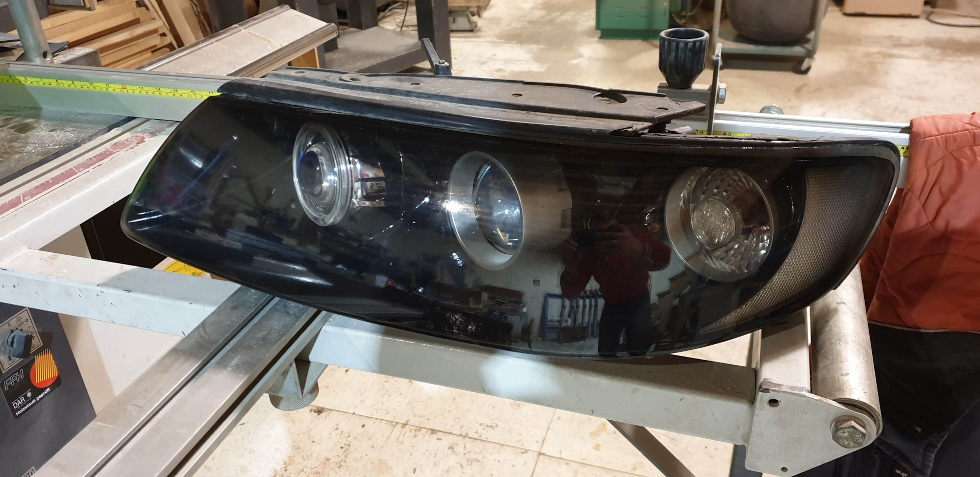

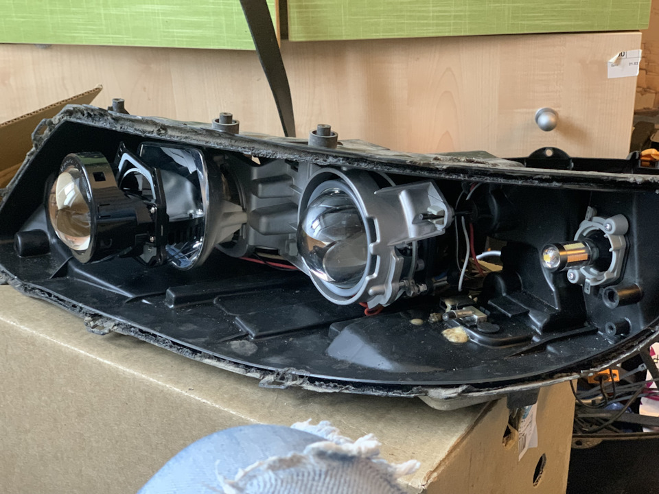

Фары как известно наши не фига не светят так как машина не новая. Со временем выгорает отражатель вот я и решил заморочиться со светом. Не долго думая заказал два комплекта билед линз, снял фары разобрал и понеслась. Плюс ко всему еще докупил диоды в поворотники в качестве ходовых огней с сохранением поворотника. В общем добавлю еще фото как отсниму ;)

А что за линзы?
Я на фотках в зоне ближнего вижу штатный ксенон, но не пойму, на что его поменяли. В зоне дальнего что-то вроде Aozoom A3.
А3 я угадал. А10, значит. Ну норм. Должен был получиться нейтрально белый свет с широкой равномерной заливкой. Дальний, конечно, у А3 и А10 не прям "Вау, там конца края не видно"… Но я им и на своих Z5 не пользуюсь, хотя там этого дальнего хватало в соседний район по многоэтажкам светить.
Ближний главное, если, конечно, ты не единственный автовладелец в округе. Когда один по трассе едешь, дальний это приятно. А ближнего там на любых биледах полно.
Ближнего тебе хватит 100%.
У меня они стояли сильно глубже, и за ~7 лет и намека на след нету
А что за модули ты ставил в дальний?
Оо, там стоит еще тот самый первый Китай. Бренд sanvi
Судя по тому как стоит линза в секции дальнего, то через некоторое время тебя будет ожидать неприятный сюрприз, в виде пятна на стекле. Ее нужно сажать глубже. Поверь я это уже проходил.
От штатной линзы это пятно и так есть хотя она стоит глубже
От штатной оно образовалось за долгие годы… а тут появится быстро

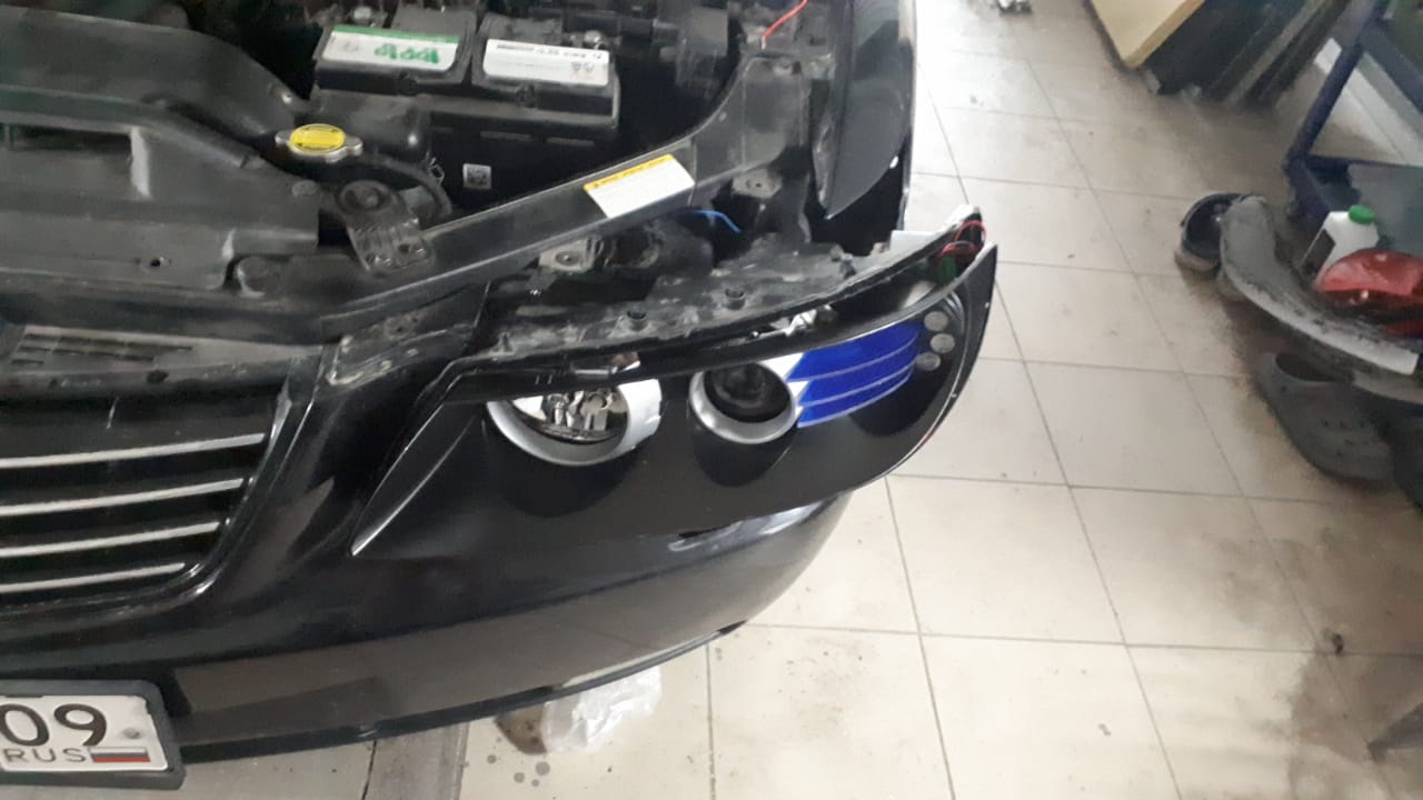

Только сегодня собрал все еще не регулировал ничего ! Надо стекла менять 🤦♂️
Привет, стекол скорее всего не найдешь, искал и я и ребята из студии света, пришлось брать фары с разборки
maibach
Стекла=покупка фар, либо их изготовление. Отдельно не продаются.
Вот сейчас ищу кто может сделать стекла они у нас не сильно замороченные
Ну, БУ фары под разбор тоже как вариант. Главное без трещин, сколов и т.п. Остальное все решится полировкой и нанесением двухкомпонентного лака, а сверху пленки.
