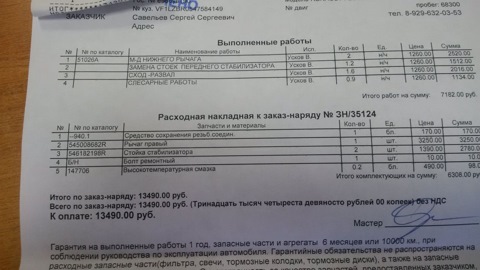

Итак, по прошествии 40 тысяч км появился очень сильный стук в передней подвеске.
Подвеска проинспектирована, всё в норме, кроме стоек. Были куплены стойки стаба:
