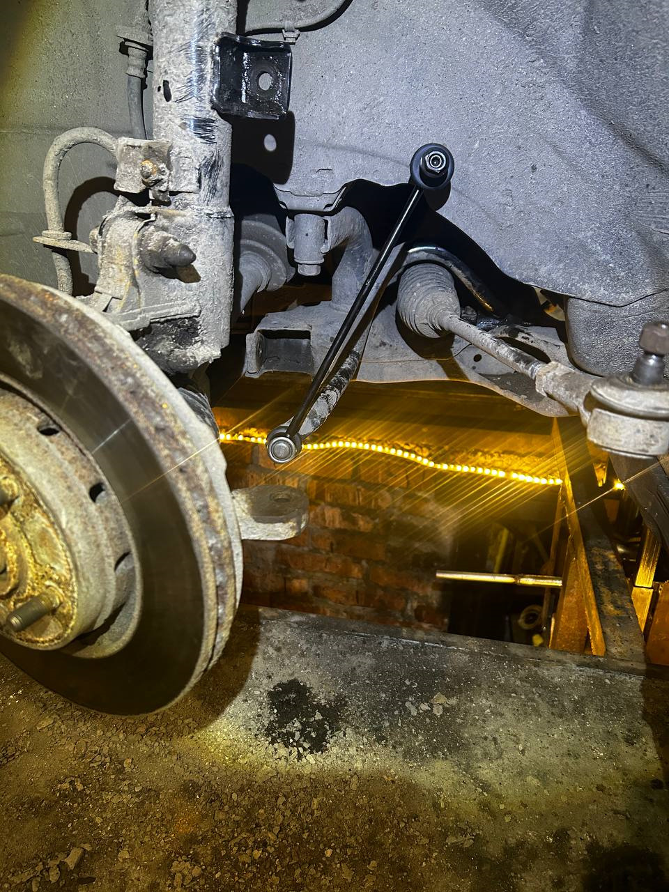

Появился какой-то скрип старой волги с переднего левого колеса, и он как-то день есть, день нету. вывешивал машину, люфтов нет, монтировкой рычаги шатал, не шатаются, при езде стуков и ни какого дискомфорта кроме звука нет. Решил разбирать, подозрения были на шаровую или втулки стабилизатора, по тому, что скрип был именно при движении колеса вверх вниз. В итоге втулки стабилизатора более менее живые, шаровые тоже еще походят, а вот сайлентблок рычага прям полностью умер,
хотя при диагностике я этого не замечал.
В итоге решил менять все, так как сайлентблоки задние тоже с трещинами, и не менять же только один сайлентблок))
шаровые тоже долго не проходят как и наконечники, стойки стабилизатора уже падают под своим весом.
При запрессовке сайлентблоки стояли как-то не обычно для меня, оказывается на аутлендере они действительно должны быть чуть не так как у всех
Пресуем, меняем
Под вечер получаем вот такую кучку
