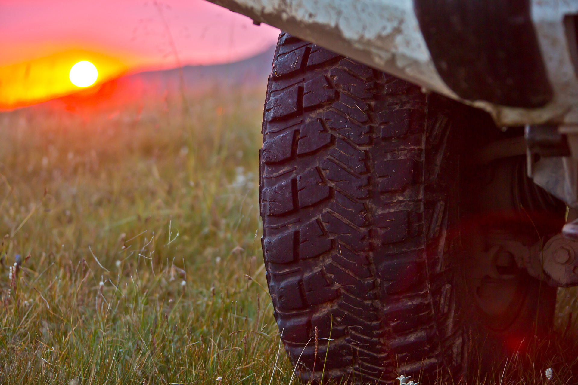

в некотором сравнении с конкурентами и шинами Goodyear Wrangler DuraTrac.
Исходные данные:
Шины 315/75R16
Диски OFF-ROAD Wheels 8,5xR16 d110 ET-15
И так, пришло время подвести промежуточные итоги. Оговорюсь сразу, компания Goodyear не является спонсором Волока и никак меня финансово не стимулирует. У нас договоренность о полной объективности и непредвзятости, от того, что я напишу в своих материалах совершенно не зависит мое благополучие, партнерство стратегическое, на мне компания обкатывает свои новинки на российском рынке, я же получаю испытуемые образцы. На тех же условиях я сотрудничаю с любыми иными партнерами, и никто не сможет обвинить меня в умалчивании "косяков" если они мной выявляются. За примерами далеко ходить не нужно, многие помнят несколько весьма жестких публикаций по лебедкам Superwinch, после которых производитель внес ряд изменений в конструкцию, и я теперь с удовольствием пользуюсь моделью Talon, потому что косвенно приложил руку к доработке. Но это так, лирическое отступление. Перейдем к основному вопросу моей заметки и ответим на вопрос, как же ведет себя Goodyear Wrangler MT/R Kevlar под Nissan Patrol.
Экспедиция Волок известна как путешествие из зимы в лето, и на первых этапах у нас всегда бывает на дорогах снег. А если учесть, что на "Кевларе" я прошел еще и разведку, то снега успел потоптать изрядное количество, особенно в Тверской, Ивановской, Нижегородской областях и в Повольжье. Шина идет по целине очень хорошо, точно лучше всех известных мне моделей категории M/T.
По укатанным, скользким, обледеневшим зимним дорогам и гололеду MT/R Kevlar заметно уступает собрату Goodyear Wrangler DuraTrac, на котором я отъездил всю зиму на Pajero Sport. В глубоком снегу их сравнить вплотную возможности не представилось, но примерно сопоставимо, я бы лидера не выявил. А вот в грязи MT/R Kevlar ведет себя увереннее чем DuraTrac, хотя тоже разница в ньюансах. По ощущениям, "Кевлар" чуть лучше самоочищается в глине и получше лезет из колеи. И не так зависим от давления. Если DuraTrac приходится травить до 0,5-0,7 для уверенного движения по распутице, то Kevlar позволяет не опускаться ниже 0,9, что вдали от дома, в путешествии, однозначное преимущество. За разведку Волока и сам Волок у меня не произошло ни одной разбортировки.
Ни одной боковины за год я не порвал ни на Kevlar ни на DuraTrac, но первый гораздо прочнее, толще и тяжелее, так что если вы ездите преимущественно в городском и загородном режиме, то выбор однозначно должен падать на DuraTrac. А вот если машина частенько живет вне асфальта, на пути много коряг, камней и прочих острых предметов, то я бы рекомендовал Hardcore. Оговорился… простите. Хотел сказать Kevlar. Первые несколько тысяч километров я никак не мог подобрать оптимальное давление для него на своем Патруле.
В итоге таблица вышла такая:
2,5 атм — асфальтированные дороги Прибалтики и трасса М4
1,6 атм — прочие асфальтированные дороги европейской части России и укатанные степи Калмыкии
1,4 атм — ровные грейдеры и разбитый асфальт Тверской и Новгородской областей + серпантины горного Дагестана
0,9 — 1,2 — распутица, грунтовки, снег.
Как резина ведет себя на более низких давлениях — не знаю, но обязательно попробую в будущем.
Шумность у MT/R Kevlar я бы охарактеризовал как среднюю, на уровне BF Goodrich KM2 или Cooper STT New, но едет по грязи Кевлар точно лучше. Много раз обращал внимание на то, как вели себя машины, двигающиеся рядом, и Goodyear ни разу не выглядел бледно. Это особенно приятно после предыдущего поколения MT/R, на котором я ездил и зимой и летом на LR Discovery III G4 Challenge, и нигде они не блистали, а уж боковина была как из бумаги.
Нет претензий к Кевлару и по поведению на мокром асфальте. Машина отлично тормозит, именно отлично, даже на мокром асфальте. Обычно в этой дисциплине грязевые покрышки "сливают" в одни ворота. У меня же за все время не было ни одной критической ситуации. Даже в горах, на серпантинах, получается "вваливать" на все деньги, не боясь раннего соскальзывания. Именно потому боковины шин у меня "запилены" как на трековых машинах)))
Износоустойчивость также очень достойная. Почитав несколько тестов шин, пришел к выводу что мерить надо глубину протектора на всех колесах, она может заметно отличаться. И правда, картина вышла следующая:
Запасное колесо (пробег 500 км) — глубина по центральной дорожке 16,8 мм
Переднее левое колесо (пробег 21000 км) — глубина по центру — 14,2 мм
Заднее левое колесо (пробег 21000 км) — глубина по центру — 13,5 мм
Заднее правое колесо (пробег 21000 км) — глубина по центру — 13,3 мм
Переднее правое колесо (пробег 20500 км) — глубина по центру — 15,1 мм
Таким образом, максимальный износ был выявлен на заднем правом колесе и он составил примерно 22%. С учетом того, что большая часть из этих 21000 км была пройдена на пониженном давлении и по грейдерам, я бы сказал что это очень хороший показатель. Так что будем "тереть" MT/R Kevlar дальше, и, думаю к осени, станет ясно сколько он выхаживает в режиме экспедиций.
На Волоке было еще две машины на Кевларе: TLC105 и Lexus LX470. У обоих владельцев отзывы крайне положительные, может мы услышим и их реплику в комментариях…
