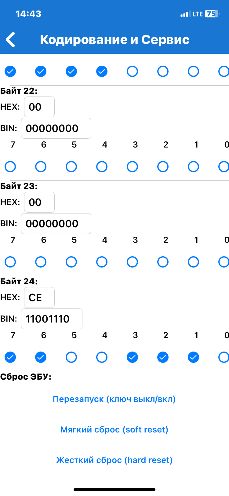

Подключаем Васю Диагноста переходим в Кодирование>Длинное кодирование 5F блока. Вам необходимо поставить следующие галочки:
Включение навигации:
Блок 5F, кодировка, байт 03=01 (регион EU)
Блок 5F, кодировка, байт 24, бит 2 = включение навигации
Блок 5F, кодировка, байт 24, бит 6 = включение отображения дорожных знаков

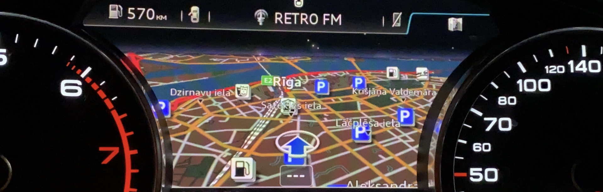

И вот первая приятная неожиданность. У вас появилась навигация, которой раньше не было!

Включение навигации
— Копируем на SD Card ранее разархивированные карты P330_N60MIBSCALE1_EU_NT_Q3.22 ECE_2023-2024 (V03959803PR). Прямо в корень все папки и файлы. Вставляем карту в SD1 (левый слот).
— Включаем зажигание или заводим авто
— Переходим в меню в Navi или качаем качельку ВВЕРХ, должна произойти автоматическая инициализация карт и запуститься навигация.
Если меню Навигациии отстутствует, смотрим кодировки и читаем ошибки, значит была допущена ошибка на одном из этапов ранее.
Если меню Навигации есть, но карты не инициализируются, проверьте SD карту, переформатируйте ее по новой в FAT32/exFat с минимальным размером кластера и скопируйте содержимое P330_N60MIBSCALE1_EU_NT_Q3.22 ECE_2023-2024 (V03959803PR) по новой.

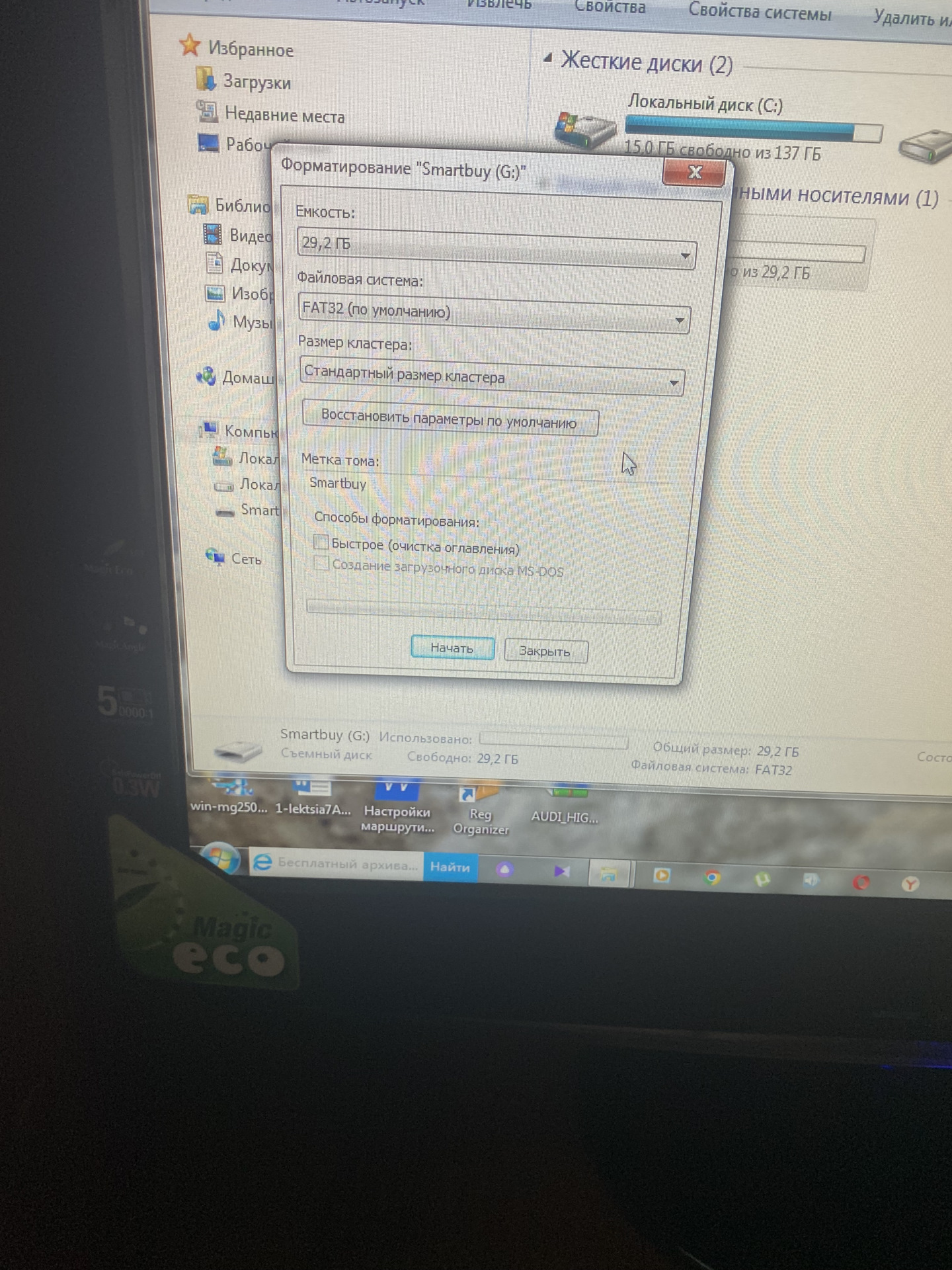

Вопрос 1. Чем форматируете флешку и какой размер кластера при форматировании выбираете?
При включении зажигания, если сразу перейти в нави, что происходит при вставленной сд с картами? Загрузка прерывается на сколько % при инициализации?
Карты навигации необходимо сначала распаковать, а потом скопировать на свеже отфармотированную флкшку под Windows (macOS не подходит ни в каком случае) с минимальным размером кластера 4096.
После обновления/переустановки mhs2 hs что в кодировании в 24 байте?
Форматирую этим, предустановлен на винде. Сегодня отформатировал флеш как вы и сказали на 4кбайт 3шт по 32Гб длинным форматированием, на одну распаковал и скопировал карты, на вторую распаковал и скопировал активатор, на третью распаковал и скопировал poi, все в корень. Вставил в слот 1 активатор и завел, зелёный экран загрузился, закрыл и дал машине заснуть на 15 мин, открыл вставил карты в слот 1 и завел подождал три минуты и нажал кнопку нави и надпись « нет данных навигации» жесть 🥶
Может надо карты не копировать из архива, а сразу извлекать в корень флеш ?
Смотрел Кар сканер про, 5f 24 байт

Еще момент, я лично видел скрины у ребят, которые прошивали, что экран приборки показывается
вот например a.d-cd.net/OqCwDjWm1j2ifIo7L3tN6JCa9BA-960.jpg из поста mityatut www.drive2.ru/l/667743033348862257/
Тут другая центральная часть, я, так понимаю, бывает простая и ЖК. У меня ЖК.

У меня работает когда спутники ловит и маршрут выбран. Оказалось очень удобно.
А я никак не настроил, некоторые сказали, что не будет работать, другие, что будет. Планирую доехать до одного спеца, пока не критично.
