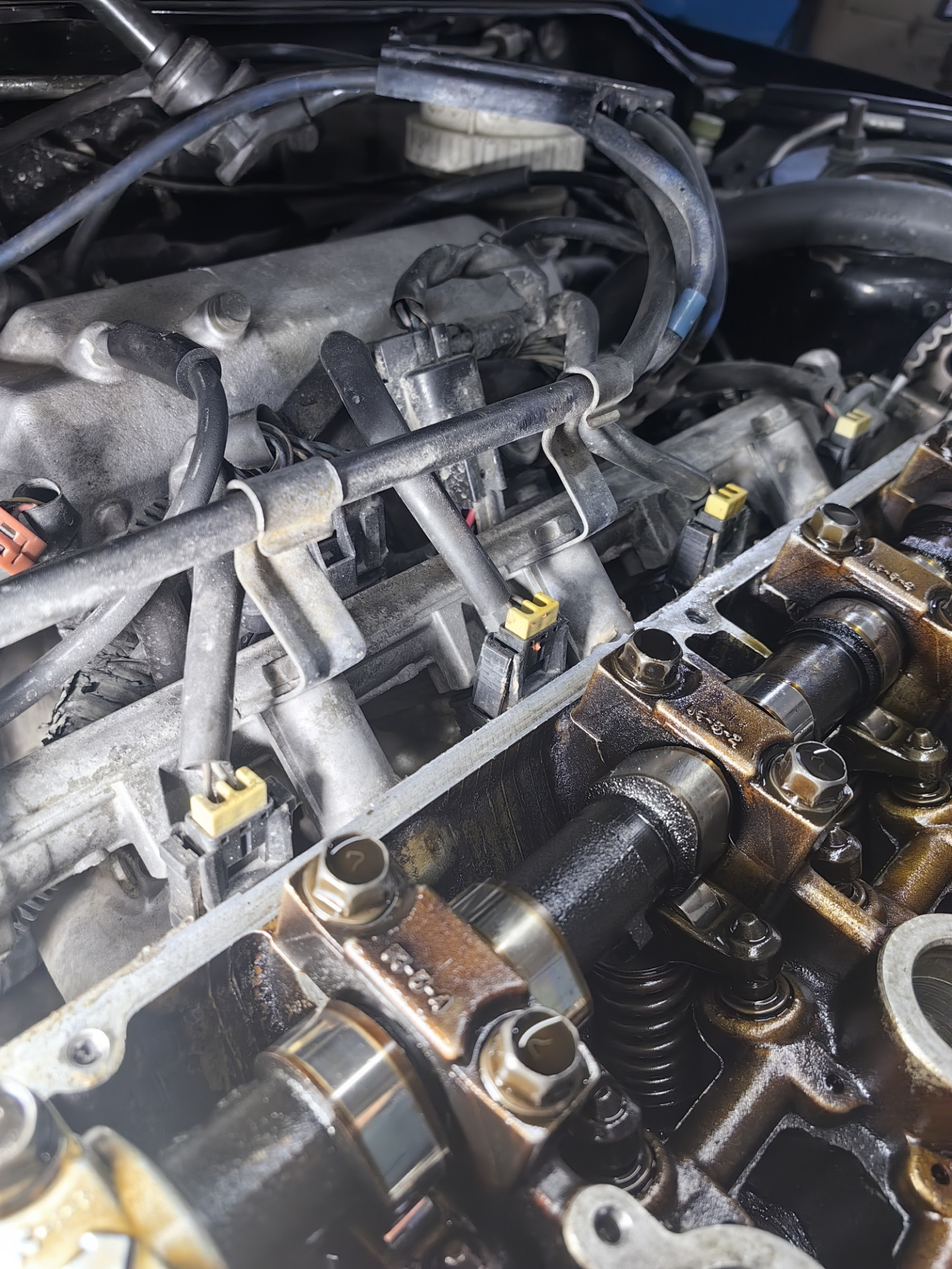

В общем, отдал авто в сервис что бы отрегулировать дроссель.
А так же зацокали гидрики, ок, купил гидрики 16 шт, не стал мелочиться, сразу заменить все.
Не был вкурсе что нужно снимать валы, ремень грм и т.д.

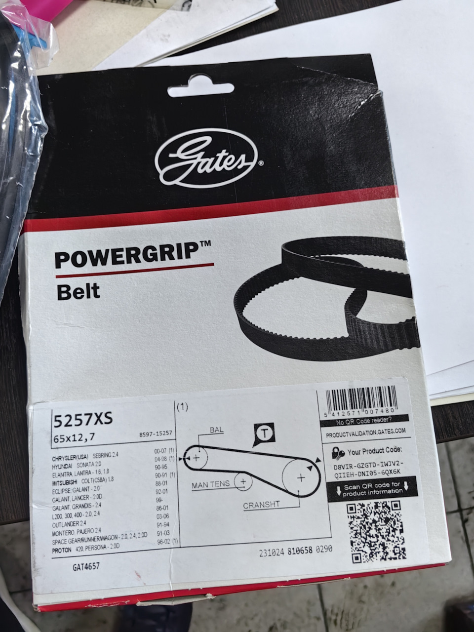

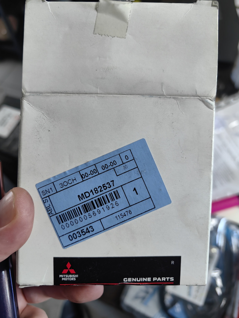

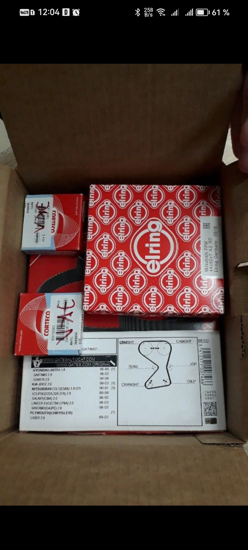

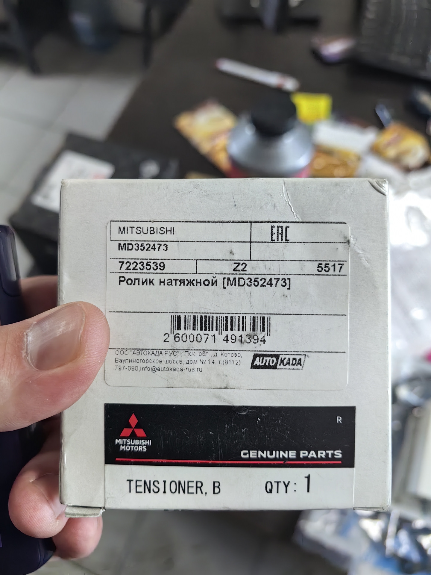

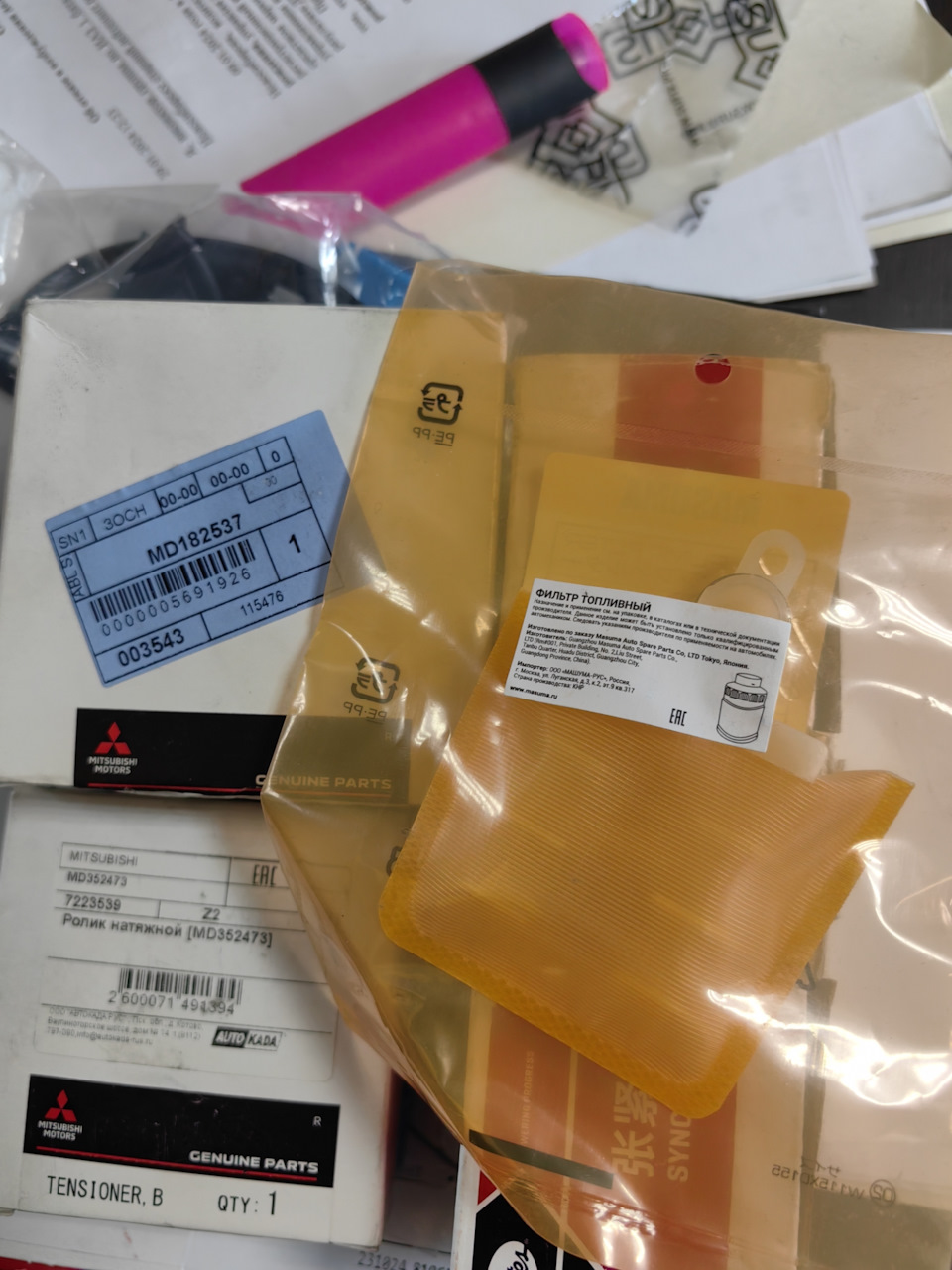

В общем, заказали все запчасти, от ремней грм, кандея, Гура и т.д

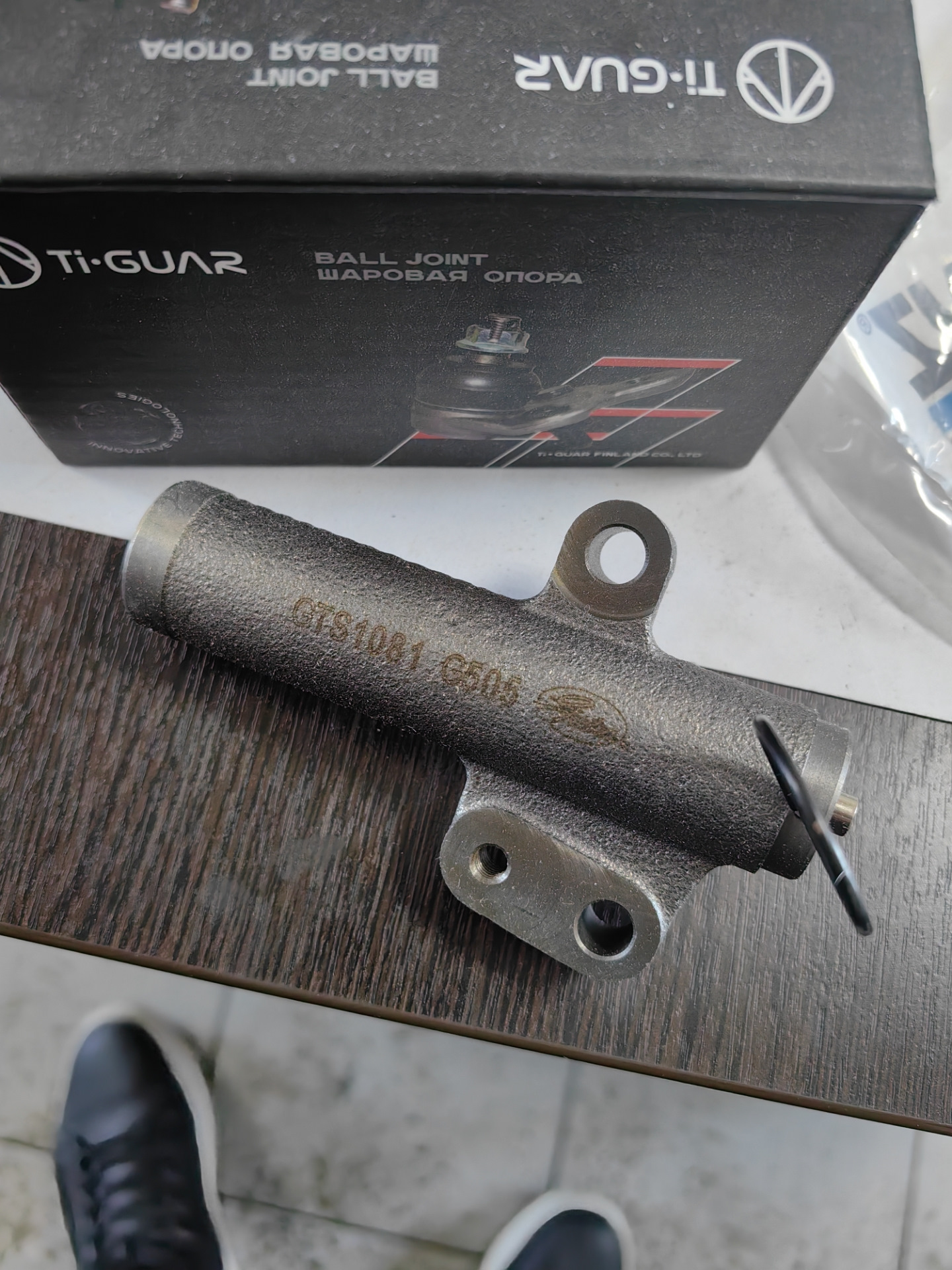

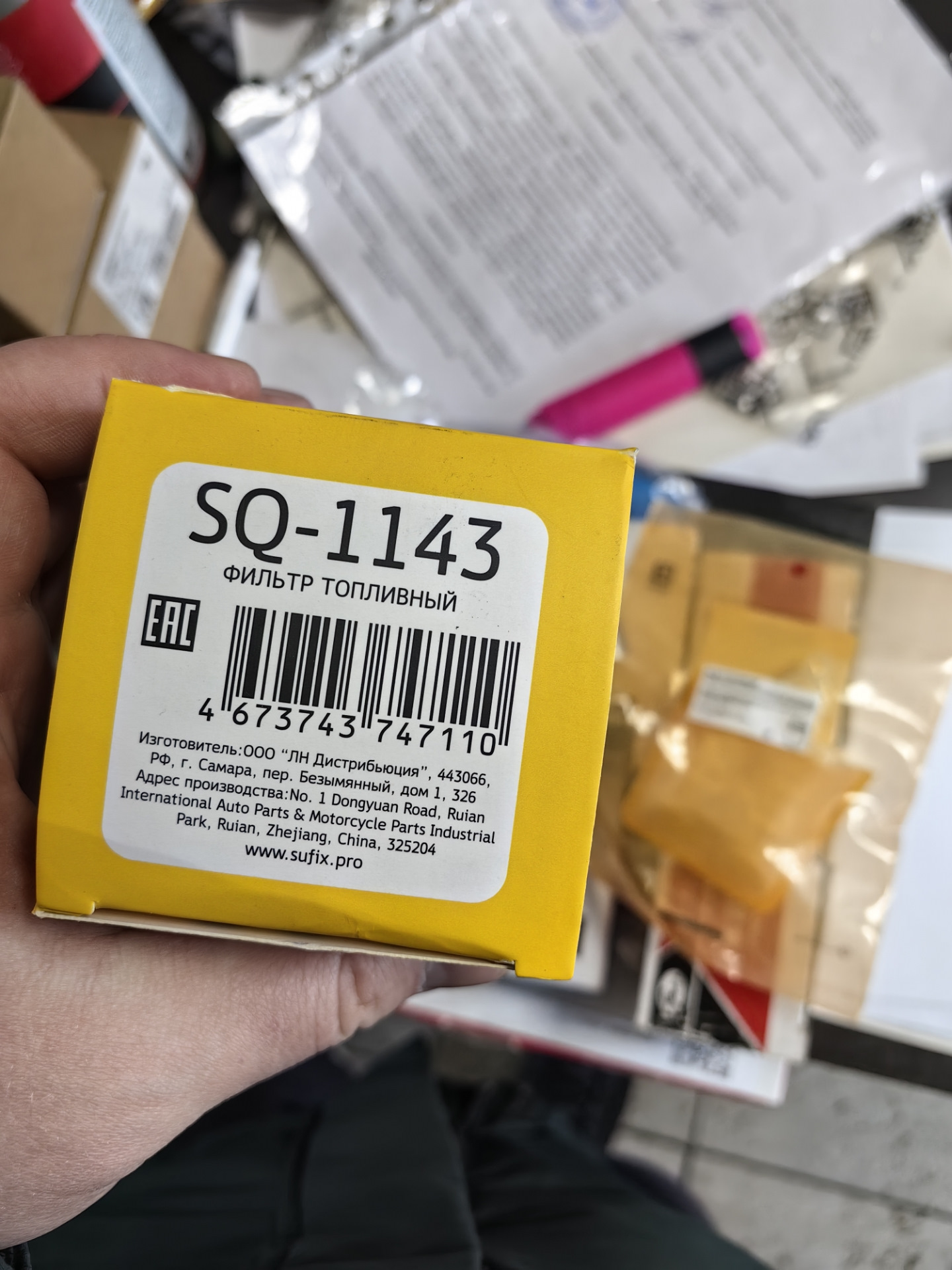

Валики, натяжитель, тут меня поперло на замену топливных фильтров, осмотр поддона двс, проверки давления масла, т.к запарило что то одно то другое вылазит в этой машине.
А так же замера компрессии, осмотр поршневой группы.
Самое неприятное было в этом, когда начали снимать крышку, снова мать его было все в герметосе, дико по хамски замазано, а так же было выявлено сорванные резьбы болтов и раковин для крепления крышки двс, 😡😡😡😡😡😡😡

валы снимать не обязательно, надавливаешь на клапан, достаешь рокер и меняешь гидрик, потом также надавливаешь на клапан и ставишь рокер на место
Да решил поменять все ремни, так как есть трещины, после снятия кожухов, грм вроде ничо, но есть нюансы
очень внимательно нужно следить за гидро натяжителем современные не зависимо от фирмы могут подвести
Будем следить, в общем то и так чем занимаюсь с этой машиной 🤣
