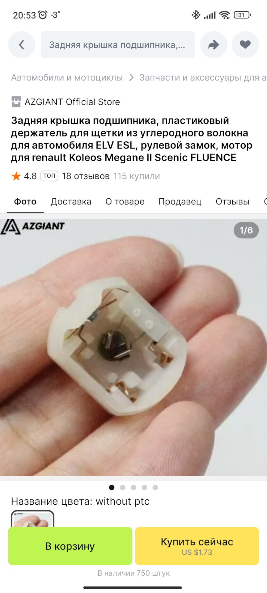

Снял панель. Разобрал привод замка. покрутил пальцем механизм — он легко разблокируется. Вынул движок продул. Собрал. Все заработало. ХЗ что это было. Может, на движке щетки стерлись. Если так значит скоро появится снова проблема.
Как думаете, что с этим делать? Может что-то превентивно нужно разобрать или сделать чтобы в следующий раз на дороге не встать?

Смотри, что есть на AliExpress! Задняя крышка подшипника, пластиковый держатель для щетки из углеродного волокна для автомобиля ELV ESL, рулевой замок, мотор для renault Koleos Megane II Scenic FLUENCE за US $1.73 — уже со скидкой -13%

У меня месяц назад такое было. Разобрал моторчик. Щётки на исходе, все в пыли от щеток. Продул, все за работало и заказал новую крышечку с щетками на Али за копейки. Осталось заменить.
Я тоже заказывал. Поставил и все стало работать
