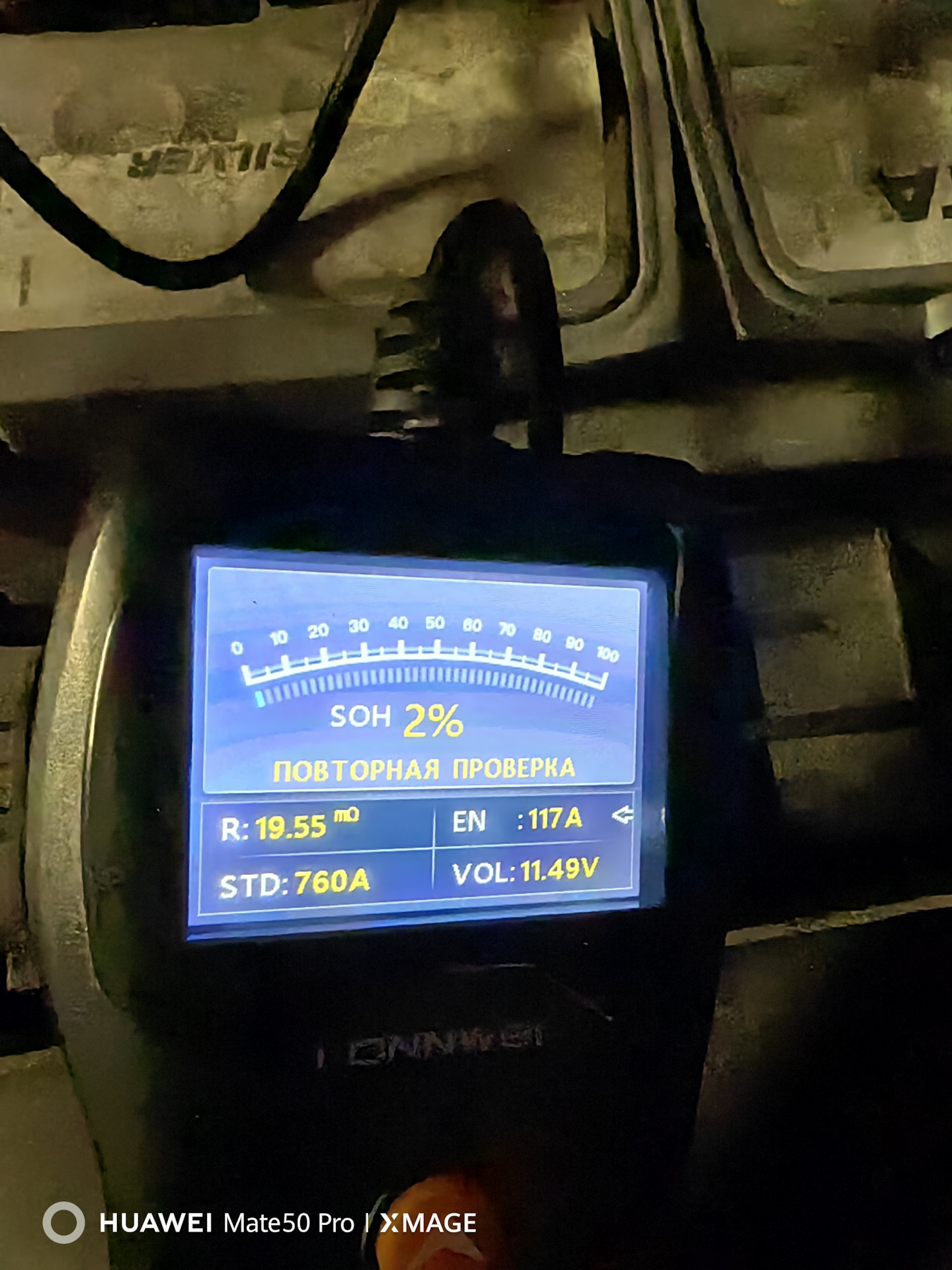

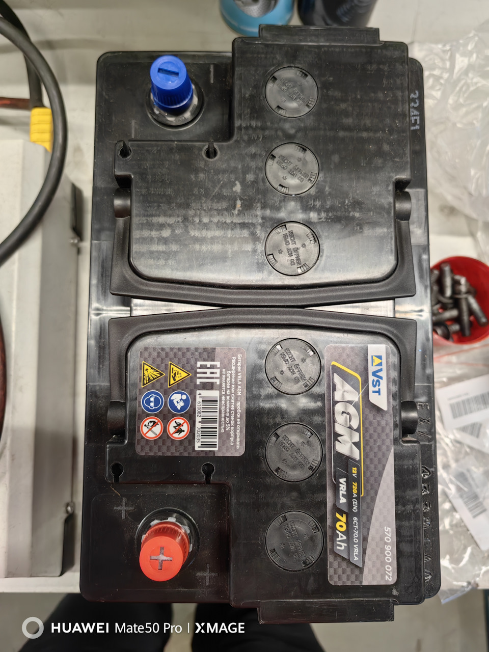

Т.к. без авто не хотел оставаться даже пару дней в морозы, заказал в магазине ЕВРОАВТО на домостроительной д.16. Заказал Аккумулятор VST 570900072 AGM 6СТ-70.0 (ОБР)(EN720)278x175x190 (бывшая VARTA) — тесты он не прошёл (ЗАЯВЛЕННЫЕ ДАННЫЕ НЕ ЯВЛЯЕЮТСЯ ВЕРНОЙ ПО ФАКТУ)
Ставим на зарядку, до полного, после зарядки снимаем оборудование и даём времени 2 часа на снятие возбуждения, для замеров тестером АКБ.
Погрешность у прибора конечно есть, но не большая.
Приговор понятен — на возврат!
— было приключение в 14 дней… ссылаясь якобы на установку АКБ на А/М (следов установки НЕТ и НЕБЫЛО) а по факту подключали только приблуду для проверки и зарядки акб именно эти следы они и посчитали за установку (БУДТЕ АККУРАТНЕЕ И ОСТОРОЖНЕЕ, что бы не прилипнуть на ЭН-ную сумму)… К сожалению персонал ещё не особо подготовлен технически, отталкиваются только от внутренних инструкций, к лояльности и пониманию не готовы без руководства (ФИО не буду называть), всё совершают ошибки и учатся. Тем не менее, все оформили, без криков, скандалов. За это конечно отдельное спасибо, но осадок остался т.к. повторюсь СЛЕДОВ УСТАНОВКИ НА АВТОМОБИЛЬ — НЕБЫЛО!

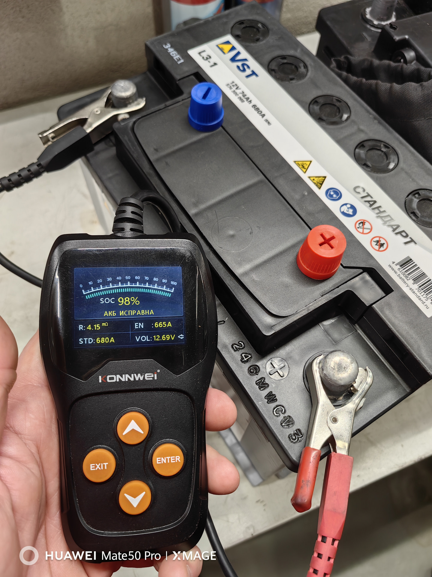

Заказал второй вариант заказал на головном складе АМТЕЛ — КИСЛОТНИК 574300068 СТАНДАРТ бренда VST (Аккумуляторная Батарея 6Ст-74 74Ah 680A +Справа 278X175x190) (бывшая VARTA)
В том же порядке, проверяю тестером аккумуляторной батареи KONNWEI до зарядки, далее зарядка до 100% перерыв в пару часов и опять тест.

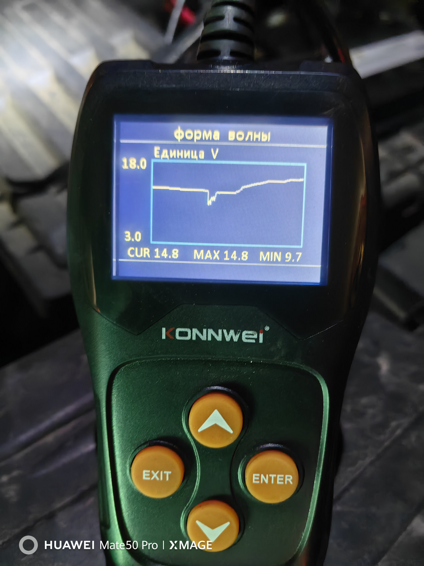

Авто открылось с ключа, хватило, KEYLESS не работал, освещение отключилось… АКБ совсем сдался…

Установил новый на АВТО и опять тест.
ПЕРЕПРОПИСАЛ АКБ И ПОМЕНЯЛ В МОЗГАХ АВТО — AGM НА КИСЛОТНИК.
