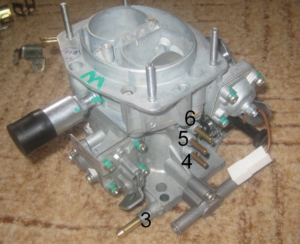

Расскажи, а куда у тебя идёт трубка с вакуума трамблера?
У меня стоит солекс 73 от нивы на 1.7
Самый нижний маленький штуцер под номером 4 идет на опережение зажигания. 5 и 6 соединяются между собой маленьким шлангом.
По точной настройке карба и его глобальному устройству, если что, особо не подскажу. Я сильно в них не углублялся, в отличие от других вещей, поэтому сам обслуживаюсь и консультируюсь у мастера с ним.
