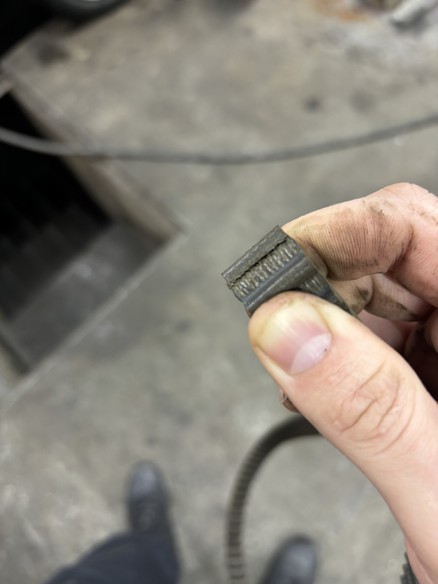

Загнал машину на СТО, начали разбирать и увидели без пару тысяч километров порванный ремень в паре с гудящей помпой. Крыльчатка на помпе была целая, из дренажки не бежала, но был люфт на шкиву помпы и вой, когда его крутишь.
С завода стоял ремень Gates, много кто говорил, что ремни эти ходят до 80т.км и выше, но как понимаю раз на раз не приходится. Попутно решили проверить, гнутся ли клапана, выставили поршень в верхнее положение, прокрутил распредвал, клапана не упираются, радости нет предела, теперь можно не боятся обрыва. Где-то вычитал что с 2019 года ставят уже поршня с выемкой, насколько это правдивая информация не могу сказать, но на 2020 году выемки действительно есть, по крайней мере на моем моторе точно.
