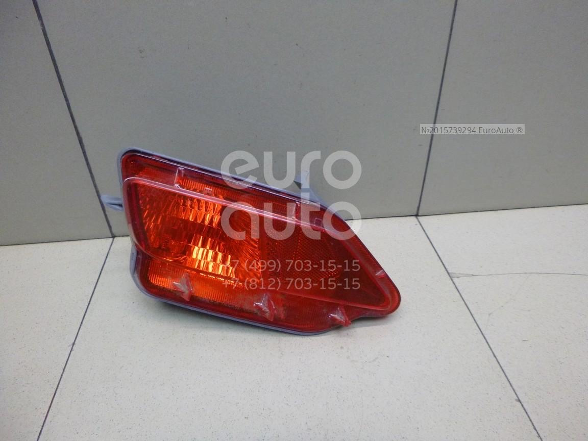

В общем, в ней все учтено, за исключением того, что дурак андеррайтер указал отражатель (81490-42040) вместо противотуманного фонаря (81490-42050).
По цене отличаются в три раза. 3 тр и 9 тр соответственно. Значит если в калькуляции итоговая цифра 1 тр — то должна быть 3 тр (примерно).

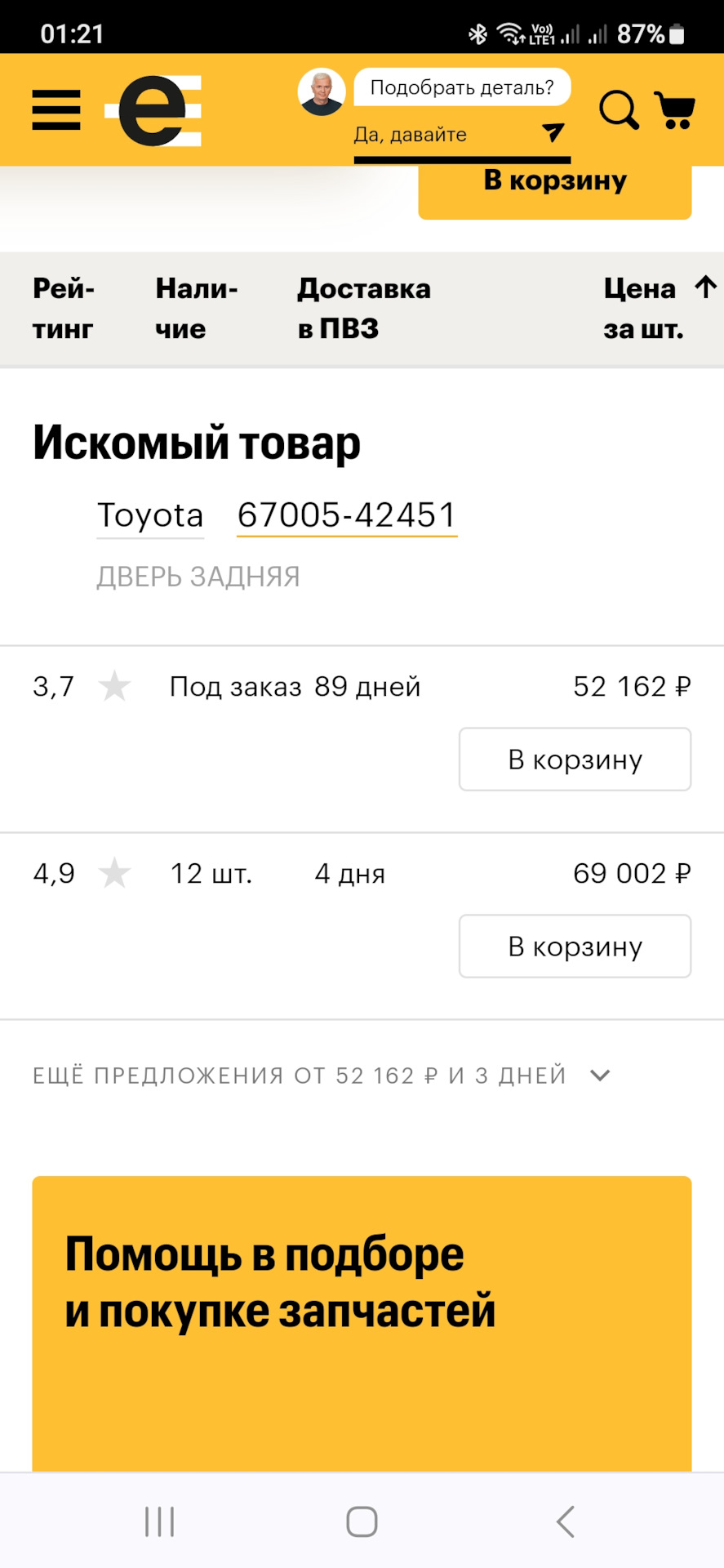

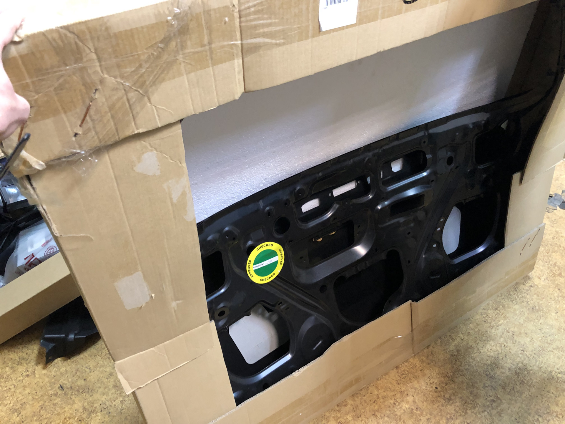

— крышка багажника оригинал (67005-42451 штамп Toyota) — 52 тыс руб

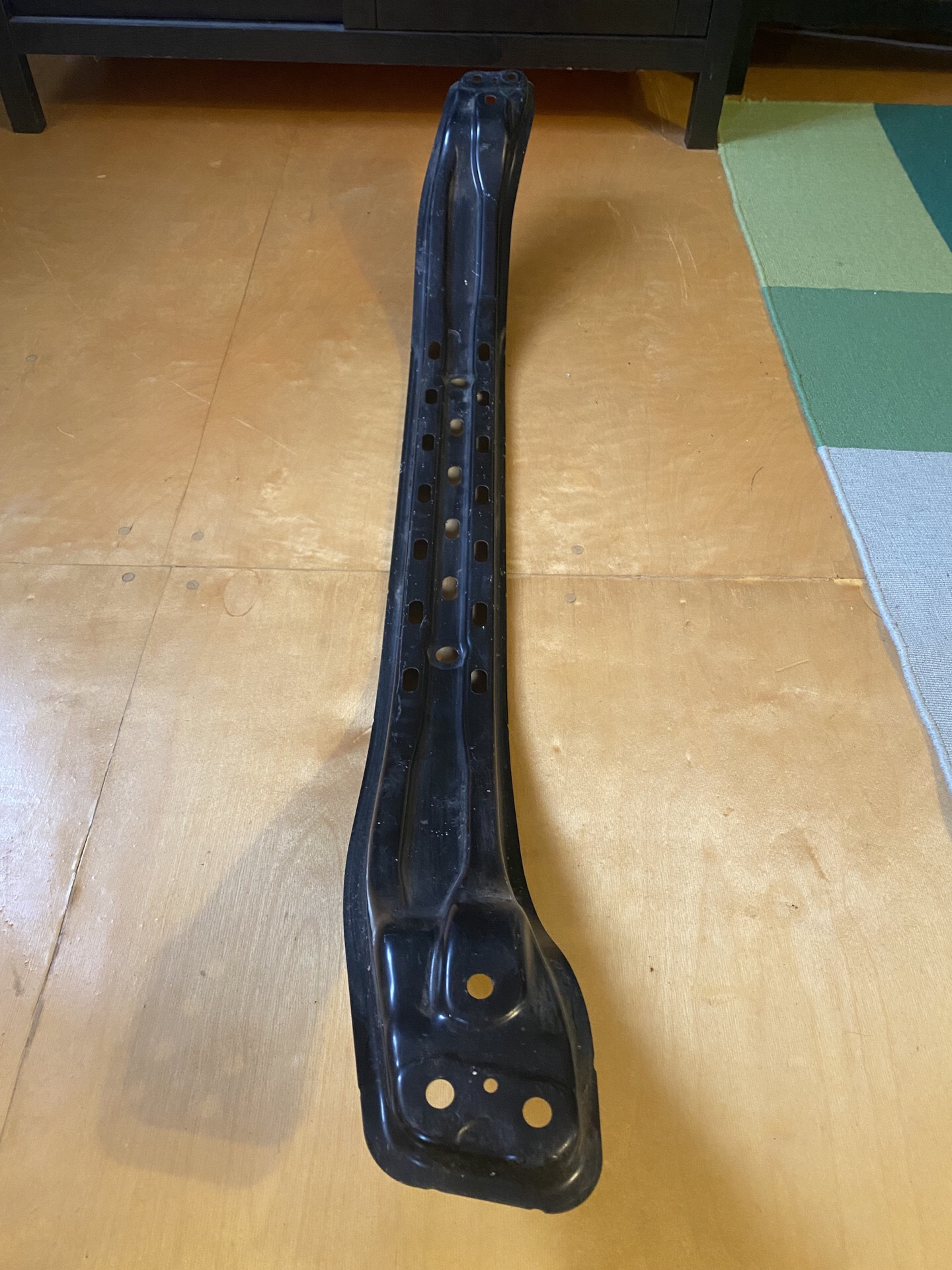

— усилитель бампера ориг в состоянии нового — 3тр (спасибо, Борис!)
— фонарь противотуманный ориг в отличном состоянии — 3.3 тр

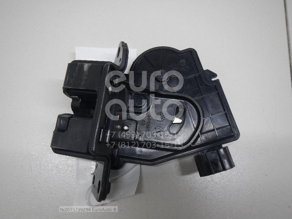

— замок крышки багажника (69350-28150) — 4 тр — октябрь 2013 года.
Указанный артикул замка отличается от того, что идет по каталогам для рав4 — но замки абсолютно одинаковые. Если новый артикул (из кальки) — с 2014 года, то купленный мной — примерно с 2006 по 2013 год на кучу (все?) японских авто в тч праворукие. Поэтому, их на разборках тьма и цена начинается от 800 руб, но доставка с дальнего востока. А в цене между собой эти артикулы отличаются уже раза в три. Короче лайфхак.

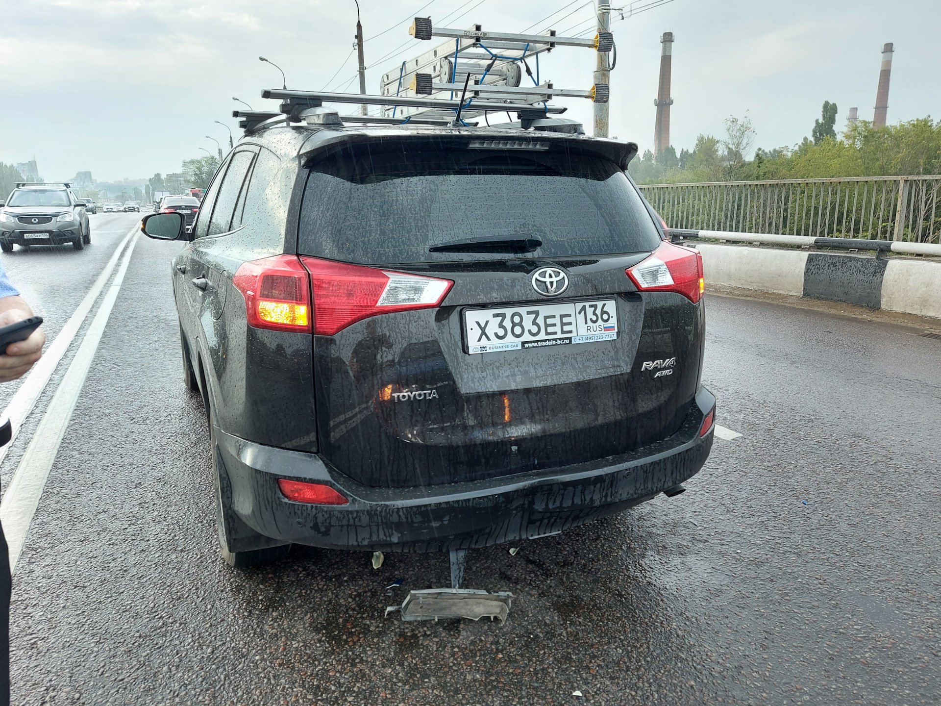

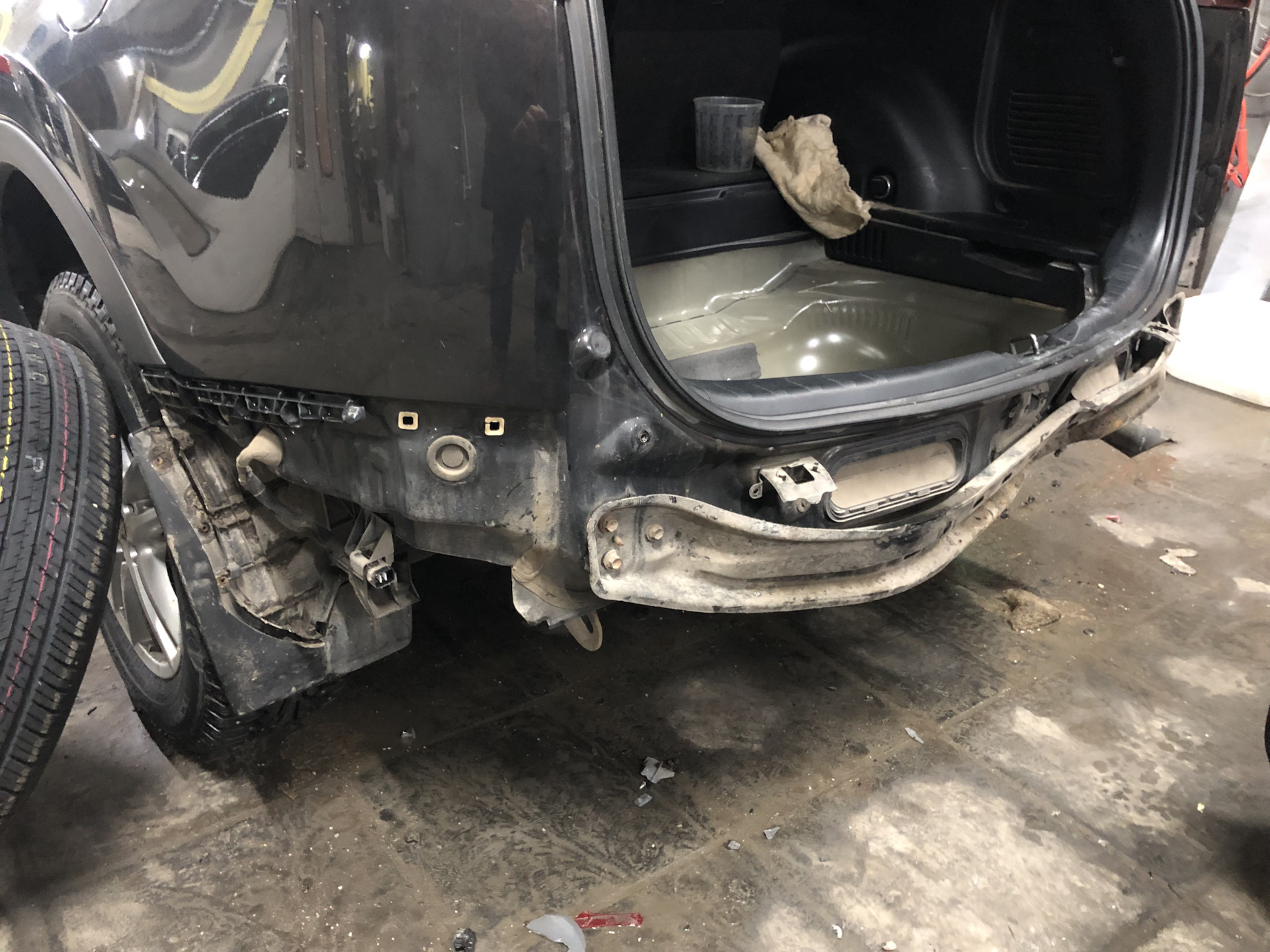

По работам
— Покраска багажной двери с двух сторон (130 микрон, идеально), переклеить заднее стекло, перекинуть обшивки, пластик, проводку.
— Вытянули стенку ниши запасного колеса,
— вытянули наружную панель, тоже покрасили.
Нишу изнутри не красили, после проведенных работ выглядит словно не закрепленная покрышка потерла местами краску.
65 тыс руб.

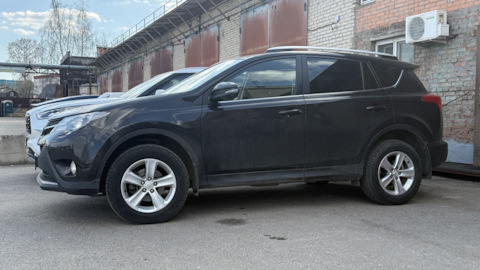

Получилось около 150 тыс. Можно было скроить и вписаться ровно в сумму выплаты — но это была бы резьба по калу.
Ориг запчасти это ориг. Качество, фактура, монтаж — с этим все хорошо. Новое — не требует ремонта и выглядит сразу идеально.
Задачи скрыть дтп нет — в автотеке оно в любом случае отражено.

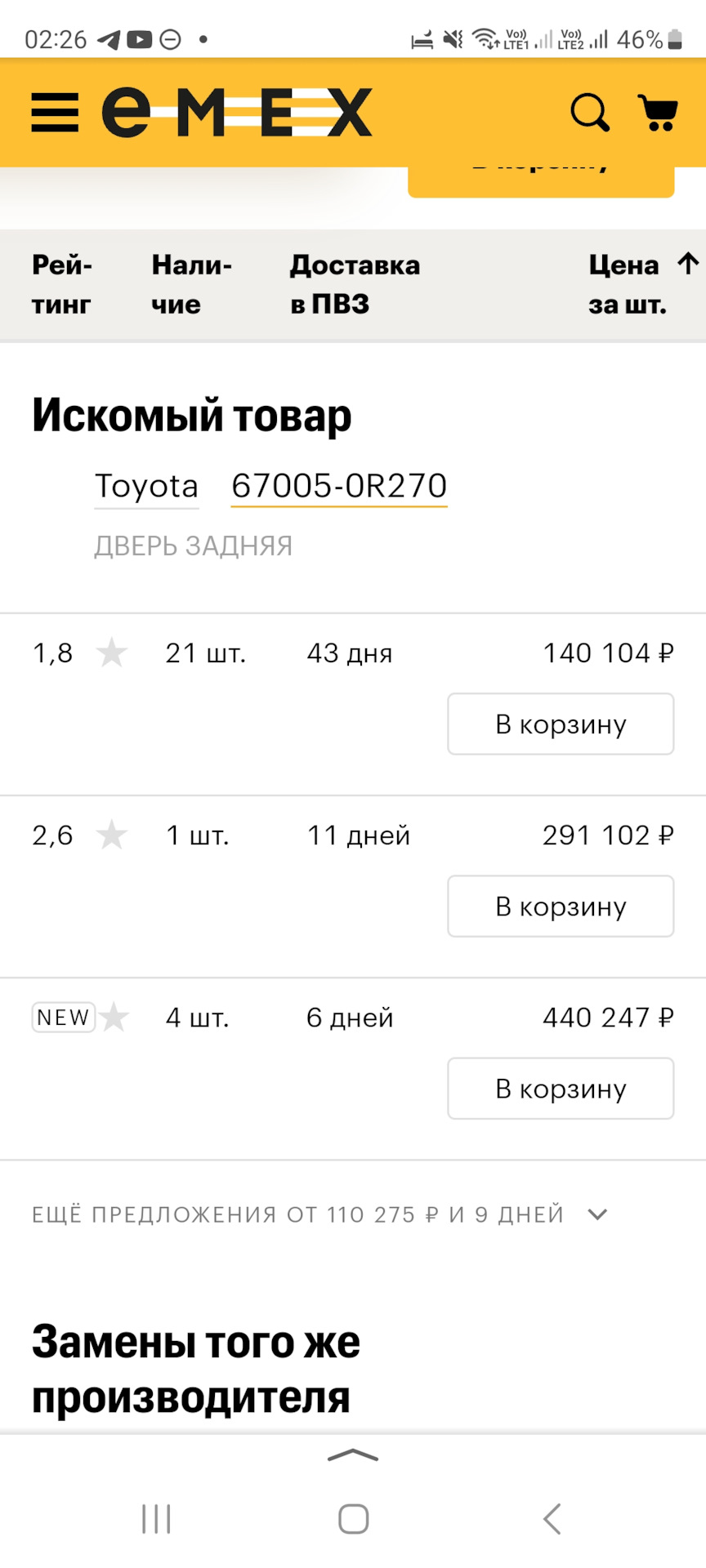

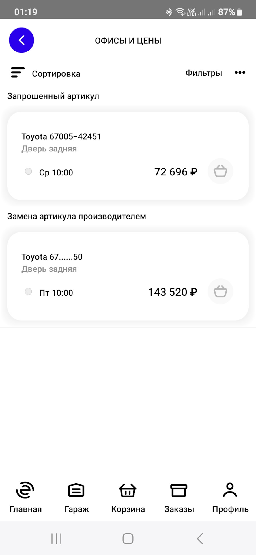

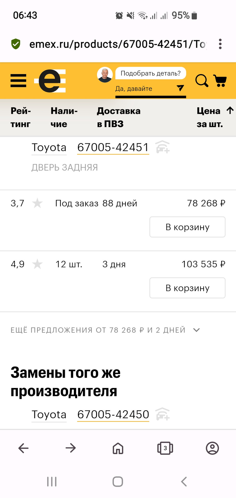

Вот прям на сейчас 😂
Надо завтра днем проверить. Иначе непонятно почему то, что я покупал месяц назад за 52 — сейчас стоит 81 у тех же продавцов. Что изменилось то?)))
Serg2LA
Да. Удивительное рядом. С 31 января подорожало на 30 тыс. 🤦🏻♂️
Все стабильно… В уровне цен 😂😂😂
Багажник за 52 к — дайте 2, пожалуйста!
По остальному на данные момент все не сильно поднялось в цене
Приветствую, не подскажите артикул задней противотуманки (над глушителем) на дорестайле.
81480-42050Я чет конкретно не могу найти его…
Спасибо, я и сам не могу, ладно разберусь. Удачи
Russ-89
81480 42040

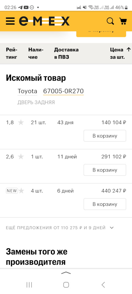

Рестайлинг ещё интереснее…
Расброс конечно велик
Я вот не пойму почему такое отличие по ценам у нас?

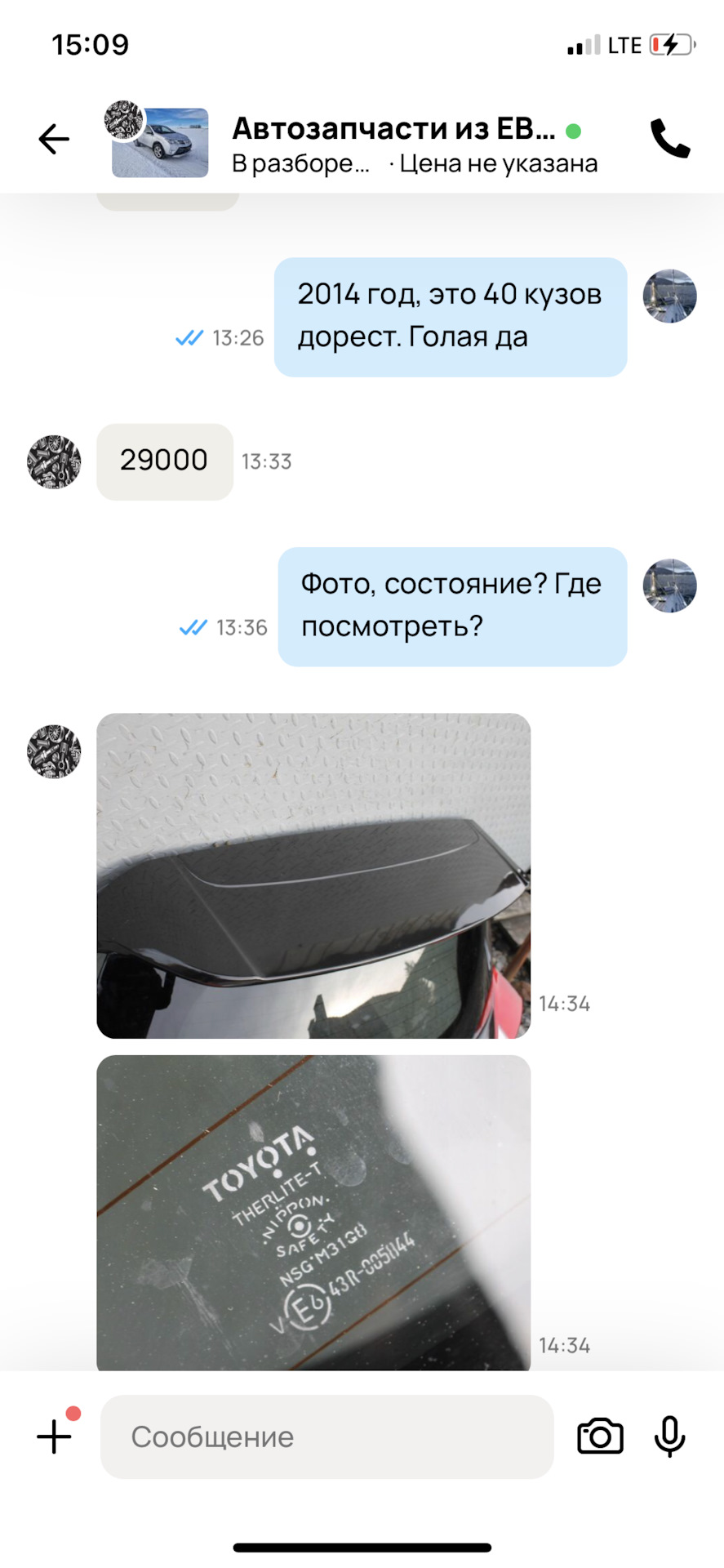

Я бы сказал за крышку супер-адекватный. К осени 22-го она стоила под 100. Бампер около 19, усилитель покупал за 9.
С виду не страшно, но до корыта удар добрался.
