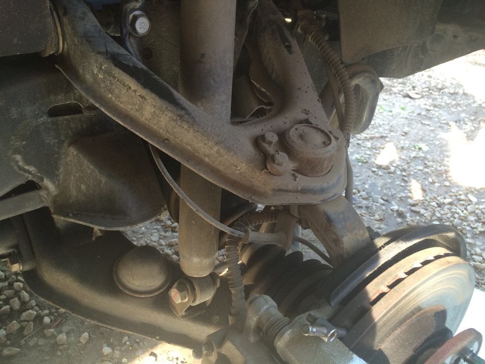

Сразу заменил пневма WARN на механические AVM, с ними если включит 4х4 значит момент распределяется на оба привода …
Отключил лишние шланги вакуумных магистралей и электро клапан, если не отключить при включенном 4х4 в ступицах будет создаваться отрицательное давление и засасывать воду и грязь через сальники.

А фото есть, в каком месте заглушить, и клапан откуда выдрать?
Позже сделаю, клапан находится под АКБ его легко найти по шлангам.
