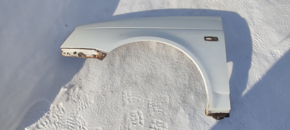

После замены капота, очень уж стало выделяться левое крыло, тоже был выгоревший лак (красился старый капот, вместе с крылом) и на этом фоне, новый и яркий капот, а тут желтизна на крыле, поэтому точно надо красить, либо менять, объясню почему именно менять решил.
Когда ещё в первый раз красилось это крыло, было замечено что из под планки фиксации бампера шла ржа, чтобы её удалить там, пришлось отсверливать крепления (приварено на 5 точках) После удалось почистить, покрасить, но вот приварить полуавтомата не было (да и навыков в сварки нет вовсе) поэтому закрепил по колхозному, на болты (после уже пришла мысль сделать клёпками)
Со временем крепления это ржавело, плюс к этому уголок бампера постоянно отходил, что выглядело не очень, при попытке утопить чуть глубже эту планку (упирается в бампер) половина этого крепления просто уже прогнила и уже не держалась на месте.
Хотел найти отдельно, но как оказывается идёт только с крылом, отдельно такую часть не найти, поэтому и было решено поменять крыло, так будет намного лучше, хотя и то можно сказать что не ржавое.

перед установкой нового, пока есть хороший доступ везде, самые доступные места для влаги, на них нанёс пушечное сало, дабы защитить новое крыло, хоть я и проходил с обратной стороны лаком, но лишнее не будет, для лучшего результата.
Установил на своё место, закрепил на все крепления, вот что значит оригинальное, идеально подходит, что по зазорам, что по форме, понимаю теперь кто занимается кузовным делом, когда привозят самые дешёвые детали, которые не подходят не с какой стороны 🙂
После как закрепил его, обработал места крепления пушечным и уже начал собирать всё что снял (подкрылок, брызговик) Для большей красоты верхние саморезы крыла перед закручиванием почистил от краски и когда уже затянул прошёл грунтом, краской и поверх лаком.

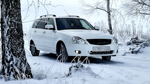

Конечно же заметно что подкрашены, но хотя-бы не так заметно как с сорванной краской были, теперь при внешним виде, бросаются в глаза ресницы на фарах, тоже потрёпанный временем, также выгорели, надо теперь с ними что-то придумать, хотя вариантов не особо много, убрать или красить.
Для финального результата не хватало только заглушки SE за место повторителя, снял со старого крыла, наклеил новый скотч и приклеил на новое место, вот теперь действительно всё, замена прошла успешно, без подводных камней как говорится, действительно как сказано было что "завод" Теперь с новым крылом совсем другой вид, присматриваться то конечно заметно небольшое отличие по цвету, надеюсь со временем немного по темнеет и будет отлично, капот изначально тоже так сильно выделялся, а теперь как родной стал😁
