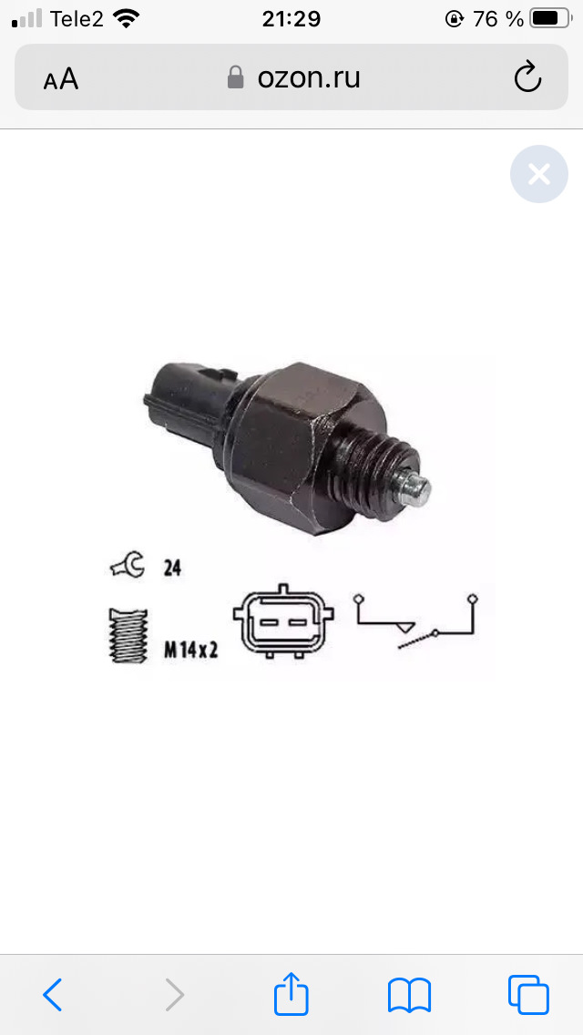

В ем привет. Давно не работает задняя лампа стоп. Когда нажимаешь педаль тормоза. Поменял ее еще осенью. Но так и не горит. Вчера вечером обнаружил еще один момент. Левый фонарь горит как будто нажат тормоз. А правый нет.(так как не понял как вставить эту несчастную двухконтактную лампу чтоб работали все режимы. В авто электрики валенок. По этому нужна помощь. Что где не так или что где замкнуло? Не могу ездить как быдло! Надо чтоб все работало.

Вот такой датчик приехал. Один в один. На старом длинная резьба. На этом короткая. Новый датчик по всей видимости оригинал. Завтра заменю и будит ясно в нем дело или нет!

Было у меня такое, только горели одновременно оба стопа и доп. стоп. Снимал левую фару, оказалось вода попала на провода, питание на правую фару стопа и доп. сигнал стопа идут от левой фары
у меня горели оба стопа и доп стоп сигнал, лягушка сдохла

А что за лягушка и где она находится?
Если у тебя стопы все горят или не горят вместе с доп стопом под стеклом, тогда смотри её. Она на педалью тормоза находится. Когда педаль тормоза нажимаешь она подает сигнал на включение стопов. Лучше брать сразу оригинал, аналога хватило на месяц.
Да сегодня ее потрогал понажимал. То который не работал фонарь заработал. Теперь левый не работает и повторитель стопов так и не заработал. А где эту хреновину купить? Который на педали. Первый раз я столкнулся вообще с этим датчиком. Который на педали. Я даже и не знал о чем.
Выключатель фонарей стоп-сигнала (лягушка) Kia Spectra (ИЖ) 0K30A-17-640 (либо 0B001-66-490C) автодок эмекс озон

Аналоги не бери, зря потратили деньги
Понял. Спасибо. Сегодня вечером поковыряюсь посмотрю. Что к чему.🤝
сначала лампы все замени и в доп стопе, потом лягушку сними, хотя если она делает мозг, то можешь заказывать её, чтобы два раза туда не лазить, а то там очень не удобно вниз головой крутить
Знаю уже. Вчера вечером посмотрел ее. Лежа на животе башкой под торпедой. Так себе занятие.😆😆😆А фигли делать. Надо делать как ни крути.
