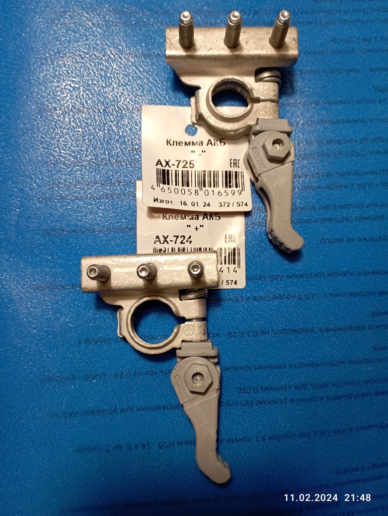

Когда снимал АКБ на обслуживание, заметил, что минусовая клемма в пушистых окислах снизу.

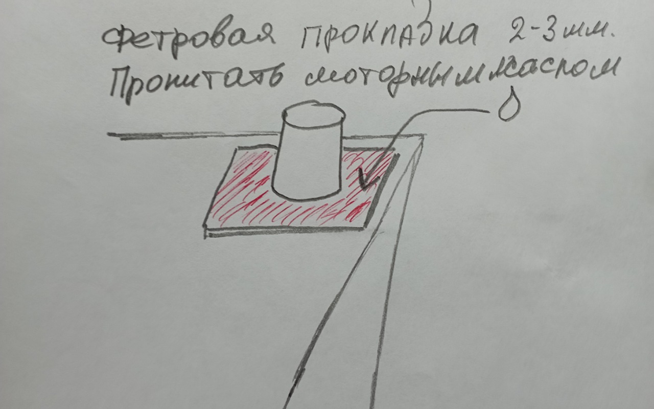

Нужно, по советской привычке, вырезать фетровые шайбы под клемму и пропитать их маслом или смазать литолом.
А пока, решил заменить клемму на новую, ну и вторую, заодно.
Купил быстросъёмы.
Скоро проверю в деле.
Результаты.
На ПЛЮСОВОЙ клемме перевернул рычажок. Для этого просто выдавливаем ось и потом вставляем обратно.
На основания выводов АКБ поместил фетровые прокладки, пропитав их маслом автомобильным.

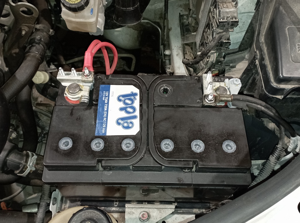

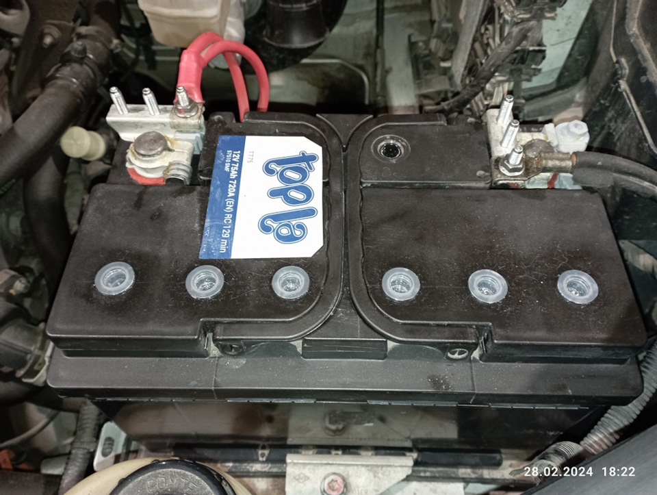

Минусовой провод короткий, поджимает рычажок, не очень удобно. Ну и последний штрих, заменить крепление АКБ и можно снимать без инструмента.
Видел, как переставляется рычажок на другую сторону и получается хорошо.
Да, тоже смотрел, решил не трогать клемму а заменить массу.
Это ещё полезнее. Жаль, что я отдал гидравлический пресс для наконечников. Самому изготовить 30 минут.

Добавил фото. С 75 АКБ всё ок.
👍, смотрю в акб уже водичку подливали, пробки не сопливят?
Пока всё ок.

А как делают эти прокладки из фетра? Есть где посмотреть? Масло какое?
Alexander-42RUS
Прямоугольничек или кружочек из фетра с отверстием внутри под вывод полюса.
Спасибо, пальто уже подобрал
