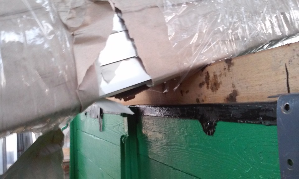

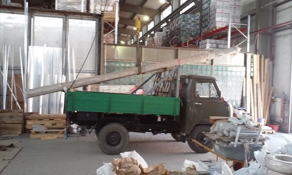

Изготовлен усилитель заднего борта. За основу взят дубовый брус 100х100, очень крепкий и тяжёлый… Ножки тоже из него, скреплены металлом. Закручивая длинные толстые саморезы чуть не сгорела дрель, ибо очень сложно забить гвоздь или вкрутить саморез в дуб. Также фиксаторы этого устройства изготовлены из стали (3мм). Конструкция эта легко убирается (цепляется) на пирамиду (на одном из фото это видно). Высота груза на самой наивысшей точке не превышает 2.6 м!
Также на фото ниже вся система "Катюша" в действии!

Лучше сразу как у меня, негабариты можно будет возить до тонны, а дуга это так)
Почему так? По мощнее трубу.
Лучше квадратная труба, проверено
