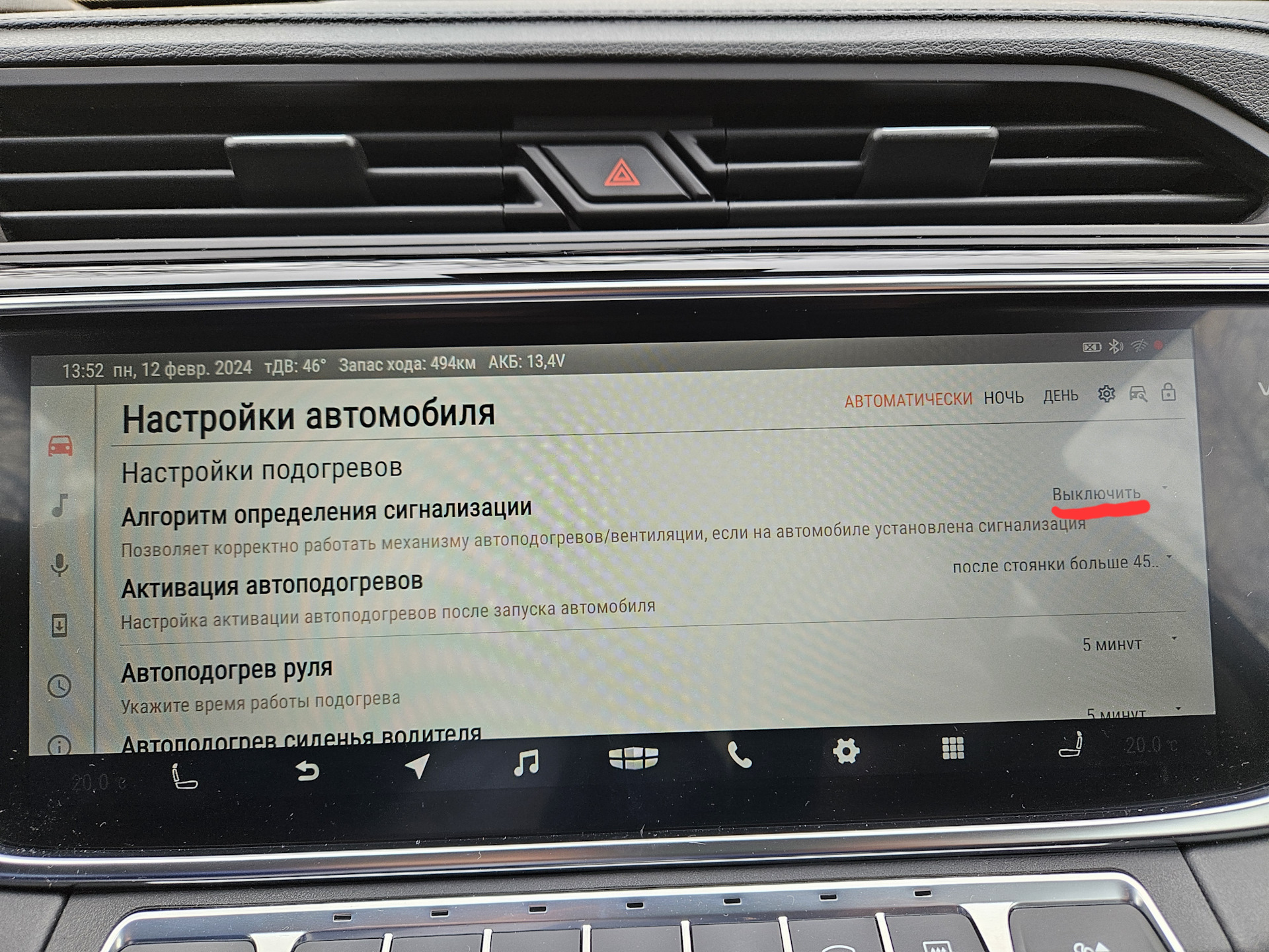

Добрый день комрады. Прилетела новая прошивка для магнитолы от GMC, обновилась по воздуху. Думал исправят этот баг, но он так и остался. В чём заключается данный баг? Выставил в настройках чтобы подогрев руля включался на 5 минут после 45 минут простоя. А он включается каждый раз после того как я завёл машину. Может кто подскажет причину или это глюк прошивки?
Решилась проблема довольно просто. Нужно в алгоритме определения сигнализации выбрать пункт "выключено". У меня стояло "По открытию двери"

Сегодня и вчера разбирался с настройками автоподогрева. У меня всё заработало. В пункте "Алгоритм определения сигнализации я выбрал "выключено" и задал время работы автоподогрева руля, заднего стекла зоны покоя дворников и время стоянки. У меня сигнализация StarLine S96. Я так понял, что правильность работы автоподогревов зависит от модели сигнализации и установки.

У меня сигнализация StarLine S96. Может это с моделью сигнализации связано? Списался с представителем который прошивал мне магнитолу. Он говорит что у него всё работает хорошо. У него сигнализация не установлена.
Приветствую. Такая же проблема. Она у всех как мне кажется. Представителям писали еще осенью. Молчат пока
Сейчас попробовал изменить алгоритм определения сигнализации. Стояло по открытии двери, поставил выключить. И автоподогрев не включился после короткой стоянки.
Вот и я также делал. И не включается при таком алгоритме

Вот что написали в телеге GMC.
Тискаете первый пункт определения сигналки в разные режимы. Если мимо, то значит данный функционал вам недоступен.

У всех похоже. В телеге тоже этот вопрос был. У меня включается каждый раз и подогрев руля и подогрев сиденья.
Вот видите я не один такой, значит это всё-таки глюк. Мне представитель написал чтобы сбросить до заводских настроек, и проверить напряжение. С напряжением у меня всё в порядке, поэтому попробую сбросить к заводским.
Эта кнопочка, которую вы выделили свидетельствует не о работе подогрева, а о том, что автоматический режим активирован. А активирован он на тех условиях что вы прописали.
А вот белая надпись правее, говорит о том раьотает подогрев или нет. Белая, значит, не активна. Жёлтая, соответственно, значит активна.
Вы правильно написали. Надпись жёлтым цветом свидетельствует о ручном включении. Иконка с буквой "А" это автоподогрев. Но он у меня включается не через 45 минут простоя, а сразу если я заглушил машину и через 3 минуты завел.
Так это кнопочка говорит о том, что включена функция автоподогрева в принципе. Вы немного путаете фактический статус выполнения функции подогрева и статус функции автоподогрева.
Вы хоть какие угодно условия срабатывания поставьте для автоподогрева, лампочка будет гореть. Она сделана исключительно для информирования пользователя о том, что есть задача на автоподогрев и ничего больше.

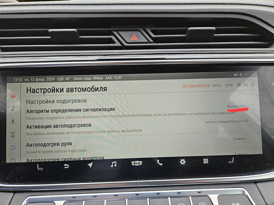

Второе фото посмотрите. Ничего я не путаю.
Я понимаю, что с программами Вы на Вы.
Ещё раз. Вы установили настройку на включение подогрева через 45 минут простоя продолжительностью 5 минут. Всё, иконка с буквой а будет всегда включена, пока есть ЛЮБОЕ условие для срабатывания подогрева. Хоть через минуту поставьте, хоть сразу, хоть через день.
Уберите все условия и иконка автоподогрева гореть не будет
Иконка с буквой "А" кликабельна, она и активирует автоподогрев. А настройки автоподогрев на втором фото, там я ничего включить не могу только настроить тайминги.
Так об этом и речь. Иконка с а показывает включён авто подогрев или нет. Она сама не включает подогрева. За это отвечает другая функция.
Если Вы включили автоподогрев, то эта иконка будет гореть постоянно при включённом зажигании. Вне зависимости от настроек. А вот подогрев уже включится согласно вашим условиям
