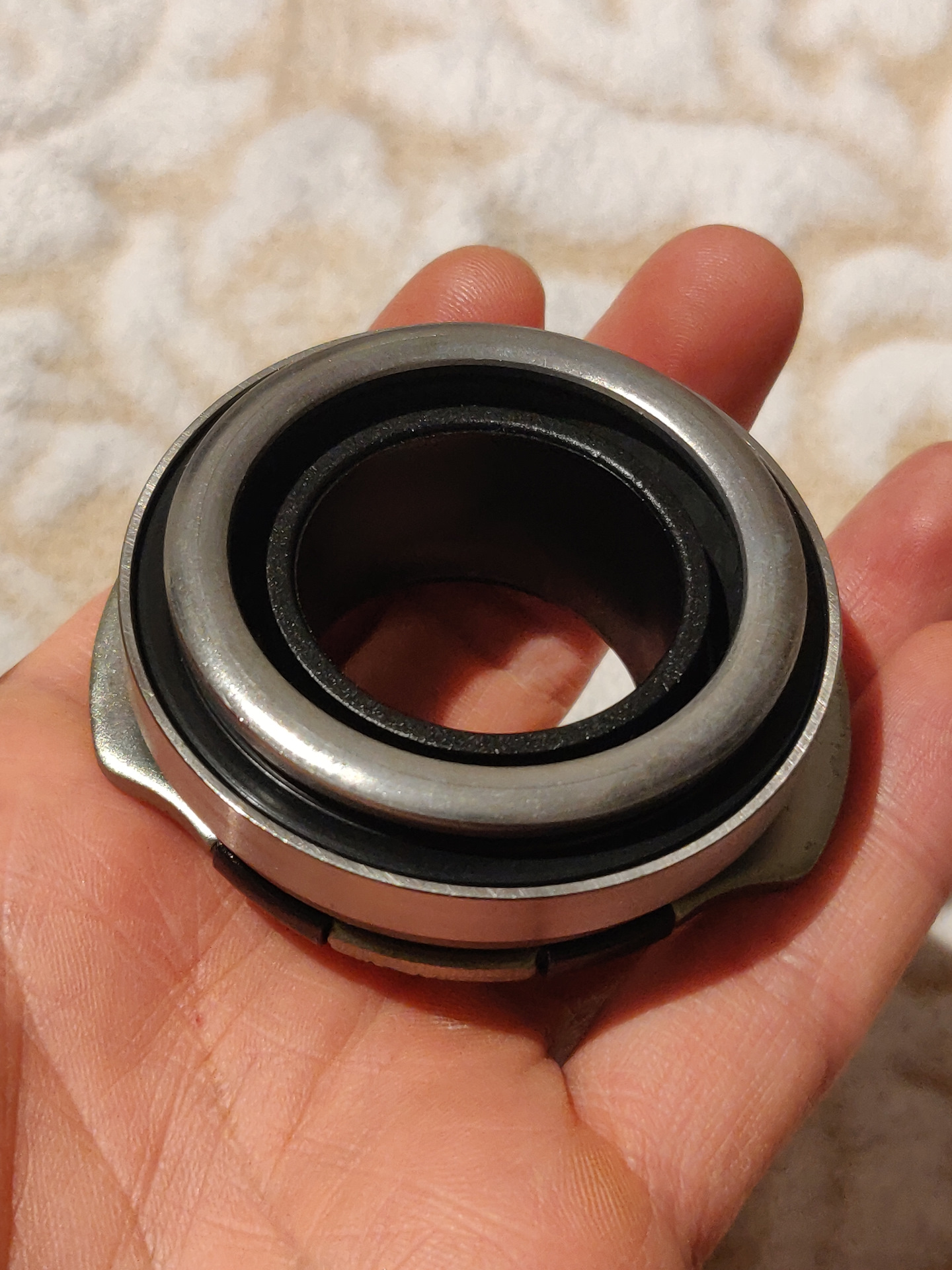

На спидометре в 146 000км, я услышал меняющийся звук (гул) при нажатии на педаль и понял, что привет выжимной.
Так и ездил потихоньку собирая запчасти и готовясь к замене, но на 147 800 км. Уже был отчетливый свист на холостом ходу, думаю тянуть уже нет смысла. Что прикупил:
1. Корзина Valeo HDC-75 (усилен. по мнению соседа с автошколы, который именно такой комплект ставит на учебный акцент — ПРОВЕРИМ!)
2. Диск сцепл Valeo HD-96 (усилен. по мнению соседа с автошколы, который именно такой комплект ставит на учебный акцент — ПРОВЕРИМ!)

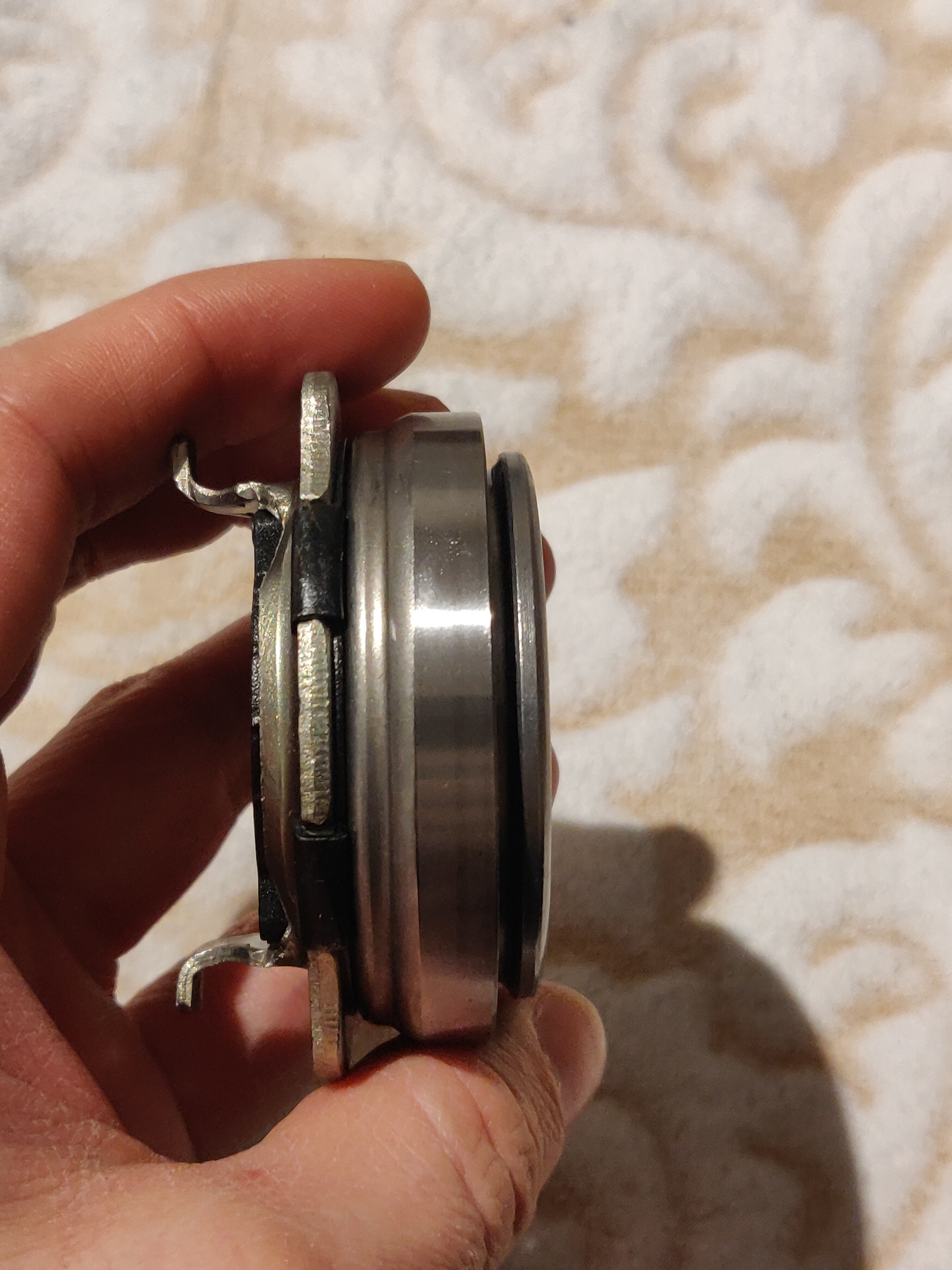

3. Выжимной от Солярис 41421-32000 (на авито, т.к. в автодоке, в экзисте, в озон приходила одна китайская подделка, где ни гравировки на подшипнике, ни надписей на самом — просто тупо надпись валео и видно что паленая не четкая)
4. Вилка сцепления Hyundai Accent, Getz / Хендай Акцент Тагаз, Гетц, / оригинал Hyundai OEM 4143022652 арт. 4143022652
5. Сальник коленвала задний Victor Reinz для Hyundai Accent, Getz, Elantra Victor Reinz 815330600
6. Масло трансмиссионное HYUNDAI MTF 75W85 п/синт.1л PRIME GL-4 OE 04300-00140 менял ТУТ С присадками, ни разу не пожалел включаются передачи плавно, коробку не слышно и после такого пробега масло по цвету почти как новое.
7. Антифриз красный -40C 5л Antifreeze Z40 AGA
8. Масло моторное ЛУКОЙЛ ЛЮКС 5W40 синтетика 4 л 207465 API SN/CF
9. Фильтр масляный JS Asakashi C307J
10. Фильтр воздушный Masuma MFA-K323
В начале хотел снять гараж с подъемником и самому скинуть коробас, т.к. лучше чем сам никто не сделает, ну кроме Коляна )) Спасибо тебе SerzhAntt за наводку, да далеко от меня 65 км., но я просто смотрел и видел как будто это я так бережно и тщательно всё делаю. В общем тоже советую.
Ну и фото в студию, вставлять мне их некогда по тексту поэтому все разом.
Ощущения: Я в шоке: сцепления просто нет! — оооочень мягкое стало, нога теперь левая кайфует )) Не понял в чем там усиления сцепления, но сосед уверяет, что по 200к оно ходит.
Всем долговечных оригинальных ВЫЖИМНЫХ! (Их попотеть придеться сейчас найти.)

Непаленый выжимной — вещь жизненно важная! Если, условно, в автодоке заказывать, выбрав склад дистрибютора или дилера, какова вероятность купить настоящий выжимной?
Вот именно так я всегда и заказываю через диллера, а пришло
Только с направления "Дистрибьютор" будет с вероятностью 99% оригинальная запчасть, с направления "Дилер" эта вероятность в разы меньше

Вернул обратно, они покивали после показа фото оригинала и забрали)
