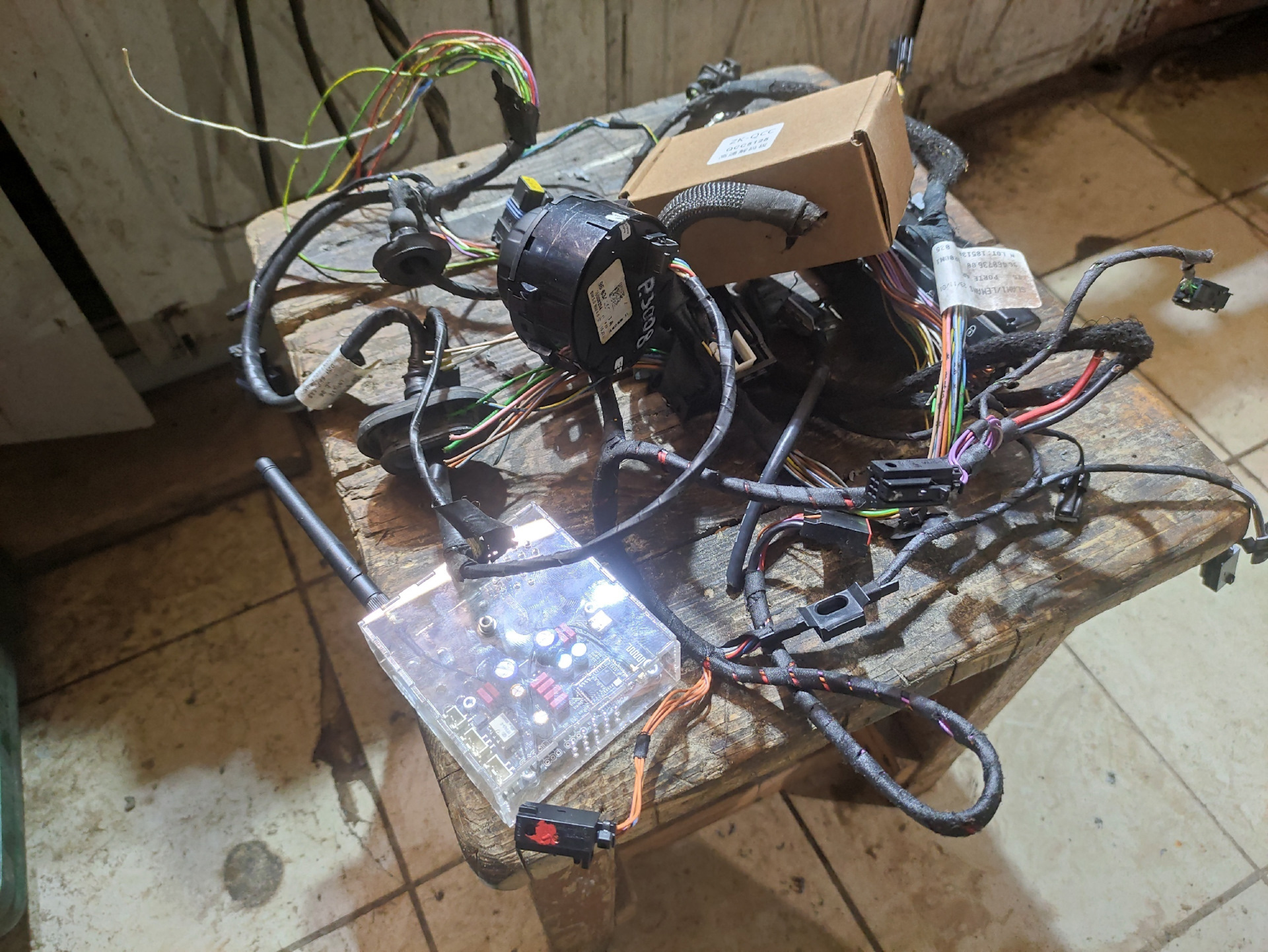

Найти шайбу оказалось не просто, далеко не все 3008 ей оснащены. Когда приехала оказалась залита соком, пришлось разобрать и почистить

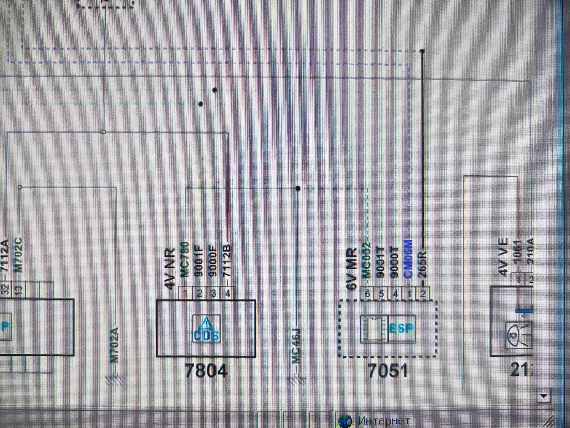

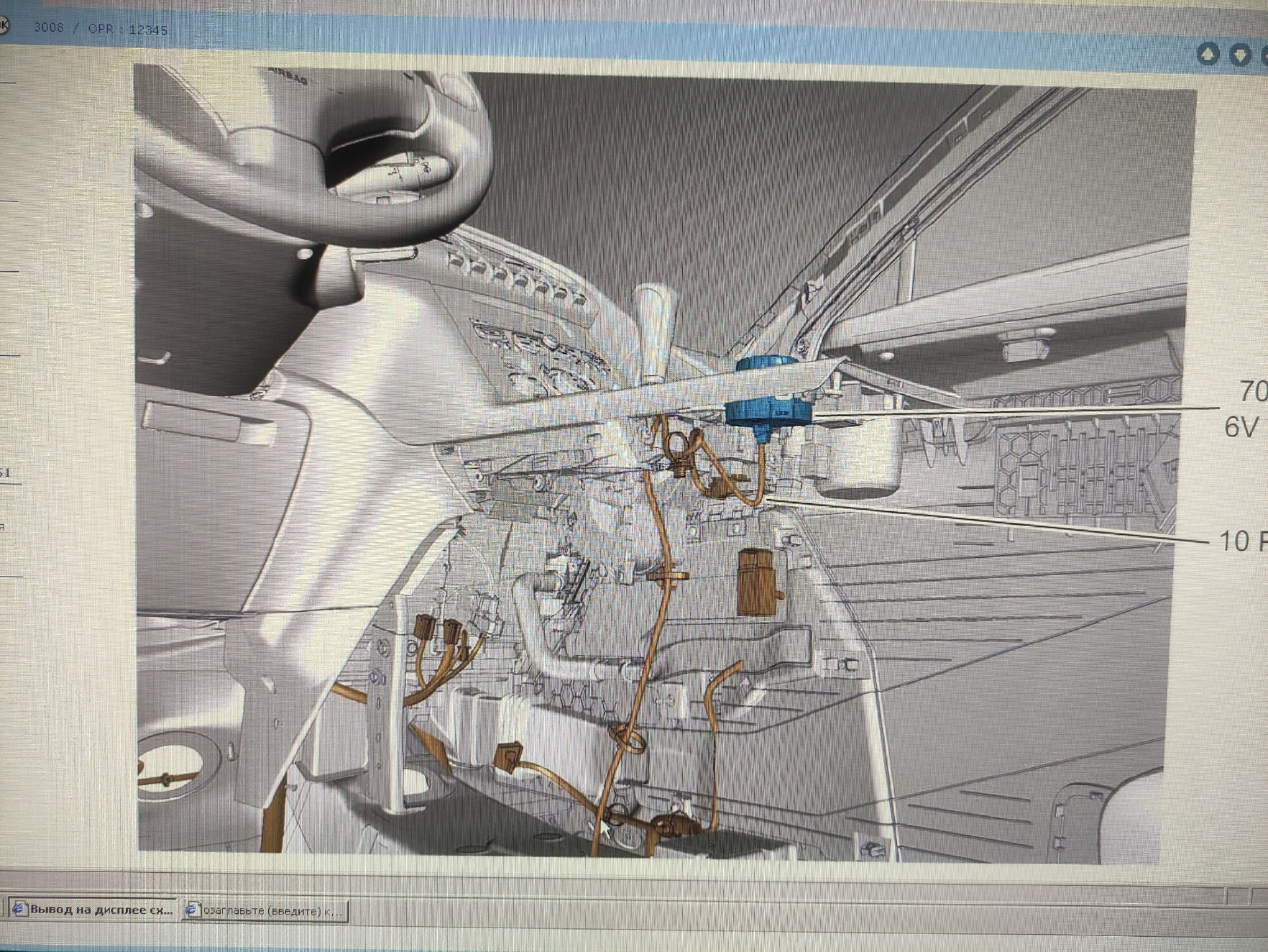

Далее изучается схема 3008 и находится машина, которая готова пожертвовать куски проводки с нужными фишками.
Всего 5 пинов.
1. Питание, подается от блока BSI при включении зажигания
2. Подсветка, идет так же от BSI но можно найти и ближе
3. Не задействован
4, 5. Кан шина, подключил к гироскопу
6. Минус

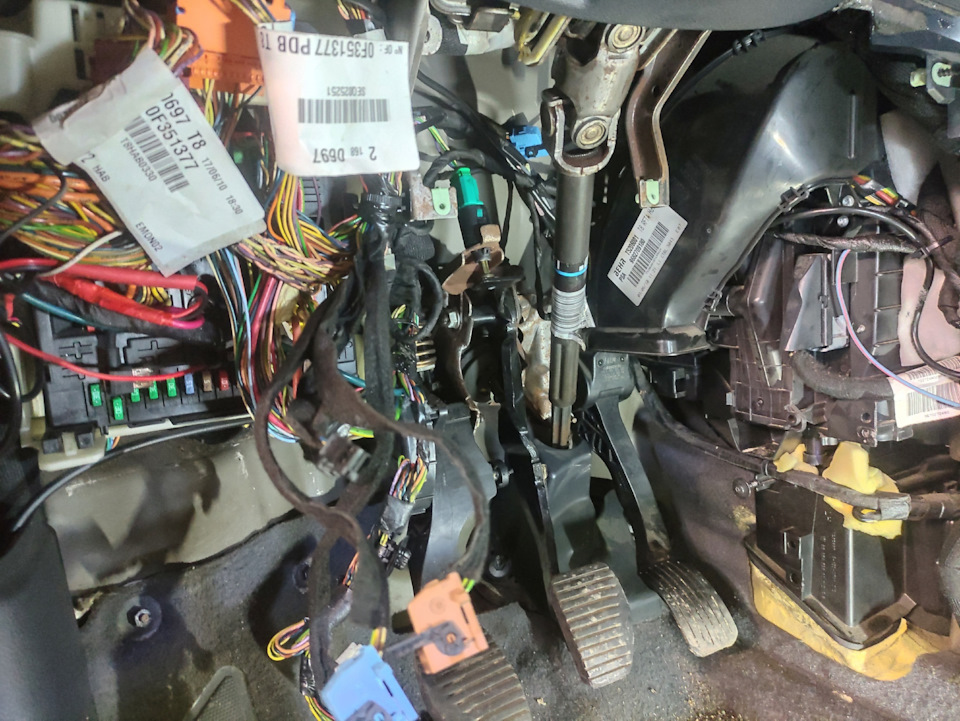

Из донорской проводки плетется коса и подключается к машине
После подключения шайбы почти все блоки выдали ошибку скорости.
Проверил работу шайбы, параметры считываются, активации проходят
