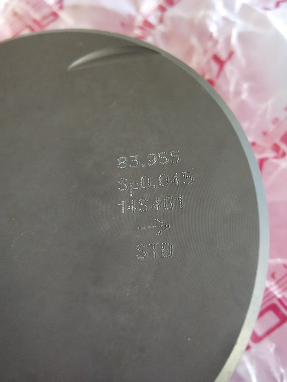

Долго искал эти поршня. Коротко о фирме Mopart: изначально она называлась Mopisan делали себе поршня по тихой, вроде даже Nural размещал у них заказы, затем фирма Mahle решила их купить, после сделки они и стали Mopart"ом. Внешне сделаны не плохо, даже на юбке поршня антифрикционное покрытие нанесено, выглядит получше чем на поршнях Teikin. Сами поршня покрыты густой смазкой. Также бумеровод из Зеленограда прислал впускной вал с постелью от 3.0 по дружеской цене, за что ему благодарность! О вале и колене с 3х литрового двигателя запись сделаю позже.
зы. К сожалению по номеру из их каталога поршня не бьются.(также следует быть осторожным т.к мерзкая фирма ats-hurth банчит под похожими номерами поршней от m52b28, а продавцы в каталогах не заморачиваясь обзывают их мописаном, но придут ats, проверяйте!).
зыы. Добавил больше фото, для оценки внешнего вида.

проблем не было. но в одной канавке какого то из комплектов(я брал 0.25 и 0.5) кольцо подзакусывало, пришлось немного подточить. в двигателе никак себе не проявляли.

Добрый день, а палец 22 мм?
добрый. в таблице написано сверху. 22 палец

Подскажи, палец от руки вставил в поршень?
конечно. они же не напресованы. держатся на стопорах.
Могу привести два десятка примеров, когда поршневая собирается "на горячую" и при остывании считается дефектом если палец шевелится, но несмотря на это стопорные кольца стоят. Понимаю, что вероятно это конструкционная особенность, первый раз bmw движок разобрал — очень смущает идеальное состояние поршневой, но палец вращается. Просто на серьезных моторах — если палец вращается в поршне стоит бронзовая вставка в поршень. Короче, я так понимаю — купив новые поршня Mahle или KS — ситуация с пальцем будет аналогична…
смотри в TIS, там все написанно, ни о каких упоминаниях про посадку на горячую там нет. Собирать тоже советую строго по нему.

Это не деффект, а требование! Только так! Палец там ДОЛЖЕН "ходить от руки"

Что то номер не бьется!
следует искать в различных вариациях, я искал по 169600, они то появлялись, то исчезали на емексе. Сейчас опять их нет. В данный момент бьется вариант дороже под номером MP1696000, такие же поршня будут, только цена на 50% дороже.
