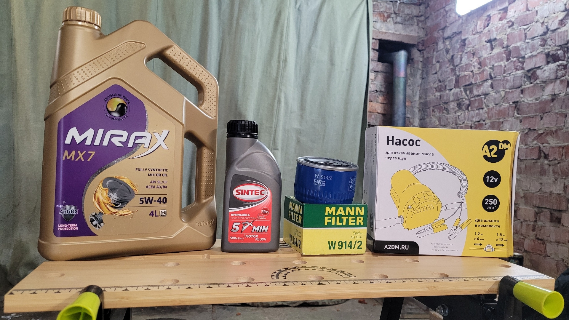

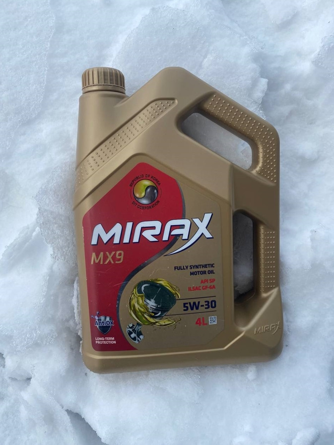

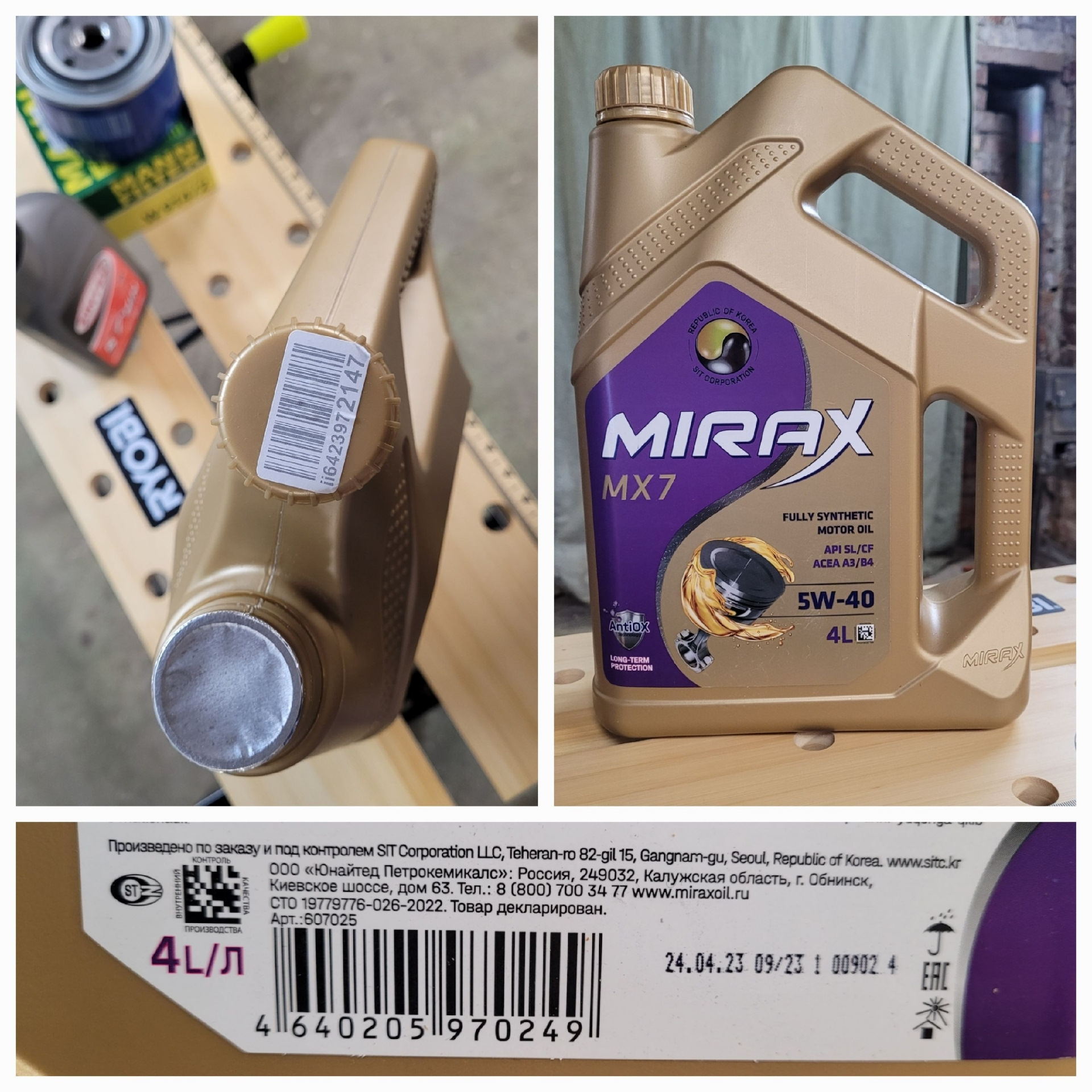

Что приобретено?

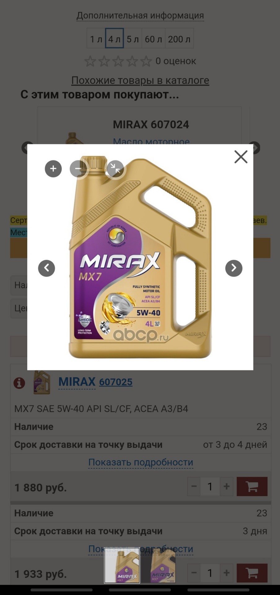

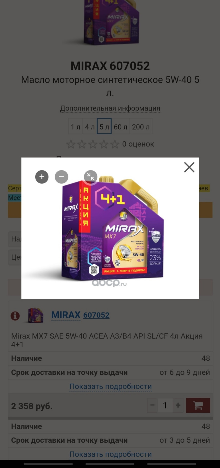

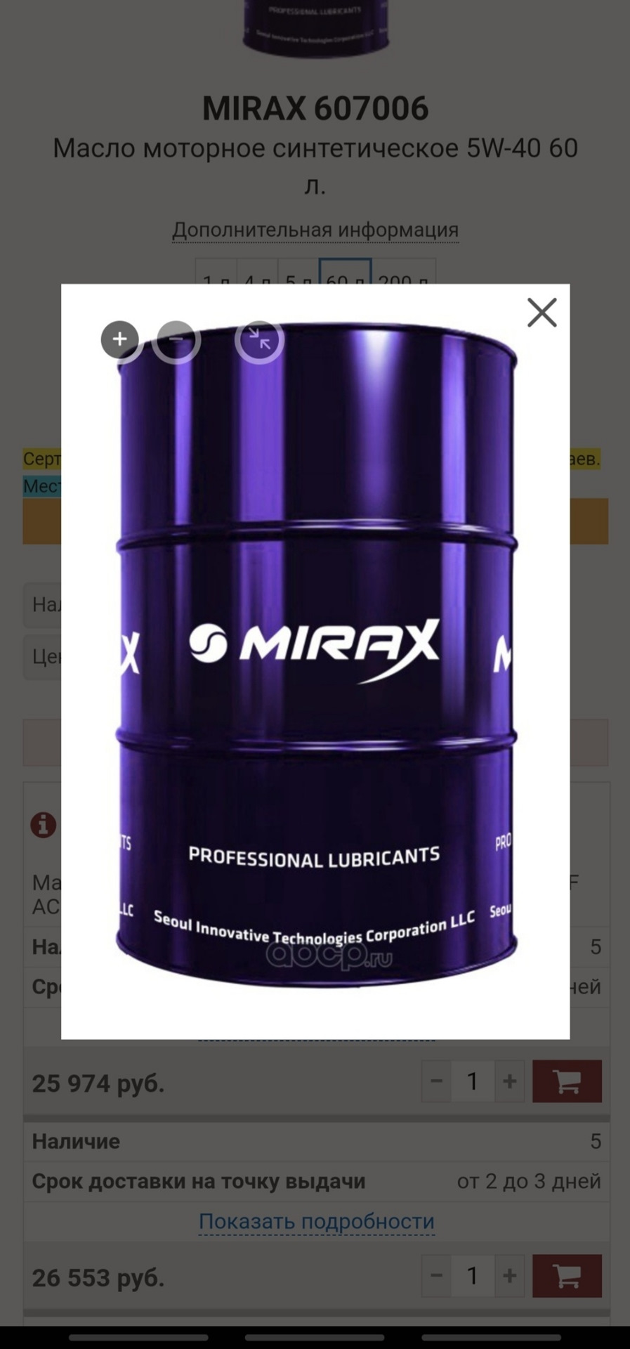

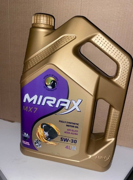

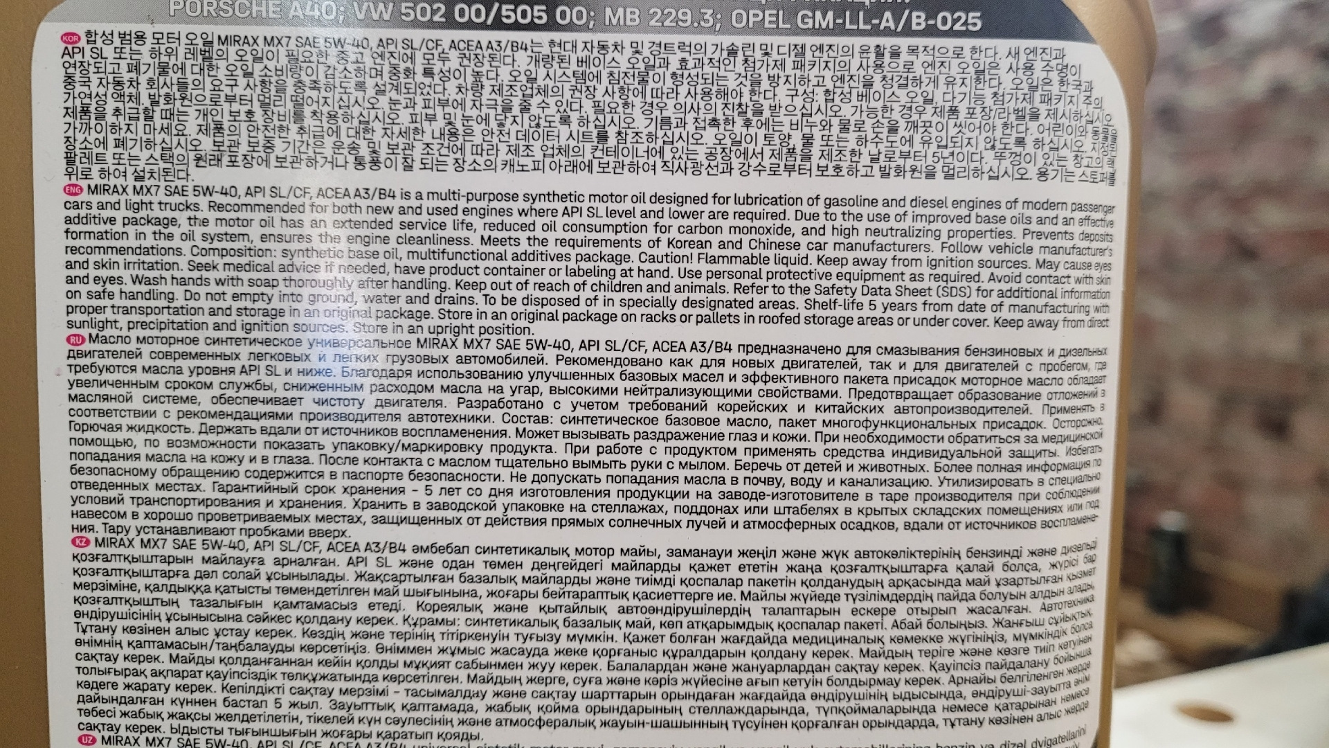

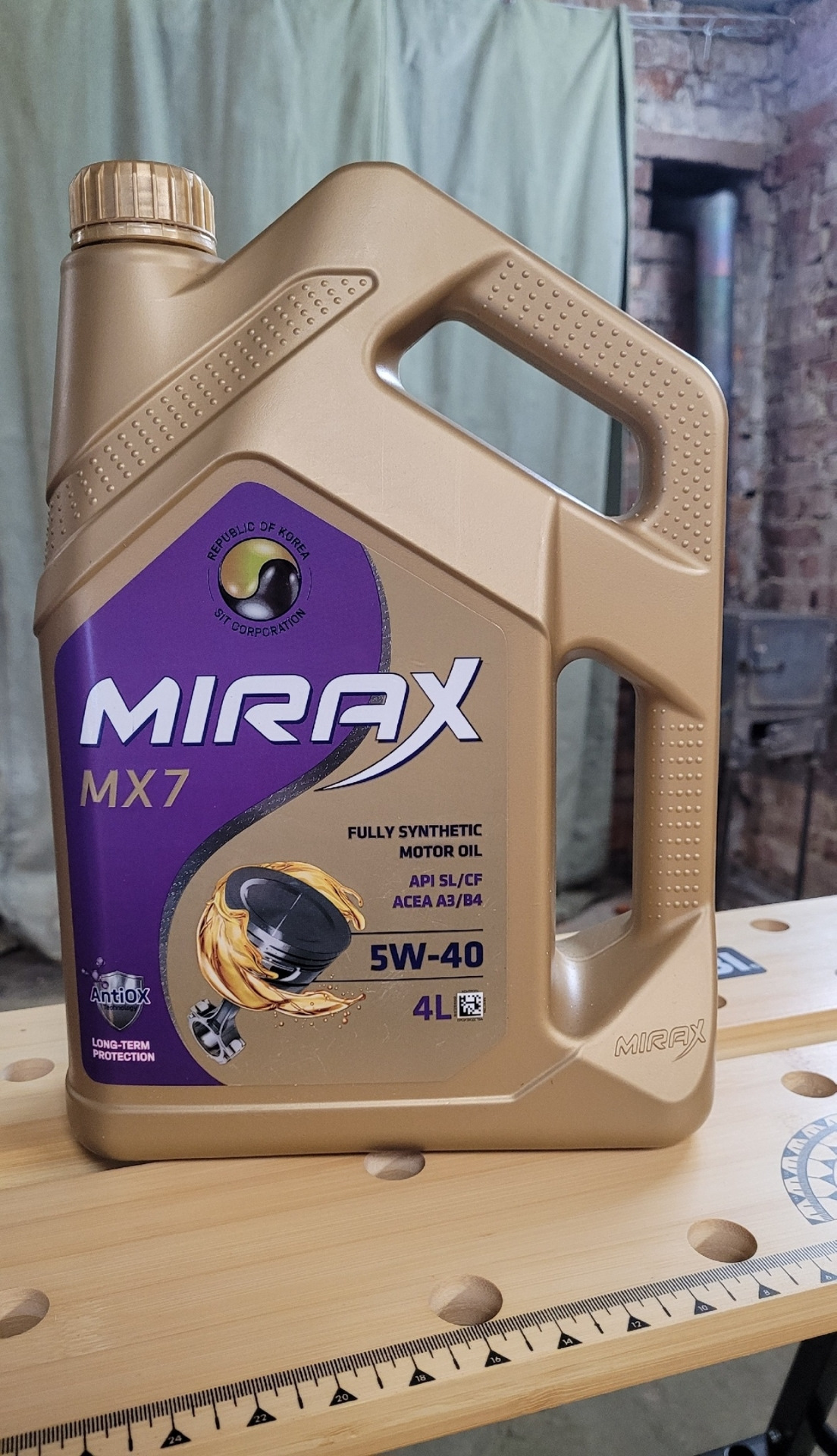

1) Моторное масло MIRAX МХ7 5W40.
По всем канонам, по всем допускам SL/CF
Артикулы прилагаются
1 литр — 607024
4 литра — 607025
5 литров (4+1) — 607052
60 литров — 607006
Чуть информации
Видел многие комментарии под разными записями про масло MIRAX" и сразу реакция УУУУУУ 😁 так это Обнинский завод и с одной бочки льётся масло.
Но ни кто не обращает внимание что адреса то производства реально разные, значит и заводы разные.
У SINTEC" один адрес
У MIRAX" другой адрес

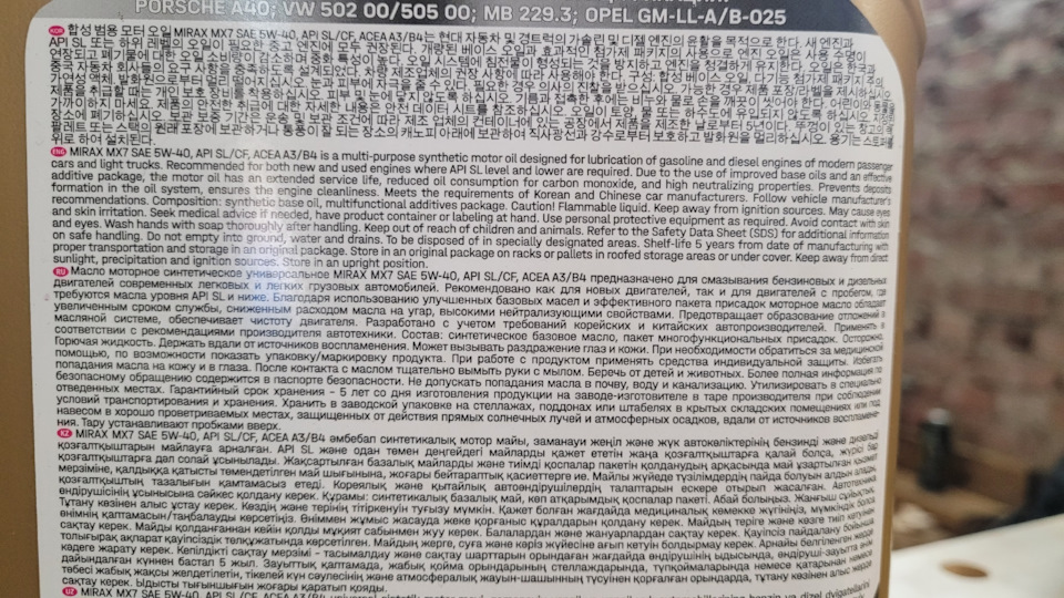

Ну и по самому маслу пару слов:
Как заявляет производитель — двигатель станет работать лучше, расход топлива упадёт, увеличится мощность двигателя на 15/20% шутка 😁
А так — улучшеная база масел и пакет присадок — способствует снижению расхода масла на угар.
Хорошие моющие показатели и минимальное образование отложений.

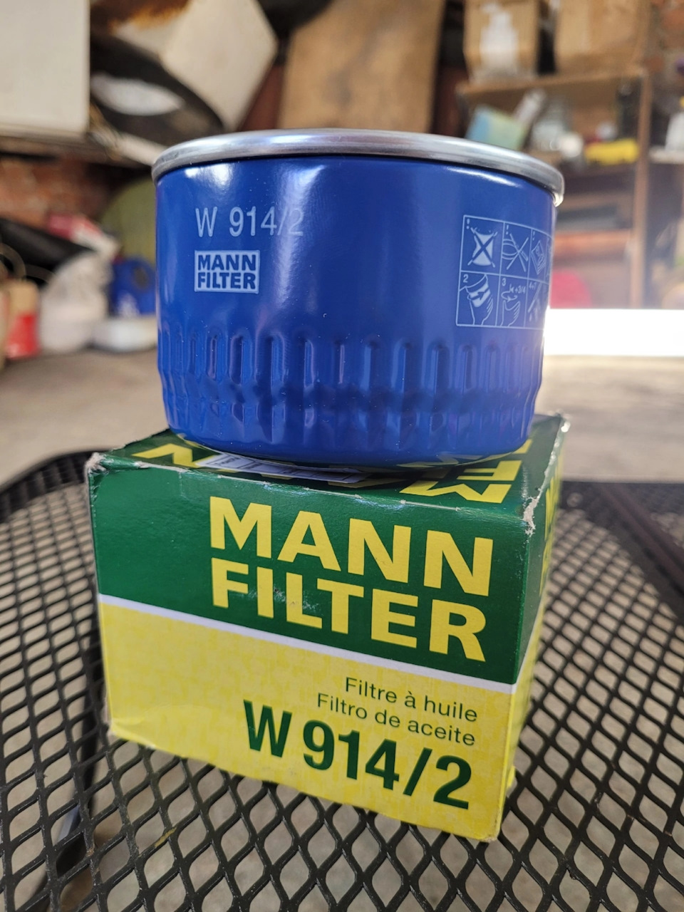

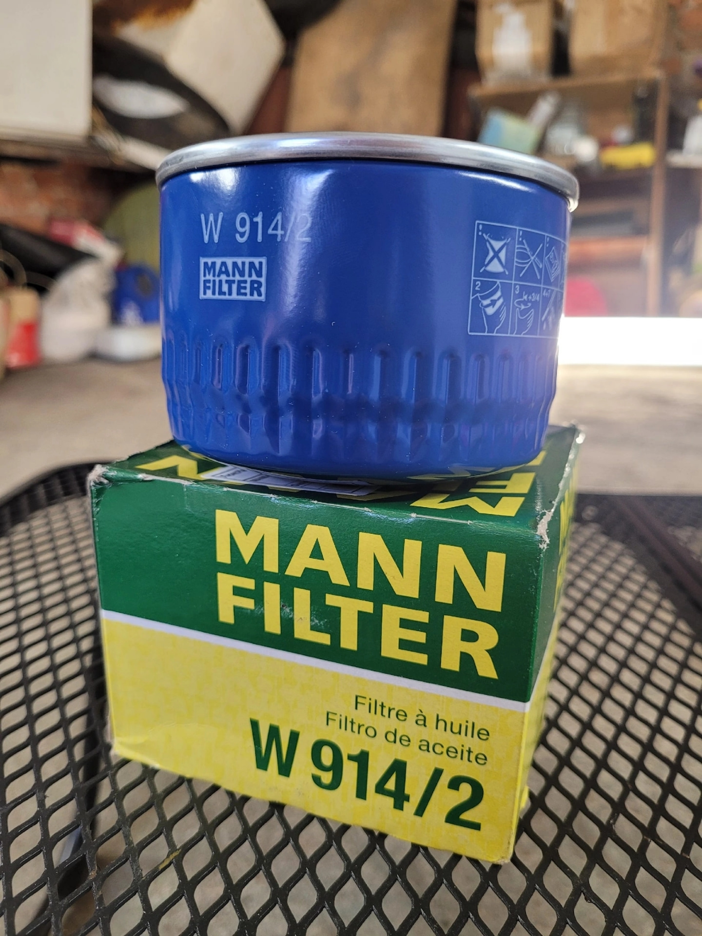

2) Маслянный фильтр MANN — Арт. W9142
Фильтр маслянный по классике (из ЗИПа)

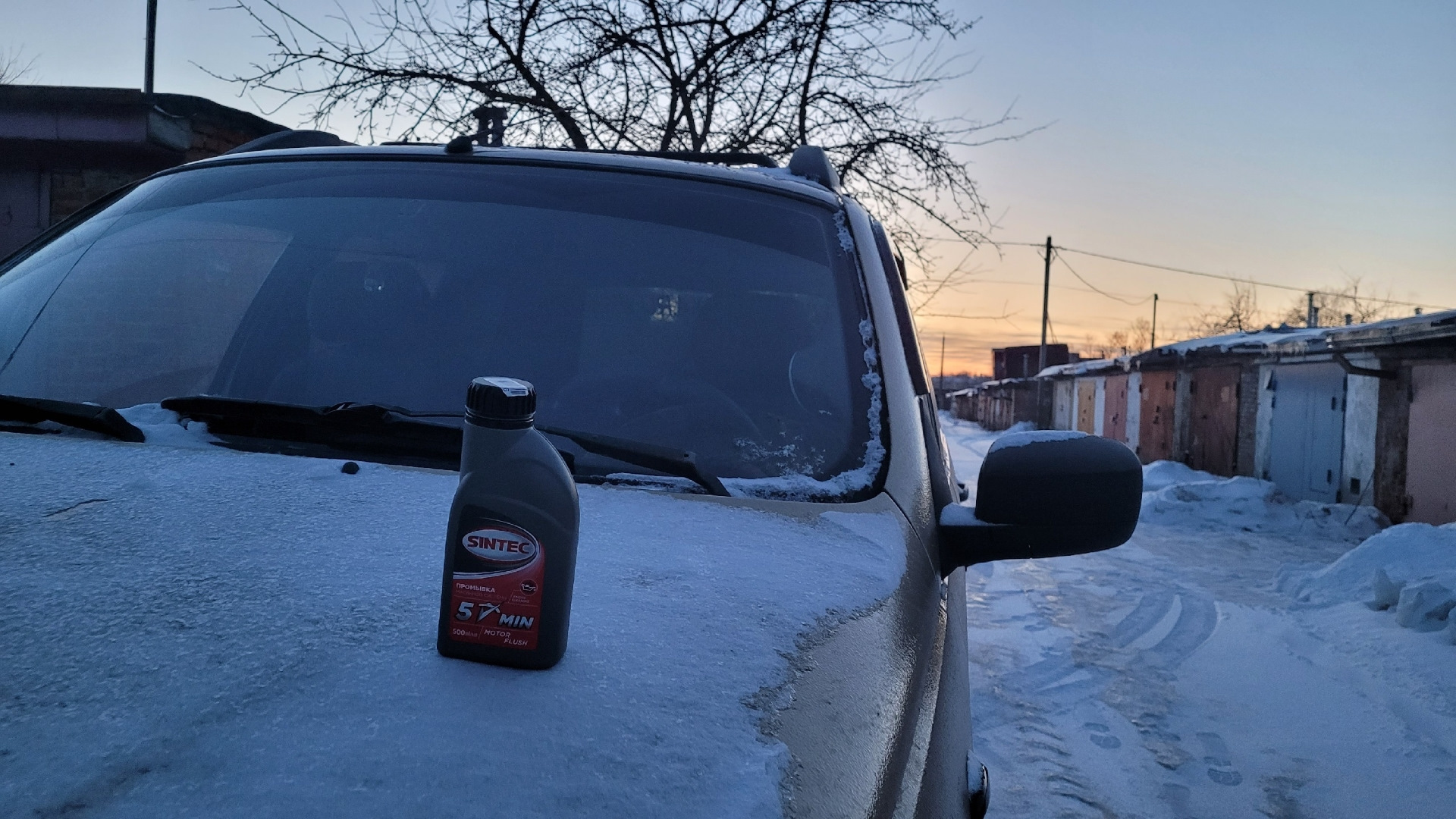

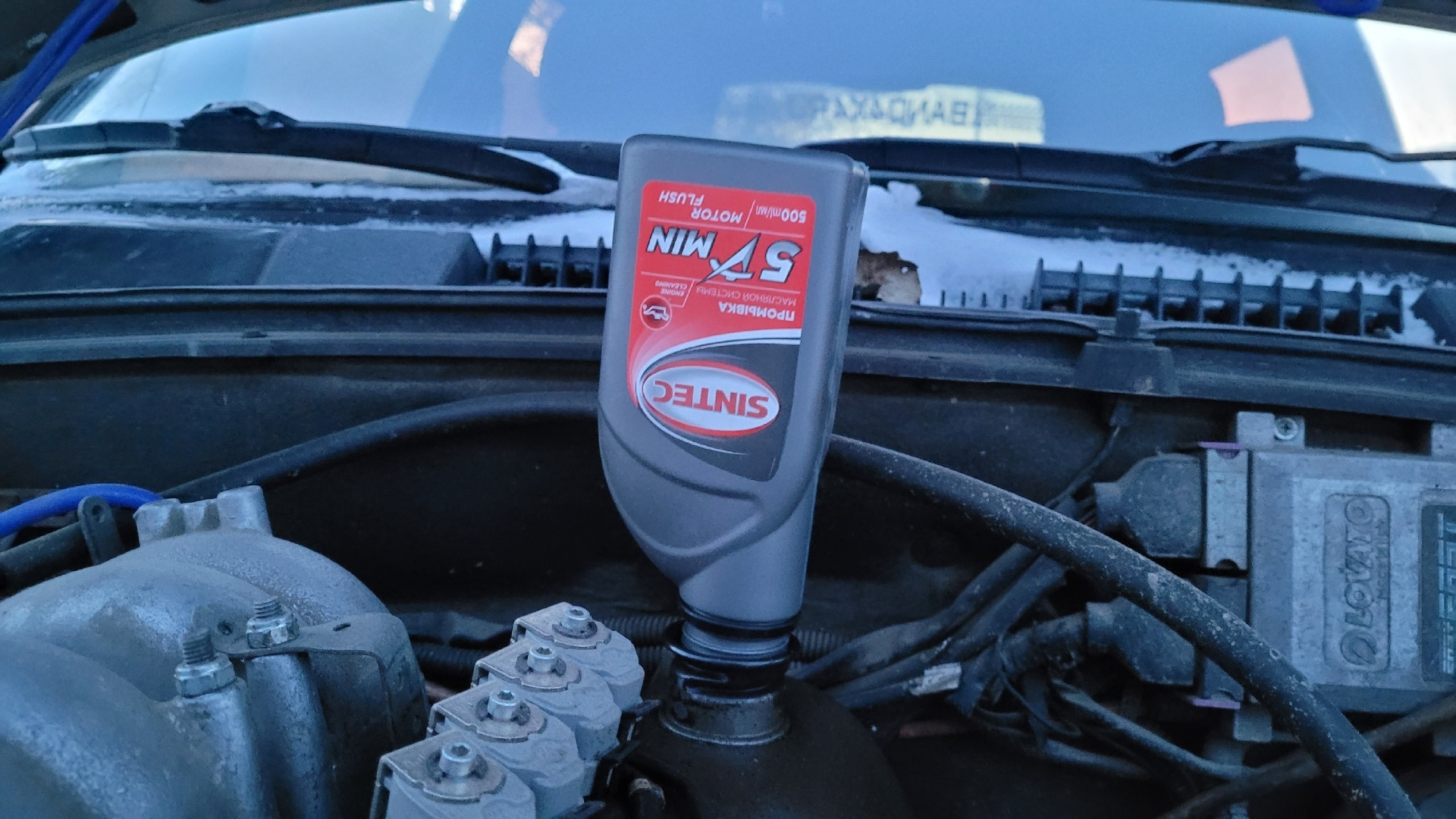

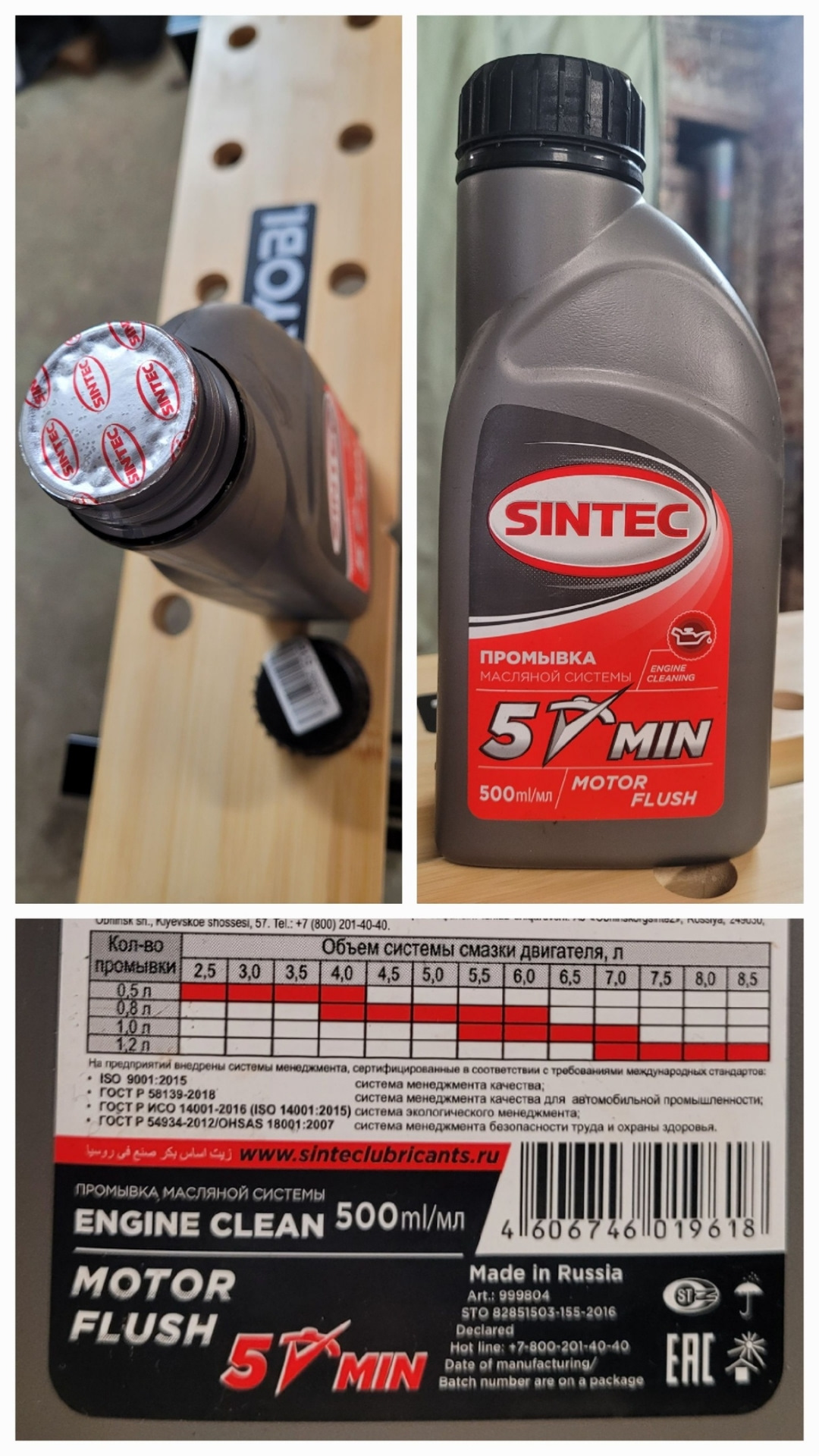

3) Промывка масляной системы — SINTEC (5-ти минутка) — Арт. 999804.

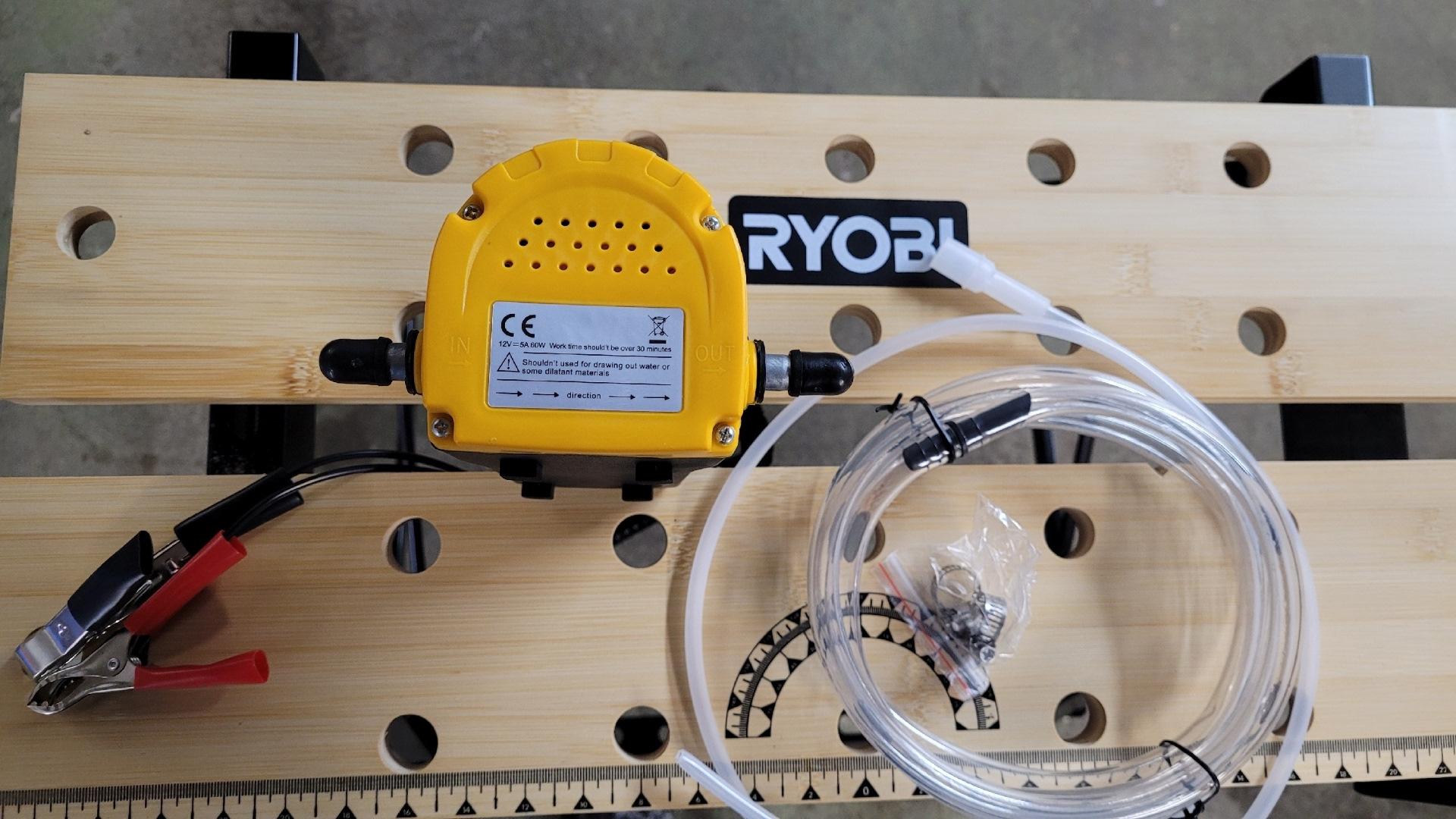

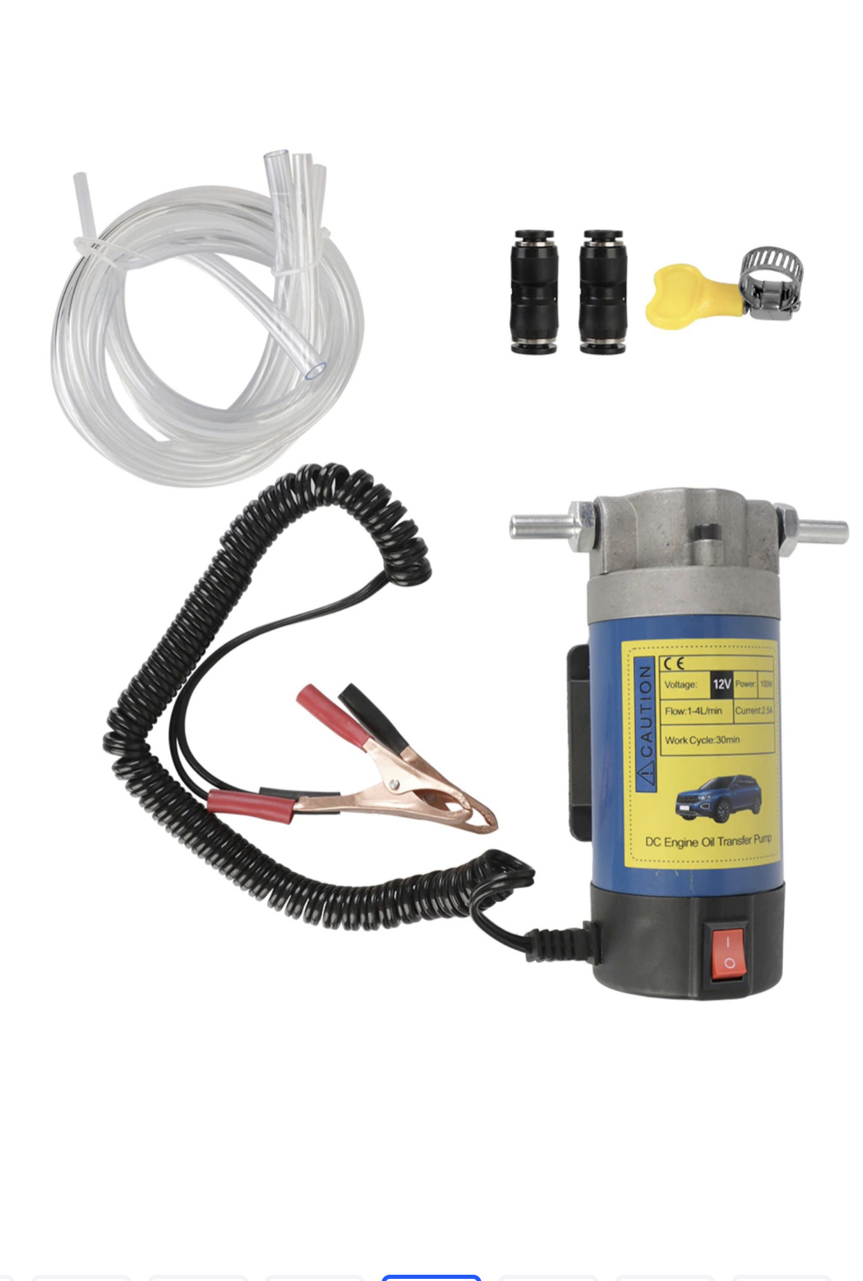

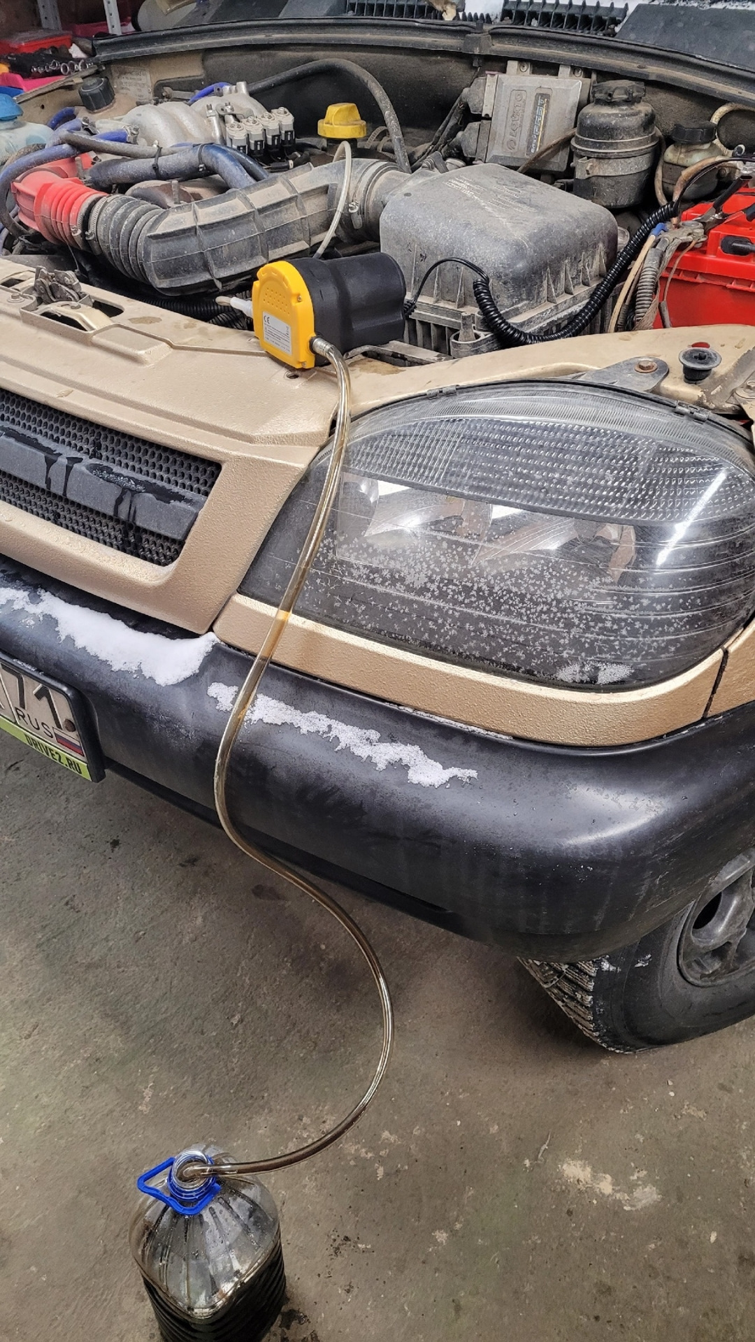

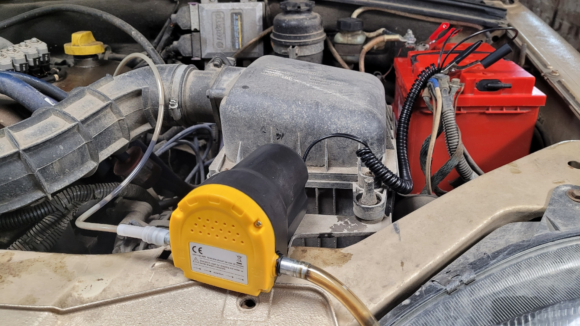

4) Вишенка на торте, это насос для откачки масла через щуп.
Процесс замены масла

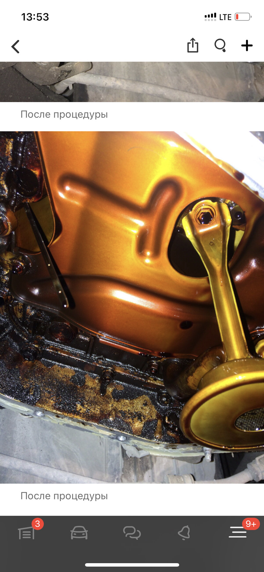

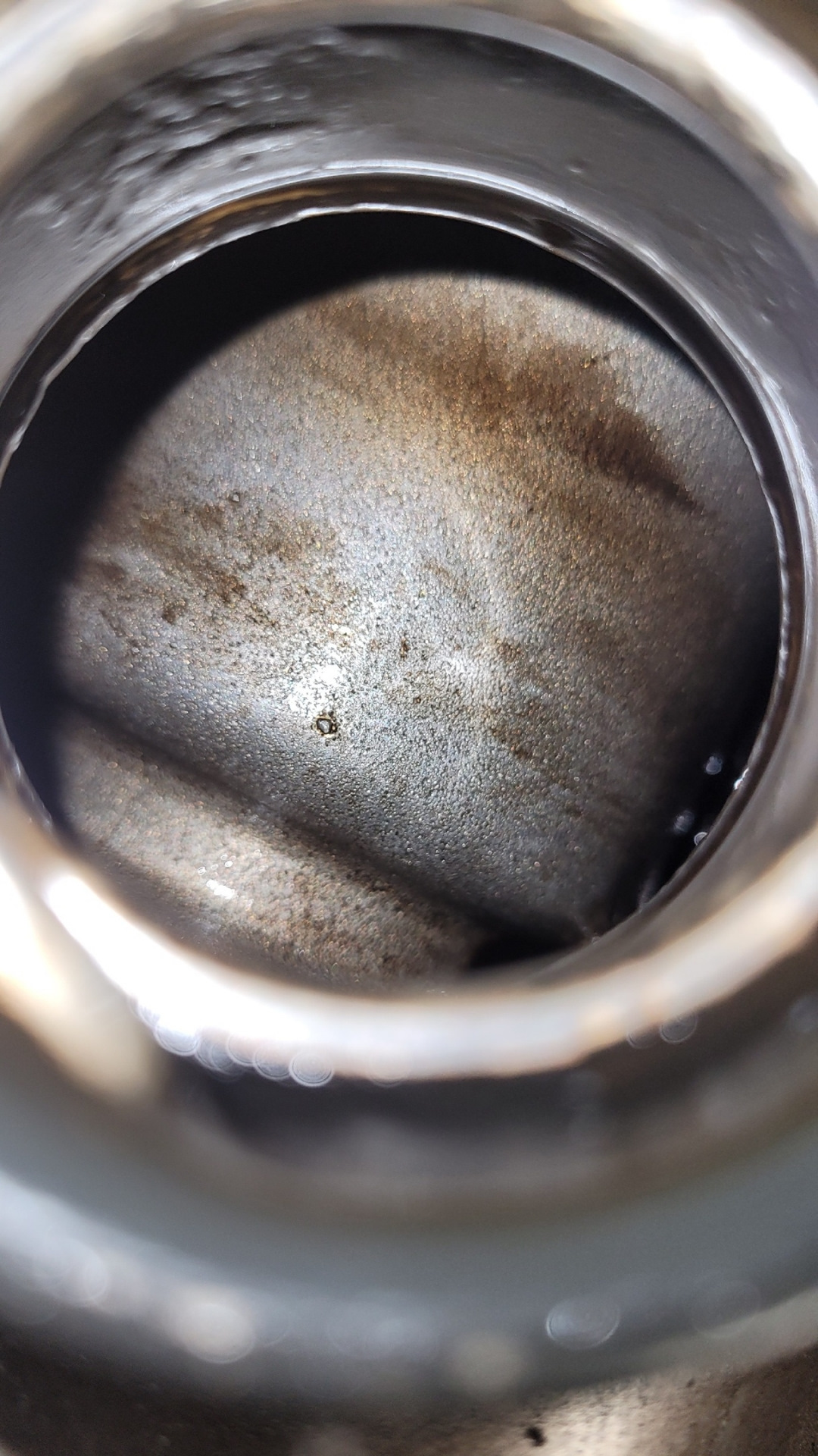

— Промывочное масло в двигатель и на 20 минут оставляем работать двиг.
— откачка старого масла теперь прост удовольствие.
На клеммы накидываем крокодилы насоса.
Одну трубку через щуп на дно картера — вторую трубку в бутыль.
5 минут и масла в поддоне нет.

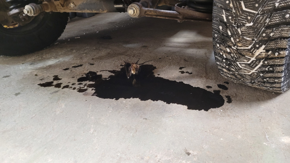

— замена старого фильтра на новый.
Тут как обычно, без свинства не обошлось.
Буду пробовать в следующий раз откручивать с пластиковым стаканом.(чтоб всё масло слилось в стакан, а не на пол)

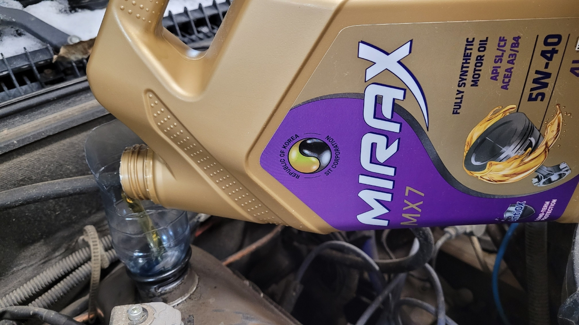

— Новое масло заливаем в чистый двиг, через импровизированную воронку.
И теперь можно дальше ездить в соседние области.
P.s. по пробегу на этом масле MIRAX, на данный момент составляет практически в 2500км, что могу отметить:
У масла действительно хорошие моющие присадки, на 1500км оно слегка начало темнеть.
(Причём пробег составляет на ГАЗу)

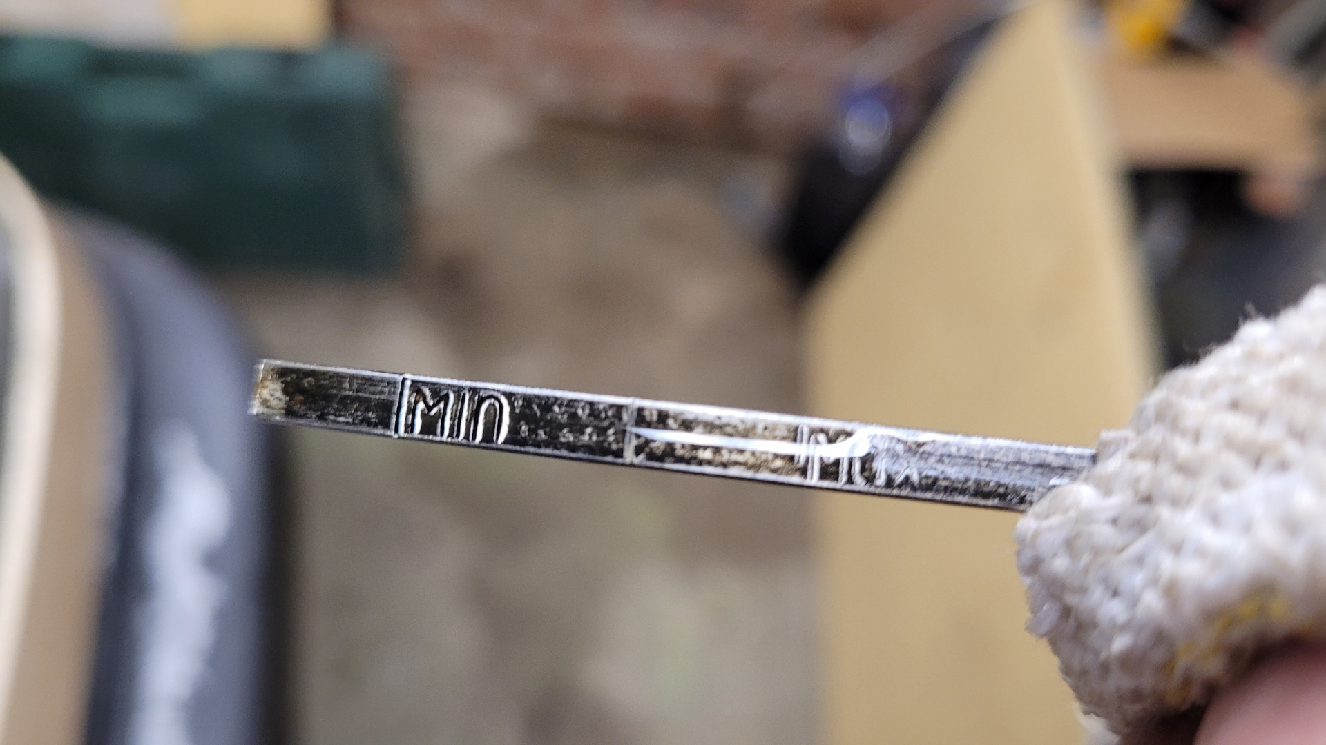

Гидрики/Гидрокомпенсаторы молчат и отлично работают с данным маслом.
Хотя при замене масла, уровень был залит ниже минимума и был слышат цокот гидриков.
Как уровень долил выше середины — наступила тишина.

1) Маслянный фильтр MANN", что о нём говорить? Это классика жанра.

3) Насос для откачки масла через щуп, эту вещь придумали ленивые 😁 но с ним теперь замена масла только радует))
Без преувеличения замена масла — 10 минут.
Спасибо Вам мужики, кто советовал к покупке данный насос.
4) О промежуточной замене масла я так и не рассказал, которая была после масла RAVENOL".
Но моющие присадки в том масле (про которое я ещё не рассказал), они реально дикие 👍 лак смыло офигеть как…

Таким насосом один раз масло поменял и продал. Грязное дело, а тут еще и насос вытирать и капает с него. Когда защиты нет, проще пробку над канистрой отвернуть.
MX7 (5w40) крайне не понравилось, на морозе ниже 20 градусов — запуск ДВС тяжелый (с автозапуска не заводится вообще). Разговаривал с продавцом, который им торгует — складывается впечатление что это вообще полусинька с самым дешёвым гидрокрегингом, для тракторов по типу спринтеров и т.д. самое то — промывает не плохо, но совершенно не отвечает заявленным характеристикам. MX9 в этом плане лучше — пока была приемлемая цена — заливал его.
масло МИракс почему то жидкое по сравнению с другими маслами этой же вязкости. 5-30. ПРичём ощутимо жиже. и при запуске двигатели стучат клапана, при прогреве исчезает стук, а при аналогичных маслах других про-лей такое не наблюдается.
Залил в HR16DE, жаль. самое шумное масло за всю историю.
Нашёл что лить в hr16, 0w20.
Такой Mirax около года лью. Хорошее масло. Насос себе купить жаба душит. Мог бы на 23 заказать, так все равно с моей же зп купят🤣
Вторая заливка миракс будет👍 Далеко идущих выводов не делаю, но пока масло прям зашло

Тоже где то вычитал про это, попробовал, работает.
Я смотрел со стаканачиком пластиковым, но там расположение фильтра вертикальное (а у нас он же горизонтально стоит)
1AlexD
На лесозаготовительной технике используются такого типа, для перекачки масла и дизтоплива. Раз правда, в 10 больше)). Раньше приходилось ремонтировать такие, и всегда проблемы только в электрической части были, в механике все надежно.
У такого насоса, сносу у шестерён вооьше не будет.
Нет нет, а жалею что купил себе обычный жёлтый.
Jlexa1985
У меня на czpa все откачивает, проблем нет. А на тревел наоборот остаётся 0,5-0,7 масла. Как только не пихал трубку…
Я незнаю как так получается что на Тревеле ещё 0.5 масла остаётся.
Когда откачивал у себя, ещё трубкой по поддону шерудил чтобы все остатки собрать.
(Да и потом при заливке нового масла, всё зашло как и положено)

А ссылку на насос можно прикрепить: где брали. Или артикул.
Конечно добавим🤝
Правда заказывал с Мегамаркета за бонусы, но ссылка есть другая ozon.ru/t/P9pDEa2
Спасибо!
Прочитал отзывы.
Понравился отзыв: самое качественное в этом насосе -это его упаковка (коробка).
Устройство конечно нужное, но оно должно быть на 220в. Ну и :) как все китайское- надо дорабатывать
pronj
Мин 15 не меньше, , 5 мин не вытянет (( проверено
Да нее, какие 15 минут.
5 минут и из них ещё минута по поддону возюкал трубкой — чтобы всё самое вкусное собрать 😁

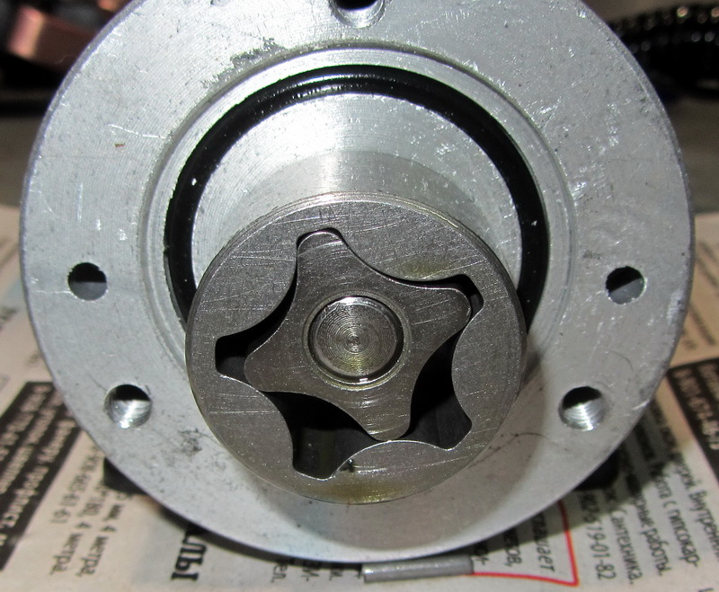

Самое главное после покупки, смазать внутри шестерёнки — после сборки, там всё сухо ☹️

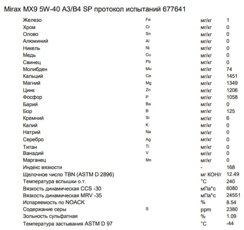

2) Скрины для общего познания людям с АРТИКУЛами. (Причем с сайтика, где я практически все запчасти покупаю — Аля ЕМЕХ)
Не поленитесь в своих записях прикладывать АРТИКУЛы и ваши записи станут полезны для окружающих.
А на счёт 60литровки, я б себе купил даже😁
Когда общегодой пробег составляет под 70-80тыс (это Вам не молиться за каждый км на вашем авто 🤷)
А по поводу анализов, Вы глубоко ошибаетесь — я лучше на эти деньги тюнячки куплю или полезный инструмент.

А какой промывкой Вы пользовались?
Судя по фото отмывает она хорошо
ozon.ru/t/dE2nZKE
Очистка масляной системы БЕЗ ограничения пребывания в масле
Hecckfy
Масло не имеет функции что либо отмывать, точнее лаковые отложения практически ни одно масло не отмывает для этого есть специальным мягкие масляные промывки без ограничения пробега.
Ну тут как посмотреть, моющие присадки так же добавляют автомасла.
И не зря ж оно темнеет.
А вот на счёт Вашего наглядного примера, я тогда рад что пользуюсь при каждой замене масла — Промывочными маслами.
Проблема в том что промывочное масло оно НЕ отмывает низко температурные лаковые отложения, его задача вымыть всю грязь накопившуюся в моторе или после раскокслвки ккк раз промывки масляной системы или переходе на другую вязкость.
И промывочное нужно 30 минутка 5-15 минут не рекомендуется часто использовать страдают РТИ.

Купи блок питания насосу, чтобы сделать его независимым от АКБ
Спасибо за совет.
У меня есть желание переносной блок на 12Вольт поставить и запитать от него ГУ (чтобы было веселее в гараже)
А там можно будет и насос подключать))
TamDima
Насос удобно. Себе уже хотел купить, но вовремя почитал отзывы. На моих vw движках откачивает не всё. Из.за формы картера оставляет литр…полтора, как раз самый срач!
Обидная конечно ситуация, вот тебе и картер поддона с остатком масла в литр ((
Придётся по старинке снизу масло менять((
Да вот, так и делаю🙁

Был такой насос. Окачивал масло, менял жидкости в АКПП, но прослужил не долго, сначала начал сильно протекать, а потом вообще задымил. Сейчас купил в металлическом корпусе как tutushkututush ниже на фото показал. Надеюсь он сделан понадежнее.
Интересно сколько у меня такой насос проработает, хотя понятно дело из дешёвых комплектующих собирается.
Но такой металлический насос, большинство хвалит

С заменой! Миракс тоже сейчас лью👍 Насчет моющих вопрос всегда дискуссионный, но по крайней мере под заливной и клапанной никакой грязи не нахожу.
Насос для откачки сам себе не куплю. Если кто подарит буду рад) А так буду дальше корячиться с заменой постаринке😂
С заменами участился я последнее время, но и люди довольны остаются дисками и колёсами))
На счёт моющих, у меня прост есть фотки наглядного примера под крышкой маслозаливной горловины (до и после)

zhiv1973
Давно таким же насосом пользуюсь!
Сколько он уже замен масла пережил?)
Надо считать!
зы: я перед использованием разобрал его и смазал.
tutushkututush
Мой насос. Полностью из металла.
Я пока решил на пробу взять этот, побалуюсь и посмотрю на сколько его хватит. (Но в мыслях тоже взять этот, он по лучше будет)

Froloff1969
Таким же пользуюсь, очень доволен 👌
Самое главное шестерни смазать, они ж пластиковые.
Иначе быстро выйдет из строя.

Наоборот уж точно нет, потому что у миракса стандартная база и китайский стандартный пакет присадок ричфул
Откуда инфа про базу и присадки? Так же могу сказать, что присадки там Европа. Только не спрашивайте у меня, откуда они взялись, вопрос не ко мне. Но как я понимаю. параллельный импорт не запрещен для негосударственных предприятий, а значит вариант годный.
Нету там таких присадок, там ричфул как и во всех маслах, что в России делают. Лабораторное заключение в студию, что в корейском масле, которое делают в Обнинске присадки с Европы.
ну вот анализ ТПП на миракс mx9. Очень похоже на евро-присадки
Я в пейнте тоже могу нарисовать
