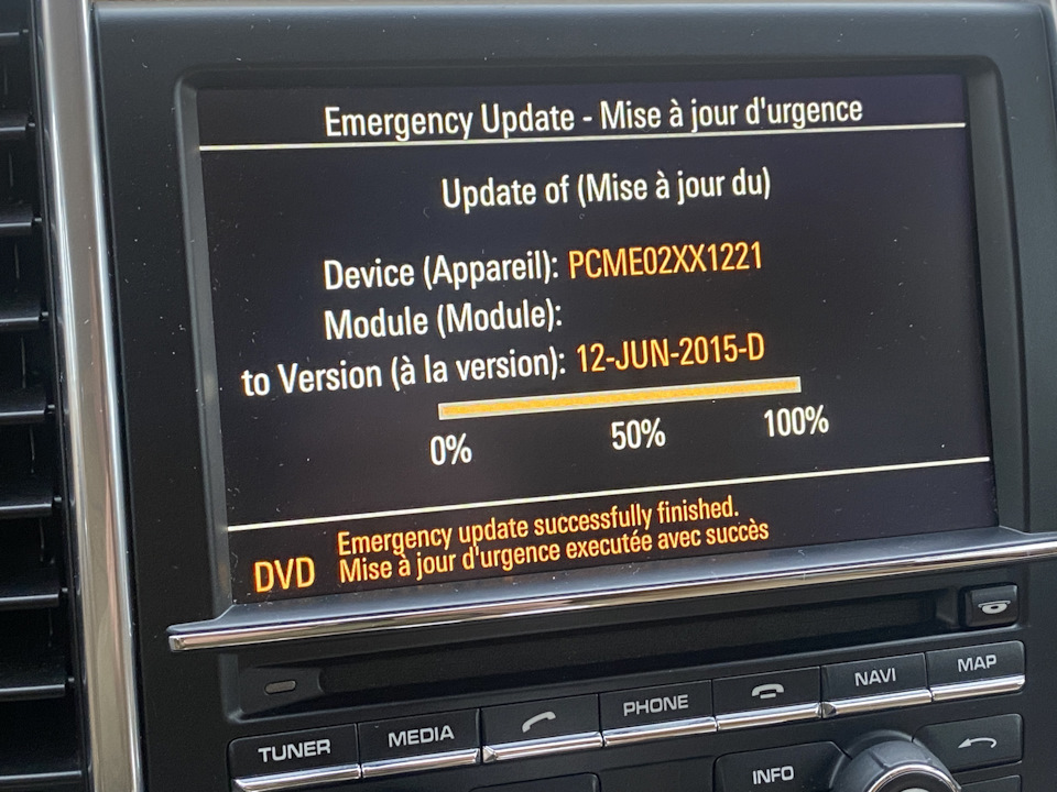

Дальше триллер развивался вот так: система заговорила на 50% французском и объявила, что входит в Emergency update mode.
Само слово Emergency ничего хорошего не внушало. И то, что она была в вечном рестарте.
Отключился звук, камера заднего хода да и вообще — кроме этого экрана PCM больше ничего не включала.
Финиш.

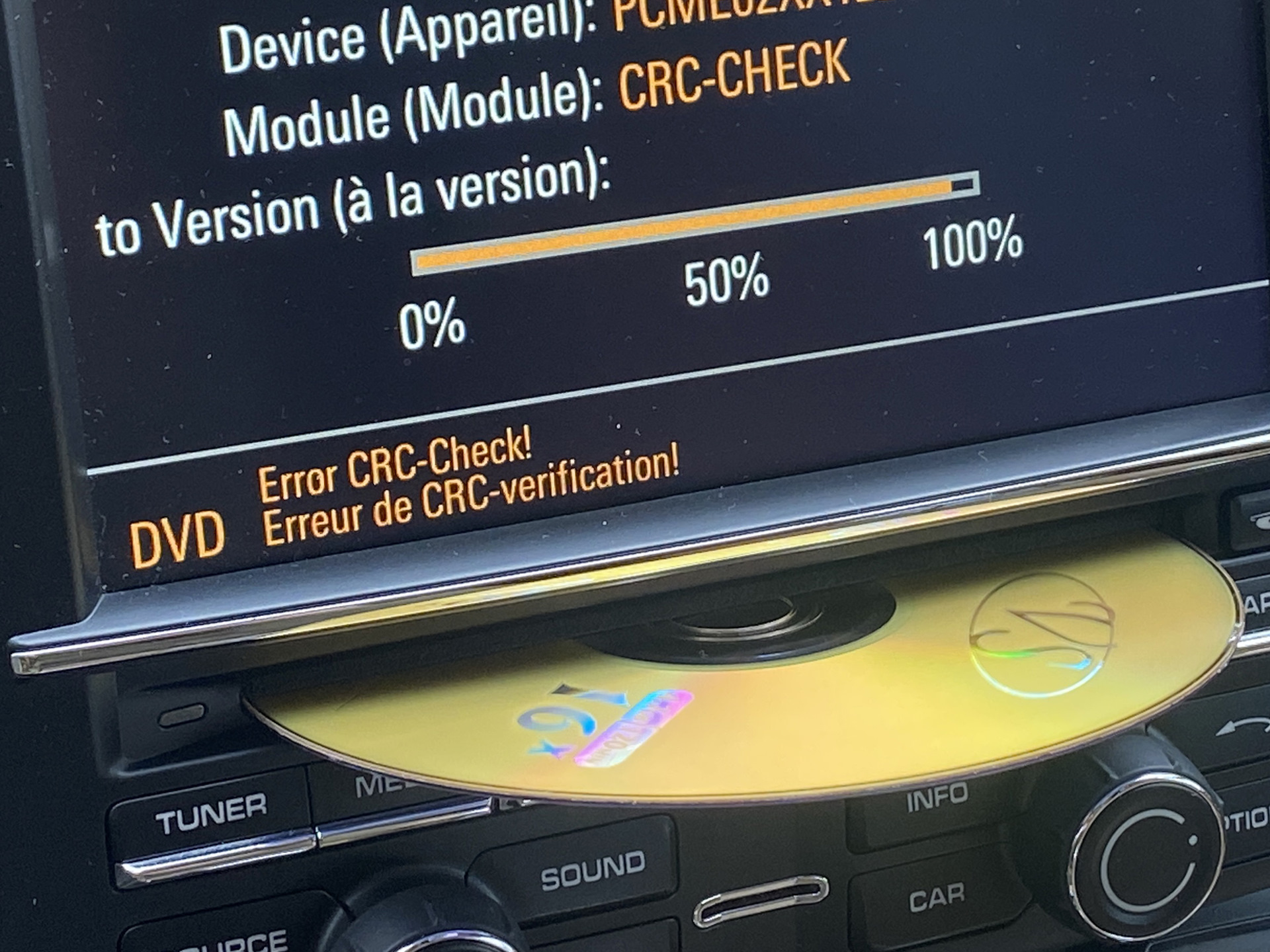

Я уже это сделал и был готов записать себе такой "пропатченный" образ, но обратил внимание, что всего навсего у меня не сходится контрольная сумма CRC и после этого ее и вышибает.
Такое повторилось несколько раз и я решил просто перезаписать оригинальный диск еще раз, списав это на косячную болванку. Ну или купить новую другого производителя.

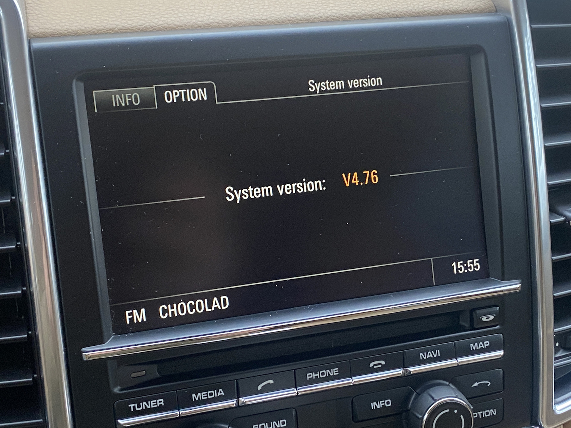

Бинго, вуаля и все такое — спустился к машине, попробовал обновиться со свежезаписанного диска — ура, заработало! Теперь у меня есть PCM самой свежей версии 4.76 и… это ничего мне не дало — бт работает также, как и работал. Ну, только разве что седых волос добавилось.
Для экспериментаторов — ссылка выше. Ну а я радуюсь вернувшимся звуку, камере и навигации (никогда ей не пользовался естественно, но если бы пришлось лезть в HDD, то ее бы не стало скорее всего).
