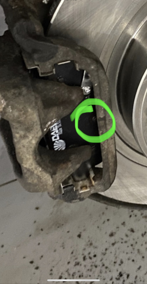

Планово, но в экстренном порядке(нет времени на машину совсем) перебрал задние тормоза. Под замену диски, колодки, направляющие суппортов с пыльниками.
Все легко разобралось(не считая нижних направляющих), почистилось и еле впихнулось вназад.
Прошло пару дней, колодки притерлись, тормозит как новая)
Красивых цифр фото
P.S. заново перебрал колодки. Оказалось что в комплекте было 3 колодки со скрипунами(внутренние) и одна без. Поэтому так и собрал) Но раз уж полез — почистил все посадочные/притирочные, перепроверил все)

ешки матрешки. на фото только одна новая собранная сторона. Придется все разбирать, спасибо, не думал что есть разница между внутренними и внешними( я тоже за легализацию курения мануалов, но тут времени было прям в обрез и решил что и так справлюсь…
Поправка)
Справой стороны, тормозные колодки не той стороной установили. 🤝
Ну Вы глазастый!

Свистки во внутрь.

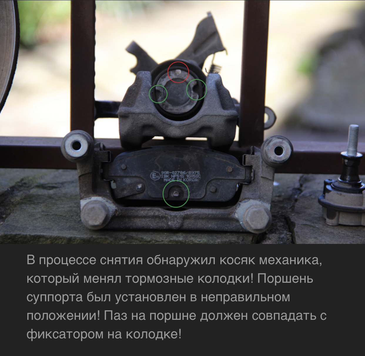

Упс, а что, можно как-то по другому? А хотя да, можно😉
Я имел в виду не только свистками во внутрь 😉
Я понял конечно, кружочек, нама, на картинка, нама, нарисовал, нама.
derbig700
Можно. Как поршень повернуть. У нас на работе сервисмены на служебном Форде так поставили. Еще и колодки местами перепутали.
все выставил как надо, спасибо =)
