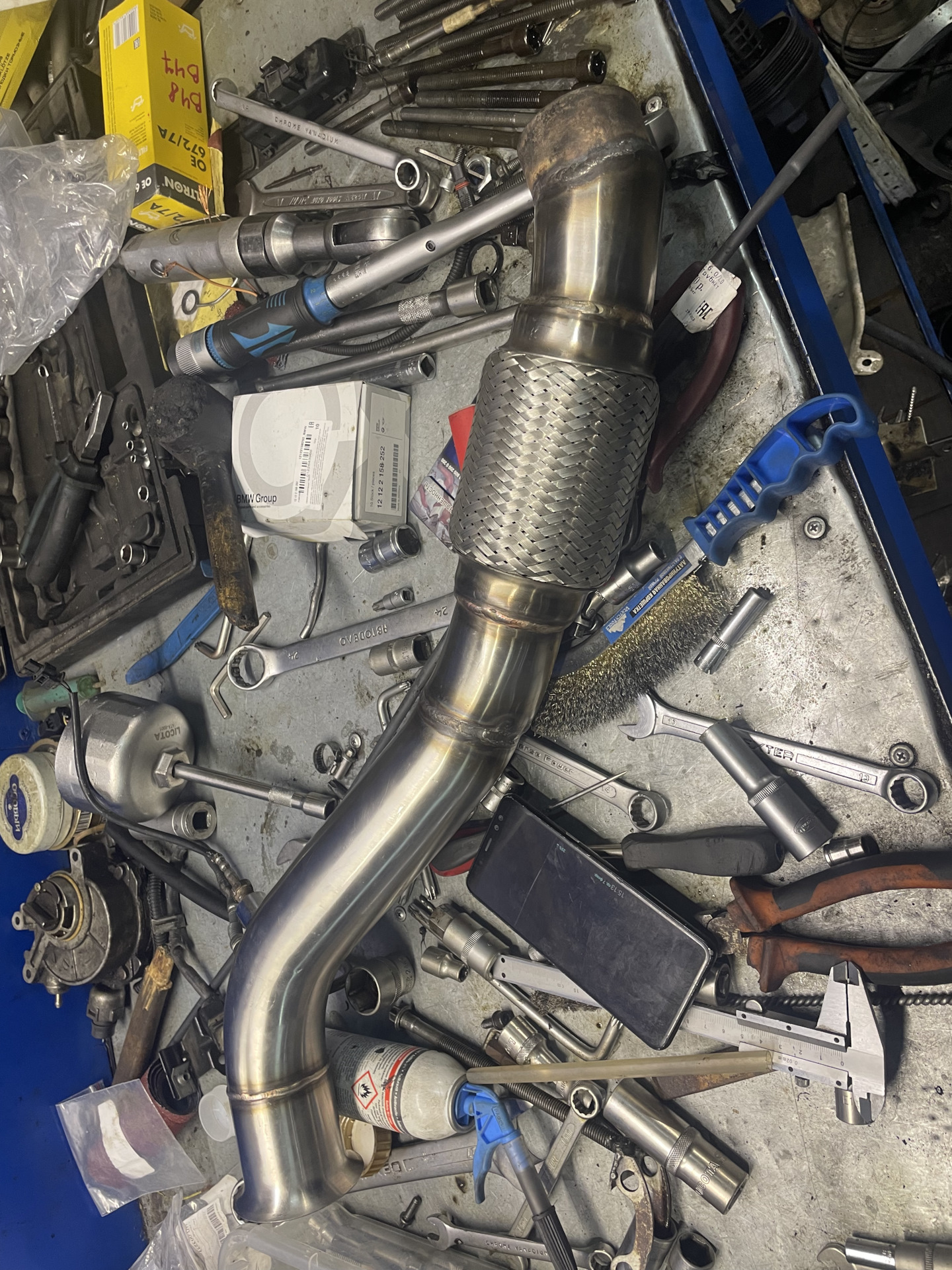

Установка даунпайпа.
Пустой катколлектор плохо влияет на двигатель. Это давно доказано. Поэтому был приобретен и установлен даунпайп.
Звук выхлопа поменялся.

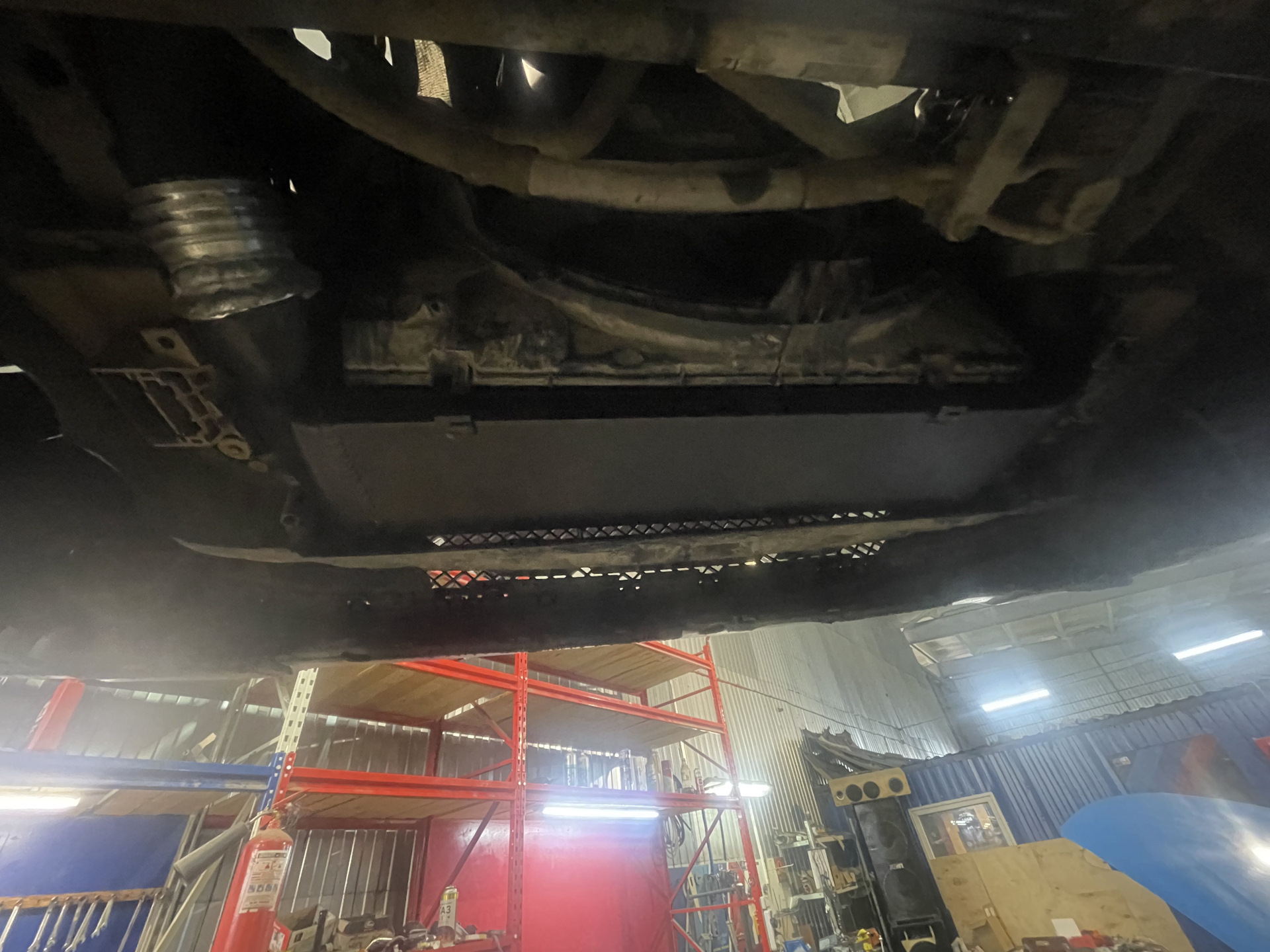

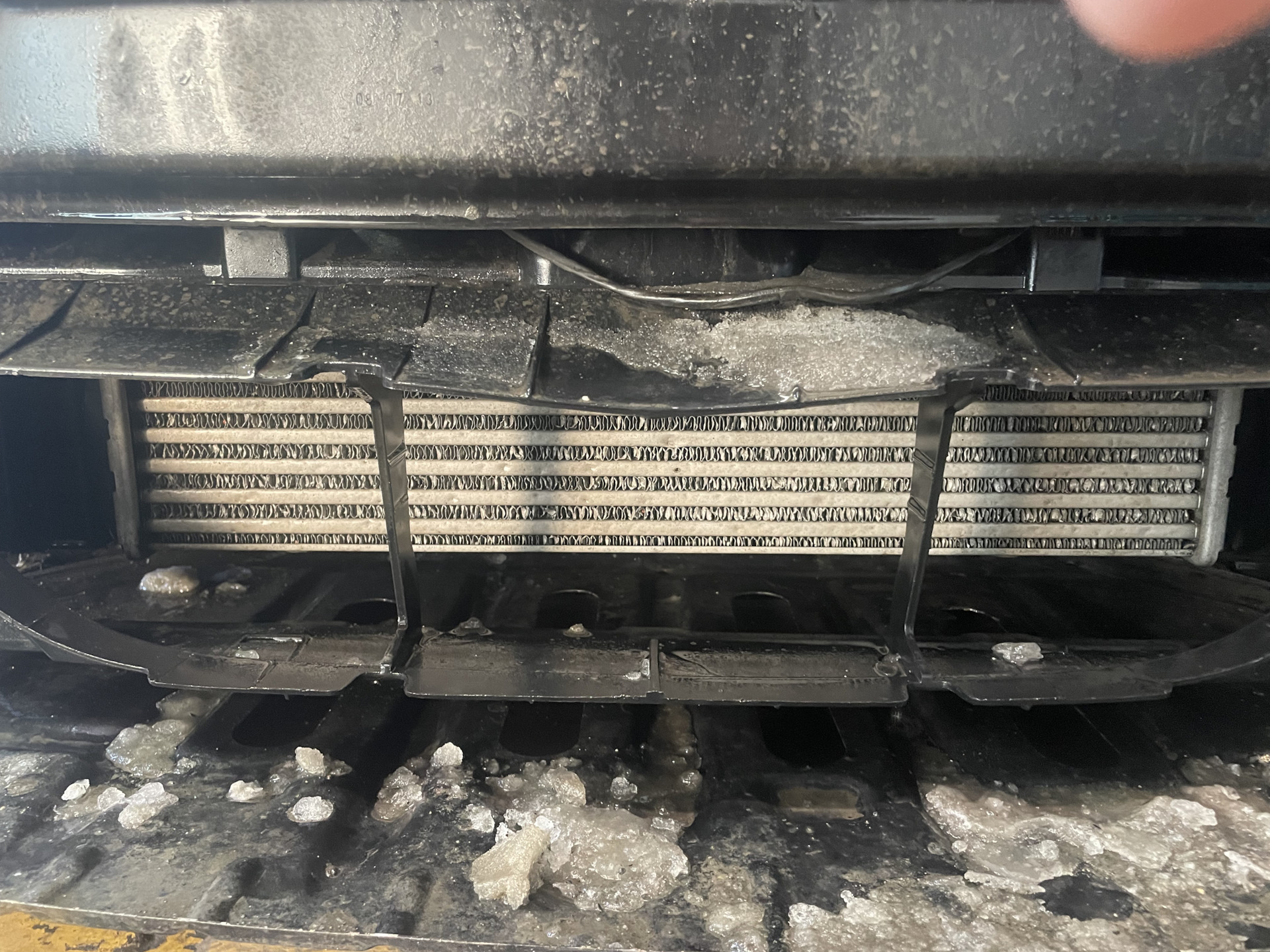

Установка интеркулера.
Старый стал не эффективен еще прошлым летом.
Поэтому там же у китайских мастеров был приобретен кулер от 335i. В виду компактно размера, чтобы не увеличивать задержку на бусте. Фланец от кулера ко впуску был полностью снят с образца, и выточен моим другом.
