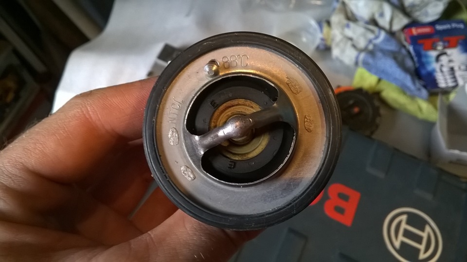

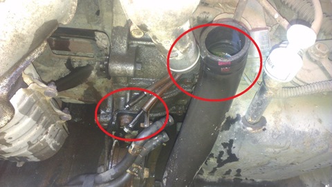

Недавно заклинил термостат в закрытом положении, после смены антифриза. Заметил в дороге, вентиляторы включаются, а патрубок нижний холодный! Так проехал 150км, не перегрел.

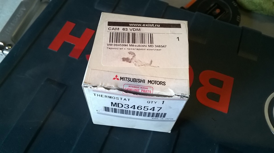

Заказал новый, поставил. Теперь все норм.
Только поздно узнал, что лучше ставить на открывание 82 градуса. Поставил на 88гр.
Всем ровных дорог!
Запчасти на фото: MD346547
