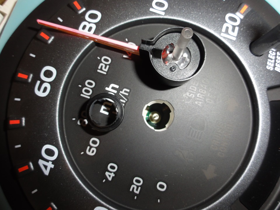

Но для начала нужно снять пленку с показаниями, чему упорно мешают стрелки.
При разборе будьте аккуратнее! При снятии стрелок было использовано много приспособлений (нож, отвертка, скальпель, пинцет, ножницы) самым удачным инструментом оказалась вилка и кусочек ветоши (чтобы не поцарапать табло). Страшно конечно сломать стрелки, но силу применять нужно.
Так выглядят наши стрелки, когда снимал очень хотел увидеть как они сделаны и как их снимать.
При снятии важно запомнить крайние положения стрелок, иначе потом придется смотреть неправильные показания приборов.
Следующий нюанс — это экран одометра. Тянуть нужно аккуратно, чтобы не сломать пополам экран и оторвать длинные контакты.

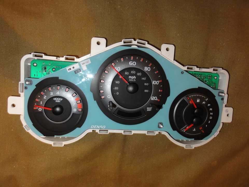

Дальше уже ничего не мешает, перед нами печатная плата.
В итоге плата тщательно осмотрена с помощью лупы и яркого светодиодного фонарика.
Дорожки целые, элементы на месте, была замечена трещина в месте пайки контактов большого разъёма.
Данное место было пропаяно, были заменены перегоревшие лампочки и панель собрана в обратном порядке.
