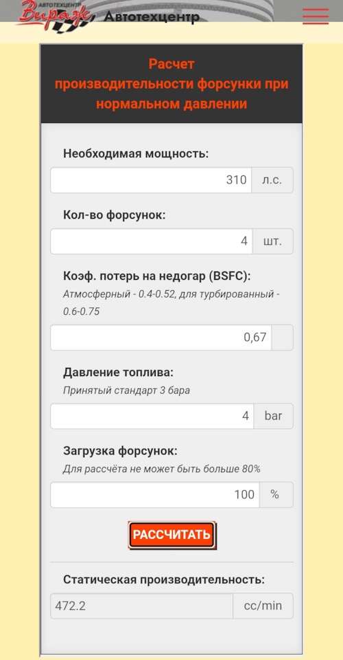

Как вы знаете, собирается мой новый двигатель.
Встал вопрос, какие форсунки будут уместны для моего двигателя?
Информации достаточно достоверной значительно меньше, поэтому вот вам пример на форсункам bosh. Информация есть на сайте в открытом доступе.
Форсунки ауди S3 8L 225л.с голубые с завода с длинным носом
06A906031J=0280155892 голубые-0280155892 358 12.0 358/5,253571=69
69*4=276л.с регулятор 3,0бар
276*1,12=310л.с регулятор 4,0бар
Сразу хочу предупредить, что уплотнительные кольца форсунок разные: нижние 9,2*2,8 / верхние 7,52*3,53
Я думаю, что многим будет полезна данная инфа:
Вот вам формула для условного расчета:
Грубо говоря, Волговская форсунка имеет производительность 197сс, ну +/-, уже не помню
значит 197/5,253571=37,5 л.с.
Это значение при загрузке в 95% и давлении в рампе 3а, далее берем 37,5*4=150 л.с. на 4х цилиндровый мотор.
Если в топливной системе регулятор в 3,8а, то просто добавляем 12%
150*1,12=168 лс
Например, для проверки формулы, возьмем еще 431 форсунку
360сс/5,253571=68,5
68,4*4=274лс
274*1,12=307лс

Этих форсунок на штатном топливе никогда не хватит на 310 сил, расчеты какие то непонятные
На смеси 18 хватит)
