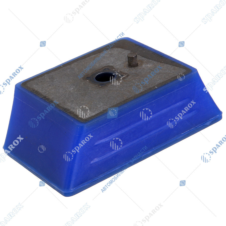

я поставил в 2014 году подушки от газели усиленные, они на 1.7-2см шире и без полос сбоку, по сей дент ходят, а обычные рвались часто, сменил десяток, пока знакомый в магазине мне их не посоветовал. примерно так выглядят

Ни чем они не усиленны, просто материал другой, по жёстче. На разрыв они нагрузку держат ещё хуже, чем подушки старого образца. Те хотя бы тянуться пытаются, а этим сразу бошку отрывает…
БМРТ подушки и обмотать ремнем безопасности плотно, с ЗМЗ V8 бегают без проблем. Либо дополнительно еще насквозь болтом, как показано ниже в коменте., но будет больше вибраций, такой вариант применяли на кольцевых Волгах.
Тоже самое и у меня. Заводская новая подушка в этот же день после установки отрывается. Ни какие альтернативные не помагали, всё так же разрывало. Потом самому прошлось переварить салентблочные подушки (по типу, как тут drive2-ru.turbopages.org/…u/s/l/288230376152009912/) от турбо марка, но вибрация конь. У меня корч по сути, мне похрен, а вот на гражданскую такой вариант не пойдет. Ещё видел вариант со сквозным болтом, тема очень занятная, но руки по так и не до шли, чтобы попробовать.
Они усиленные по сравнения с 402 подушками)) А так это обычные подушки для 406 мотора
