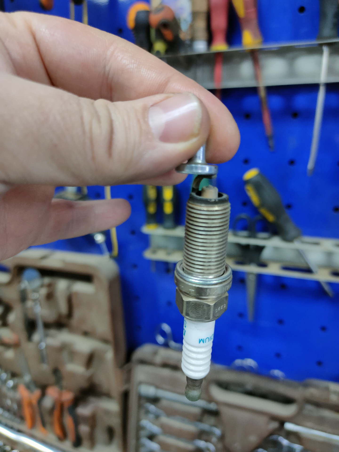

Провёл плановое ТО автомобиля. Вооружился баклашкой масла, фильтрами, свечами и поехал в сервис.
На предыдущих свечах проехал примерно 30 тыс.км.
Стояли: NGK (арт. 4477).
Не знаю почему, но решил заменить. Хотя говорят, что на них можно ездить чуть ли не до 100 тыс.км.
В целом, старые свечки были в нормальном состоянии, поэтому забрал их с собой и положил в ЗИП.
Да и стоят они сейчас недёшево.

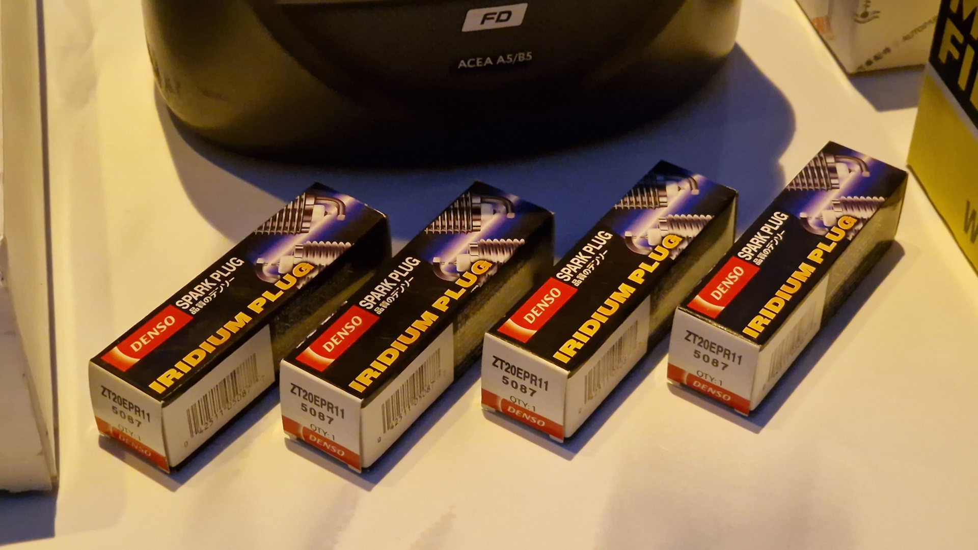

Взял DENSO.
Долго изучал тему на предмет правильности зазоров на наши моторы. Сейчас уже не помню, но вроде как должно быть 1.1 мм.
Эти свечи именно с таким зазором.

Магнитиком свечи проверил? Это минимальная проверка, которую нужно делать на свечах ДЕНСО.
Да, магнитом проверили прямо при продавце)
Я их крутил стоял в руках минут 10, пока продавцу не надоело и он сам не начал мне помогать их проверять😀
Это правильно.
Kristall74
Расскажи пожалуйста как их проверять ?
Берётся магнит.( У меня неодимовый) и приставляется к боковому электроду свечи( на фото денсо паленое) если магнитится — значит в мусор. Если не магнитится то большая вероятность что свечи оригинал.
Большое спасибо за информацию!
Kristall74
Только для денсо эта проверка?
И для НЖК.
Но НЖК не так много подделки.
Kristall74
Что там проверять нужно?
На иридевых свечах. Боковой электрод выполнен из спец сплава. Он не магнитится и более стойки к износу.
