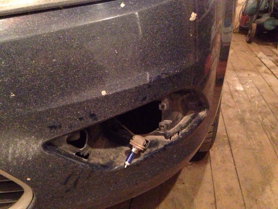

Сегодня нашел свободное время, и как видно из прошлой записи не только затонировал фонари, но и почистил ПТФ. Разобрал все. Снимается и разбирается там все давольно легко, пластиковый корпус на обычных защелках, достаточно плоской отверткой осторожно поддеть чтоб не поцарапать и с небольшим усилием надавить. Далее откручиваем два болта, вытаскиваем лампу и приступаем к чистке. Пользовался всеми моющими средствами что нашел в гараже. После чистки все просушил и закрепил обратно, не могу сказать что стало светить в 100 раз лучше, но почти пропал желтоватый оттенок.

так в итоге чем очистилось?
Сначала просто вода с тряпкой, потом уже разные очистители, по краям уже грязь затвердела и там хорошо помог очиститель стекол
