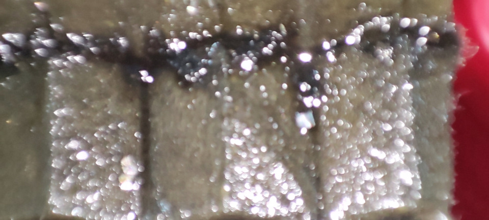

Из-за чего дымила на холодную?
Всё очень просто, ответ на фото и в видео.
Картридж Stellox, пробег 10 000 км.

Ну и самый главный вопрос. Откуда же стружка в фильтре?
Тоже всë банально просто.
Не нужно спешить, привлекать много помощников и экономить.
При первой разборке, я хотел изучить содержимое фильтра, но мне не удалось этого сделать. Фильтр не изучен, упущен тот момент, что он возможно полон стружки, а следовательно и теплообменник так же ей набит.
В общем, вскрыв мотор, присутствия в нём стружки не обнаружено.
Мотор собран обратно на новых прокладках, вкладышах и как и в прошлый раз на ВСЕХ НОВЫХ БОЛТАХ!
Теплообменник конечно же замене на новый.
Фильтр на нём установлен ДОРОГОЙ! 2 128 722 а не тот, что подешевле 1 812 551.
Разницу можно наблюдать в видео у Александра.
Оба фильтра оригинал! Но оригинал оказывается может быть разным.
Да, кстати, так как установлен теплообменник под металлический фильтр, у меня остался фильтр-кардтридж. Отдам бесплатно. Отправлять никуда не буду!
Фильтр — подделка. Код на коробке не пробивается. Качество самого картриджа👍 Стружку задержал и не пропустил её в систему.

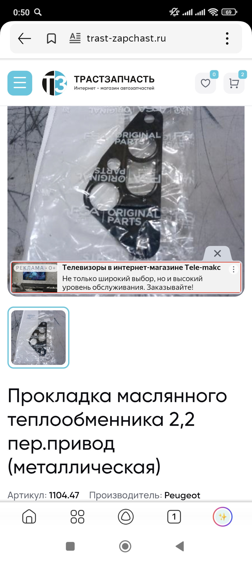

Эту металлическую прокладку новую ставил? Или старая считается многоразовой?
Конечно же новую ставил. А разве многоразовые прокладки существуют?
