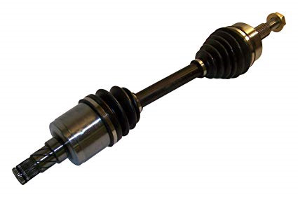

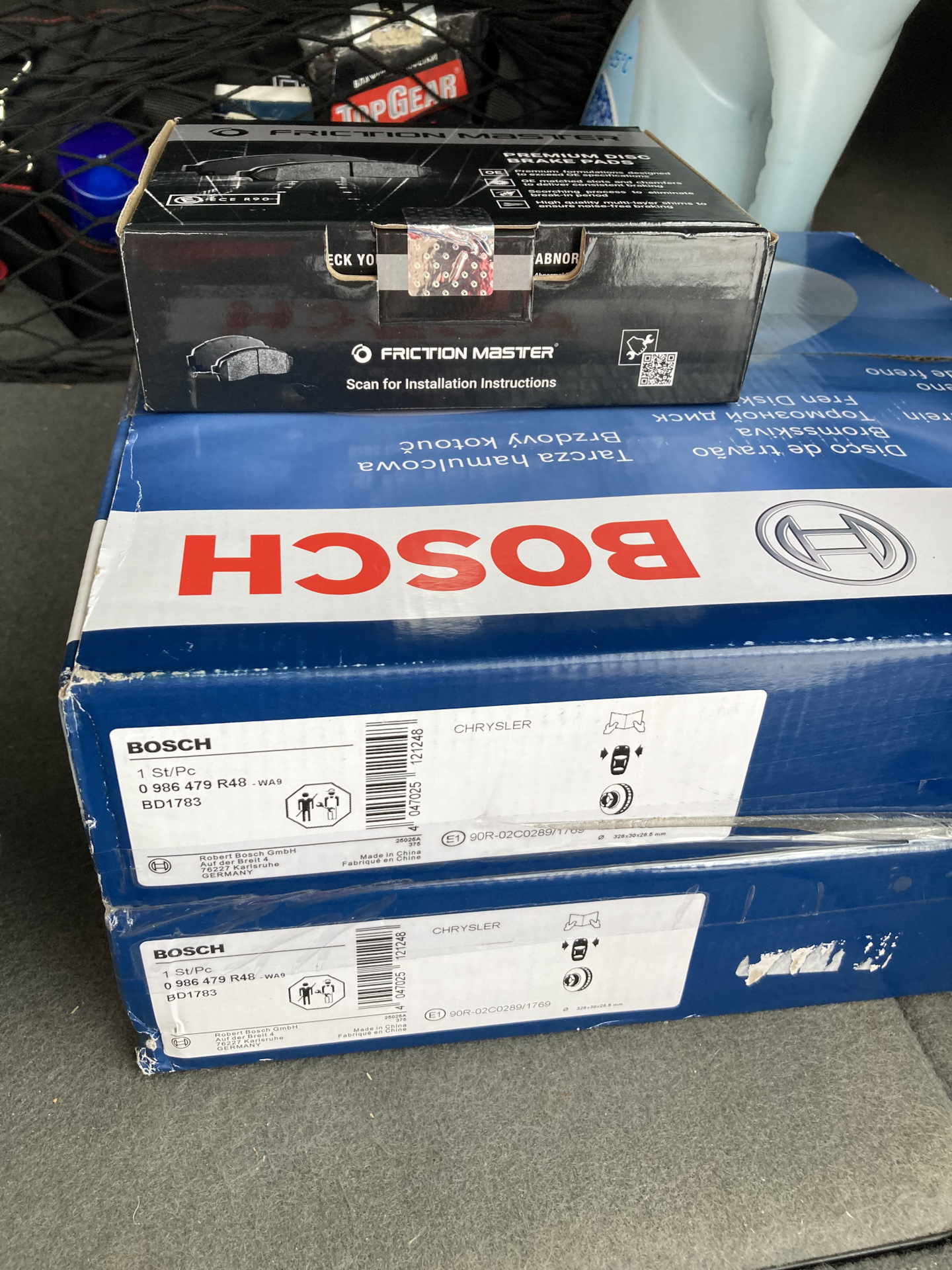

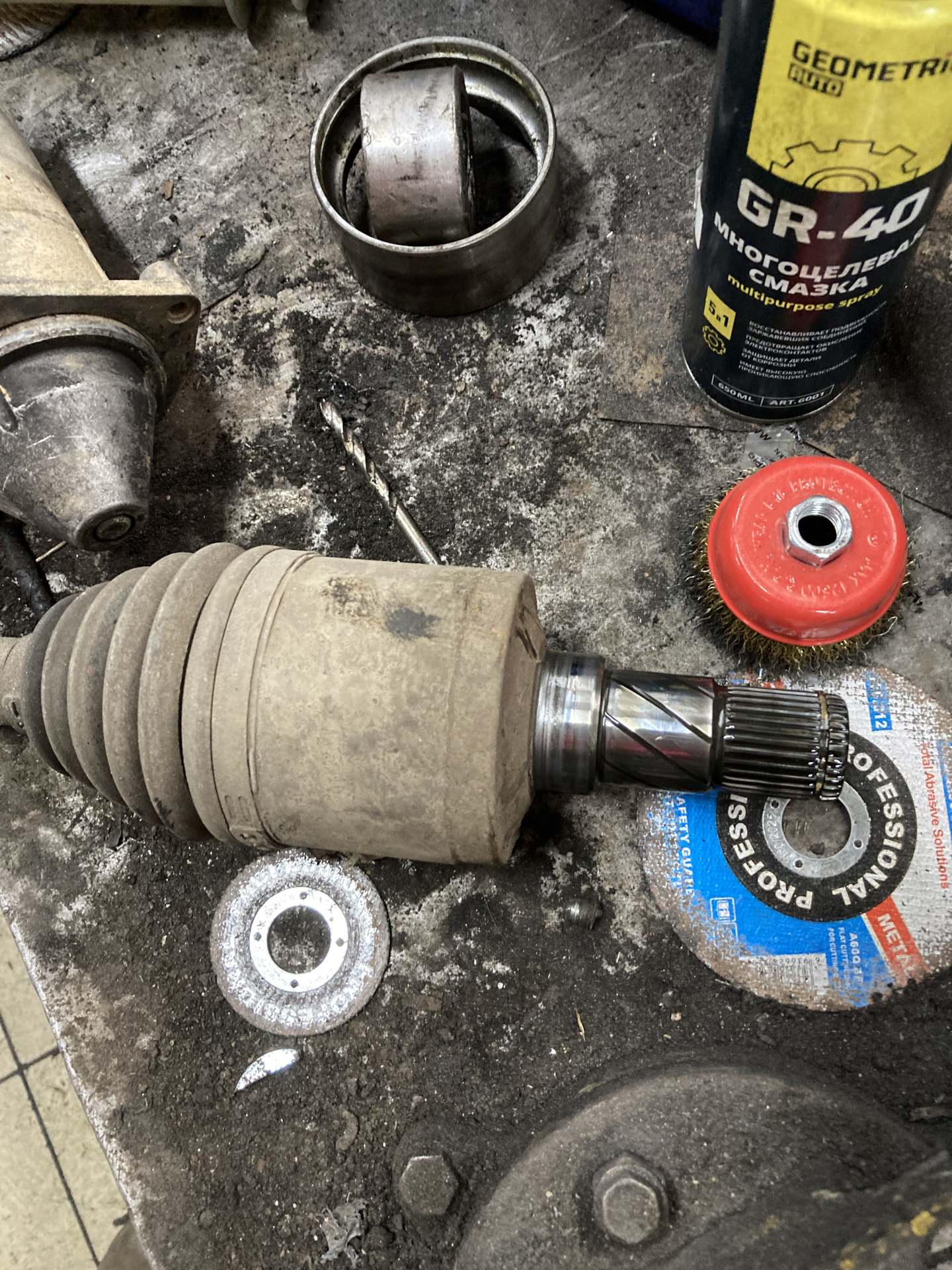

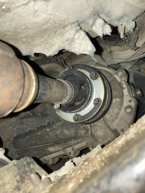

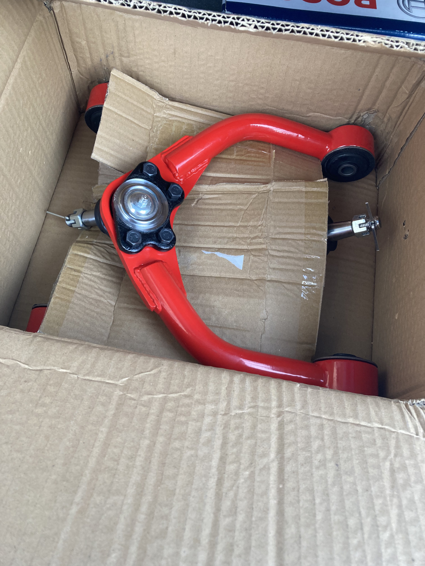

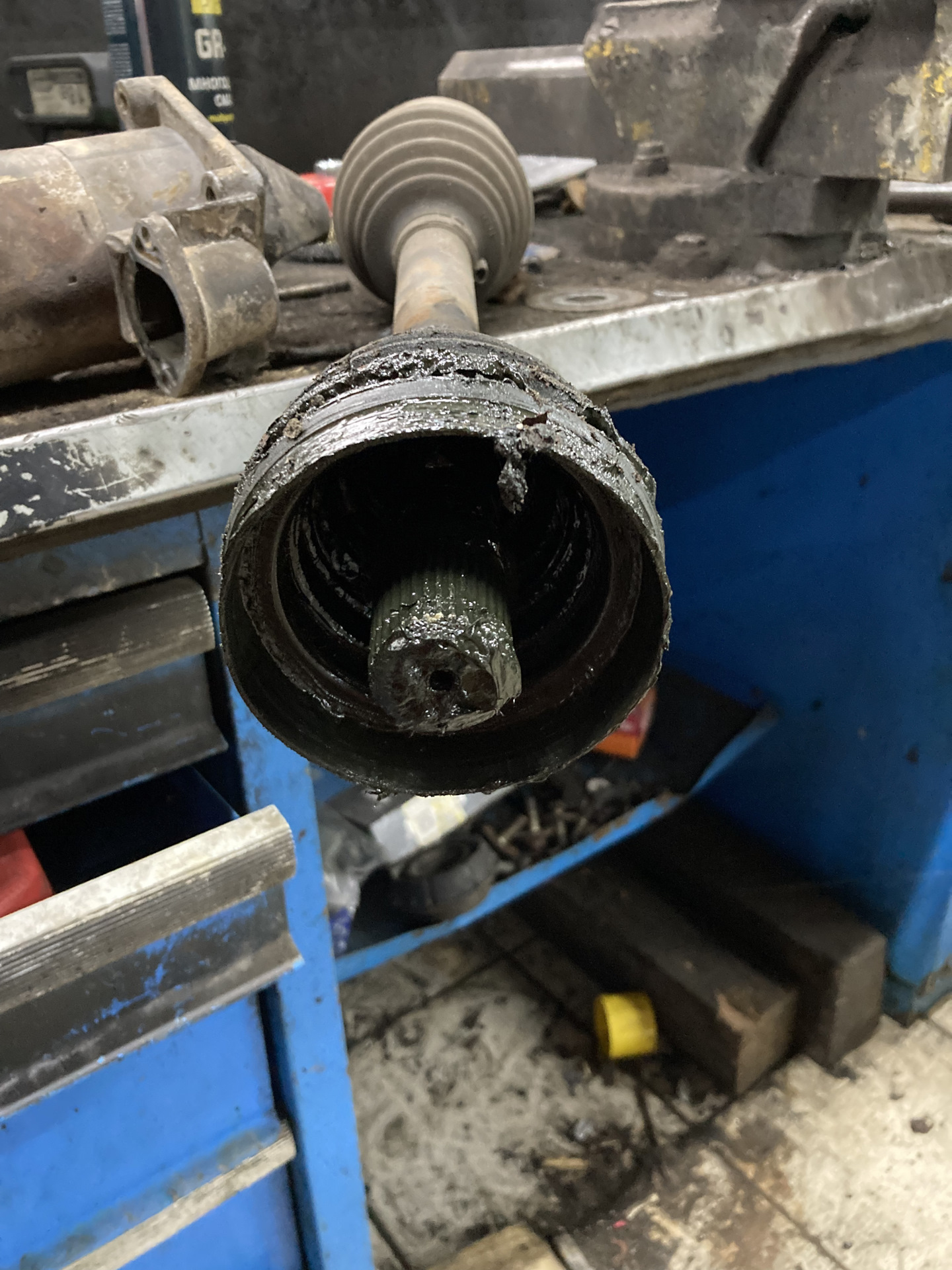

В прошлой записи писал, что передний левый привод потерял пыльник и смазку, верхние шаровые тоже получили в пыльниках отверстия не предусмотренные конструкцией, а передние диски с колодками просят их поменять.

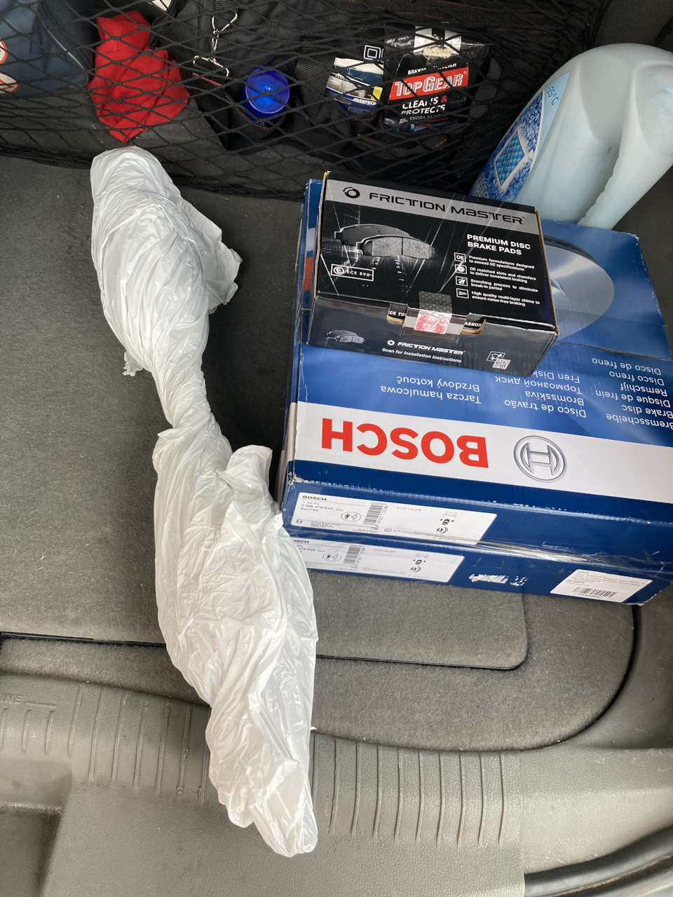

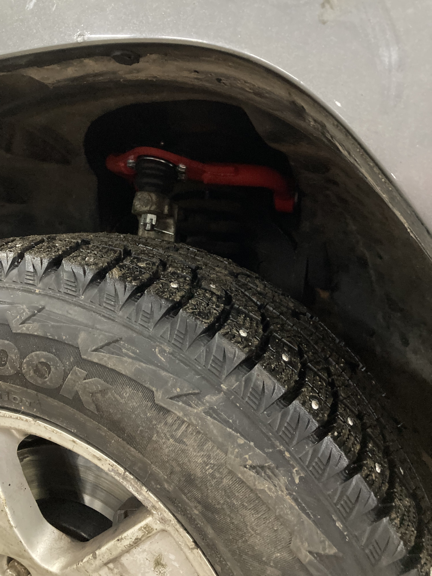

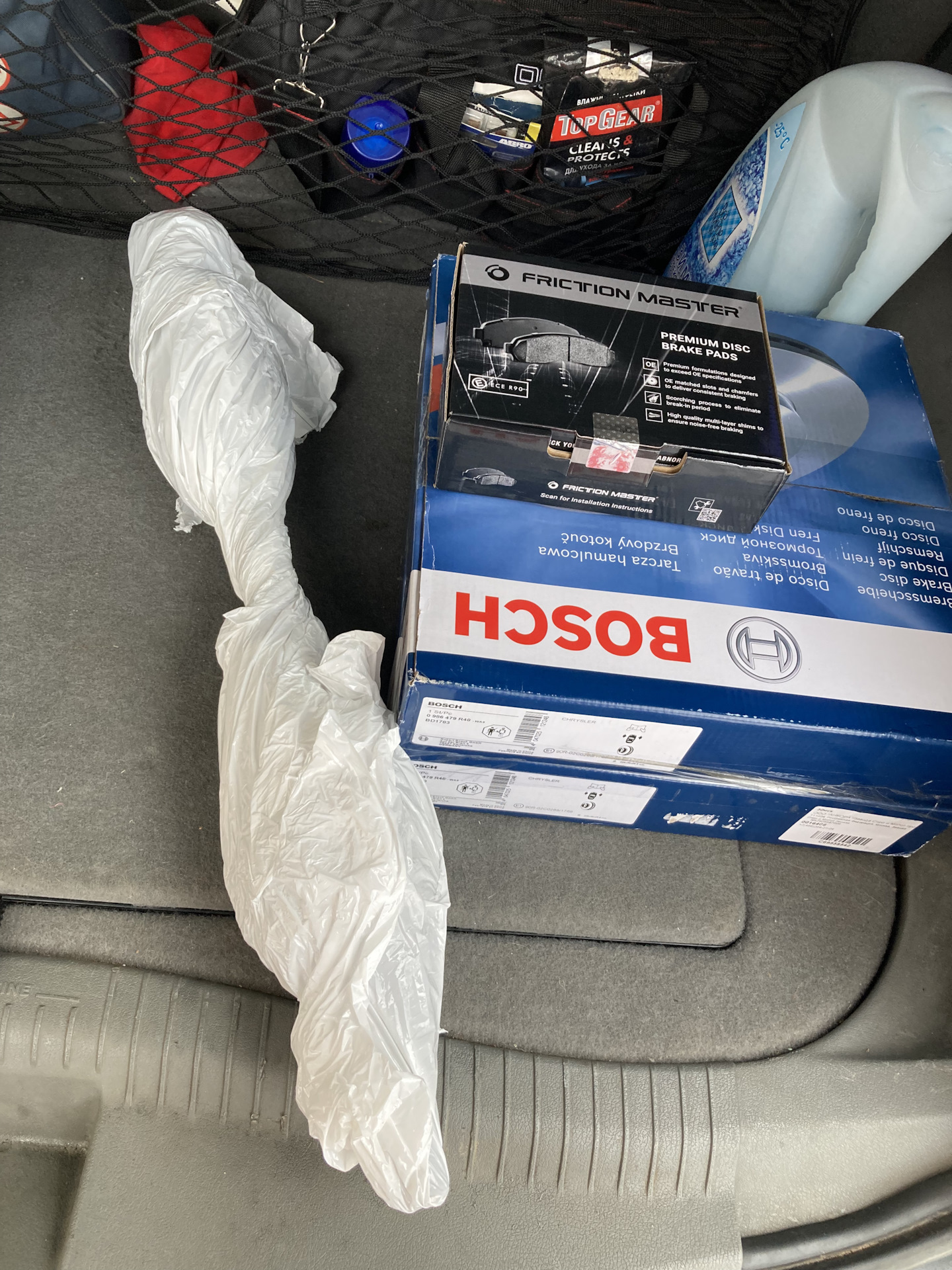

За это время был куплен у Евгения Parts Jeep передний левый привод. У Аркадия34 верхние рычаги www.drive2.ru/b/596405619427126366/, а так же тормозные диски Bosch 0986479R48 и колодки Friction master MKD1080.
Сегодня все это дело было установлено.

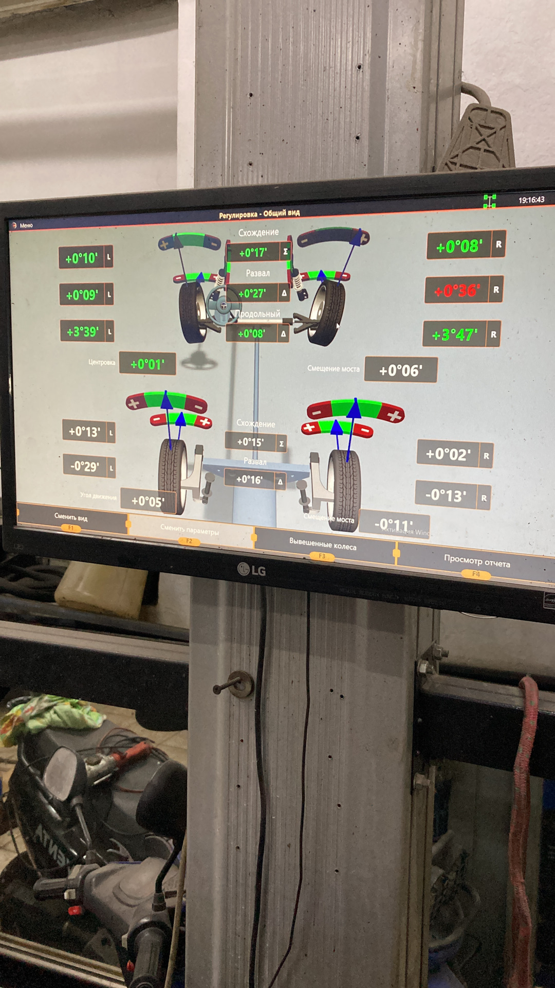

Привод вышел без проблем, а граната сама разобралась при снятии :), рычаги встали штатно, все выставилось, тормоза прикатываются. Полет продолжается!

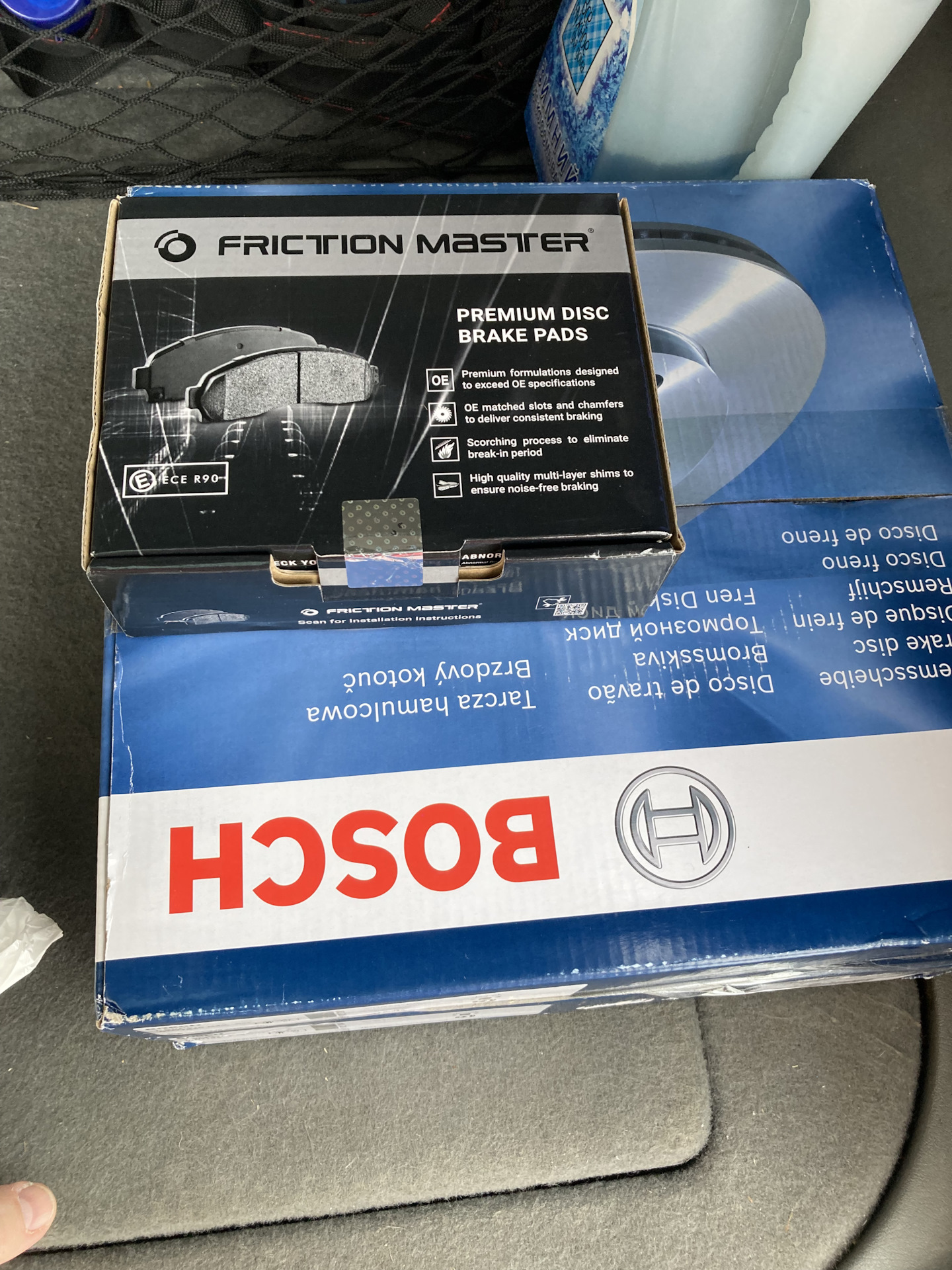

Запчасти на фото: 0986479R48, 047025
Запчасти на фото: AP035

Здравствуйте! Как колодочки себя проявили? На диске канавок и борозд не оставляют?
Они вообще ничего не оставляют :) Снял и выкинул эти колодки, дальше есть запись www.drive2.ru/l/684264295067822993/, большего дерьма я не встречал.
А я купил для задней оси., , , Значит нужно в сорное ведро отправить эти колодочки…
Последней каплей было, что для остановки со скорости 50км/ч мне потребовалось метров 30 дистанции, как-будто я вообще без передних тормозов был! Благо впереди пусто было. Как только сменил колодки, то тормоза появились. Мне кажется, что самый дешевый Китай будет лучше, чем эти колодки, он может сотрется быстро, но тормозить будет лучше.
рычаги топовые
Я как то отзывы про бош почитал и даже не стал их рассматривать .
А я не читаю до обеда советских газет.
Рычаги сколько стоят?
19200р я отдал за рычаги в сборе
